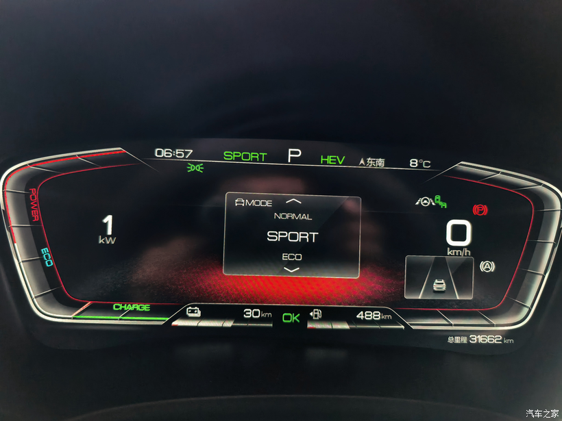

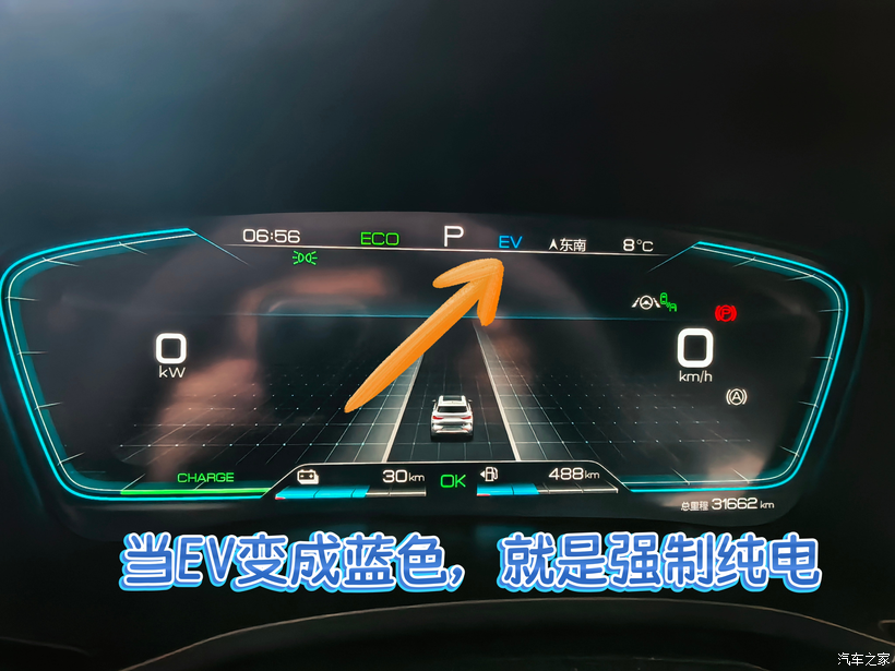

一、混动系统正确用法:油电兼顾更省油更护车
很多混动车主日常通勤习惯长期纯电行驶,有时候经常使用强制EV模式。如果发动机长时间不介入,就很容易出现积碳、油路不畅,甚至机油乳化风险。
建议每周切换HEV模式行驶20-30公里,让发动机充分热机运转,保持工况健康。
高速路况优先使用HEV+SPORT模式,发动机直驱效率更高,动力响应更直接,也能减轻电机负荷。SOC设置上,长途自驾可调至50%-70%,避免亏电行驶,兼顾平顺性与经济性。

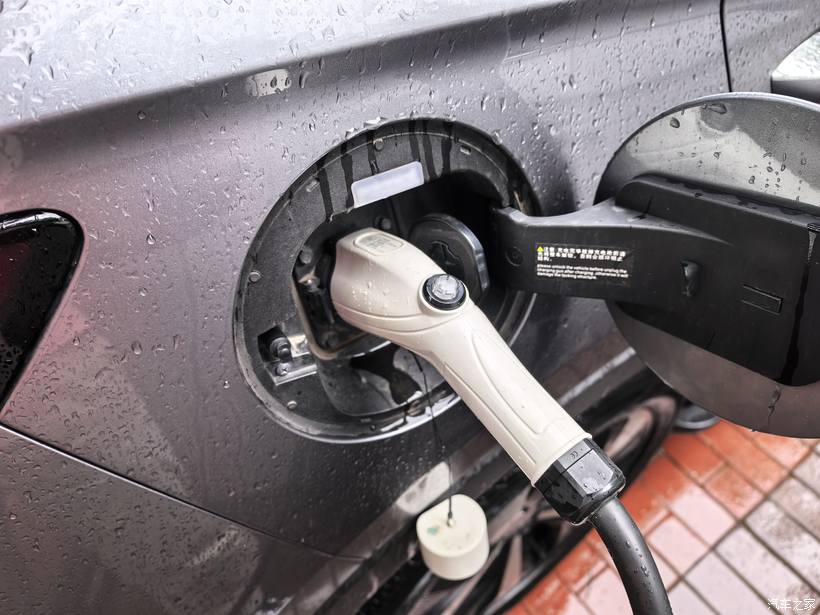

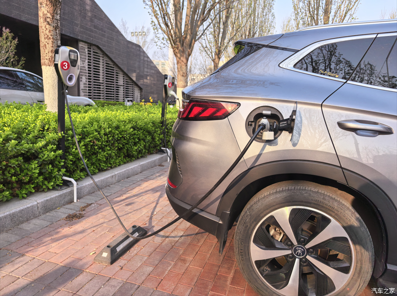

二、三电系统春季防护:雨天充电与电池养护要点
春季雨水增多,三电系统防护尤为关键。比亚迪混动车型电池包具备高等级防水密封,但仍需避免深度涉水,积水高度尽量不超过轮胎一半。
充电接口要保持干燥清洁,雨后及时擦拭,防止积水、灰尘导致接触不良。
电池养护方面,每月完成一次完整充放电,有助于均衡电芯压差、保持电池活性;长期停放时电量保持在50%-60%,避免满电或亏电存放,有效延长电池寿命。

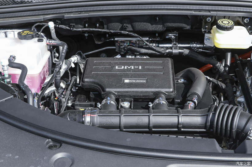

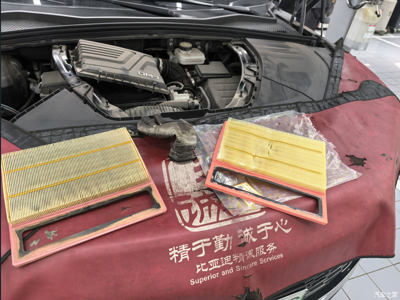

三、发动机专属保养:别因长期纯电忽略引擎养护
混动车型保养以HEV里程和时间双指标为准,常规保养按HEV 7500公里或12个月执行,即便长期纯电代步,也不能跳过发动机保养。
春季柳絮、灰尘易进入机舱,需及时清理,空气滤芯堵塞会直接导致油耗上升、动力下降,建议春季根据使用情况提前检查更换。

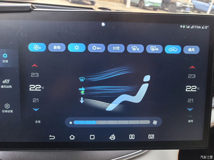

四、空调系统深度养护:告别异味,守护车内健康
经过冬季长时间封闭使用,空调蒸发箱易滋生霉菌产生异味。春季用车前,先开外循环通风3分钟再开启AC?制冷;熄火前提前关闭制冷,使用吹风模式保持风道干燥,减少霉菌滋生。

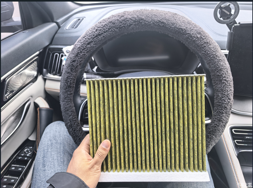

空调滤芯是春季必备养护项,建议每1万公里或春季集中更换,保证车内空气清新,对有老人、小孩的家庭尤为重要。

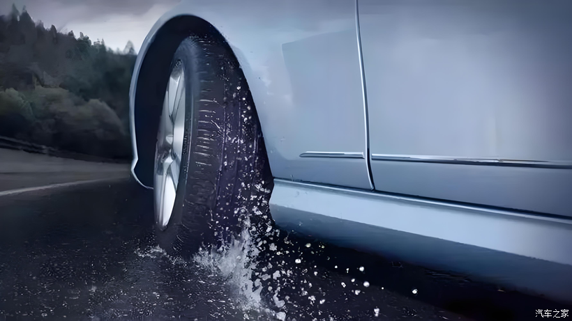

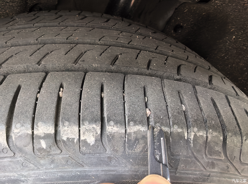

五、底盘轮胎安全检查:春日出行安全第一关

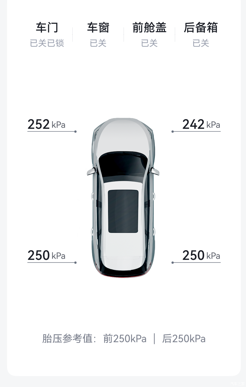

春季温度升高,胎压也因为也涨冷缩的原因导致胎压比冬季要高一些。所以我们可以适当放气,冷胎胎压建议按照车身标识调整至2.5bar。
及时清理胎纹内石子、杂物,检查轮胎磨损、鼓包、裂纹,必要时做四轮定位与动平衡。

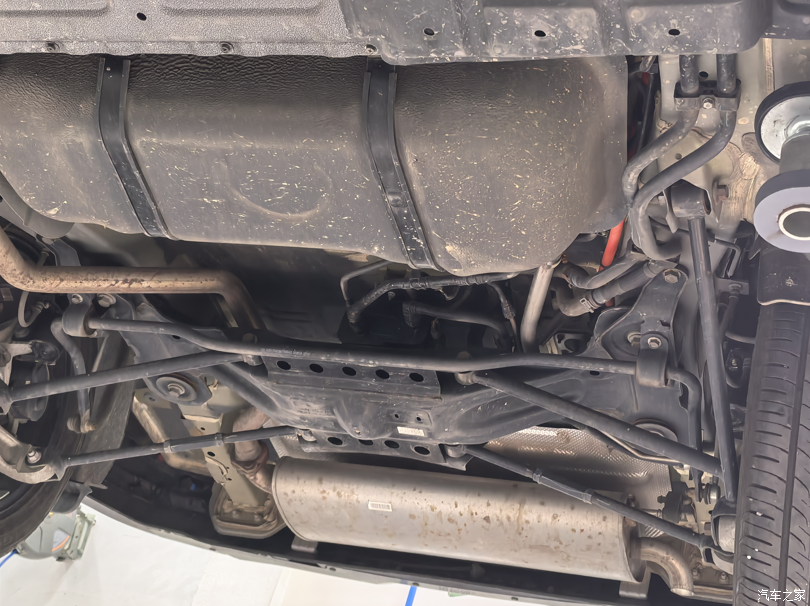

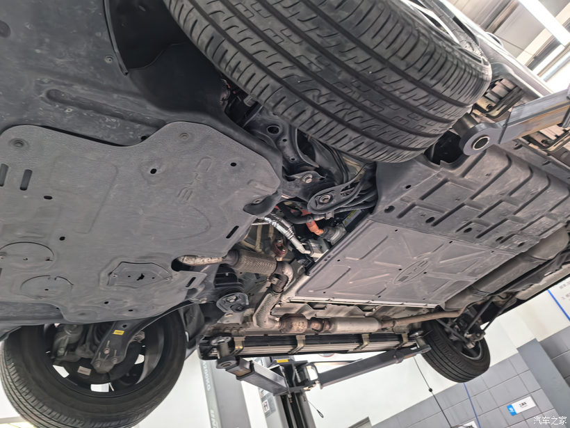

底盘方面重点查看电池护板是否刮擦变形、悬挂螺栓是否松动,清理冬季残留的融雪剂与泥沙,防止腐蚀。
混动车型底盘电池、发动机为核心部件,轻微磕碰也建议到店检测,杜绝安全隐患。

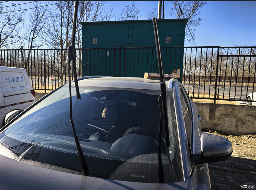

春季多雨多雾,雨刮胶条容易老化出现刮不干净、异响等问题,影响行车安全,出现状况应及时更换。

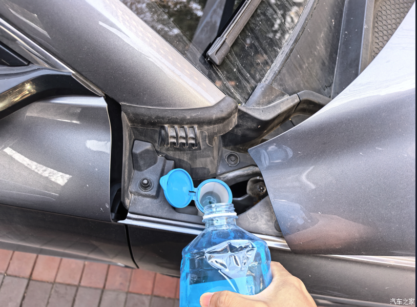

玻璃水更换为春季清洁型,更好地去除虫胶、树胶与雨水痕迹。同时提前测试后视镜加热、车窗除雾功能,确保恶劣天气下视野清晰。

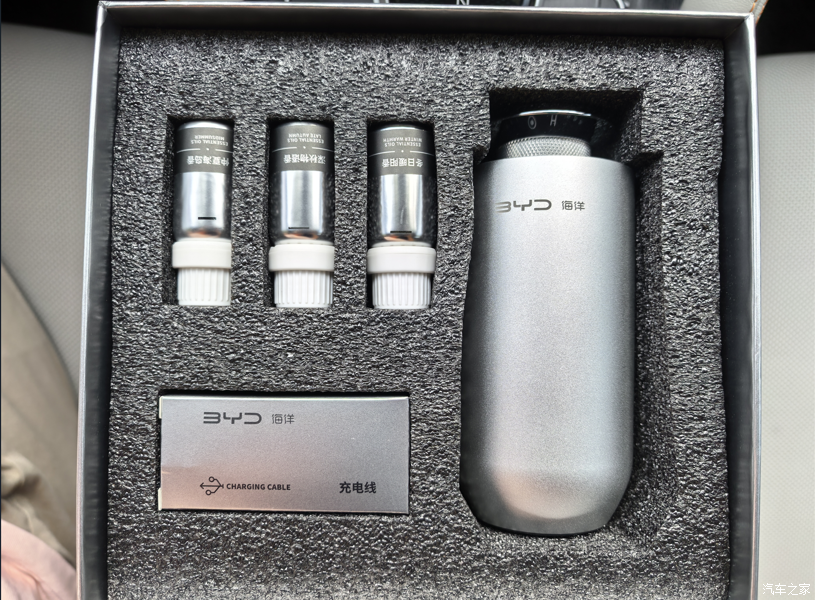

车内因潮湿易滋生霉菌,可定期清洁脚垫、座椅,开窗通风或放置车载香水,保持车内干爽无异味。

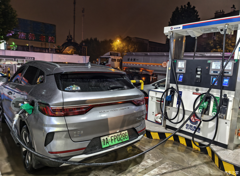

七、混动车主专属提醒:细节拉满延长车辆寿命
混动车型要日常尽量避免长期亏电行驶,减少发动机频繁强制启动带来的磨损。
油箱不宜长期满油或空置,保持半箱左右即可,防止汽油变质,每月适当用燃油模式消耗部分油量。

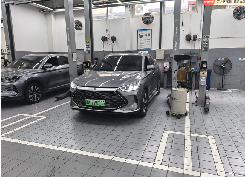

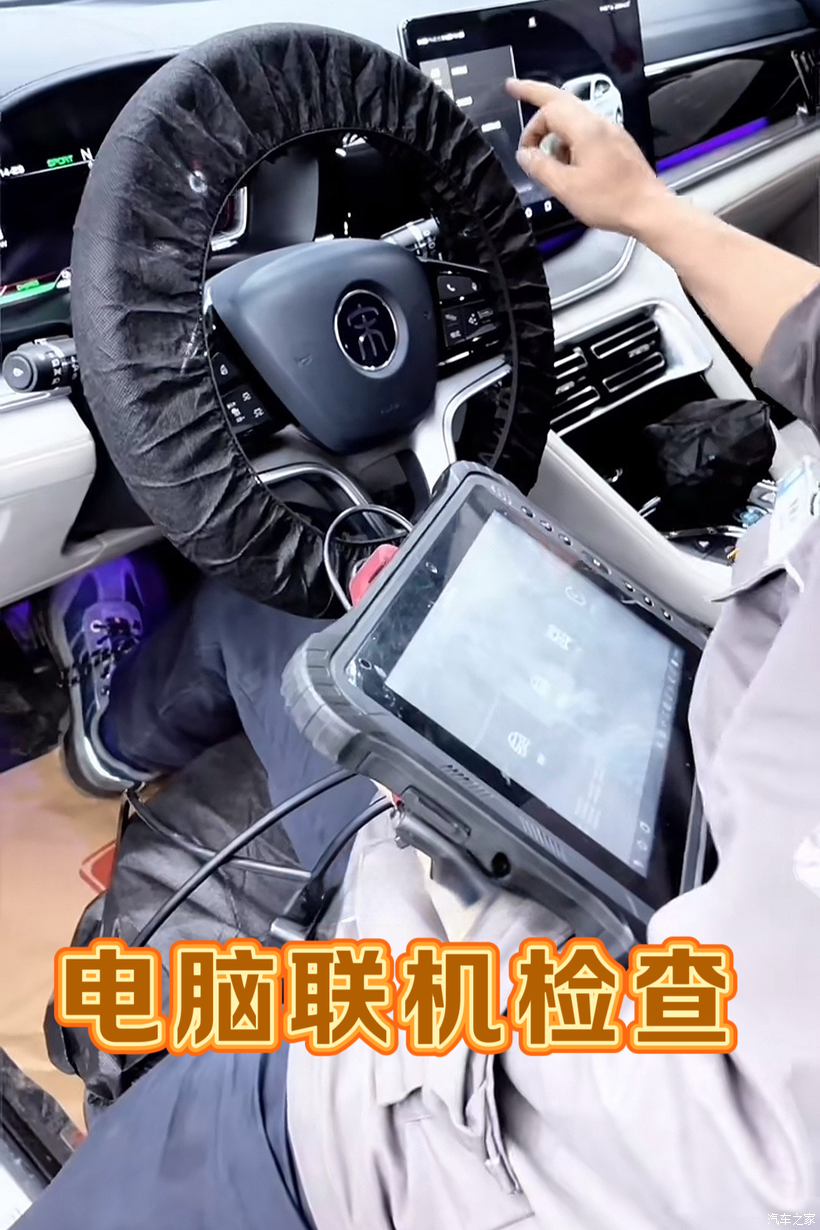

三电系统无需额外自行养护,到店保养时会完成绝缘检测、电池均衡、电控系统排查即可,绝对安全放心、皮实耐造。
