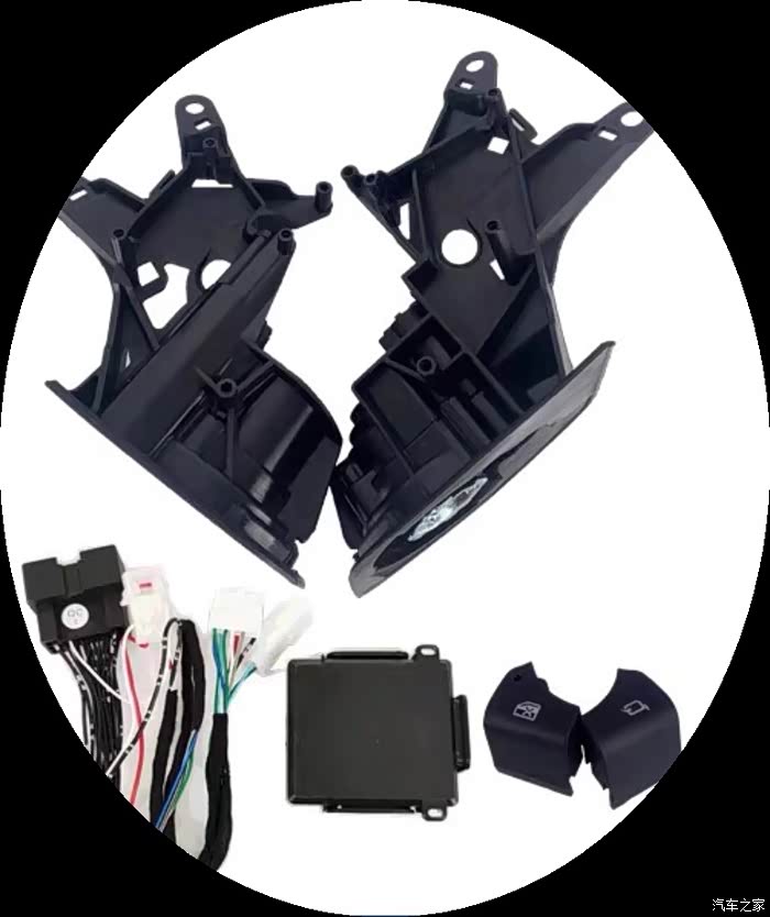

提车回来第一件要做的就是先把电动折叠功能实现了。X宝上买的换电机版本加了一键升窗功能。
使用总结:方便实用。再也不怕锁车忘记关窗了(原车需要长按)。

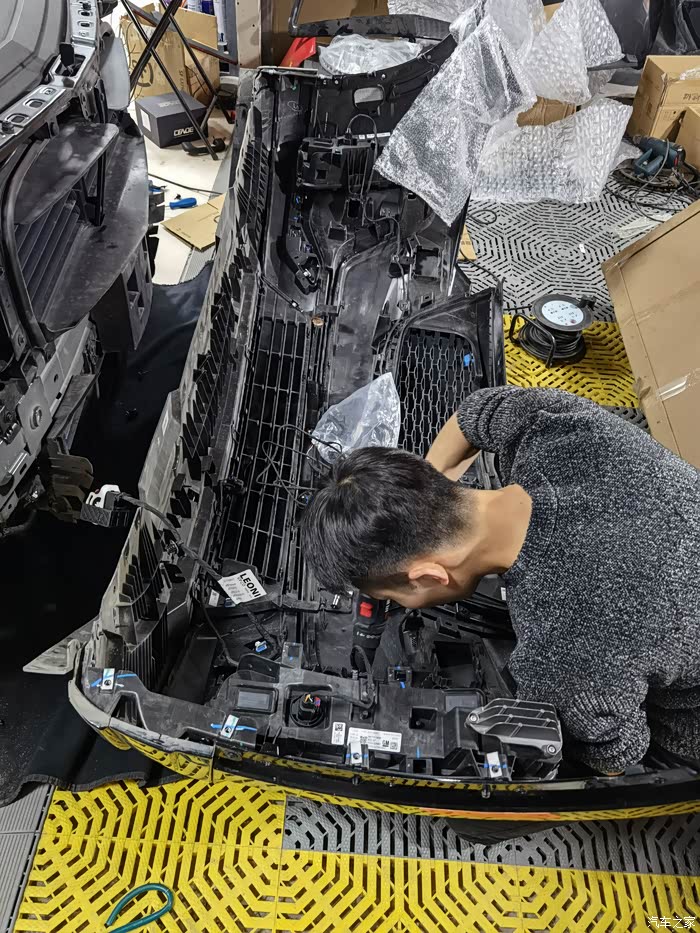

安装原厂前雷达。专用开孔。效果杠杠的

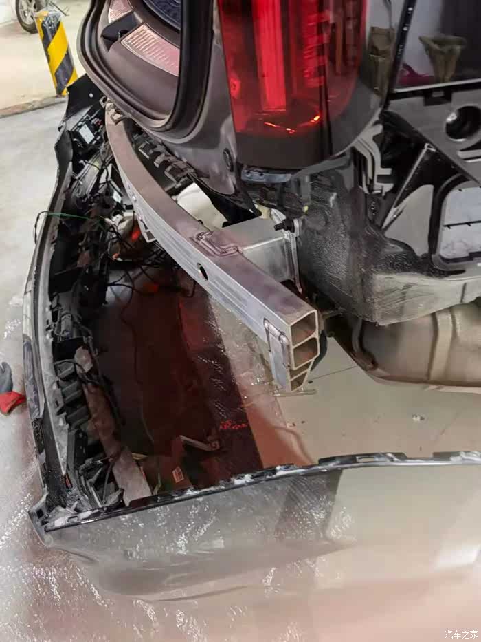

后保险杠,防撞梁。

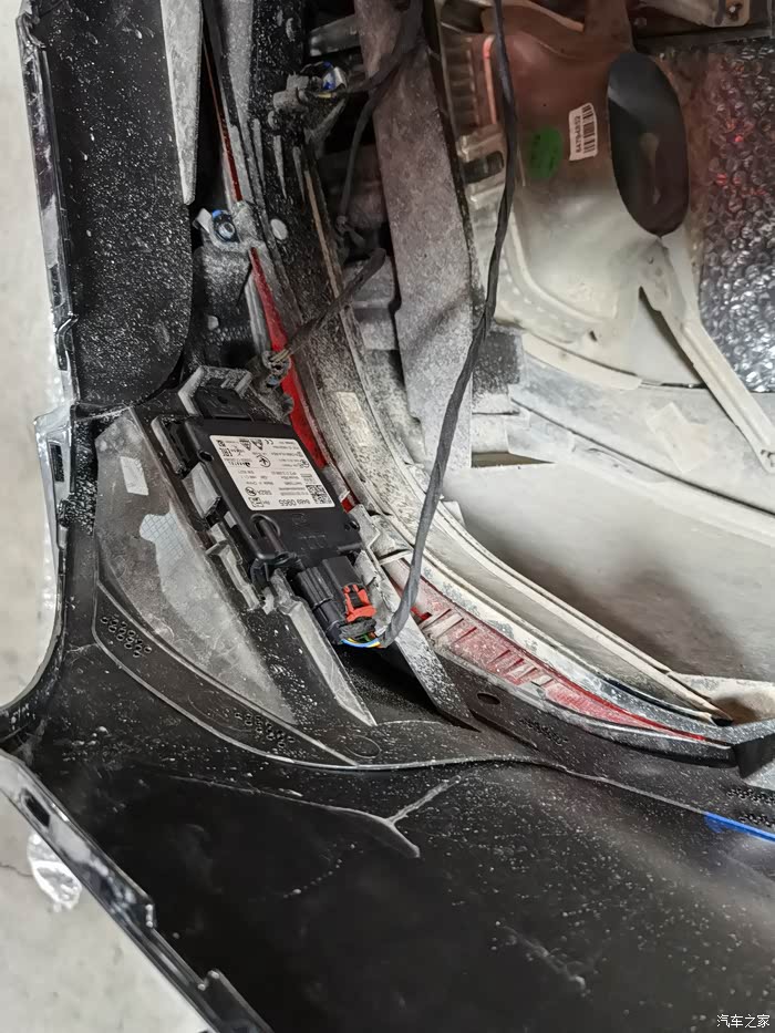

后保险杠加装原厂并线辅助模块,原车预留安装位置。

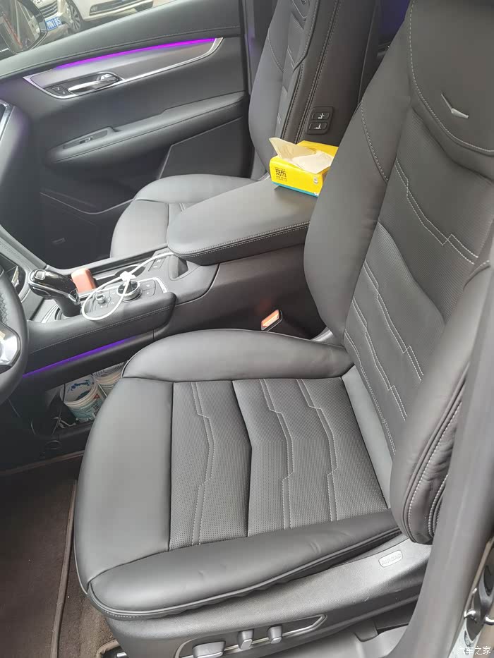

原车坐椅拆干净了。仿皮的坐久了热。
直接上了铂金顶配座椅。真皮、通风、加热、10向调整、腰托。风尚版升级很实用。

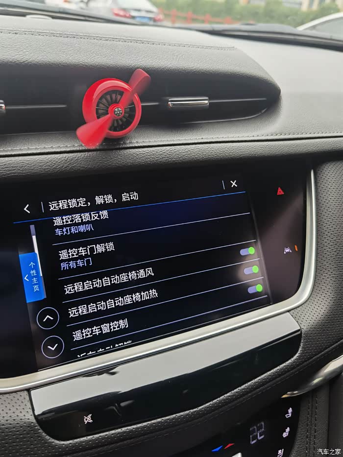

刷出原厂功能。远程启动自动通风加热。

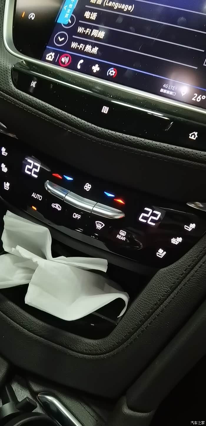

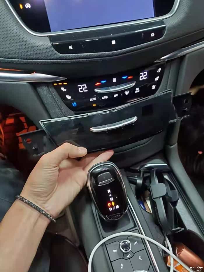

更换下来的空调面板。
卖家给配了CT6的空调面板。比XT6顶配的多了一档按键,可以后背单独加热。
通风加热自动调节:根据车内温度自动调节档位。确认通风是吸风的,屁屁冰冰凉!

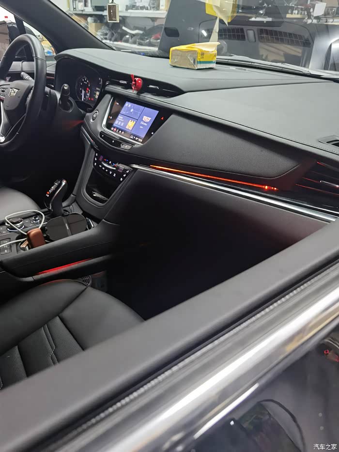

上次安装并线辅助时,发现风尚版没有氛围灯,但是在门板、中控位置都预留的位置。造成肉眼可见的缝隙。想着反正这次都要拆了,干脆就把氛围灯安装了。
白天看效果不明显。晚上还是不错的!

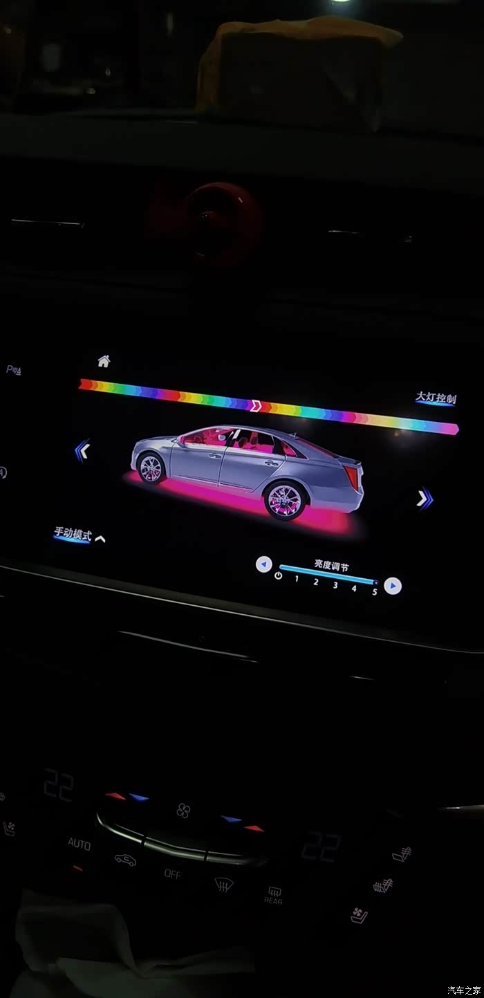

中空大屏控制。可以设置成随自动大灯启动,也可以手动一直开。

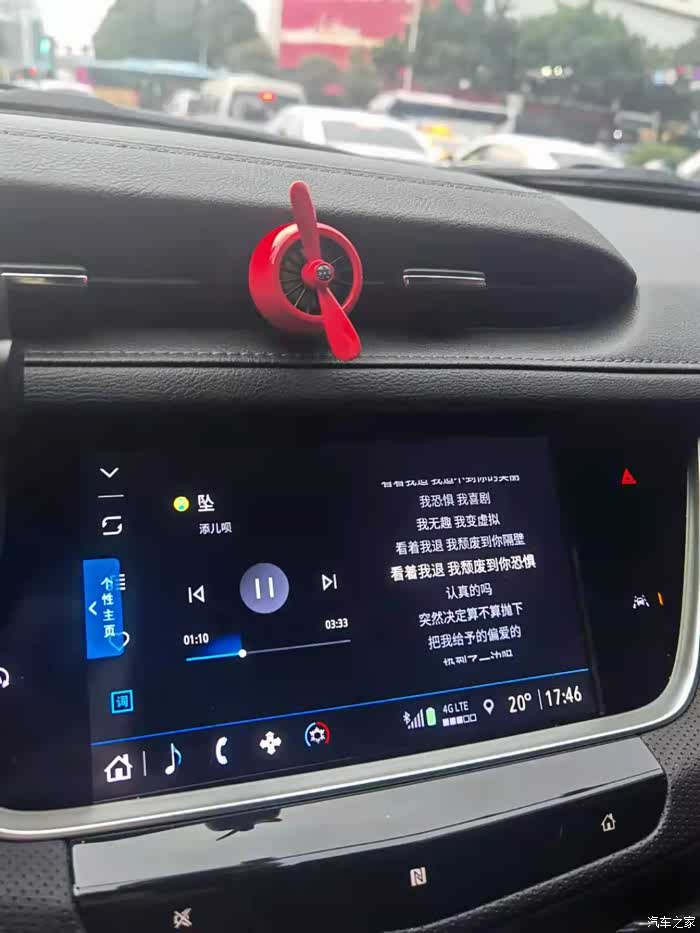

更新到最新了155版本了。终于支持QQ音乐了。
个性主页,QQ音乐,比蓝牙手机应该要好吧。

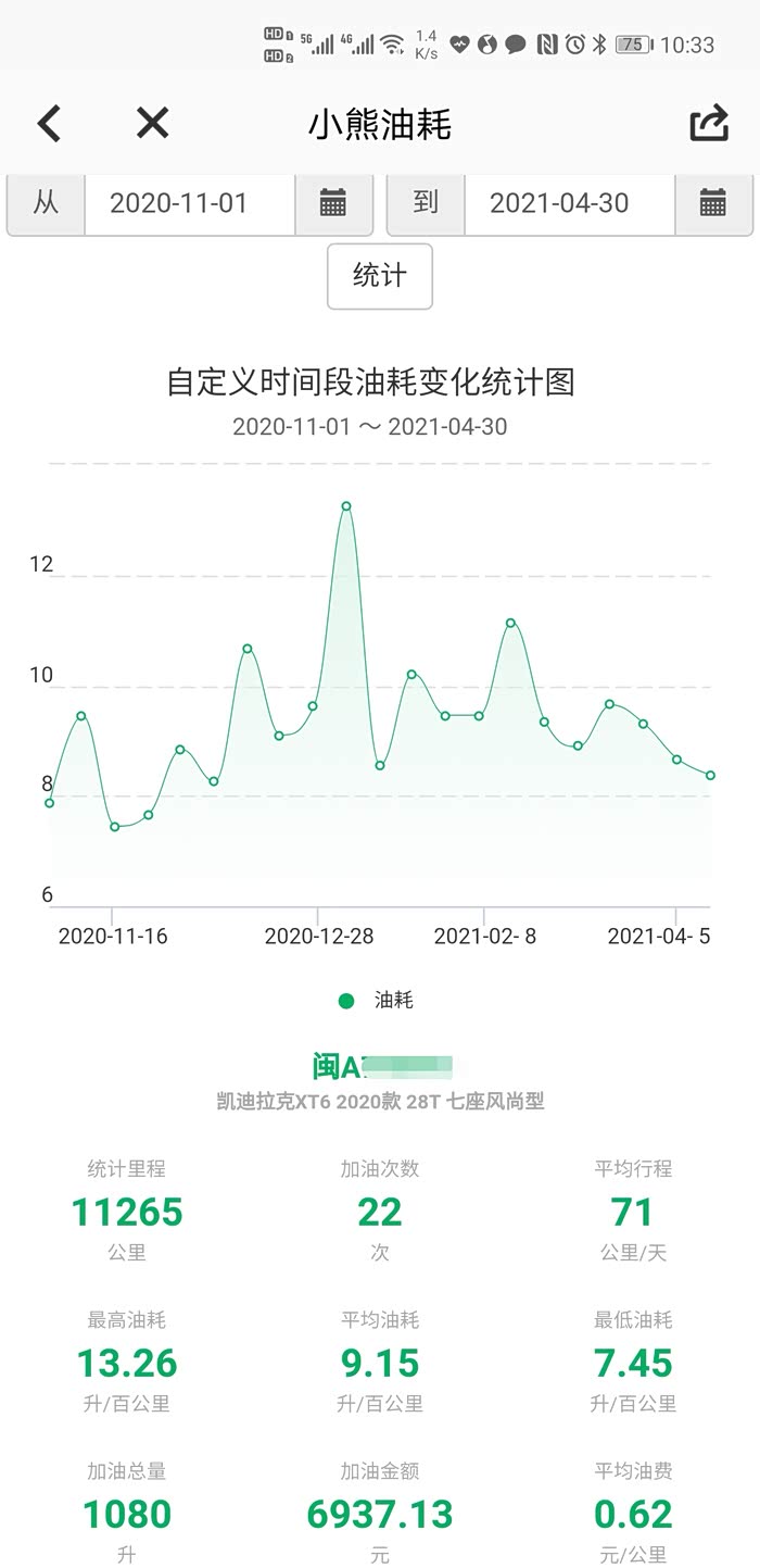

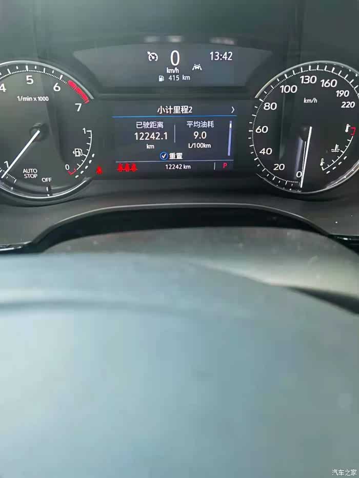

关于油耗,我觉得还是挺好的。小熊有做了记录。
车机显示平均9升
小熊上显示差不多9.15升平均。
