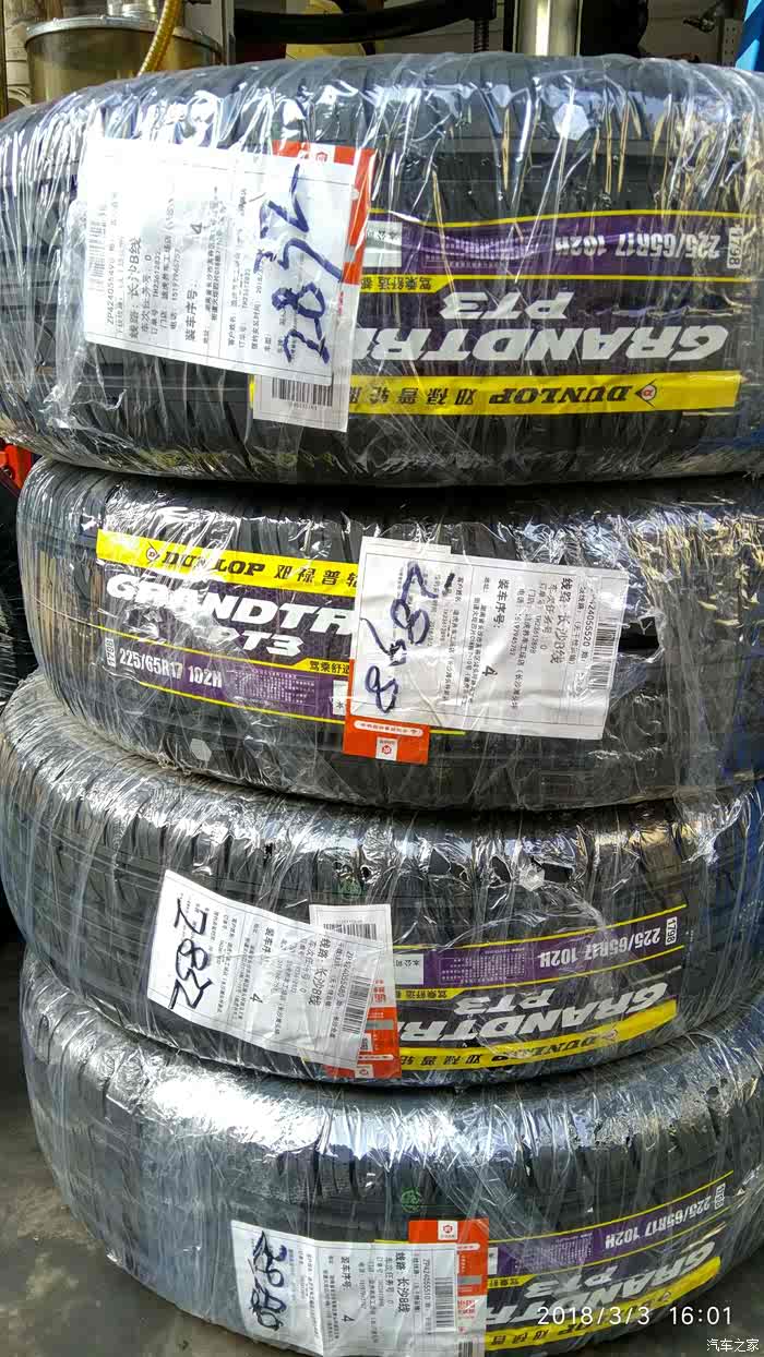

今天换了四个轮胎,因为提车时候的原厂轮胎是邓禄普14年45周的,到现在已经跑了8万多公里了,并且其中一个磨损严重,为了保证高速的安全,必须要换轮胎了。。。。。跟大家说说几个我遇见的换轮胎的问题。。多方比较了一下,最后在途虎养车买了4条邓禄普包安装。。。轮胎规格225-65-17。。。225是轮胎的宽度,65是轮胎的高度也可以叫厚道吧,这二个可以随便改动一点都没有问题,关键是R17这个是轮毂的尺寸,这个必须看好你的轮毂是多少的来确定,如果这个数字改变了,自己就必须连轮毂一起更换。。。。第二个问题,轮胎品牌。。我建议只要是大品牌,随便选择哪个都可以,价格不贵,能保证质量安全就行,土豪随意。。。以前自己路上换过一个轮胎,一样邓禄普,老板收我700,而今天途虎我只花了478/个,一样的邓禄普一样的型号。。。。最后提醒大家,轮胎必须二个一起换,可以换二个,把旧的二个挪到后面去,新轮胎放在前面。。。最好的是4个一起换,花费比较大。。。。轮胎的使用年限是5年,公里数10万都没有问题,只要没有过磨损线。。。。轮胎接触地面部分有细小裂缝也是正常的,不会影响使用,但是轮胎的侧面(也就是胎壁)出现大裂缝就必须更换轮胎了。。。轮胎关系到自己的生命安全,请使用有二三年以上的车主平常多注意自己的轮胎情况哦。。

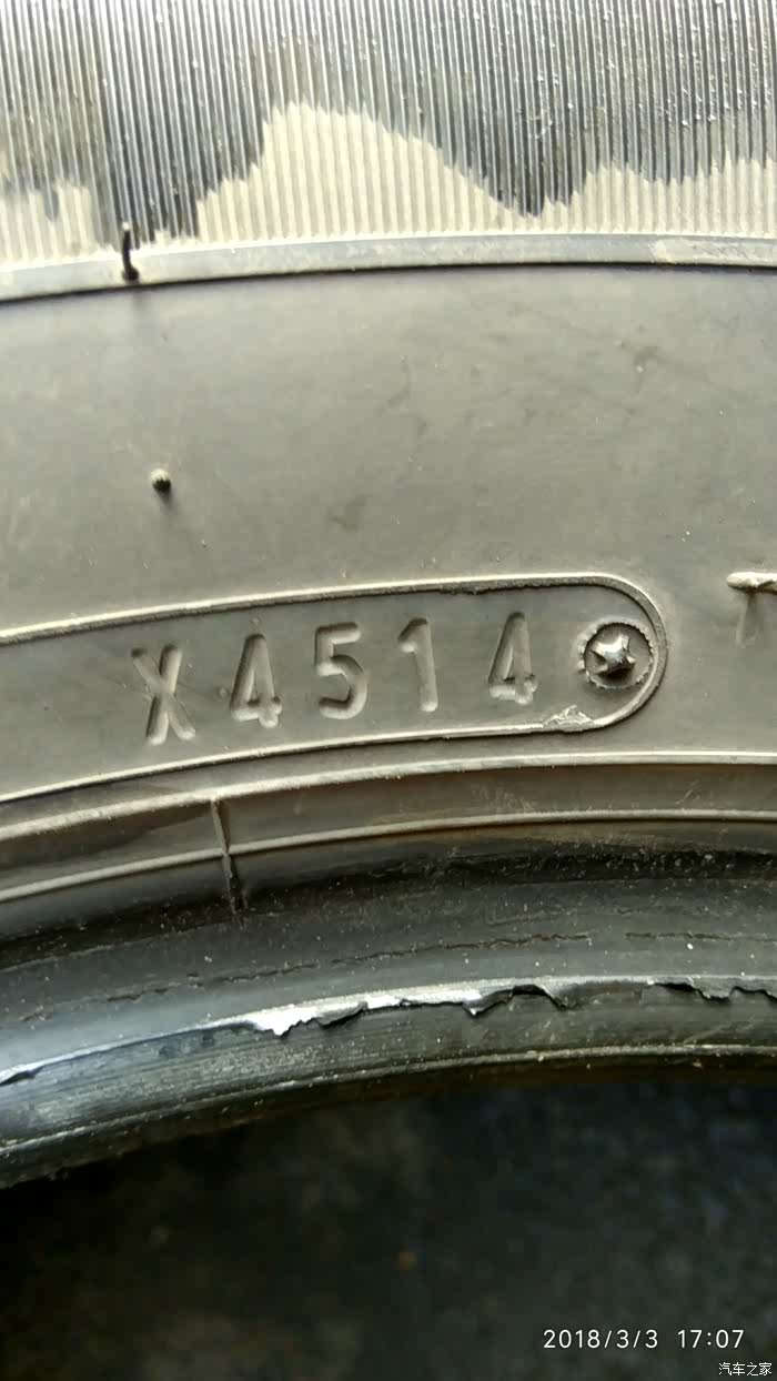

轮胎安全使用年限是5年。。。意思我这个旧轮胎最长可以到19年
