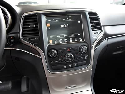

中控台和挂档位置,还有假木头那几条,怎么拆,门板上的木装饰。最好有视频,求 谢

里面都是塑料卡子,用力试着掰一掰就起来了,档把那里要用小启子插到一个孔里,才能取出来。
2015-08-04 21:42:10
小心把出风口拉坏 我的就是不小心,拉坏出风口。小心点从下到上往外拉

一开始不敢暴力
后来暴力拆下,就出来了,从下面往外抠
空调出风口跟面板是连在一起的,我以为是分开的,应要分开,结果卡扣断了一截(不影响就是了)
面板会跟空调出风口一块抠出来的,一个词,暴力就行了
