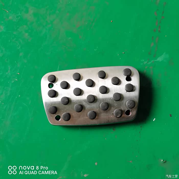

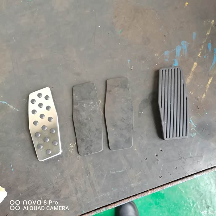

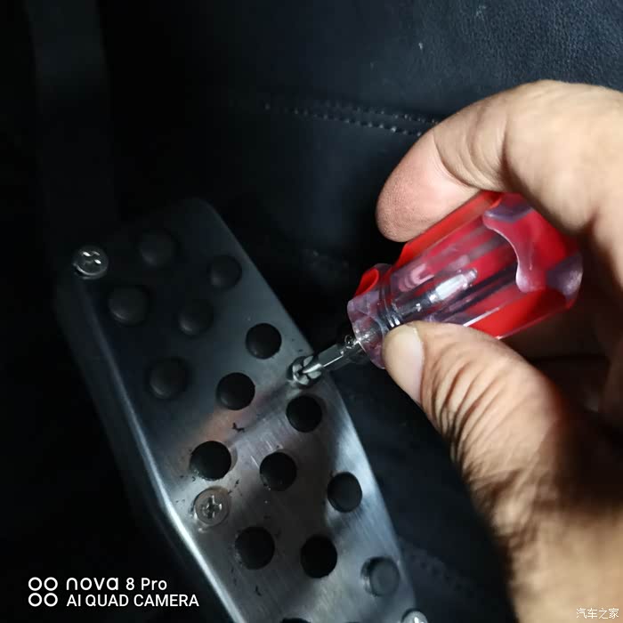

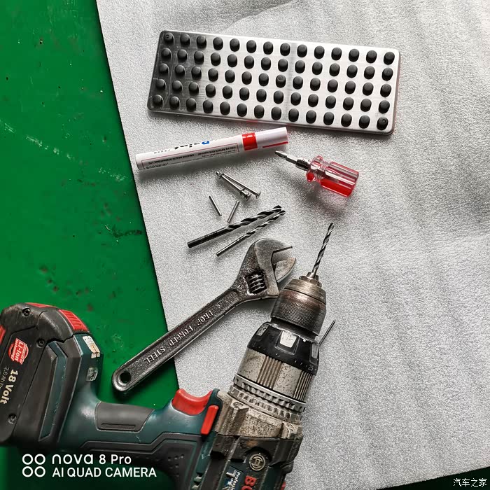

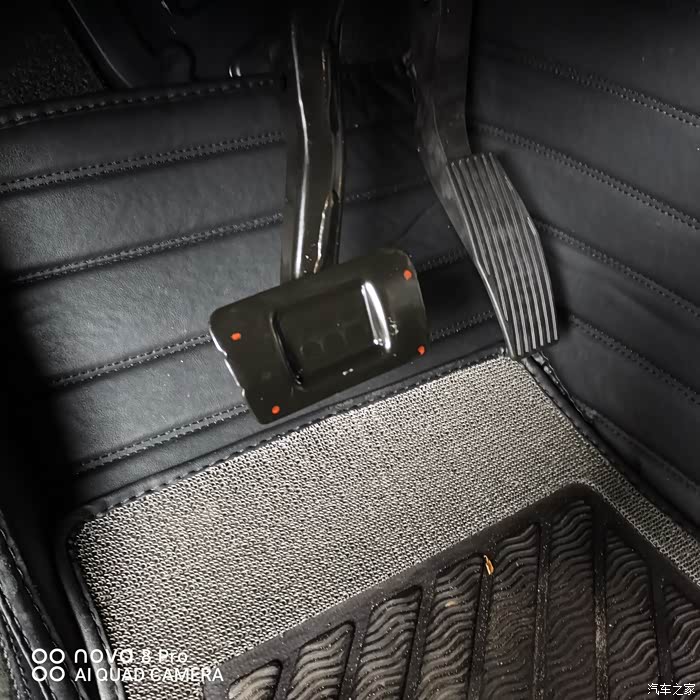

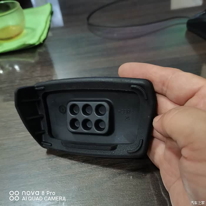

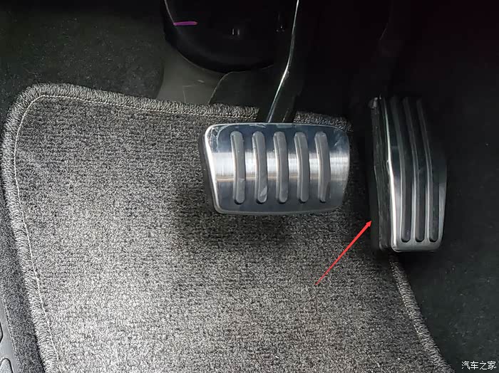

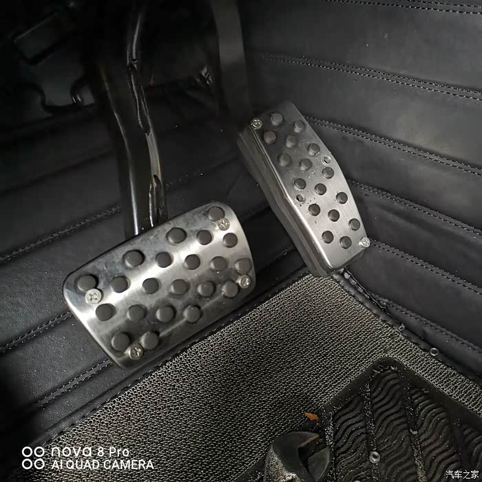

大家都说昂科威plus的刹车踏板高,在油门和刹车的右脚转换时,需要抬起脚踩刹车很不适应。一般我们开车时,右脚是以脚跟为支点,左右摆动来控制刹车和油门,而plus的刹车踏板比油门踏板的平面确实高了不少,脚跟支点不动,脚掌从油门向刹车摆动时,就被刹车踏板挡住,只能脚跟离开支撑点,抬脚踩刹车,增加了反应时间,会觉得很不适应。 买车前,我思考了这个问题,觉得比较好解决,咱们把油门踏板增高应该是可以的。提车后,买了一些内装饰,买了不锈钢踏板,裁了些0.5cm厚的胶皮,4cm长的,直径4mm不锈钢沉头螺丝螺母弹垫(刹车踏板螺丝我是用手锯锯短至2cm),用周日的时间,用直径4mm钻头打孔,直径6mm钻头扩孔(沉头螺丝头部能更贴近踏板)装上了踏板,上车试验,脚跟支点不动,左右摆动轻松控制油门和刹车,感觉良好。
