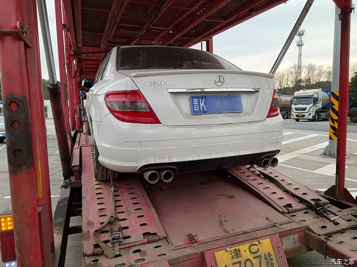

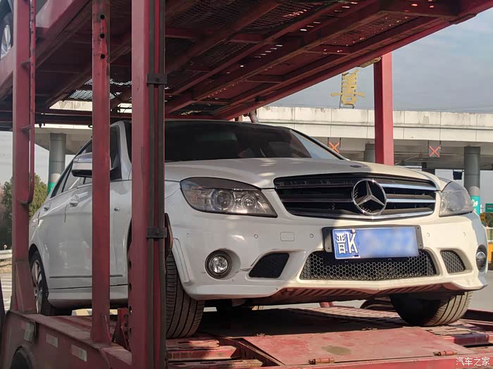

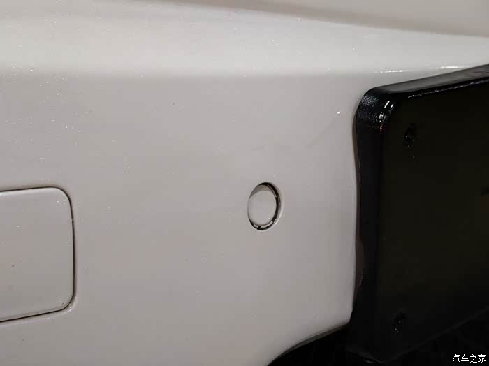

山西发过来的物流也就三天左右,这回修完一定把这个宽于牌照的牌照板给改短!现在的款式看着很不顺眼。
尾喉的造型和尾唇也不是很般配,非常突兀。

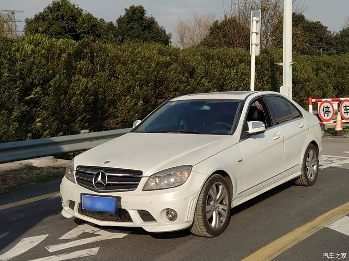

板车下来先拍张整体照片留作后期完工后的对比!

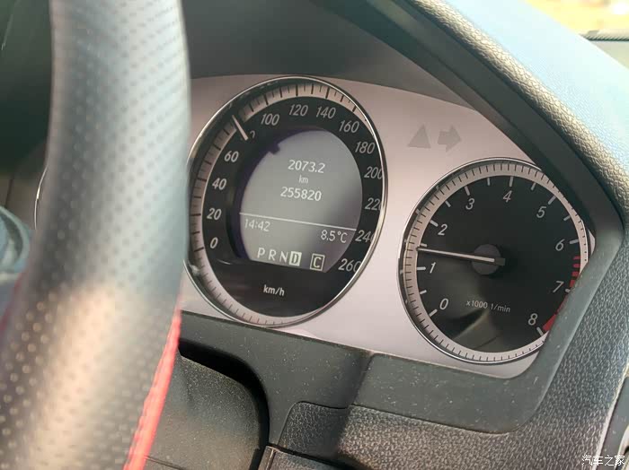

15年的时间这个公里数不算多,保养得当的话正值中年。
当年的高配配置才能放存储卡,只不过这个卡一般70/80后更熟悉一些。
CF大卡,多用于以前专业单反相机的存储介质。

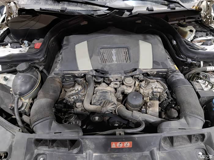

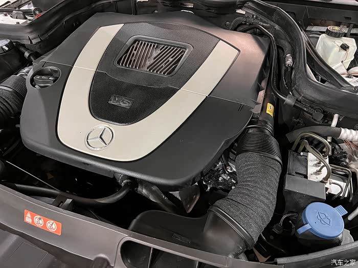

打开机盖机械部分检修开始。
这支没用完的发动机胶水不知道在这里睡了多久。
掀开装饰盖,成年累月的油泥积累的可不少。

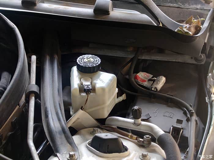

前大灯喷水管都被剪断了,用螺丝把出水口堵起来防止漏水。

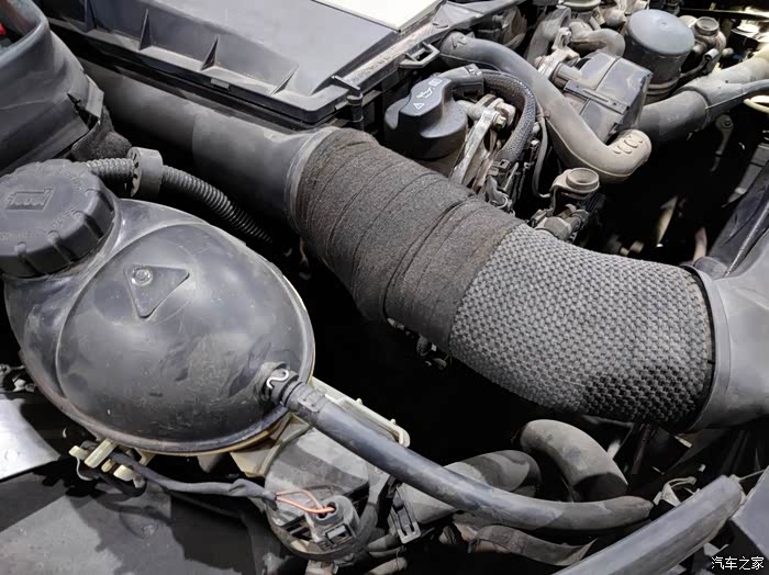

进气支管胶布裹着也能继续服役,估计多少还会漏点气。

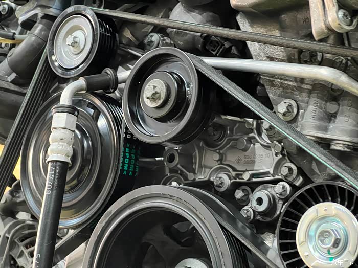

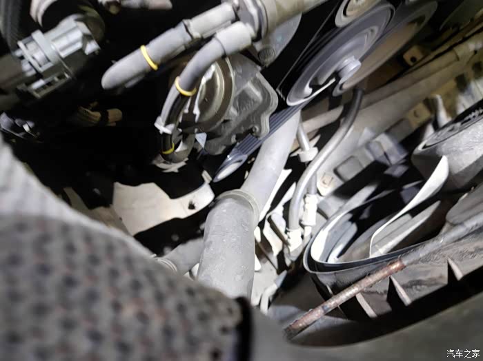

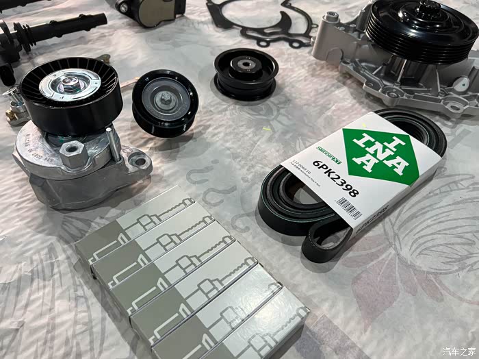

皮带、水管等基本都老化发胖发硬,都得换喽。

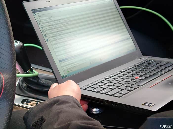

顺便带着电脑进去读取故障码。

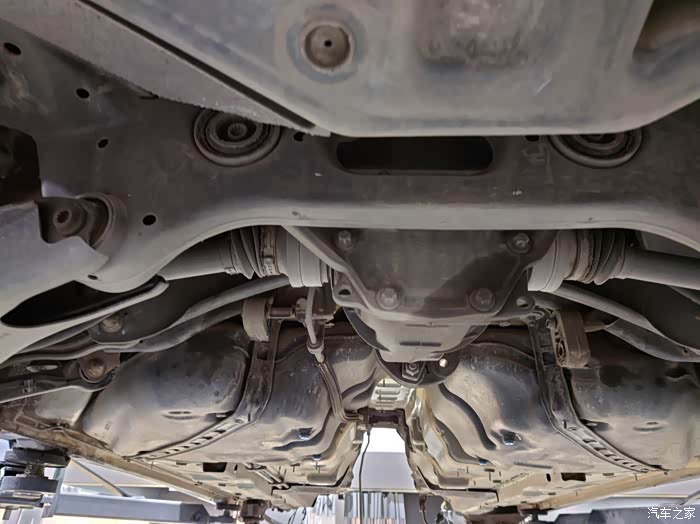

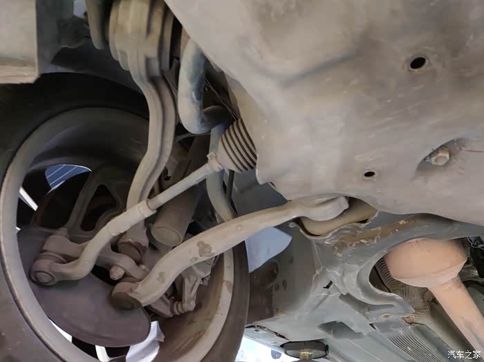

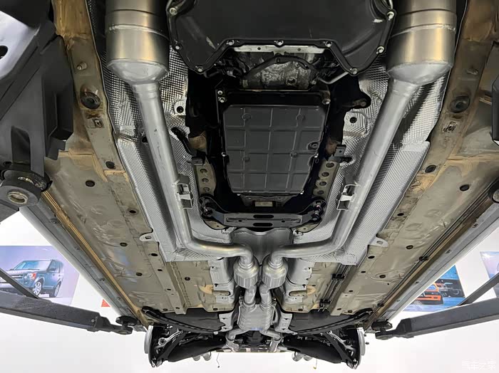

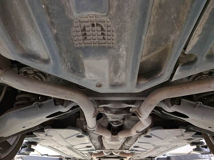

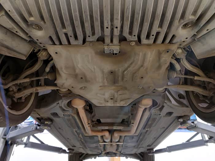

举起来看看底盘方面的情况。

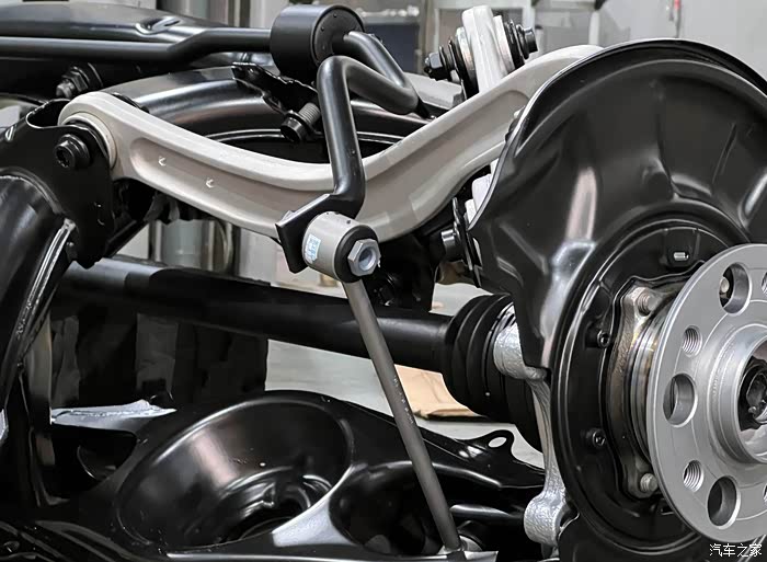

前后摆臂、避震基本来华得都到要换的时候了,这么多年别看外观旧硬件质量还是有一说一的!

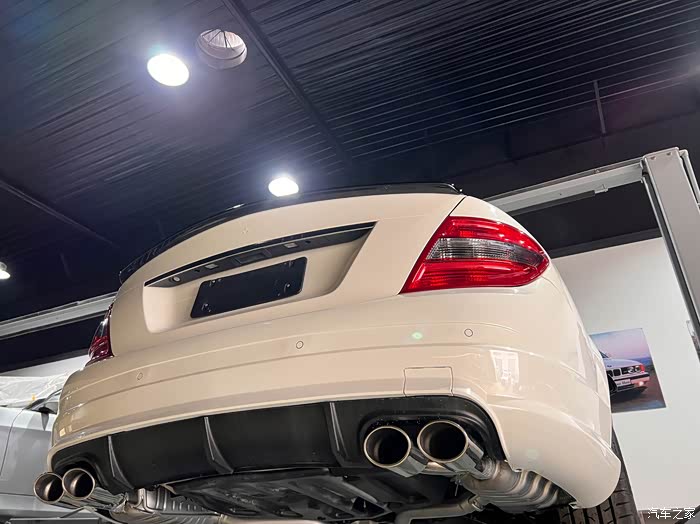

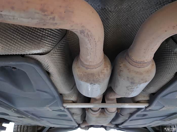

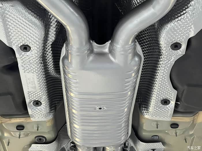

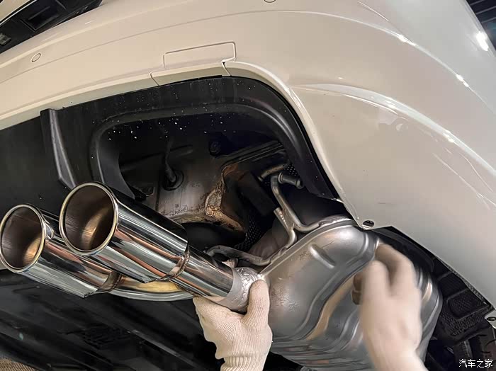

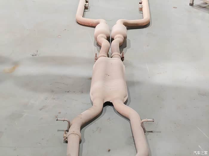

原厂双出排气,毕竟是V6的发动机。

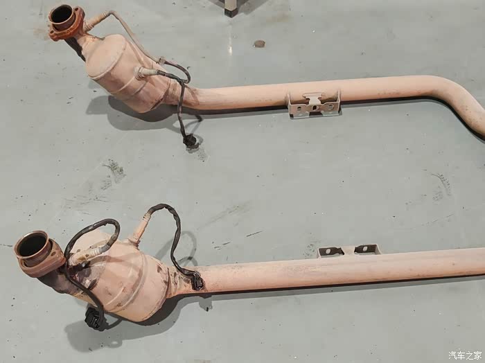

两个圆溜溜的是中段三元,尾气一直都很好的这台车,把前后氧传感器换了就行了。

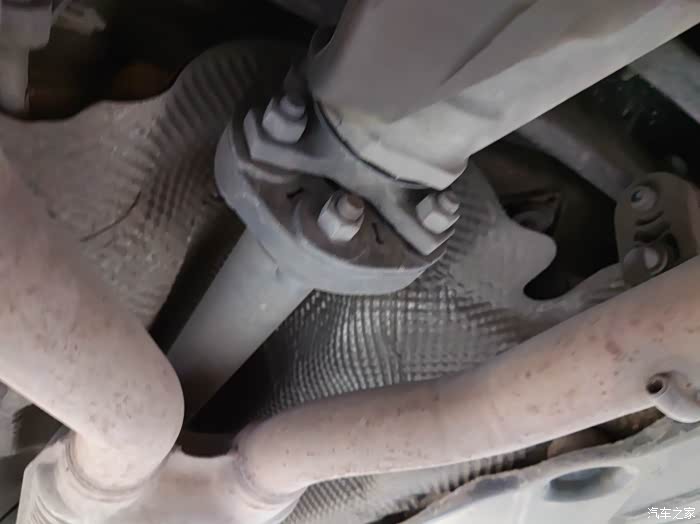

传动轴胶饼是橡胶质地,已经有明显的裂纹,得更换!
抬下整根排气!
插在头段三元上的四个小东西就是前后氧传感器啦。

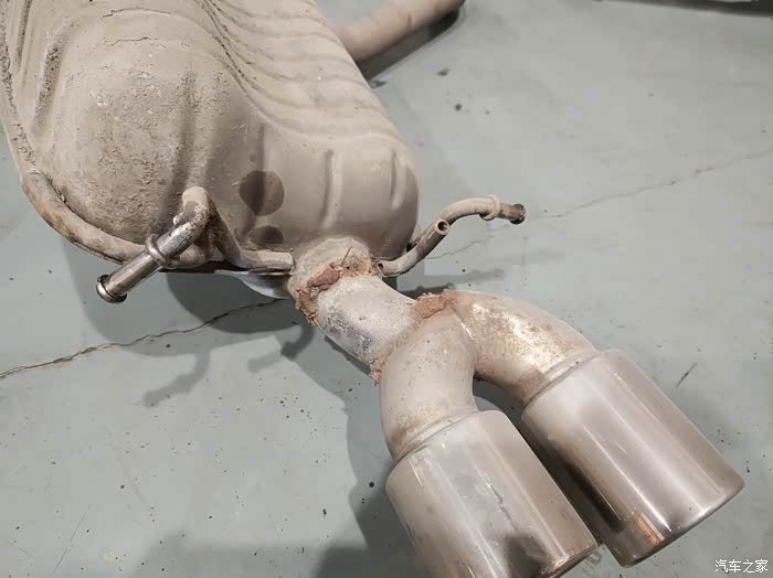

以前焊接这个尾喉的焊工水平真是一言难尽!

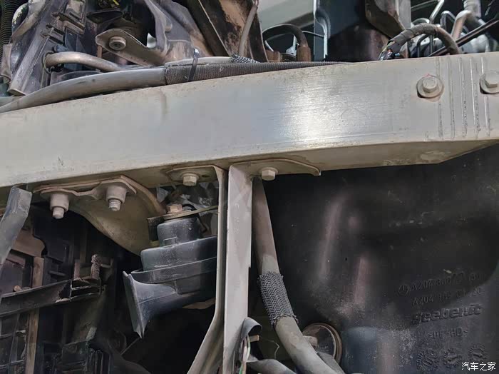

前后的保险杠内杠均为铝合金材质,厚度和用料还是不错的!

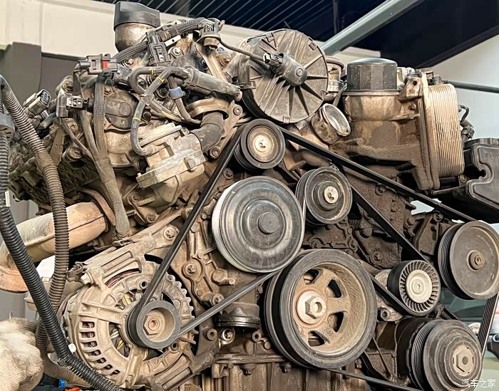

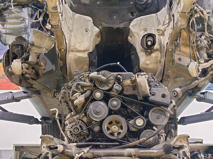

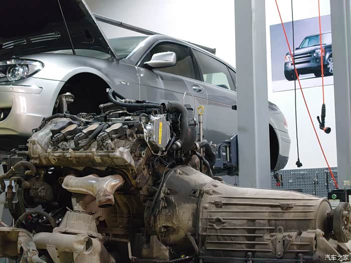

发动机落地!

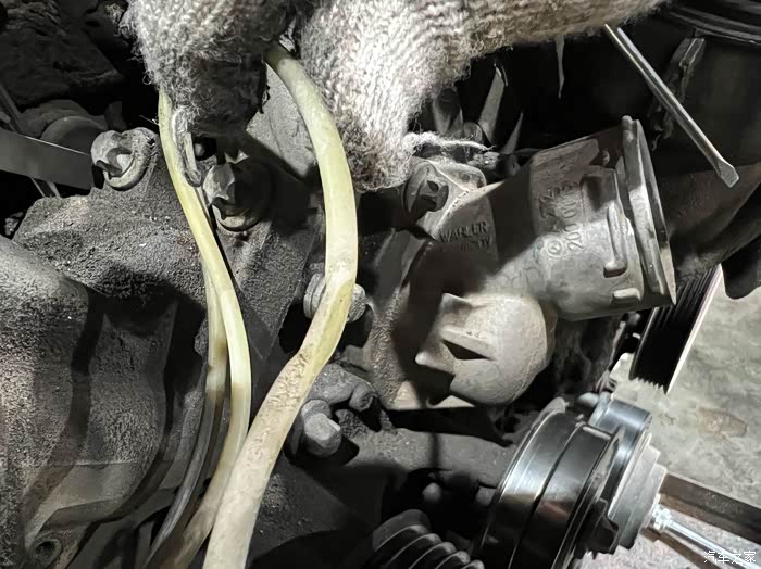

漏油基本把整个机器都糊满了,天气一热就会有异味窜进驾驶舱!
发动机变速箱侧面一览,高档车一般都采用纵置布局!架子上的宝马E66也是一款非常经典的车型!

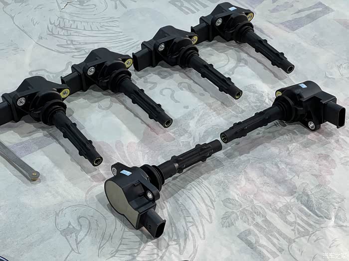

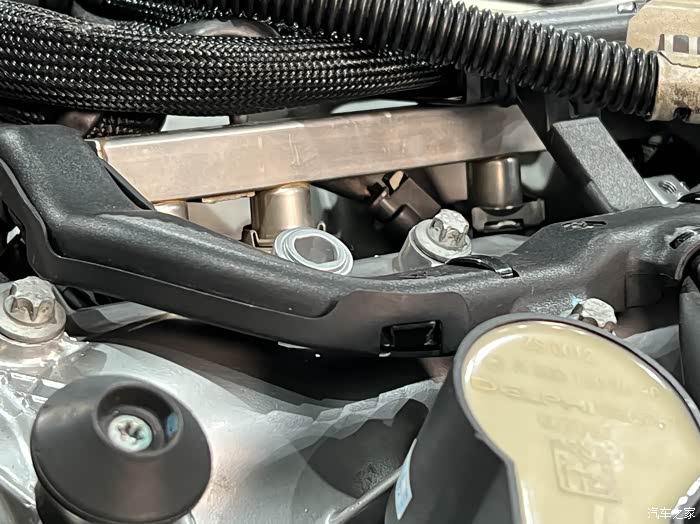

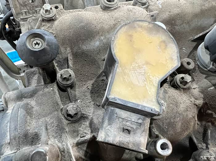

这个黄色的是点火线圈,火花塞的高压火来自于它,此刻它的状态感觉一般。

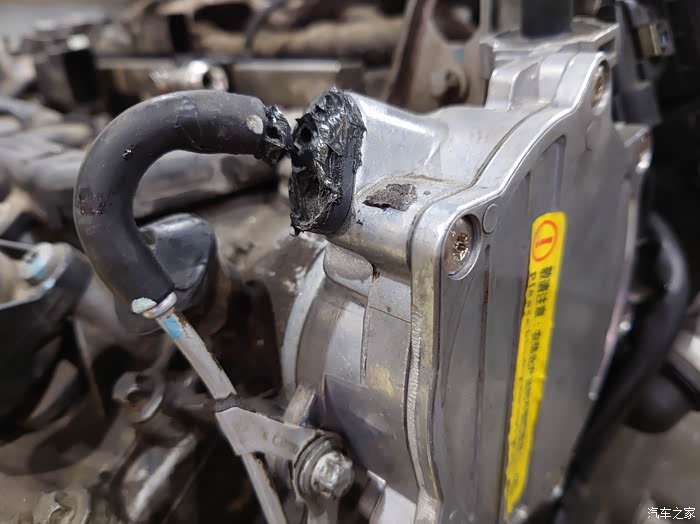

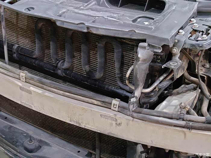

真空管都被烫瘪了,这个管子通气不畅会导致好多问题。

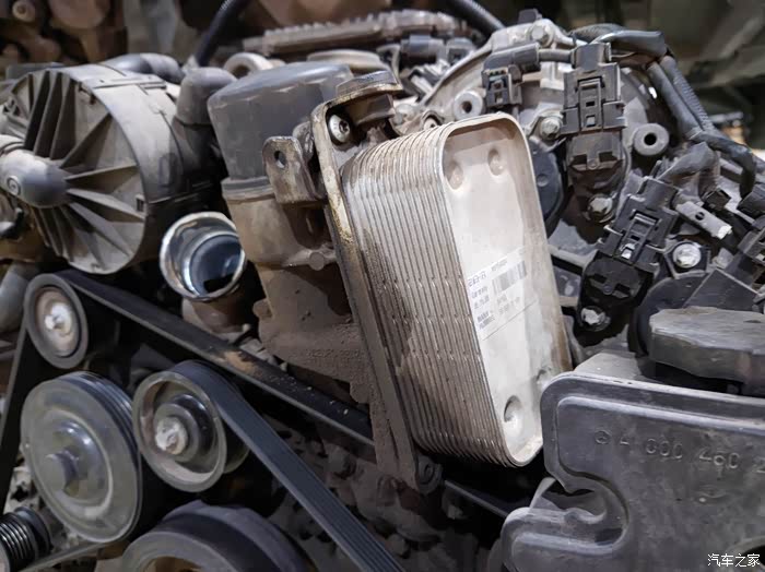

肉眼可见的机油散热器漏油,宝马也是这样,算是半个通病。
这个真空管就拿胶水糊那也就算接上了?
发动机需要更换的外附件部分图片!
全新的点火线圈!

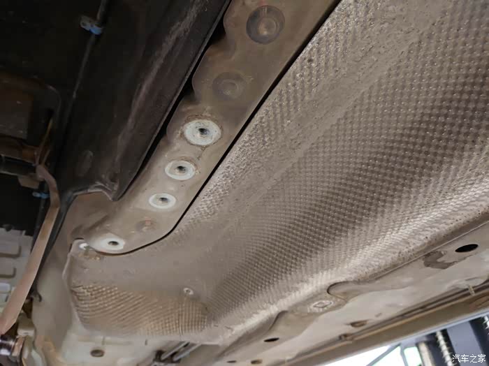

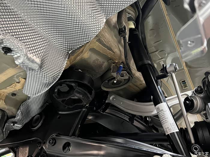

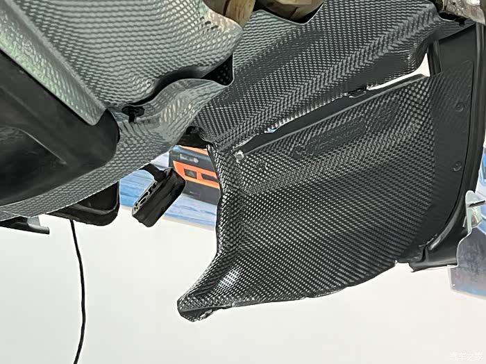

隔热板都快和底盘同色了!

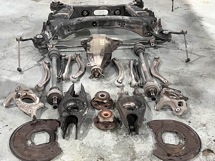

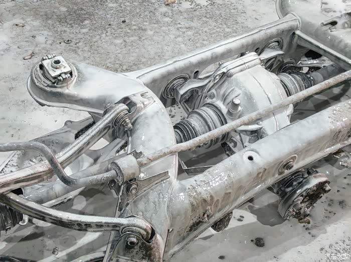

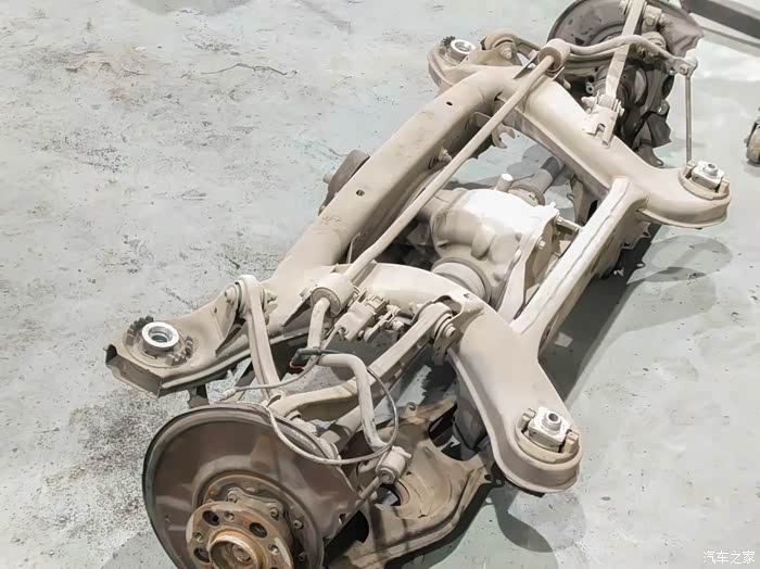

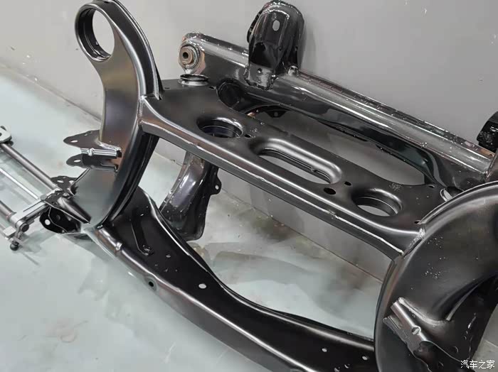

端下来的后桥拆解前留图,方便后面进行对比。
后桥底盘件全貌!

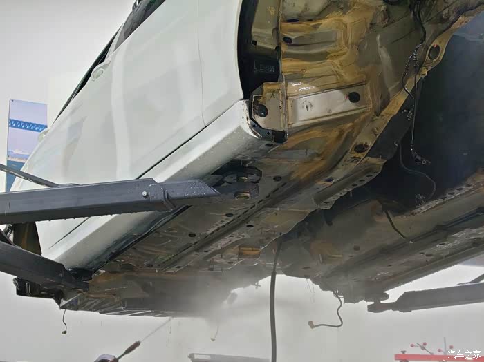

开始清洗底盘!
后桥油泥先清洗个大概再分解。

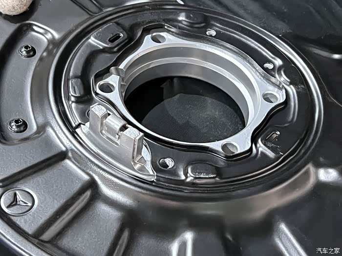

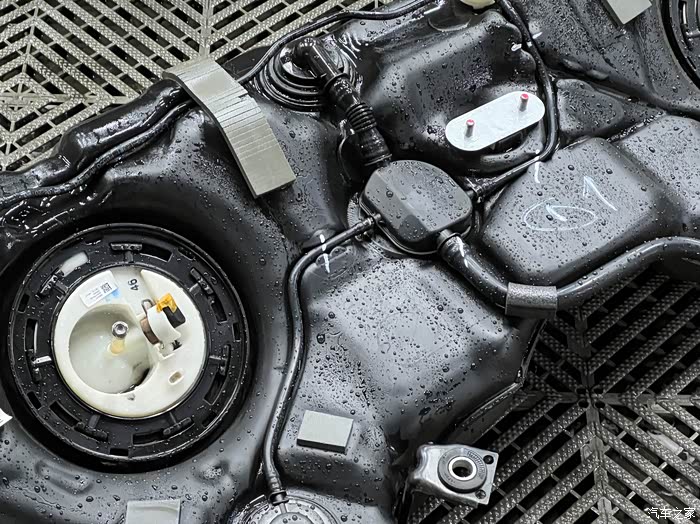

此图是油箱同志哦。
立竿见影的效果!
一个下午底盘也洗完了!

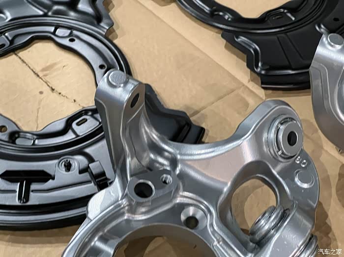

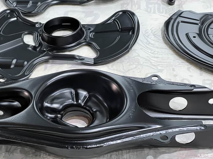

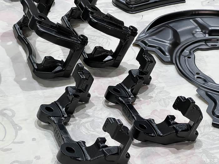

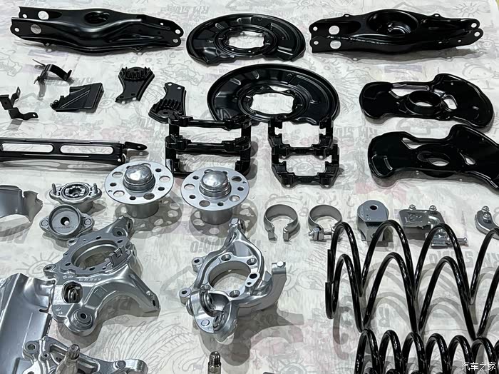

底盘不需要更换的配件全部按出厂标准采用酸洗磷化电泳或喷塑工艺进行还原!

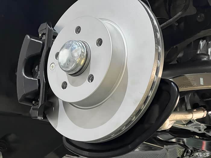

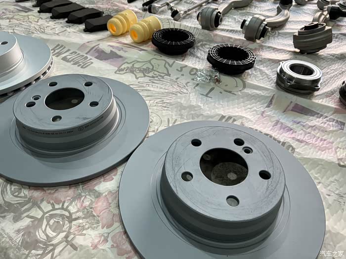

这个黑的发亮的是刹车分泵卡钳!

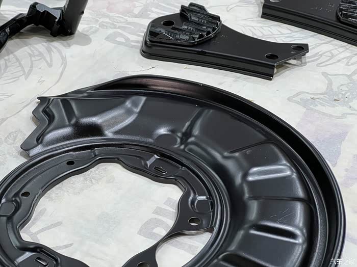

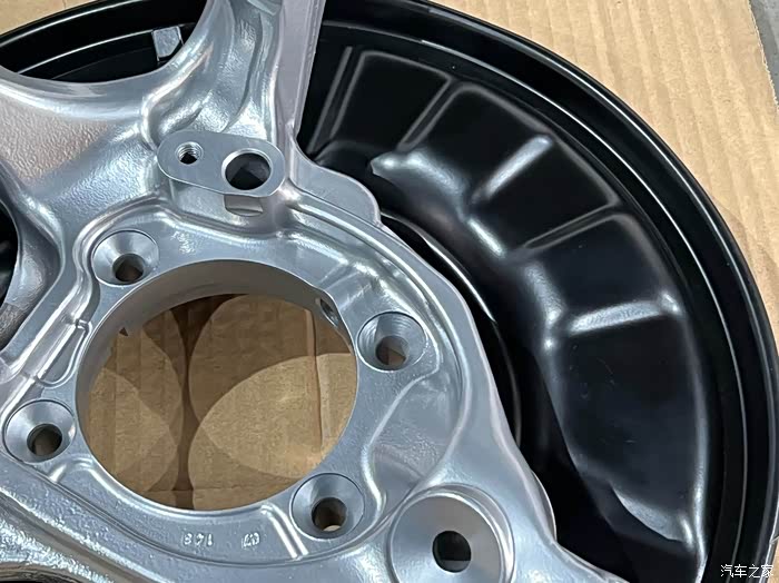

这个是刹车盘的挡泥板!
这个中间有个圆的是后桥下摆臂!

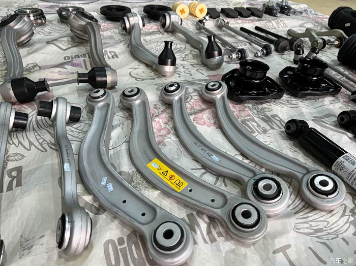

全新的底盘更换件,就是这个纸标贴比较难看,不讲究!
两根黑色的棍子是后减震!
带个遮阳伞的是前避震!
长得像UFO的是后刹车盘!

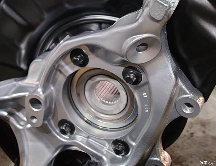

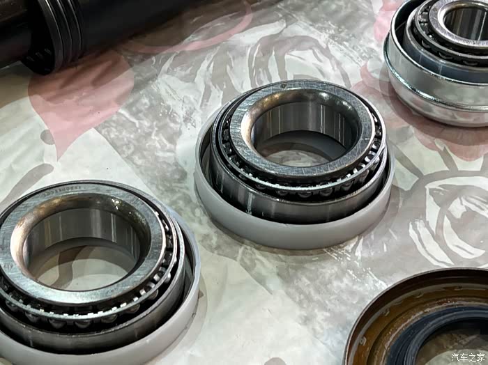

这个一环套一环的是四轮轴承!

开始组装,银色的这块是羊角,和刹车挡板组装后装上后桥!

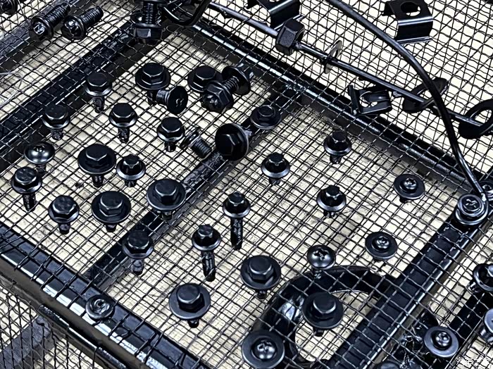

组装前每颗螺丝的防锈也得处理到位!

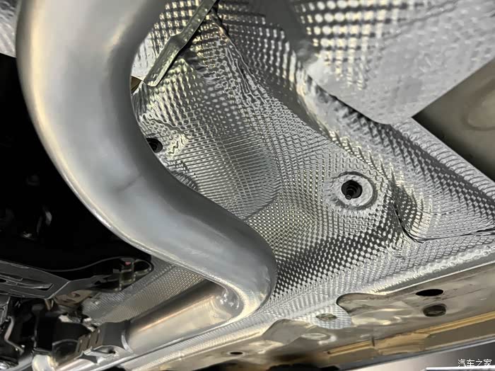

亮晶晶的是车底的隔热铝板!
论螺丝处理的重要性!

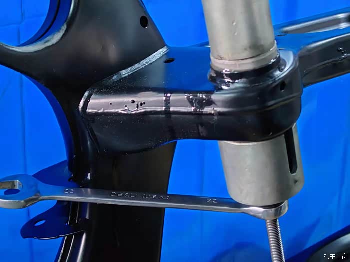

防锈处理完的后桥!
全新胶套压回后桥!

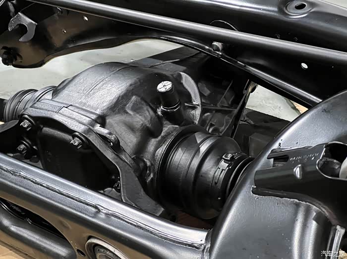

后桥差速器归位!

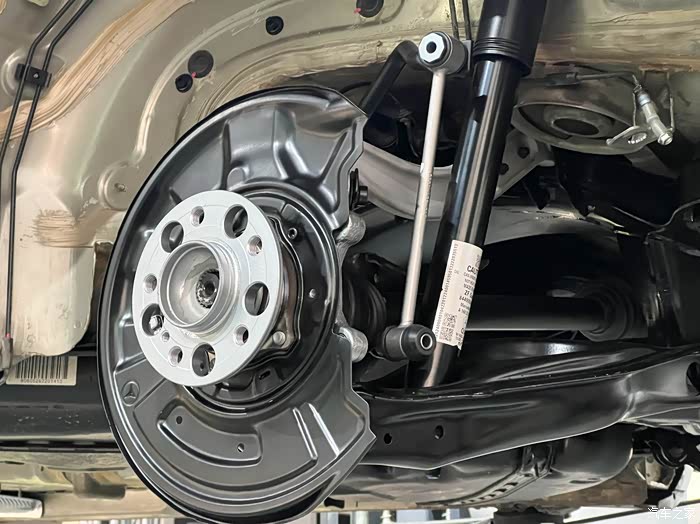

整体后桥装配完工!
主要部件回装前小附件得先装回,次序不能弄反!
抬上车!
安装到位!

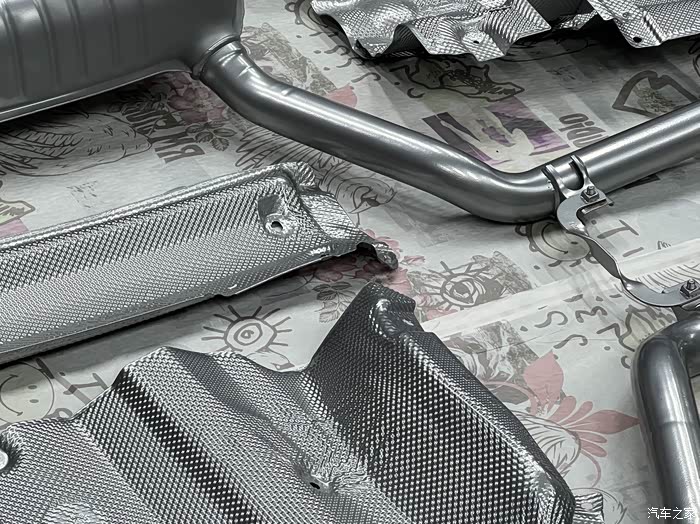

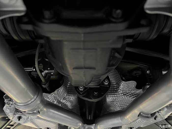

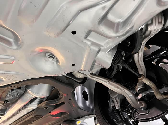

排气管和隔热板相互辉映!
适当的颜色搭配很关键!
这张有种很深邃的感觉!
排气双出还是很漂亮的!

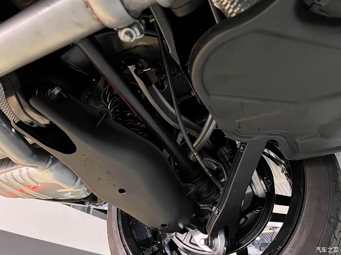

底盘整体装配完毕,塑料盖板最后再装好!
至此前后桥安装就位!
发动机底盘干净利落!

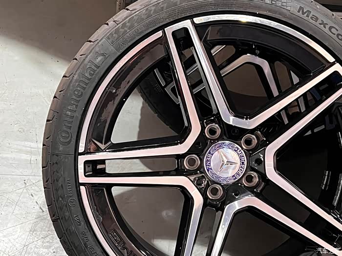

新的轮毂轮胎早已就位,等着最后装车!

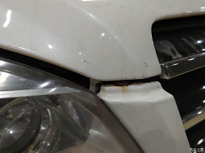

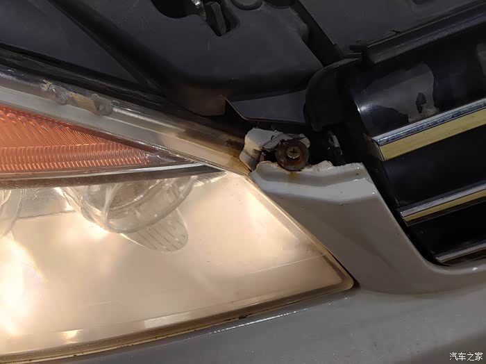

固定螺丝生锈了!

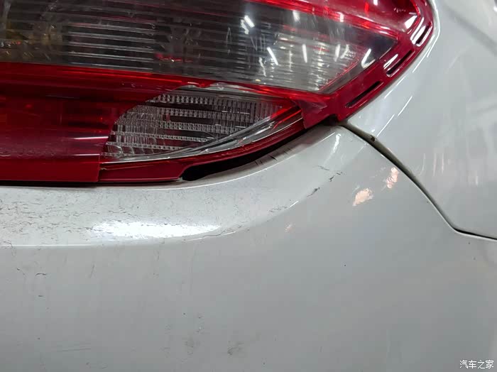

尾灯也是受尽了屈辱,这回好退休了!

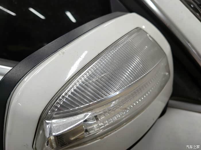

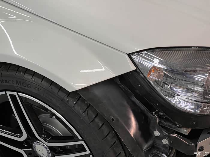

反光镜转向灯壳上有细小裂纹!

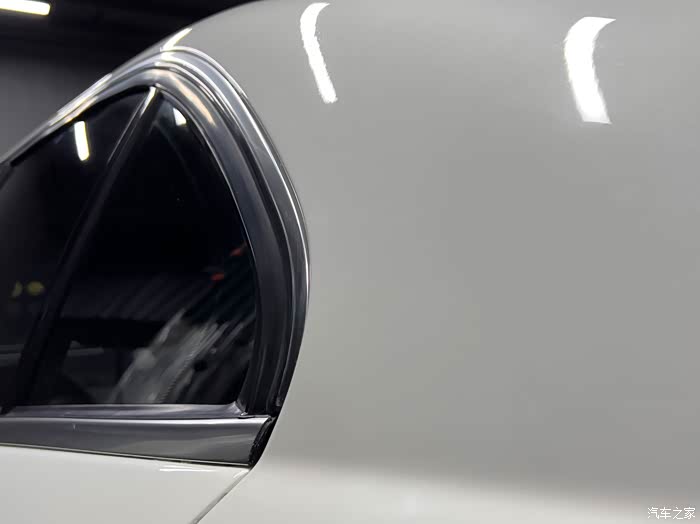

车身不锈钢饰条氧化严重!

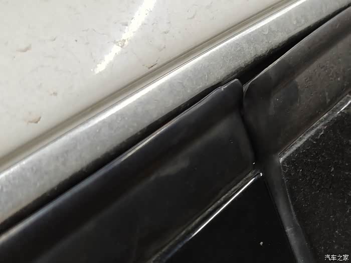

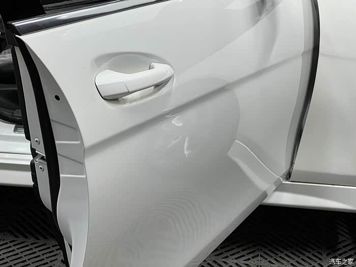

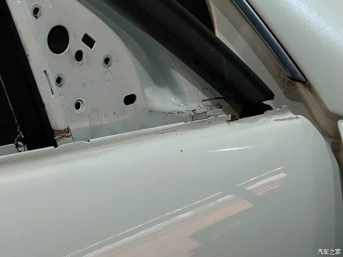

车门玻璃外压条错位!

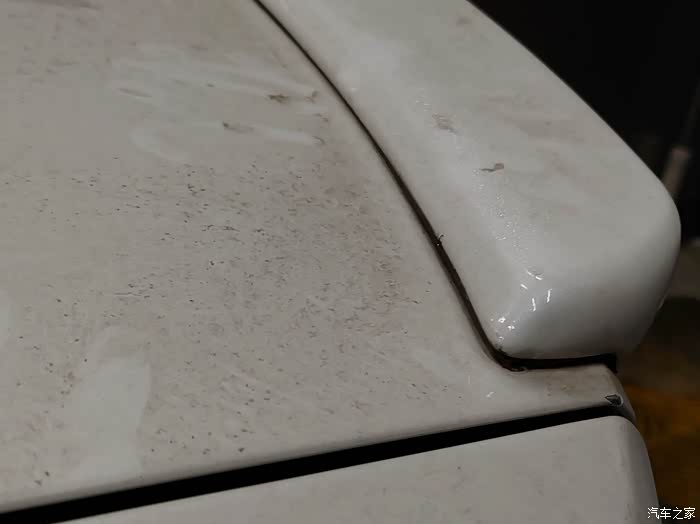

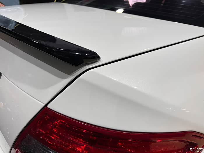

尾翼这回给你换个颜色!

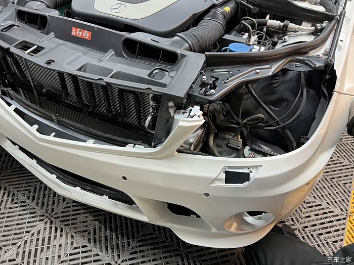

外观附件开拆!

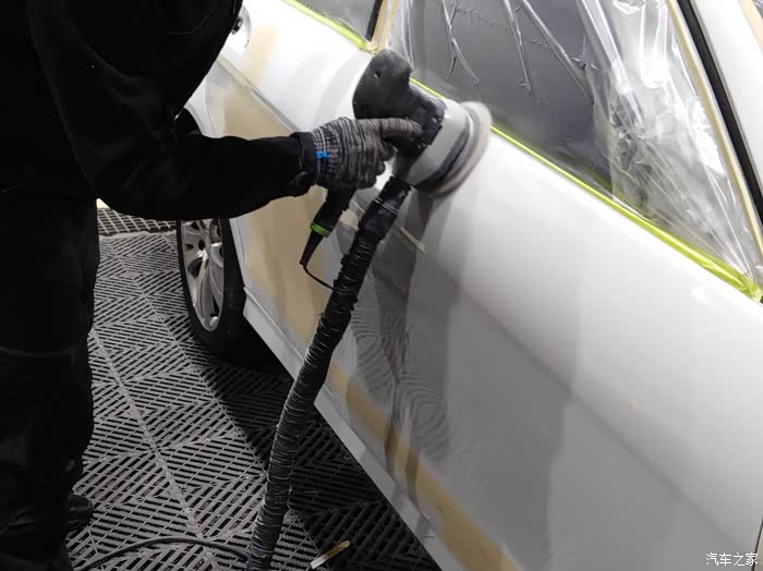

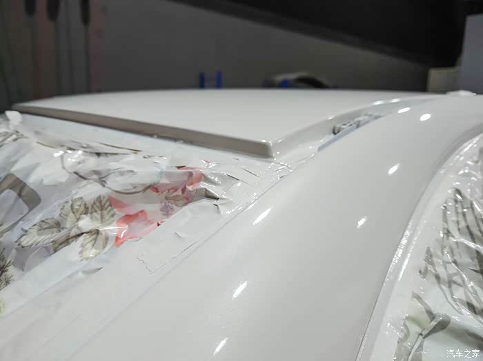

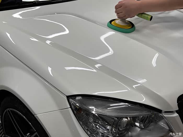

开始打磨老漆!
直至底子完全平整!

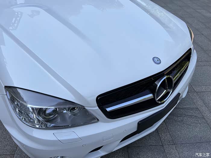

全新带点造型的机盖!

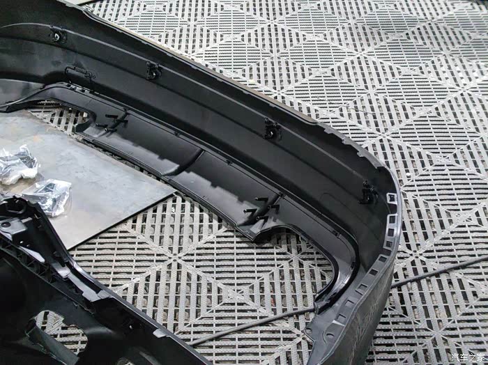

前后保直接换新!

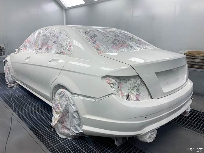

整体漆面维持珍珠白!
近看质感没问题!

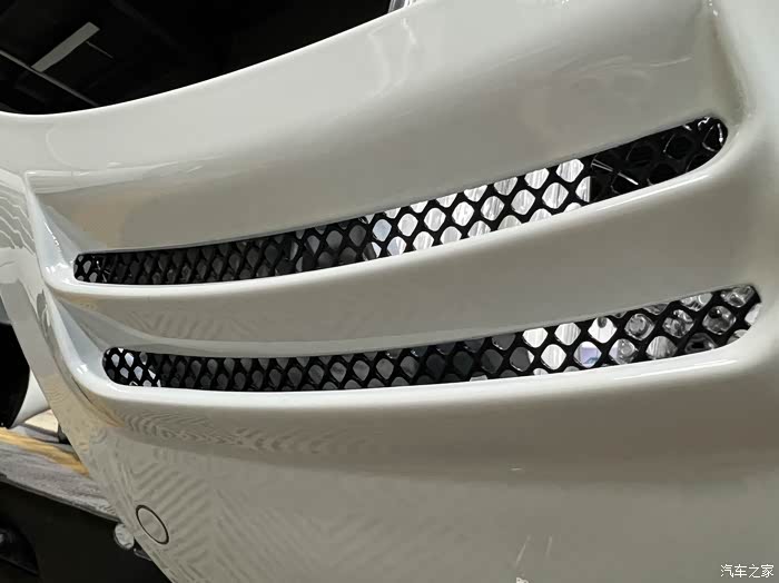

通风网同样防锈做得到位!

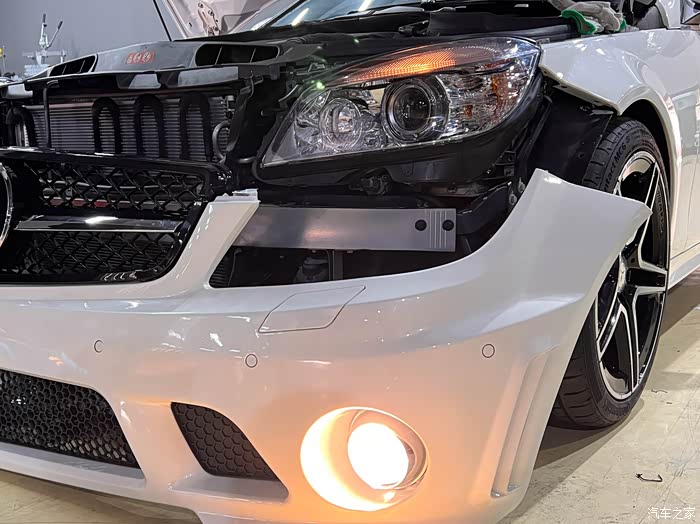

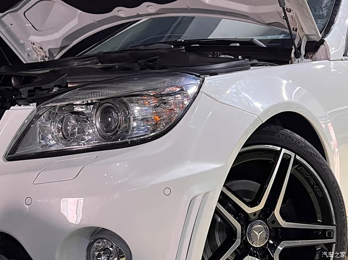

大灯没装就感觉有点别扭昂,嘿嘿。

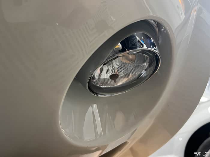

雾灯归位!
这不眉毛就亮了一半,线路搭铁要处理一下,灯泡是好的!

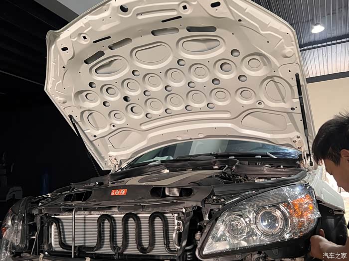

机盖还差一块机盖棉!
棉和下巴都安上去了,秀秀新鞋,帅不帅!

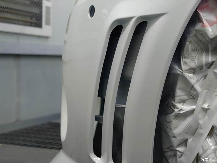

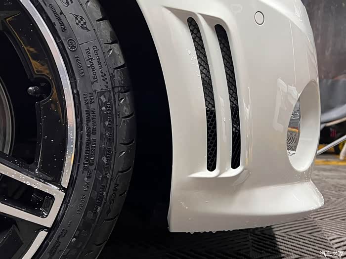

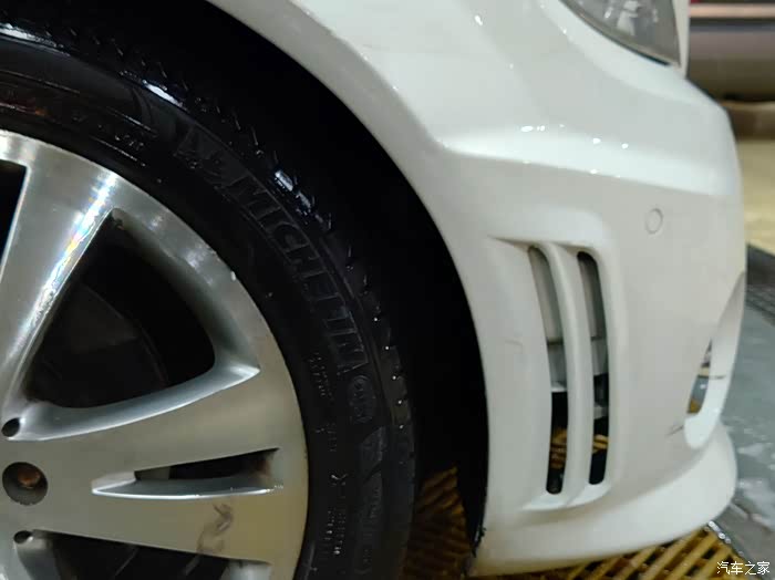

前保通风网细节能看了!

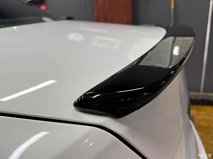

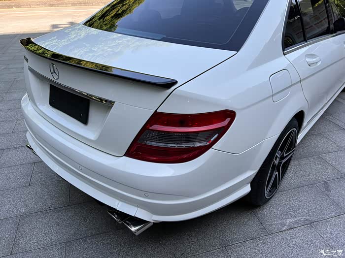

小尾巴颜色是不是也很到位!
换个角度再来一张!
和尾翼相对的排气管也必须到位!
是不是比之前的款式好看多了!

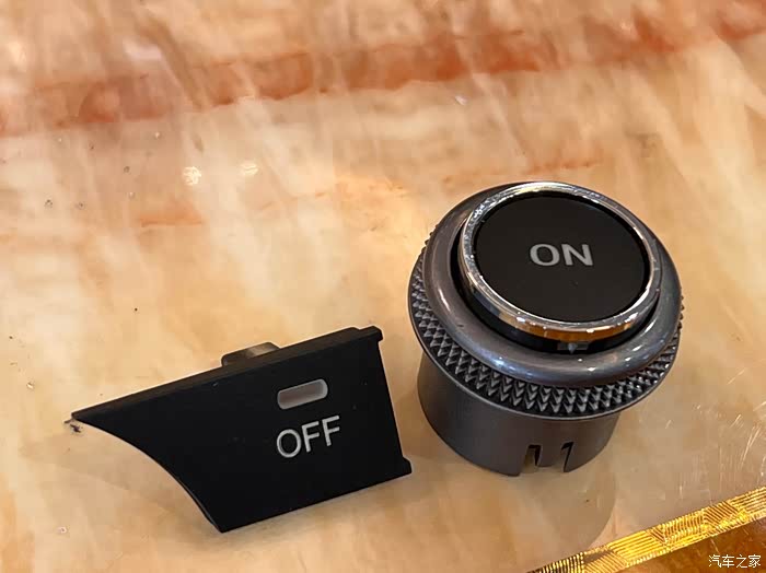

内饰磨破皮的按键都修复好了!

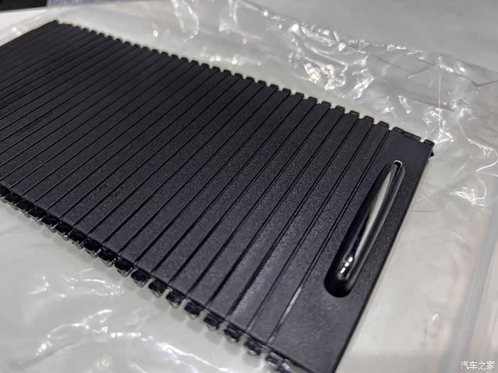

全新储物盒的帘子!

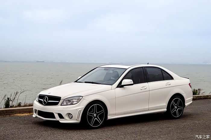

气势有点出露!牌照板还在修改中!

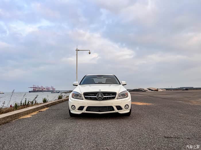

路试随拍!
江边风挺大的,到了半下午还有点凉。
这张角度看上去会更加的漂亮呦。
小尾翼喷黑以后和整个后尾部的层次有了视觉上的提升。
天气不太好,明天换个地方再拍几张。
今天的天气就好太多了。
这个尾部的视觉效果我很喜欢,再来一张。
近景再来一张。

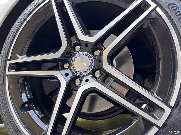

轮圈各方面还是沿用车主的喜好进行。
最后一张结尾,看出点机盖的不同了吧,嘿嘿。车主自己挑选的,你们觉得怎么样。
