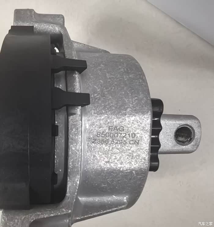

在拆卸水箱的时候,我也预感到机脚垫应该也差不多该换了(b48通病),拆下来果然,橡胶已经很薄了,而且还出现了漏油的现象。

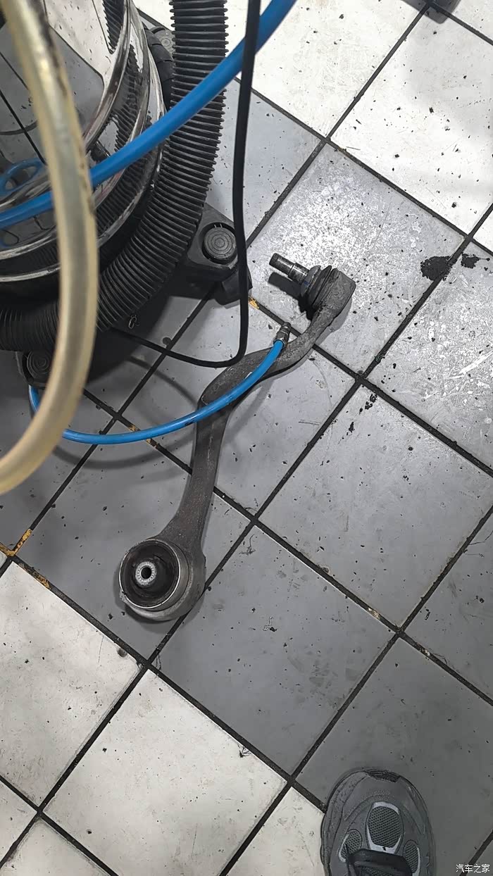

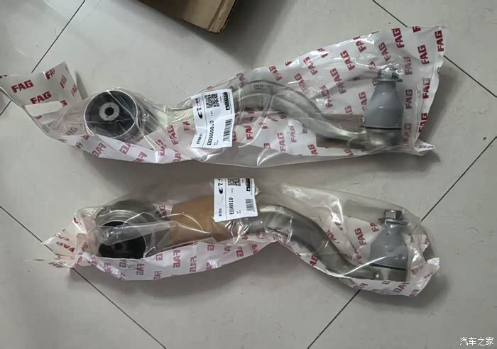

因为拆机脚垫需要先把前轮都拆掉,要抬起变速箱,然后又发现前轮下摆臂也不行了(宝马通病),在哥们的建议之下也一起给换了吧。

新旧机脚垫对比
更换下摆臂
