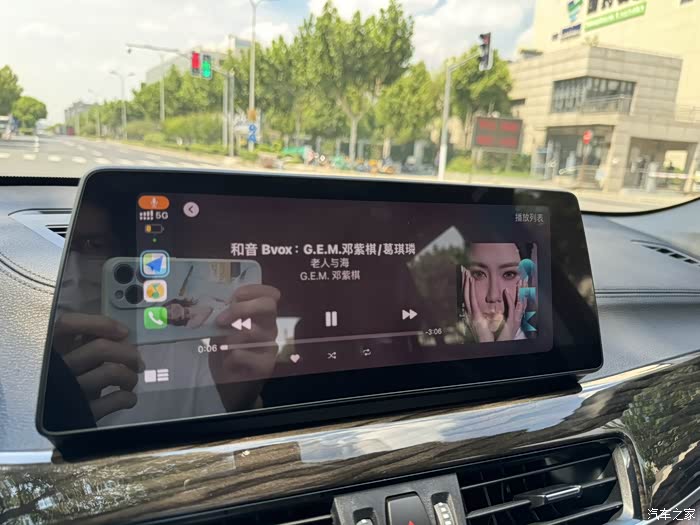

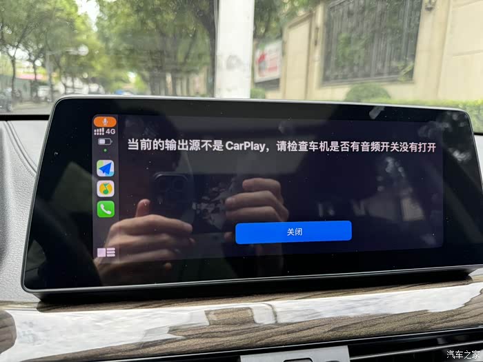

如题,连了之后车机提示“当前的输出源不是carplay,请检查车机是否有音频开关没有打开”,高德导航没问题,但qq音乐有声音没有完整的封面和歌词,上一首下一首不能通过点击大屏切换只能方向盘上切换。又遇到过的吗,而且这个问题时有时无,最近频率越来越高了
这个是正常状态。
抽风状态

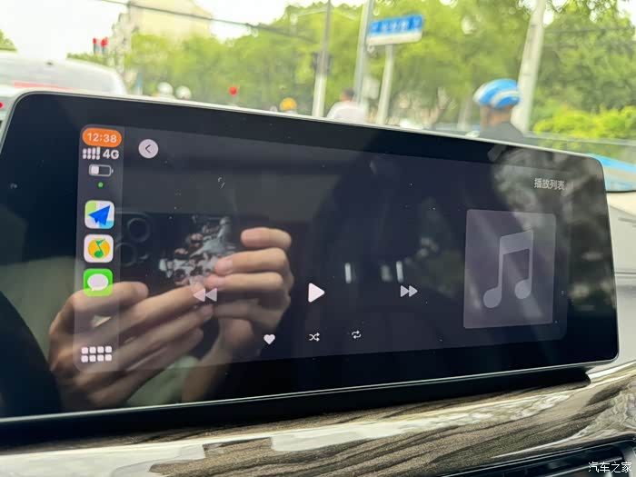

本来是有显示歌曲的封面和歌词的,现在啥都没除上面的返回和列表其他点啥都没反应

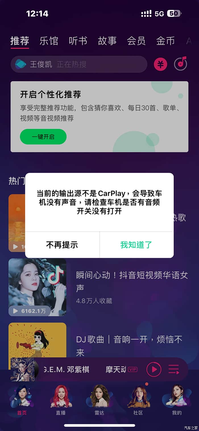

手机上也会出现这个提示
