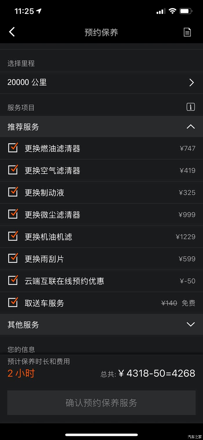

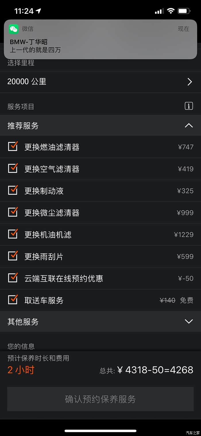

有必要在这解释一下宝马新5系
3系等使用的宝马新款发动机B48火花塞、早期是NGK代工的原厂的,所以火花塞有BMW NGK的LOGO。
但是现在原厂的都是冠军代工、法国生产的。还有宝马官方标明B48/B58发动机建议2.4W公里更换火花塞。 宝马原厂冠军镍合金火花塞。
但是我刚刚上了云联,2万公里无提醒,4万公里需要换。 本人是B58 发动机, 540Li.
各位请告诉怎么回事?

这个是要看实际的情况的啊,四万公里我觉得也可以换了啊,现在新款的两万一换了。

按保养手册,二万换吧,没多钱,换个舒心,出保以后再三万,四万换。

我就弱弱的纠正一下,不管是日本产的NGK还是法国产的冠军,材质是一样的都是铱铂金火花塞。 更多的是采购价格成本 和 信仰了。 冠军比NGK采购成本大概低20块一个呢! 另外B系列火花塞差不多4万公里换一次比较合理。2万公里一换太奢侈也太保守,目前官网调整到4万了。 当然胆子大用到8万以上也没事,就看敢不敢和运气好不好了,能用和好用不是一回事。

4万就可以 手机那个app不能全信 他还让你2万换雨刷器呢 如果不以出保为条件4万换 反之2万换 说实在的1000块钱2万一次也不便宜呢

雨刮片499天那……想打人
