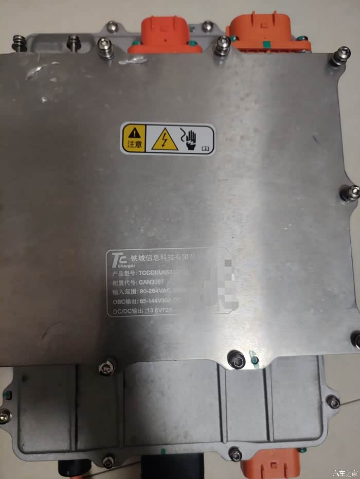

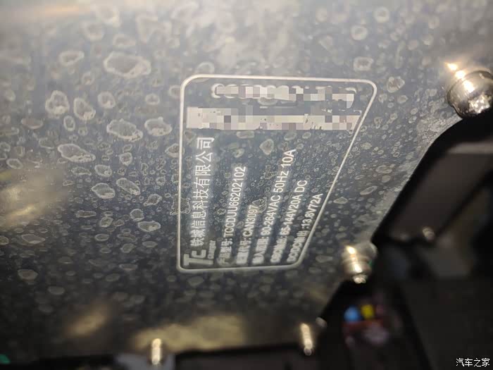

170km续航的小马电池是13.9度,充电机型号6620开头表示功率2kw,理论上从0到100时要七个小时。现在220km慢充版充电器型号6633开头表示3.3kw,和170km的都是铁城科技造的。充电器除功率外参数都一样,应该充电器都通用,如果换装3.3kw那么0到100只需要4小时。我已经买回来一个事故车拆车的充电机,等首保完把它换上。

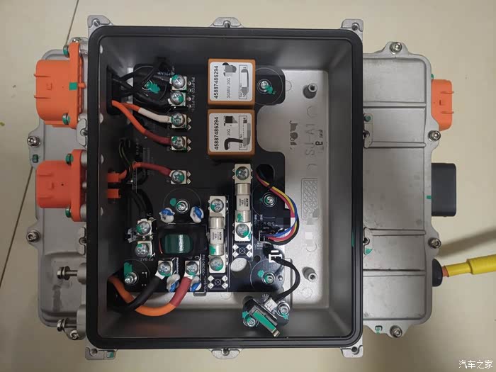

因为事故车的拆机件插座损坏就打开看了下,上面有两个继电器印着sgmw是上汽五菱的缩写,感觉五菱宏光迷你和小马的好多配件都共用的,而且充电机也根五菱插座都一模一样,应该两个厂家好多配件都可以用,之间什么关系是合作还是抄作业得细品!
