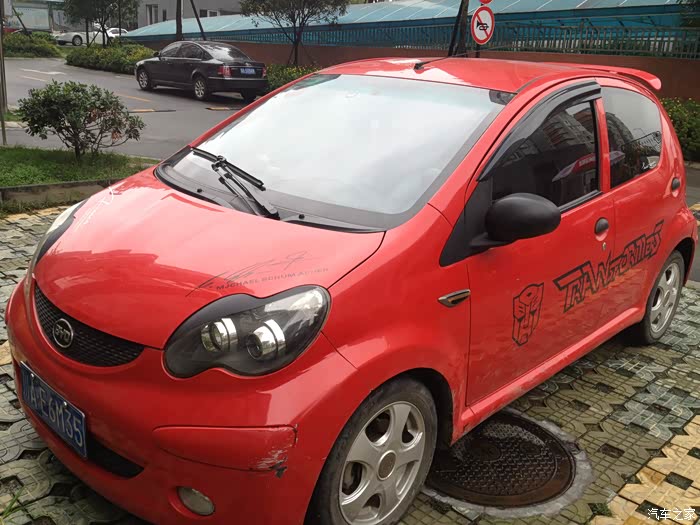

6年了,没好好给这小伙伴拍拍照,
各种伤痕,前杠是追别个尾撞坏的,追三轮,别人三轮车屁事没有(老妈开的,眼睛不知道看哪里去了直接撞上幸好车速很慢),后来补好了老是被老妈各种擦挂,懒得补了
变形金刚,小时的记忆,现在的情怀(我要买大黄蜂)

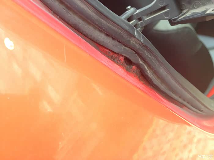

左后车窗铰链生锈。天天日晒雨淋。。。
左后车窗铰链生锈。天天日晒雨淋。。。

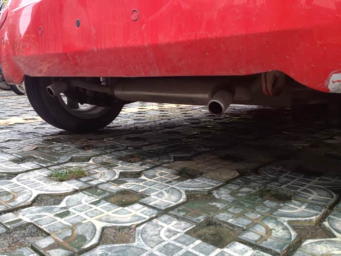

换了排气管中段,后端  ,后段网上订的,百多块钱,回家用千斤顶打起来,自己换,搞了两个小时,没啥声浪,但可以意(淫)。

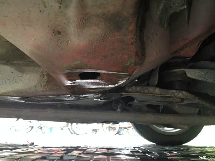

这是油底壳,中间碰多么大个坑,幸好是铁的,,,比现在的好太多,哥们去年吃过这货亏,后面再说

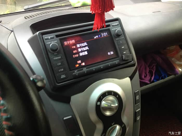

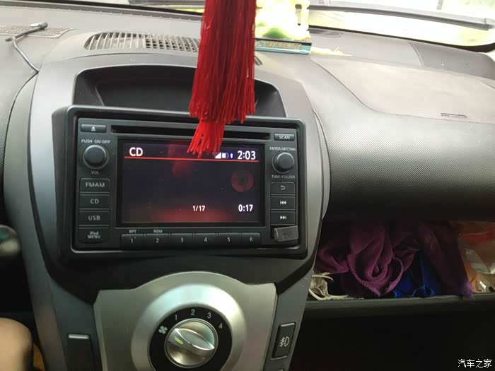

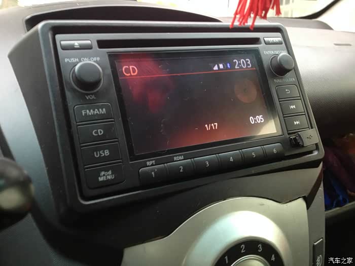

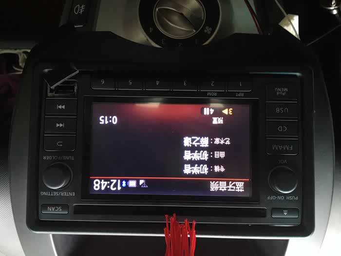

最近时间的驾驶台,改了逍客的CD(逍客面板+天籁机芯)功能强大,除了没导航啥都有,CD.USB.AUX.蓝牙.倒车影像.AM.FM.还有cctv.MTV

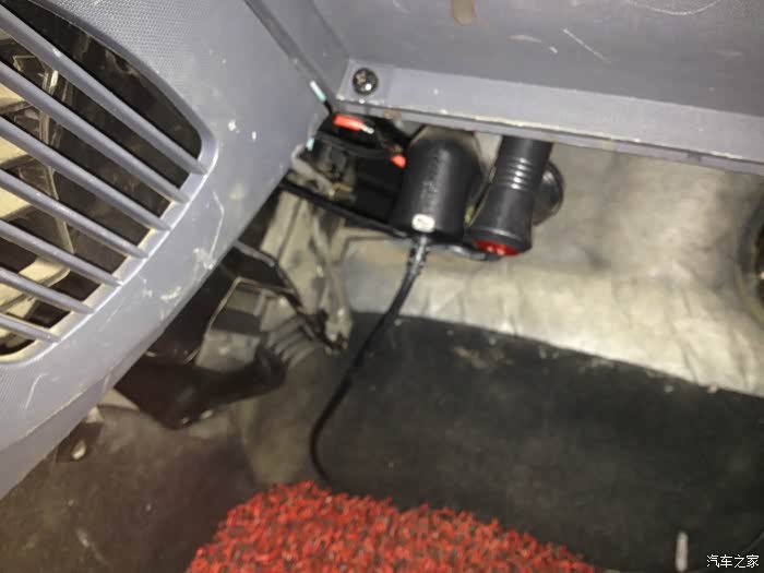

改行车记录仪电源,一个延时启动模块+双孔插座,从原车点烟器下线路取电,,,电路改造这活永远要记住,改动永远在保险出线端,不可乱更换保险安数大小,,不然车车都冒烟了,保险还没烧断

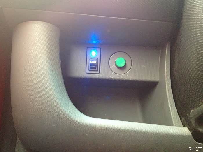

这是低音开关,方向盘下的小格子里

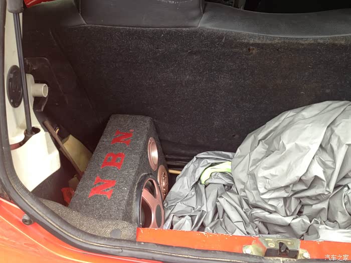

低音,,竖着放刚好,空间留出来了

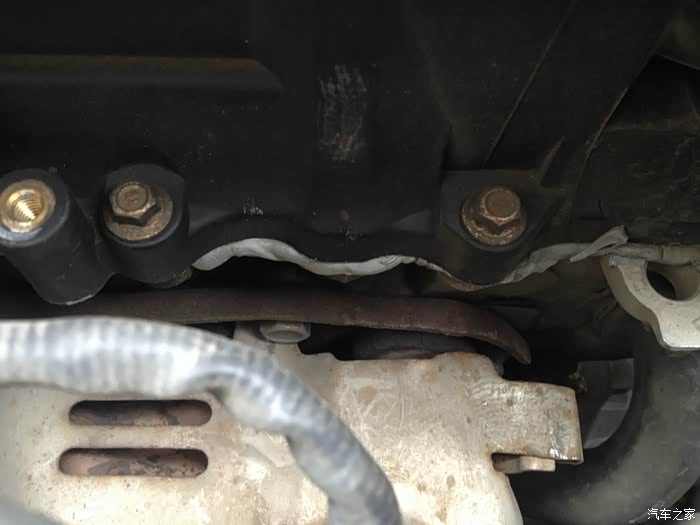

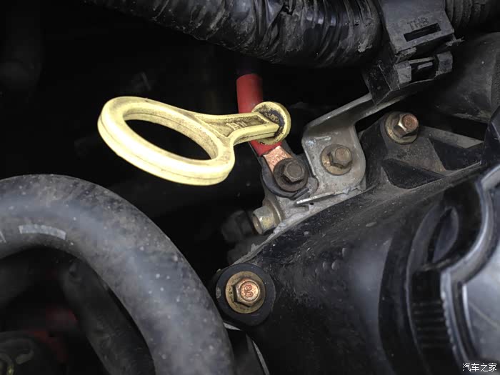

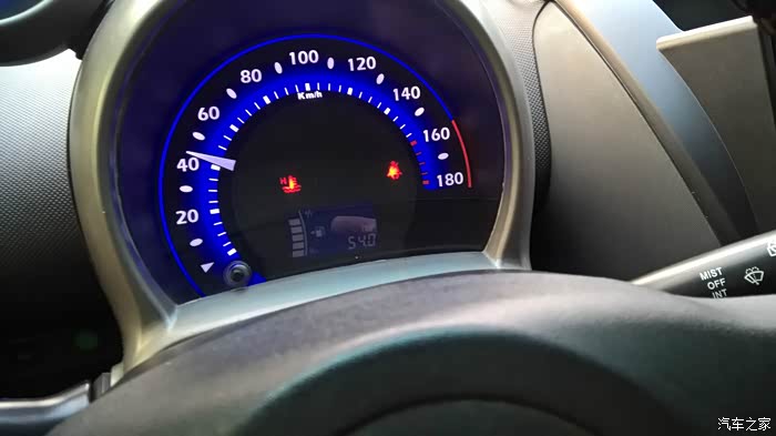

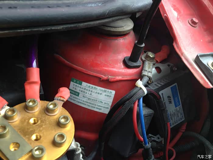

重点来了,, 蛋蛋6万公里时出现高温,总是不退烧,以前也出现过,但熄火后再点火会消失,,这次一直不消失,风扇常转,水箱开锅,每天加水,,在后来就解刨发动机,洗水路,换水泵,检查气缸床,弄完之后还是会出线红灯,,**,冤枉我做那么多工作,问题没解决,后来到处查确定时电路问题,**,自己在网上订了套搭铁线,搞定,,,药到病除。。可惜蛋蛋发动机了,,一直没修过,,,这次全拆了,,,对修理厂也是无语了,,,因为是朋友,也就没过多追究,忍了,,,大家遇到水温问题一定要慎重
缸盖,满满一圈胶
加的零线线
蓄电池接线端,
车体接线
缸盖胶

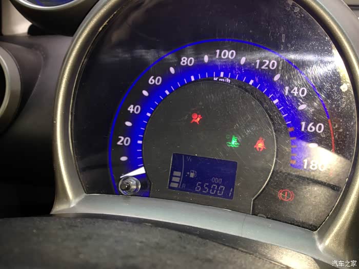

现在状态,气囊灯常亮,,,方向游丝问题,换过一次,副厂的,一年不到又亮灯,,,懒得管了,,哪天想起了再弄

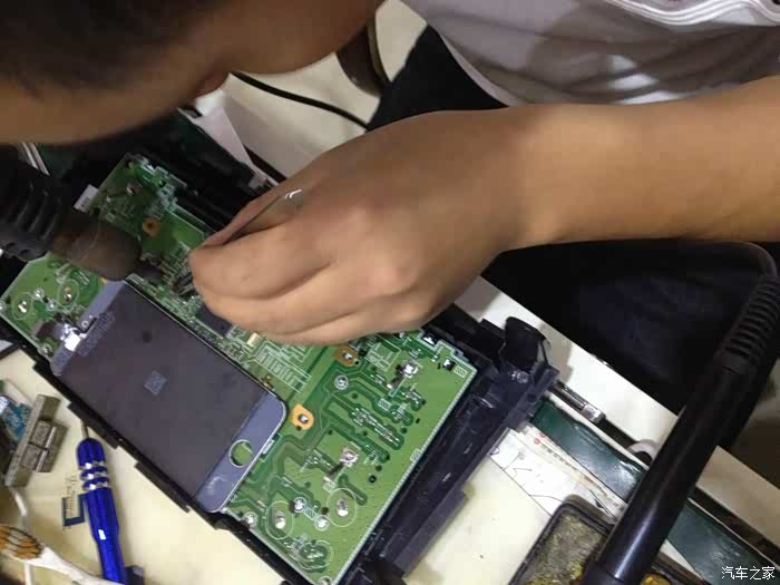

改逍客CD,,,换IC芯片中,这是天籁面板
需要对调的IC
朋友玩手机的,,,给力
逍客面板,,尺寸较小,,,

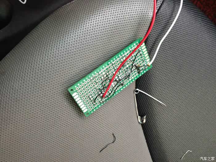

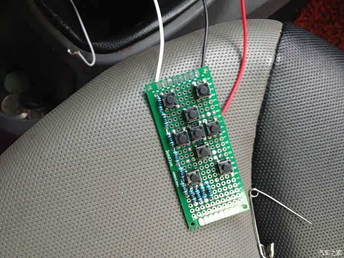

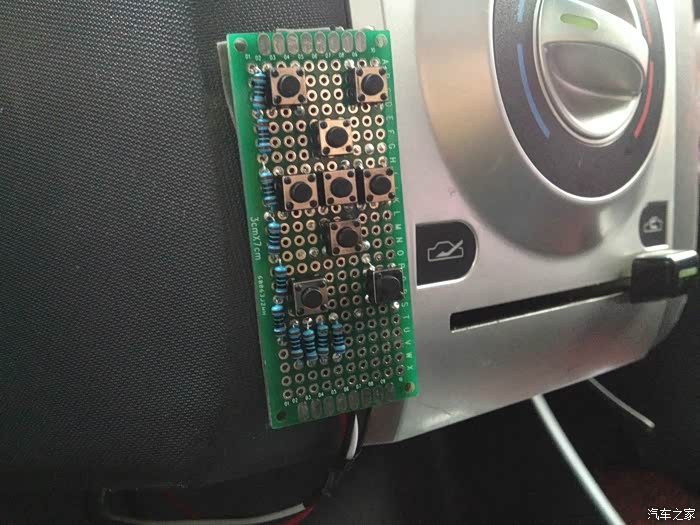

自制方向控制键
试机,,,机器面板框网上淘的
蓝牙连接成功,会有设备信号强度,,电池电量,,能够读取音频信息
装车
方控有待改进,,,可以用薄膜按键
电话模式,,,
CD
CD
CD
USB

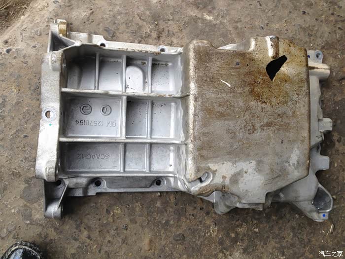

油底壳,铝制   。在山里磕坏了,不能动让背车背出去的,,,坑死我了,,相比之下蛋蛋就太顽强了
