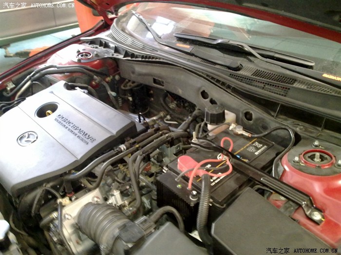

       我的发动机舱目前只是加了一个整流器 因为我改了双光氙气灯启动时电流大这样安全些

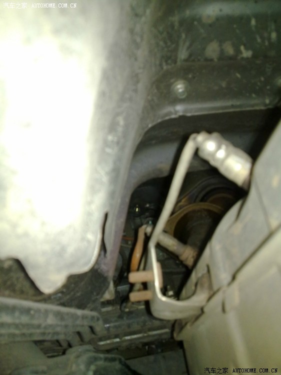

   技师先拔下三元和排气管上的线   一共两个
两个线头 大家看看  三元上的线拽的也太紧了
这才是发动机真正的菊花啊!!!!  都烧黄了 。

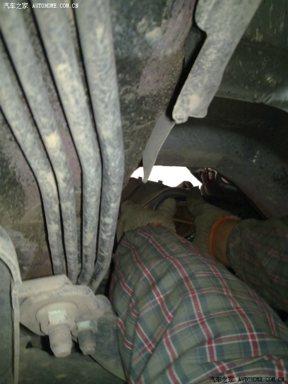

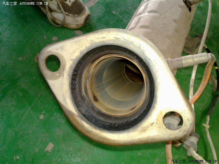

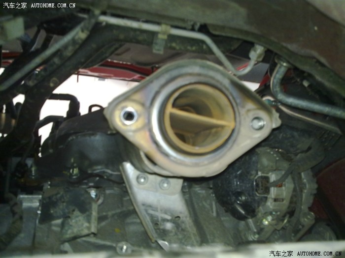

是把三元 中段尾端一起拆下来 这个就是那个异响啾啾啾啾的接口

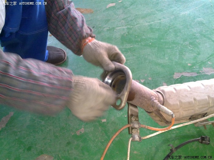

师傅在认真的手工打磨
要打磨的光滑
继续打磨

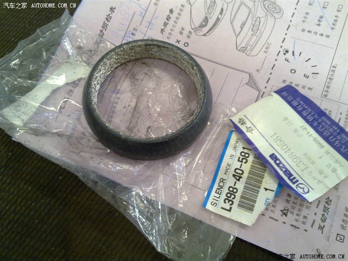

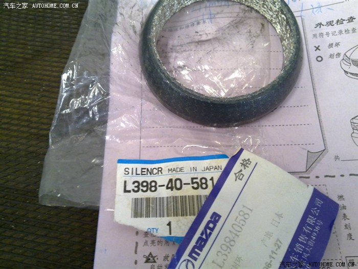

一开始没打算会是日本原装的 连我们车上带的都是国产的  坑爹的一汽啊~~
没想到索赔的是日本原装的   目的很简单不响或车主不介意他们就赚了啊!!!

外面像是树脂材料 里面的是不锈钢丝编织的
安装了啊  要砸结实
上不去 又在打磨
好啦 复原咯
     换上以后没声音了啊  同学们都回去检查下 去索赔啊
