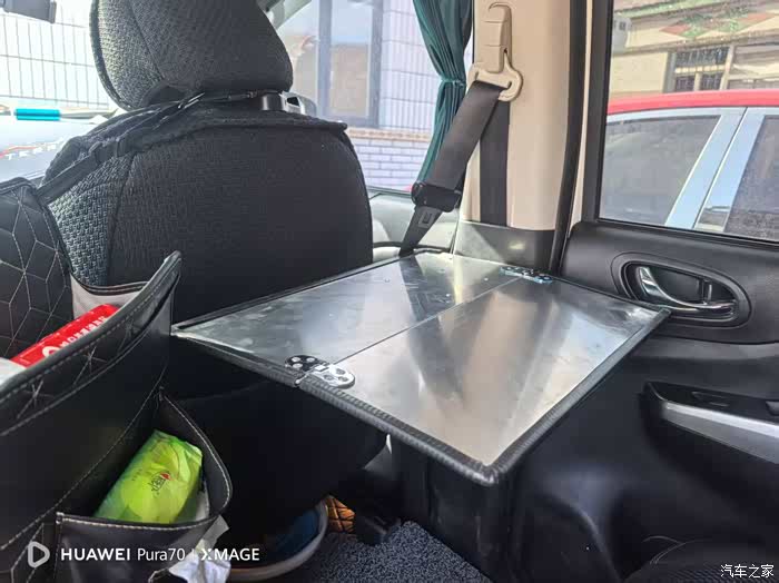

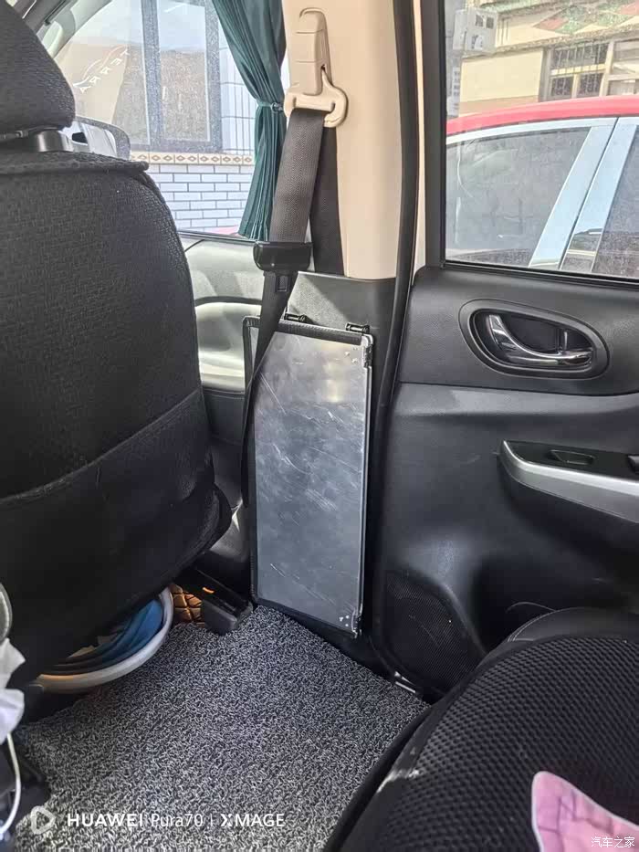

费了好几天功夫,终于有了个1.0版的小桌板了,大家看看怎么样?还有哪些需要改进的地方吗?
材料:铝合金,4.0厚,宽20*2,折叠桌板。长度40公分。
一直想弄一个座椅后排的小桌板,无耐价格高不说,关键需要拆座椅才行,不敢动手。受到抖音上一大侠启发,就把小桌板设计在B柱上,开始以为很简单,结果动手后才知道自己有多无知,首先,桌板材料选择,即要轻又要结实,太厚还不行,首先想到用铝合金,问题就是用多厚的才行,因此各种学习,最终试着买了4MM的,还好结实度有了,厚度也可以。其实就是折叠合页问题,也没经验呀,又是几天的脑补,最终用了一款折叠桌的合页,效果不是很好,车友们有知道更好的,帮忙给个建议,我再改进。目前问题是折叠的另一半不能平,合页不好。
