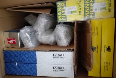

先把保养要用的耗材淘了回来 准备了几次的量
机油也弄了两种口味 全合成的 银美和安索XLF 换着用试试 两款油都计划在8000KM后更换
之前一段时间 每次开空调都有一股霉味 不洗不行了 顺便把空调滤也换了
一开始怕清洗剂不够用 准备了两瓶的量 其实一瓶就够了  没有买一瓶蒸发器清洗 一瓶除味的所谓通用原厂套装
空调滤觉得豹王就挺好 买太贵的还不如多换两次来的好

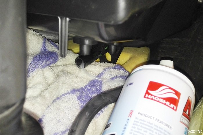

看到的这根黑色管子就是空调的排水管 在论坛里看到 这连接的就是空调蒸发器
取这管子的时候不能蛮扯 管壁上有个开孔
正好套在管口的一个突起上固定 取的时候要注意下
把清洗剂的软管接上 从这管口往里塞到底 管口下边垫上块抹布啥的 就可以开始往里头喷了
喷一会感觉泡沫往回流了 就要赶紧把软管撤了 把排水的黑管接上 不然那些脏泡沫水会流一地
都从排水口出来了 等几分钟不滴了 可以再喷一次 完事把排水管接好 蒸发器就算洗完了

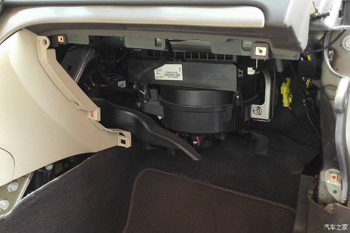

接下来把手套箱拆了 四个螺丝
拆完把手套箱往上一台就出来了 记得把那个灯的电源插头取了

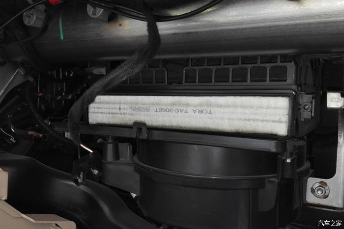

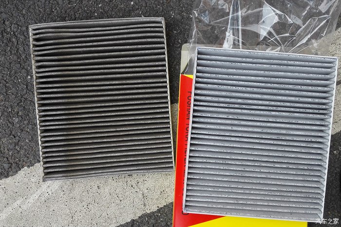

原来的空调滤有大半年没换了 看得出有点脏

新旧空调滤对比 都是豹王
完了把新空调滤装上 注意箭头朝下 把手套箱复原 侧面地毯复位 空调这块就算弄好了

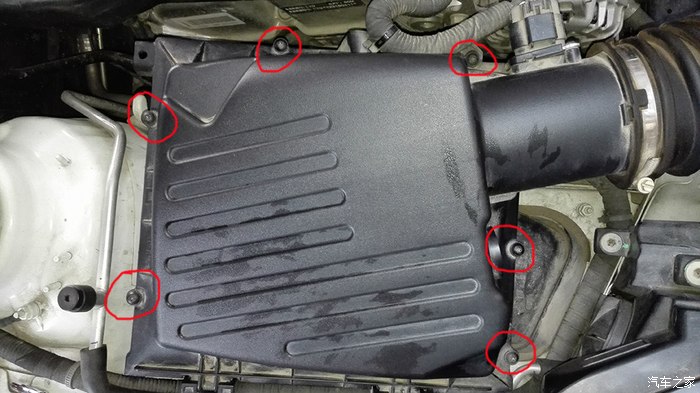

接下来就换空气滤
这玩意螺丝有点多 六个呢
没螺丝的这边是两个卡子

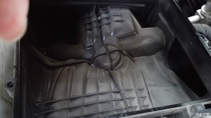

里边有一层灰了
新旧滤芯对比 左边通用件 隔壁是马勒
有点小洁癖 顺手把里头的灰擦了下
空滤这面朝上放进去 把盖子装上就OK

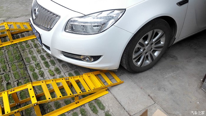

把架子对着两个前轮放好
把延长板也放上
自己瞅着点 慢慢开上去 不要担心开下去 最前边有东西挡住了 当然要是有个人帮着看下就最好不过了

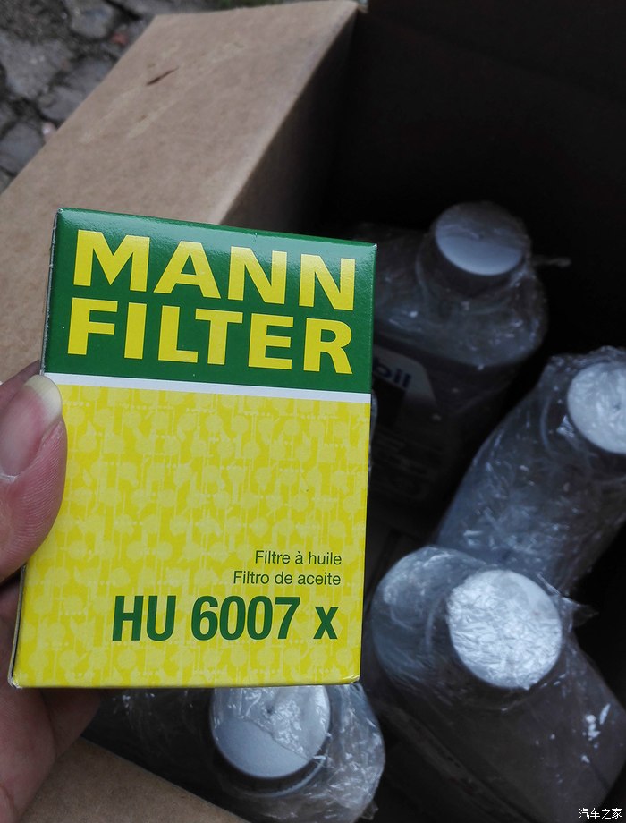

这边让他放油 这边就准备换机滤了 机油滤用的曼牌

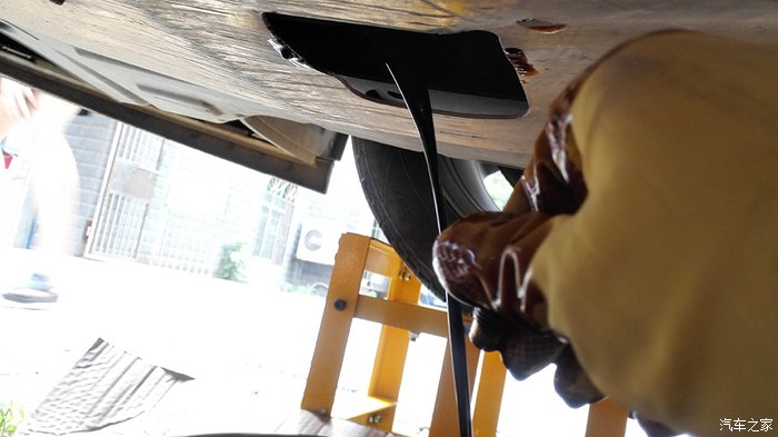

把废机油装瓶  原来4S用的壳牌  有点黑 废油不要随便处理 可以给修理店 他们那专门有人去回收的

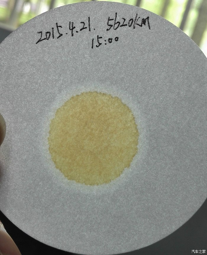

这是原来5620KM时机油试纸18小时的样子 不太会看 不过感觉还行的样子
最后把机油尺拿出来检查下 位置刚刚好 要是不够的话再加点进去就行 完了再把行车电脑机油寿命复位就大功告成了
