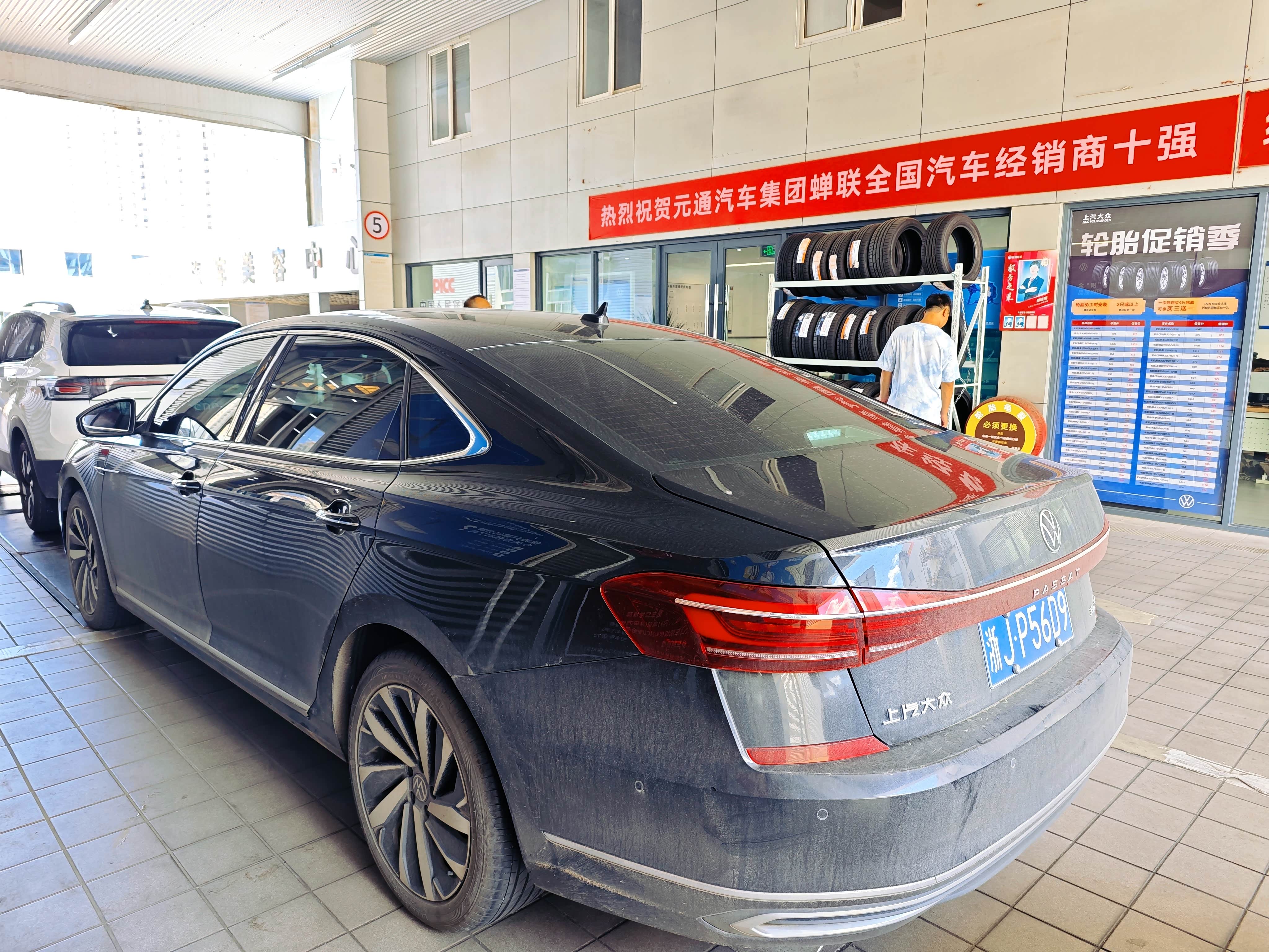

车辆详情:帕萨特330TSI 豪华版(EA888发动机) 行驶24000公里

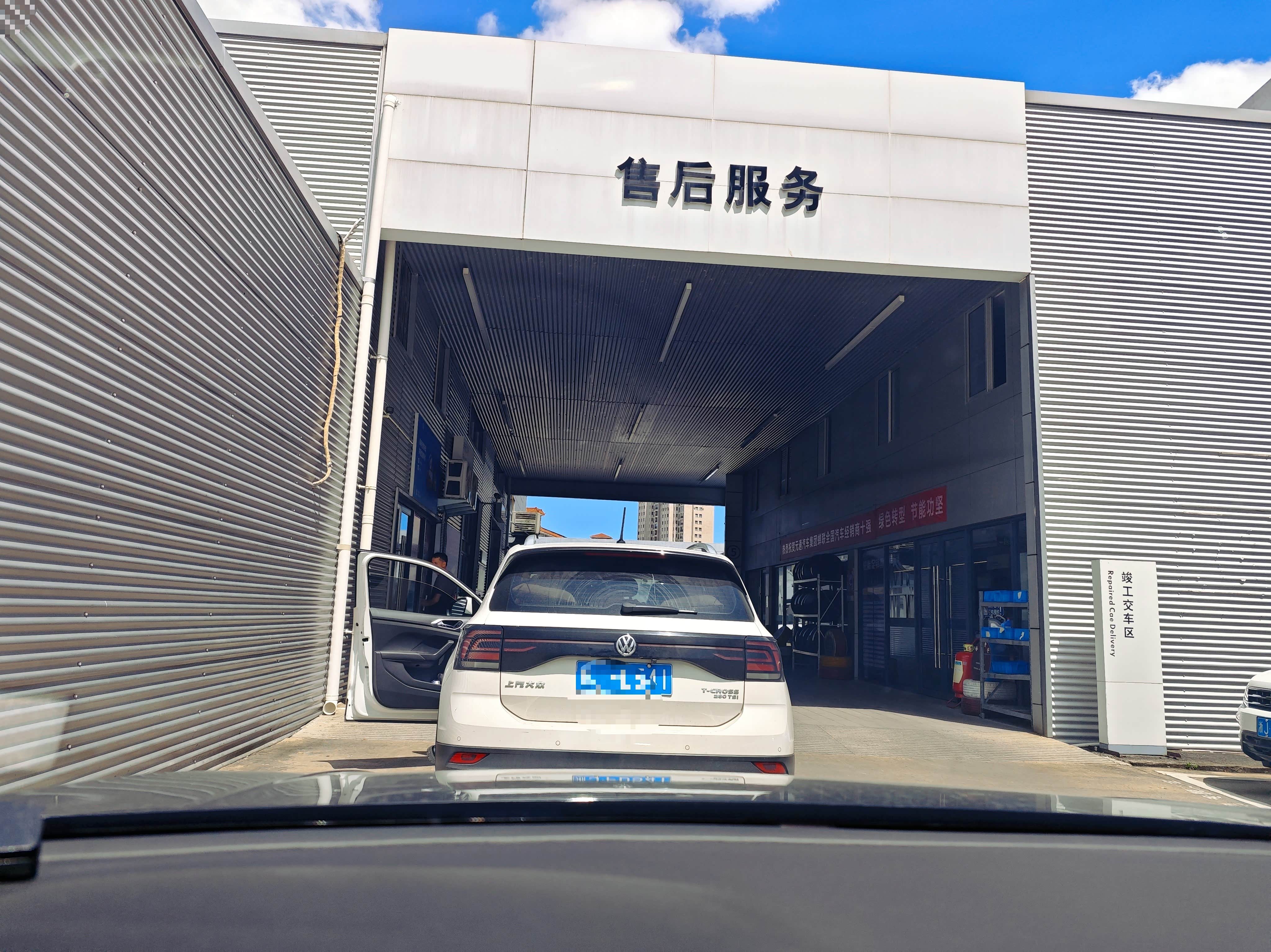

上次保养是在14700公里,升级的黑钻机油,所以跑一万公里完全没问题,跑到8500公里的时候就收到4S店保养提醒后,先是微信群提醒了一下,最后还打了一个电话,不得不说,现在的服务真到位。
提醒还是比较贴心的,从买车一直在这里保养,从来不强制加项目,这也是我一直在这里保养的原因
结合保养手册核对了2.5万公里的必做项目,以及论坛里其他车友的建议,特意预约了工作日到店保养。全程观察了保养过程,整理出这份详细作业,包含具体步骤、费用明细和实操要点,供同款车主参考。

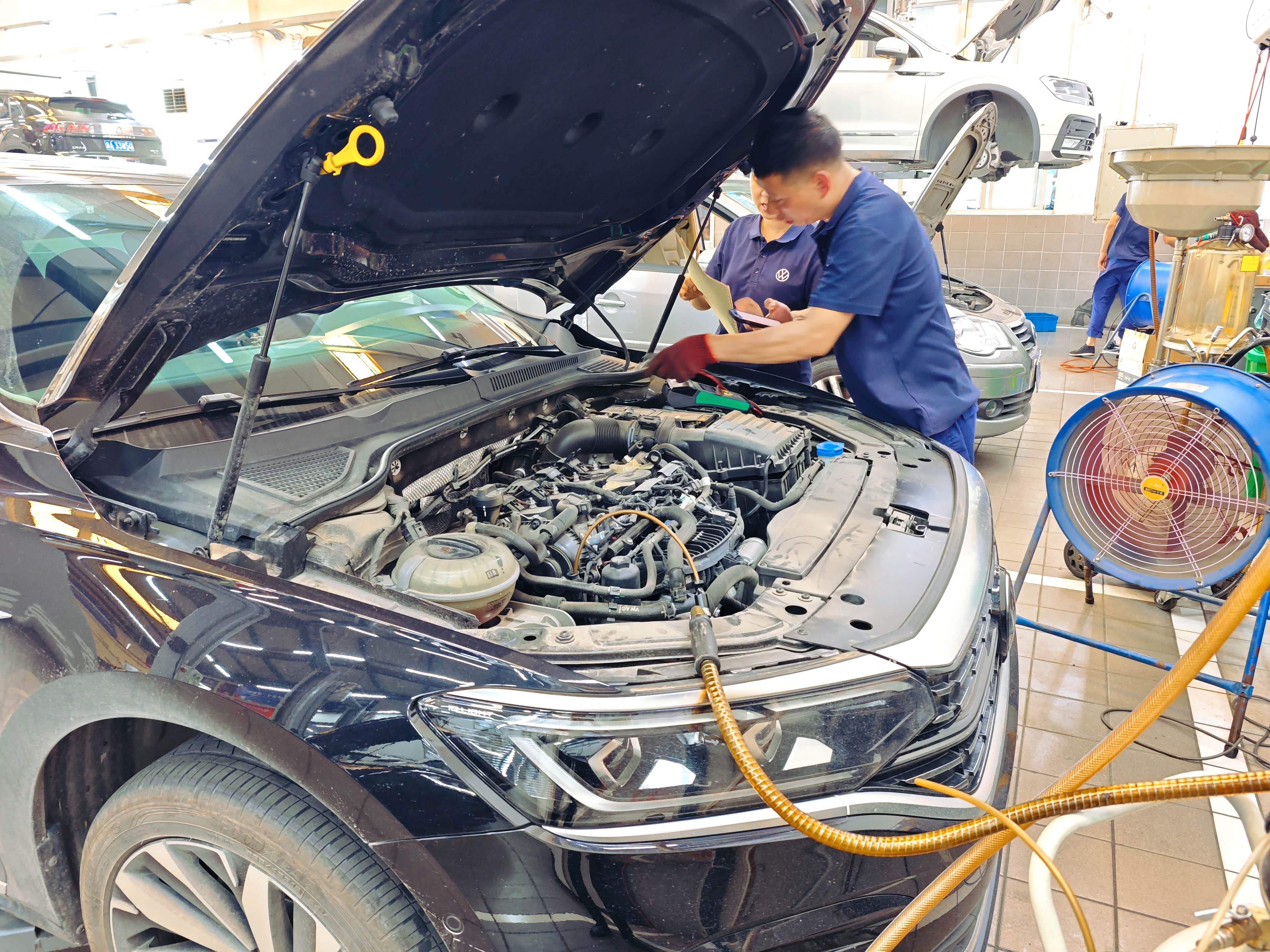

- 到店流程:前台登记后,工作人员先检查车身外观,记录划痕和玻璃状态,打开四门两盖检查铰链润滑度。
- 油液检查:打开发动机舱,逐一检查机油、防冻液、刹车油、助力油液位。

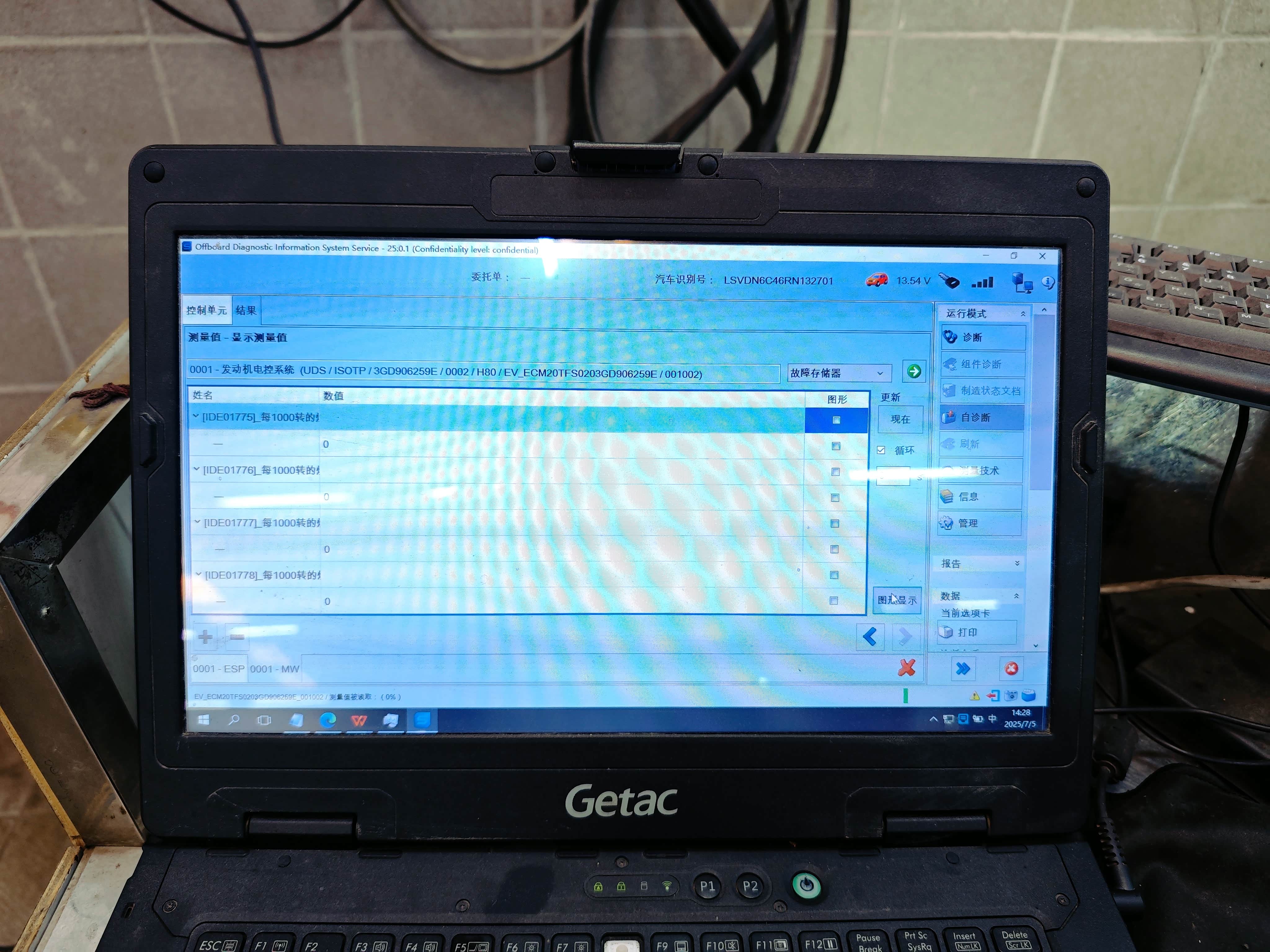

- 电脑检测:连接OBD诊断仪,读取行车电脑数据,清除历史故障码,确认各传感器工作正常

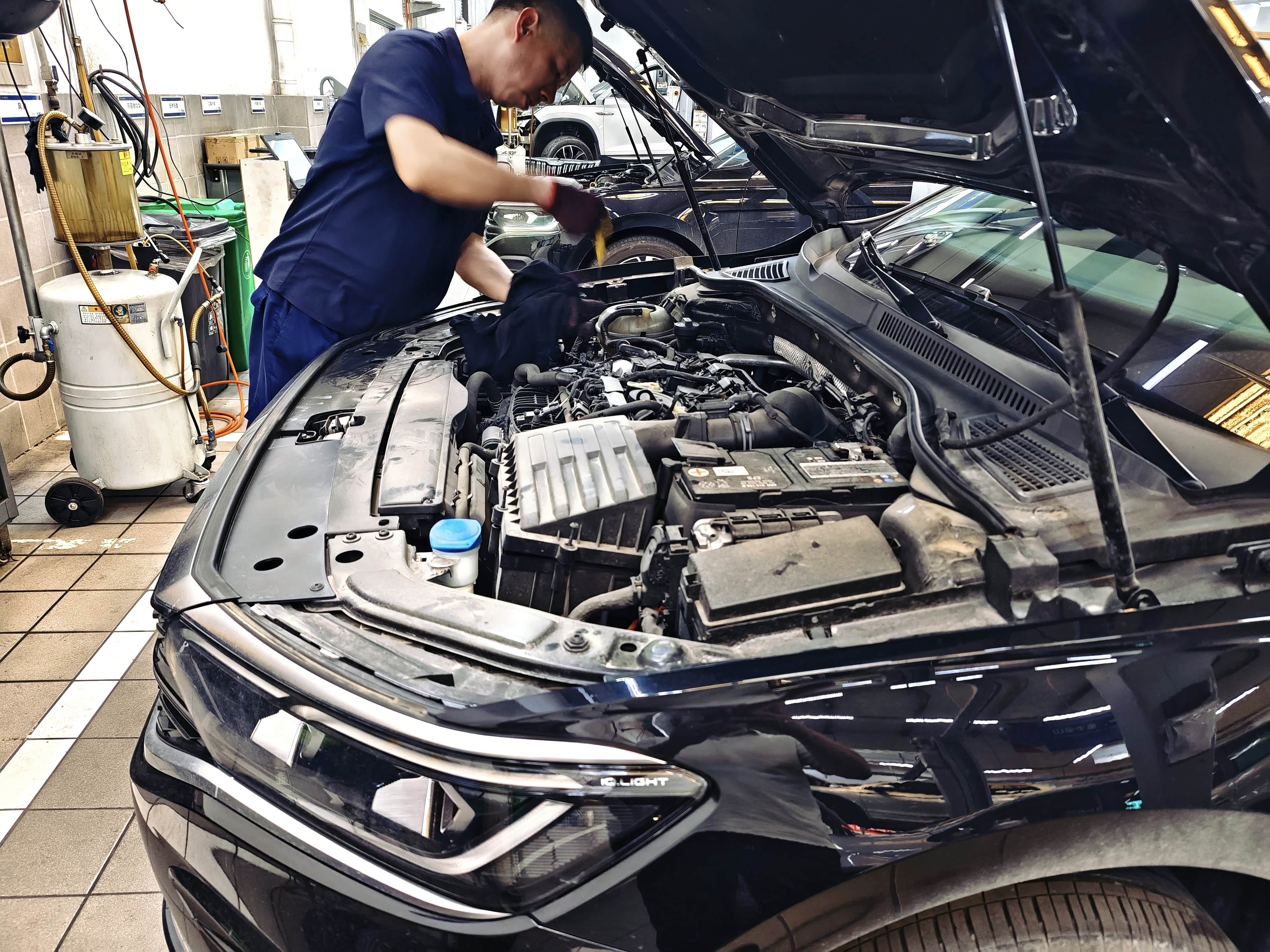

 1. 更换机油与机滤
- 步骤:
a. 我开了20公里过来的,所以不用热车热车,还是采用的抽取机油的方式,将旧油吸入回收桶(呈深褐色,需彻底抽净,等待约15分钟,看了下刻度,旧机油约5.8升)
b. 用专用机滤扳手拆卸旧机滤,新机滤密封圈涂抹少量新机油后安装,按25N·m扭矩拧紧。
c. 加注不到6L原厂全合成黑钻机油(0W-20,符合大众502认证),静置3分钟后检查油位,确保在机油尺中上限

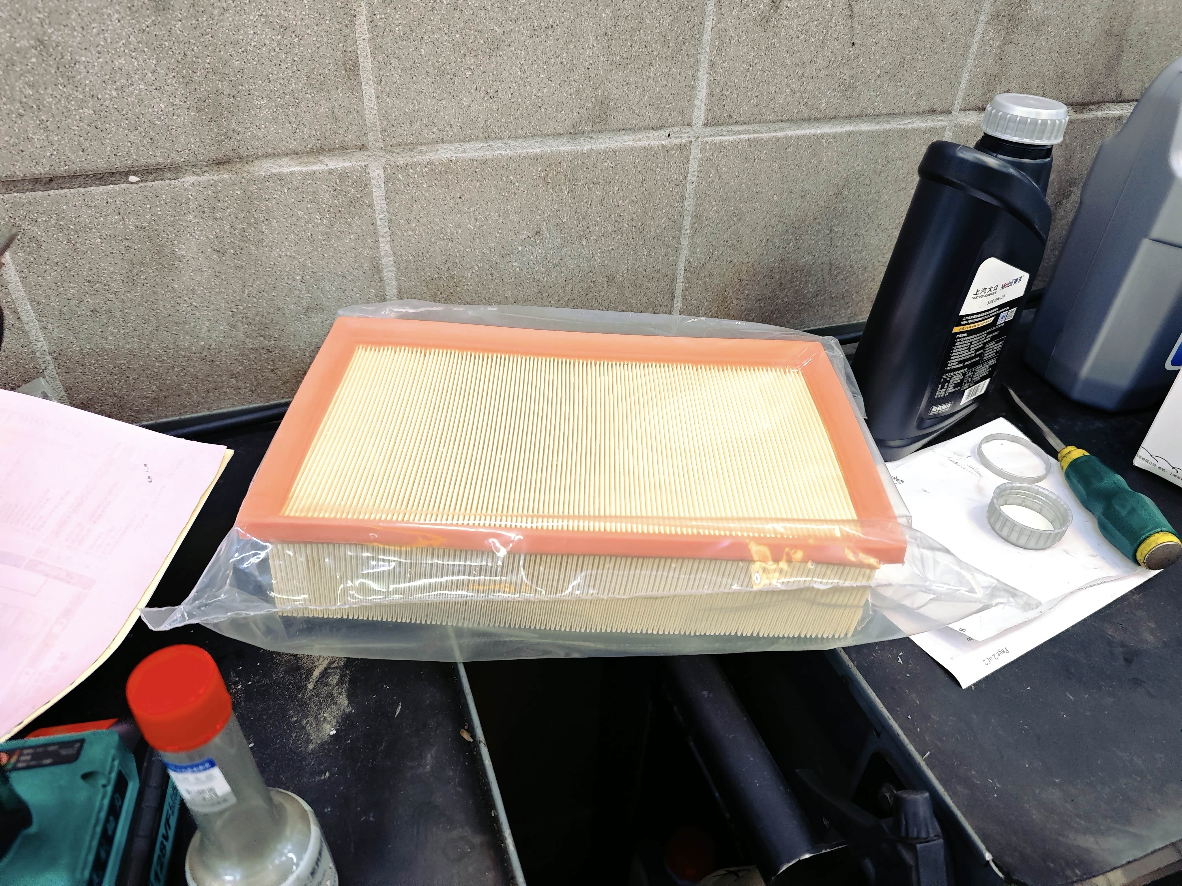

2. 更换空气滤芯
- 步骤:

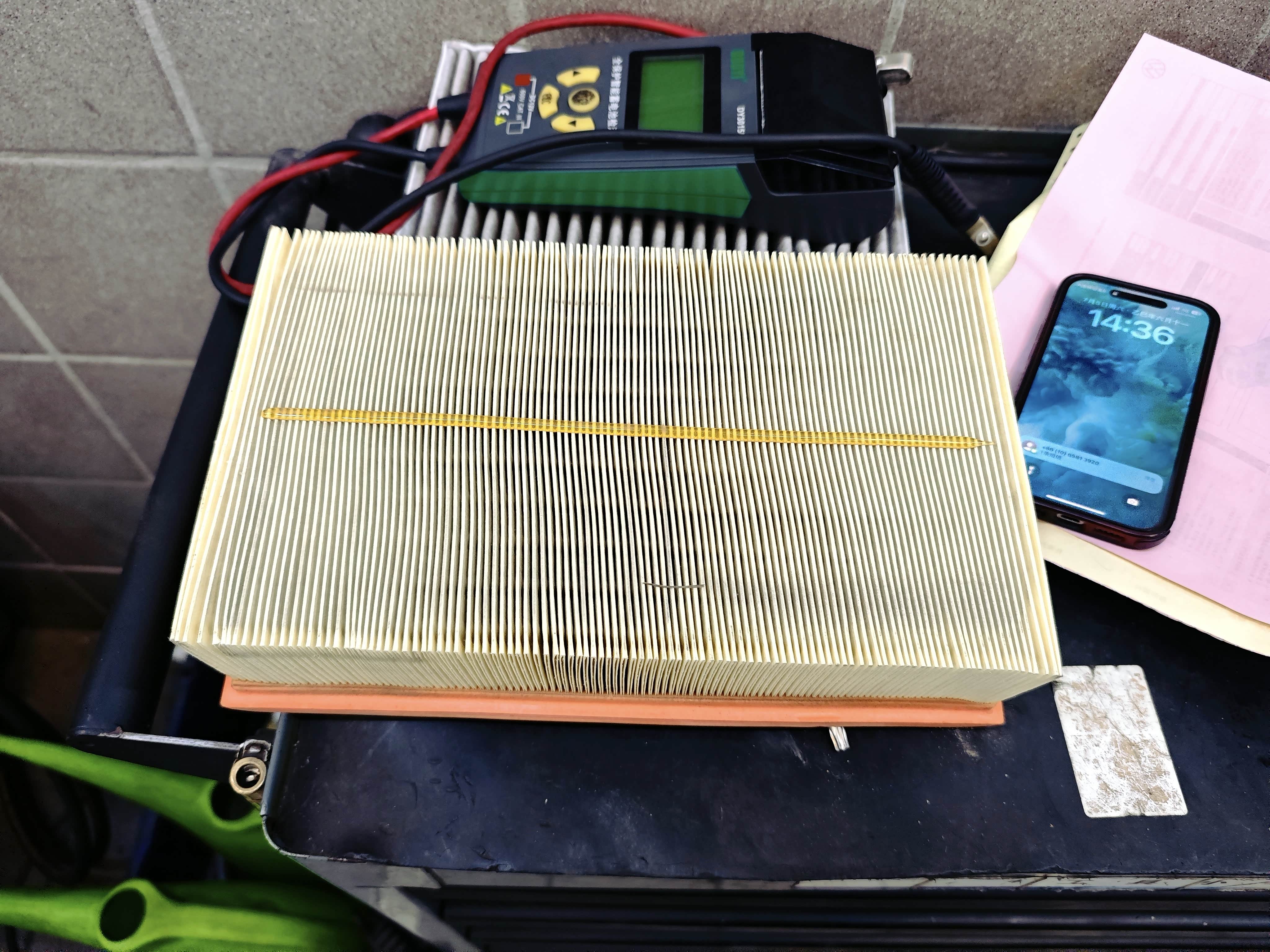

a. 拆开发动机左侧空气滤芯盒卡扣,取出旧滤芯(表面附着大量灰尘和柳絮,我这边土方车比较多,所以我1.2万公里更换一次,正常用车环境好的话2万公里换一次也没问题)
b. 用高压气枪清理滤芯盒内部,要避开传感器部位
c. 新滤芯按气流方向标识安装(箭头朝向发动机),复位卡扣

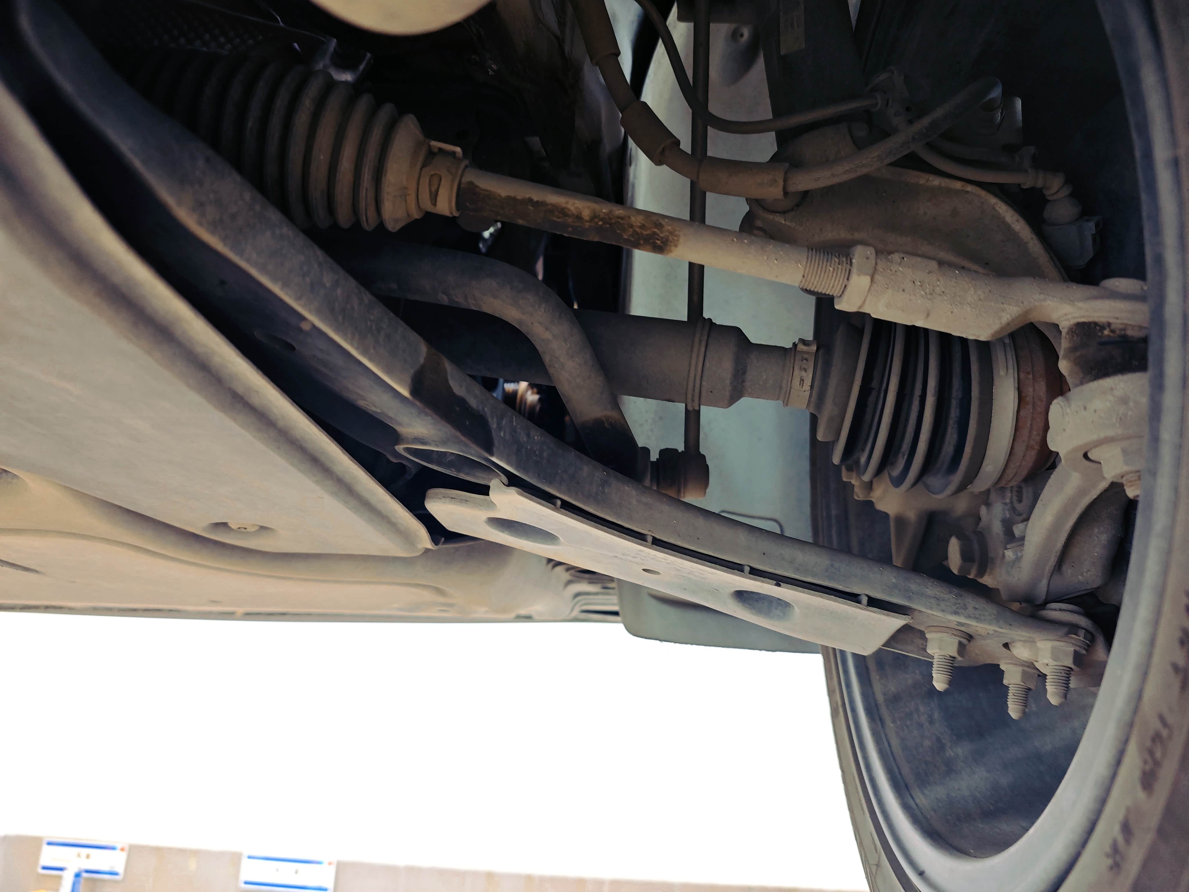

 - 底盘检查:车辆举升后,检查底盘护板有无刮伤,排气管锈蚀情况,紧固管路卡扣和螺丝

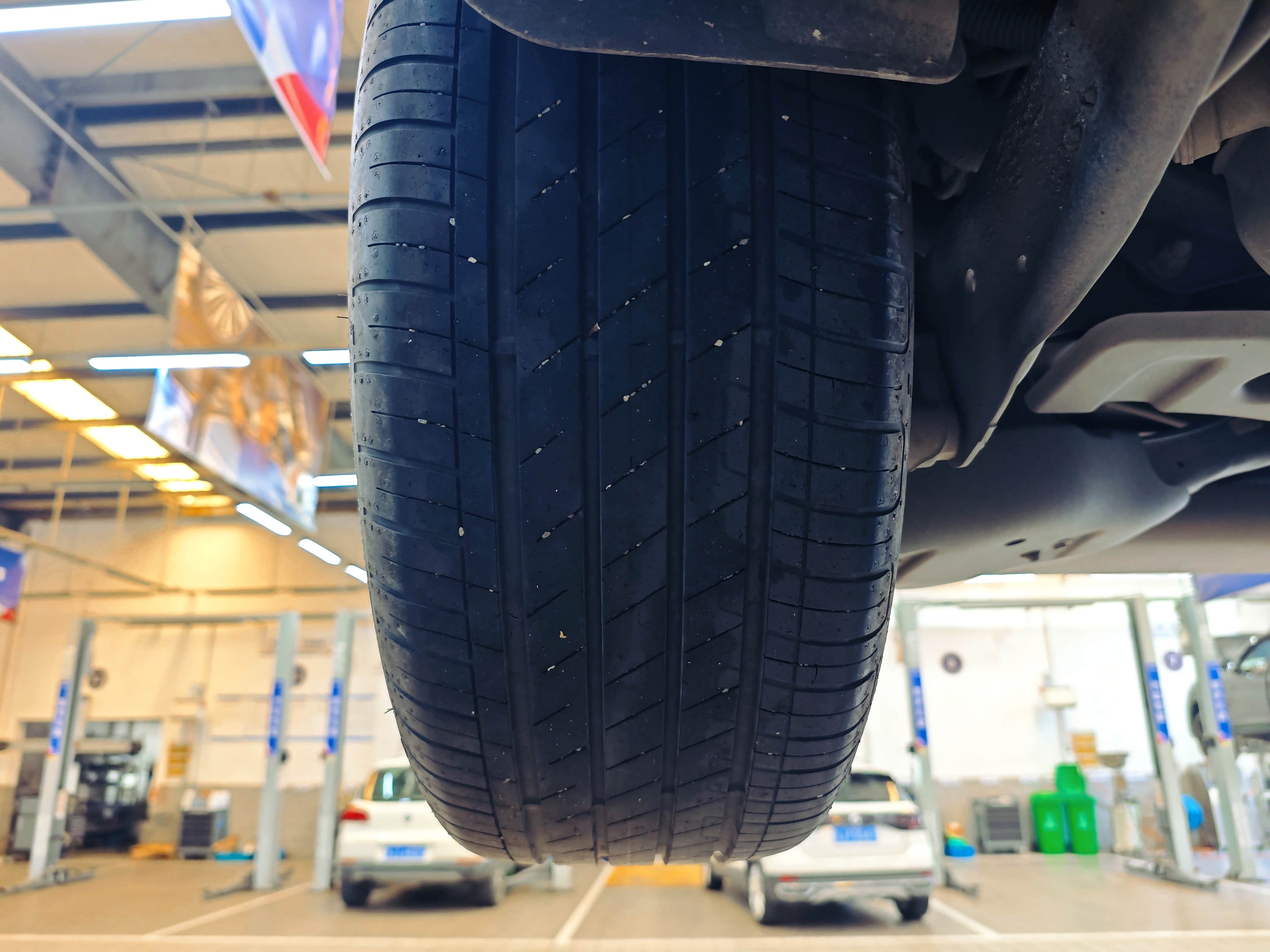

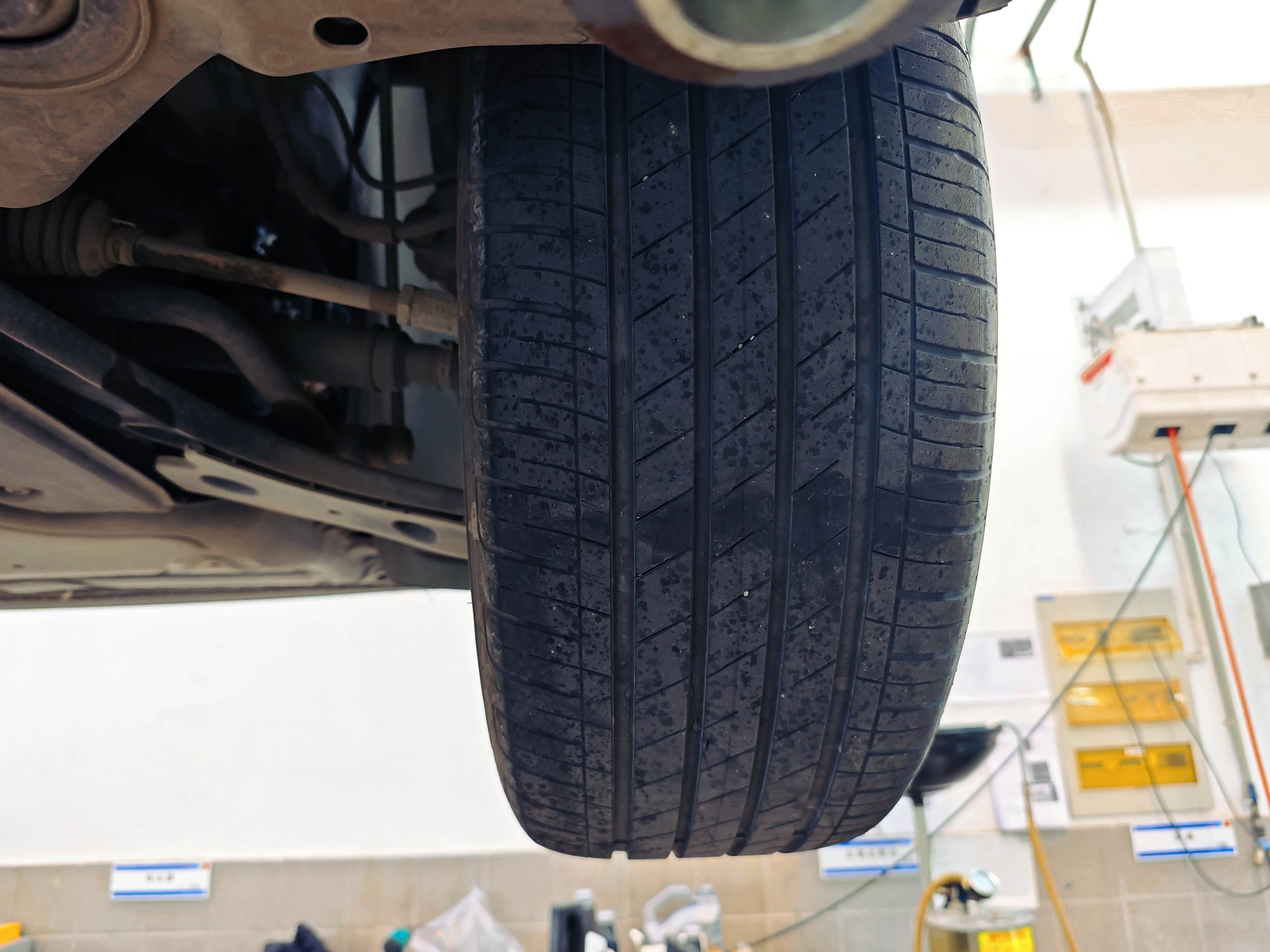

- 轮胎养护:
a. 电子胎压计测量后,调整至标准值(前轮2.5bar/后轮2.4bar,参考B柱标签)
b. 清理轮胎纹路内的小石子,测量胎纹深度。
c. 轮毂螺丝按规定扭矩紧固
