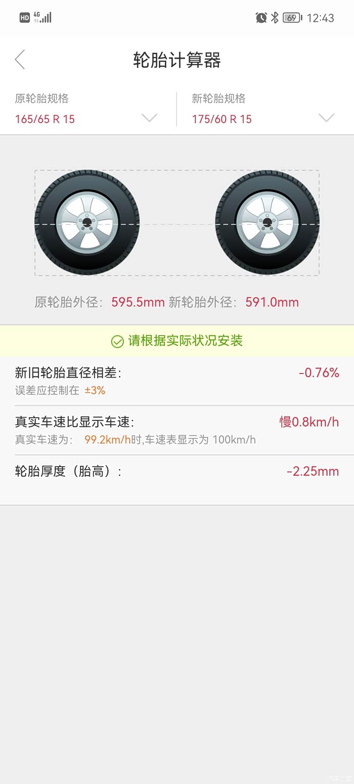

小蚂蚁都是直接换195的胎,有啥风险大的,真是好笑
既然想换胎,就直接加5000。否则换了胎,用了2周,又想改大灯,改了大灯,过了两周又想换铝合金轮毂,然后换了一部有无线充的手机,又去改了个无线充。。。
165确实窄了点,低配175,中高配185就完美了
直接上185的
