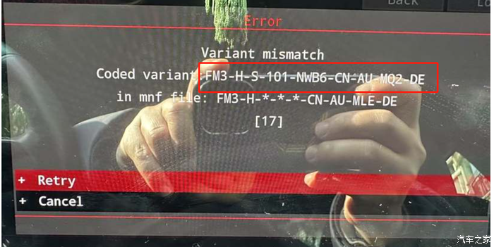

升级前的文件校验未能通过

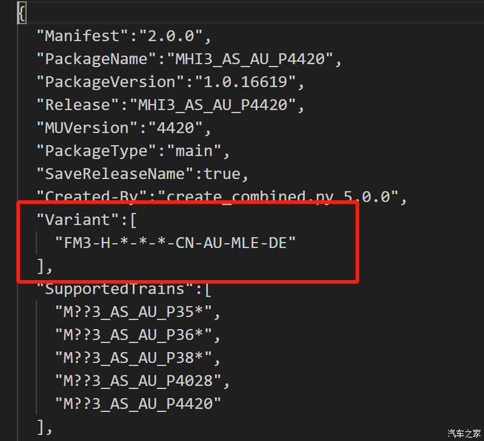

22款A3L 之前使用B9的固件包自行升级至 3784,这次下载了B9的4420,升级时校验文件失败,未能成功。暂时没有试C9的固件,估计也不能用。
