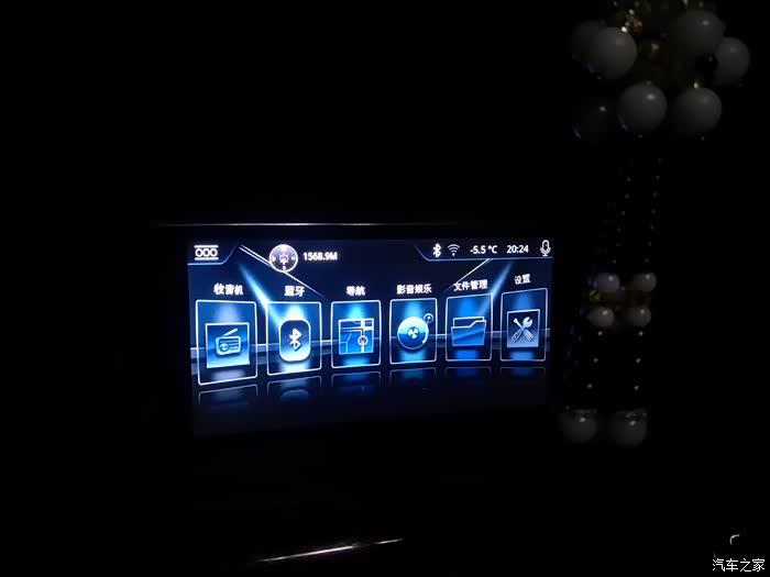

随忆青橘 2017/12/14 21:52:59 发表在 6楼
我是3321成功升级系统

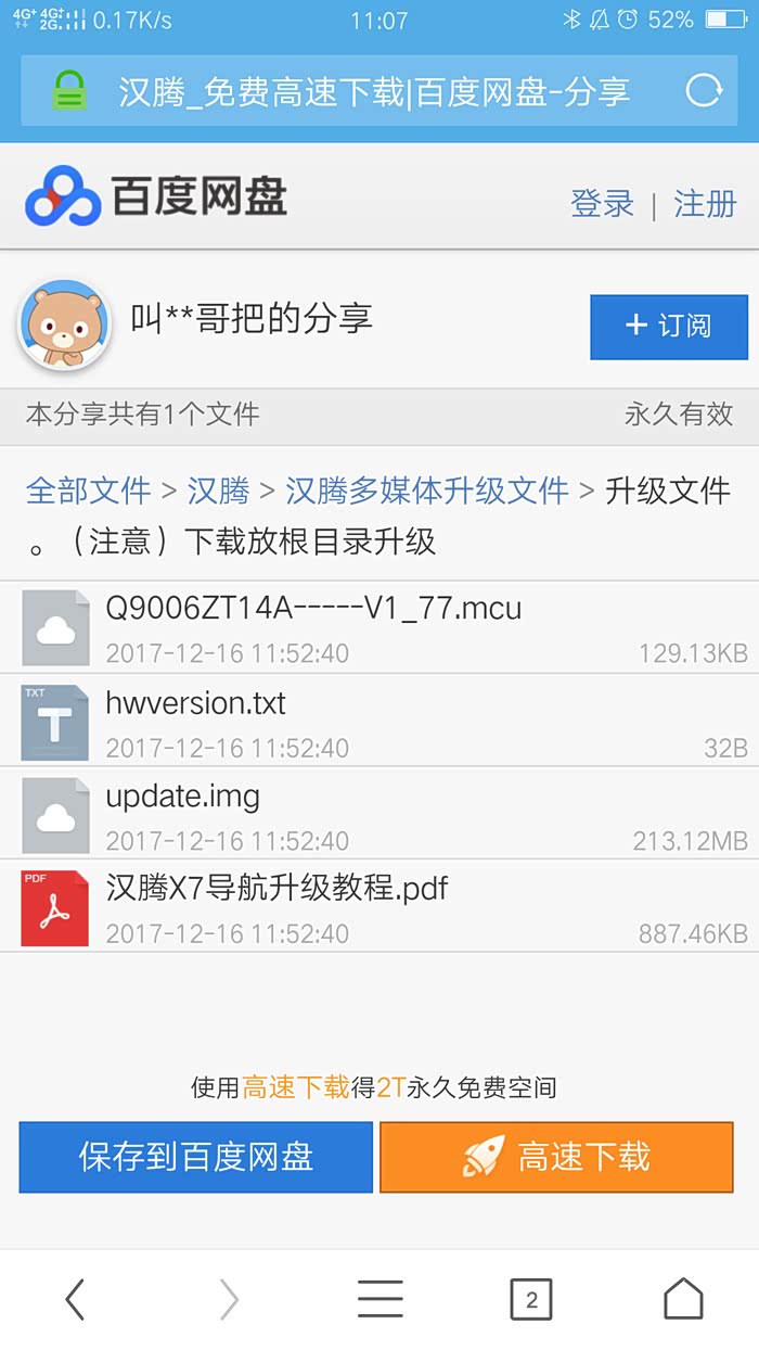

西西_86 2017/12/14 13:23:33 发表在 主楼
汉腾 X7 导航升级教程升级前的准备工作:1、准备一个不超过16G的空U盘,将网盘上的三个升级文件(V1.64、V1.0.09R5、MXNavi)拷贝到 U盘根目录,升级文件外面不要再嵌套中文的文件夹,否则会造成升级失败 。2、软件版本识别,依次点击“设置——其它设置——关于设备”如下图:MCU 版本 系统版本地图版本识别,依次点击“导航——主菜单——用户助手——版本信息”,如下图: 地图版本导航升级共分为三个步骤:一、MCU 升级(Q9006ZT14A-----1_64.mcu)————————第 2&...

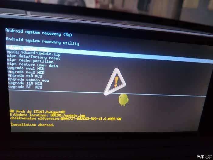

萌灬萌丶艹 2017/12/17 11:09:38 发表在 34楼
楼主,这个img格式的无法升级,求解答
西西_86 2017/12/17 16:09:01 发表在 35楼
三个文件9放根目录。先升级mcu然后系统升级点img那个

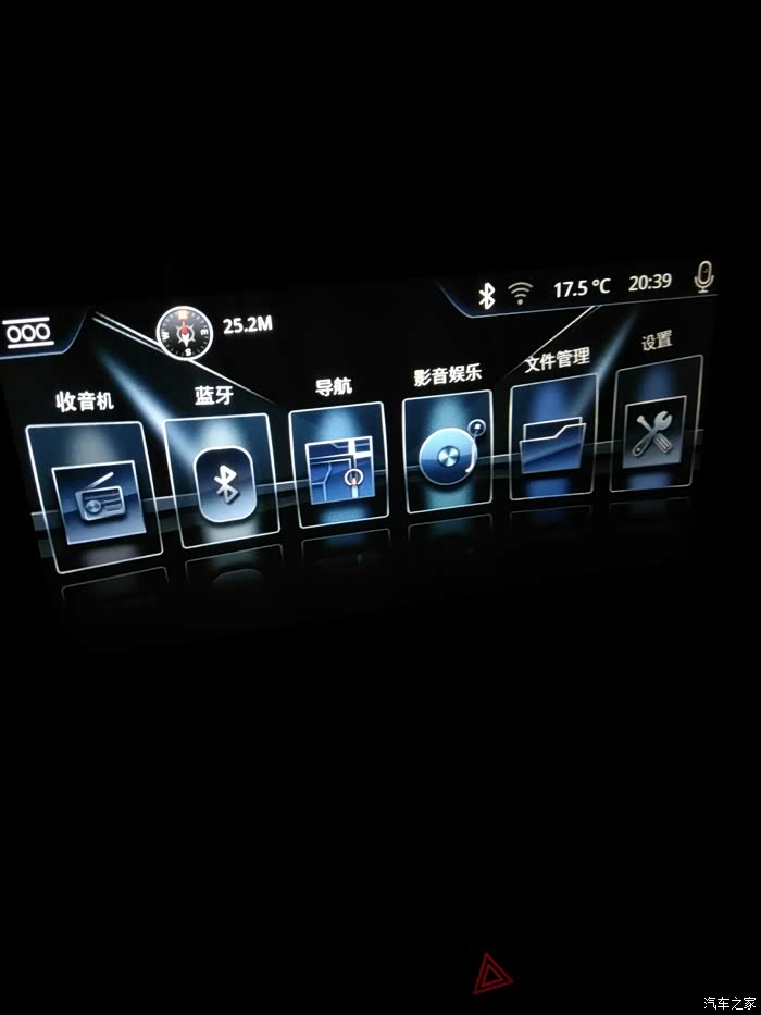

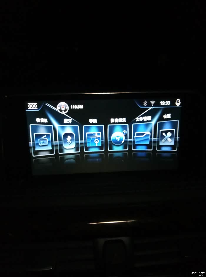

Lj198505 2017/12/16 09:57:33 发表在 25楼
你好你升级之后是原先的老界面还是新界面。
Lj198505 2017/12/16 09:52:28 发表在 24楼
怎么不是最新界面的呢?还是原来的老界面。你的怎么升级的。
