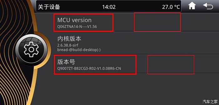

汉腾 X7 导航升级教程升级前的准备工作:1、准备一个不超过16G的空U盘,将网盘上的三个升级文件(V1.64、V1.0.09R5、MXNavi)拷贝到 U盘根目录,升级文件外面不要再嵌套中文的文件夹,否则会造成升级失败 。2、软件版本识别,依次点击“设置——其它设置——关于设备”如下图:MCU 版本 系统版本地图版本识别,依次点击“导航——主菜单——用户助手——版本信息”,如下图: 地图版本导航升级共分为三个步骤:一、MCU 升级(Q9006ZT14A-----1_64.mcu)————————第 2&...
