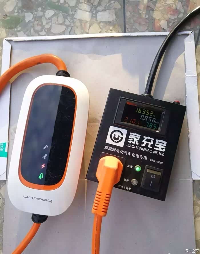

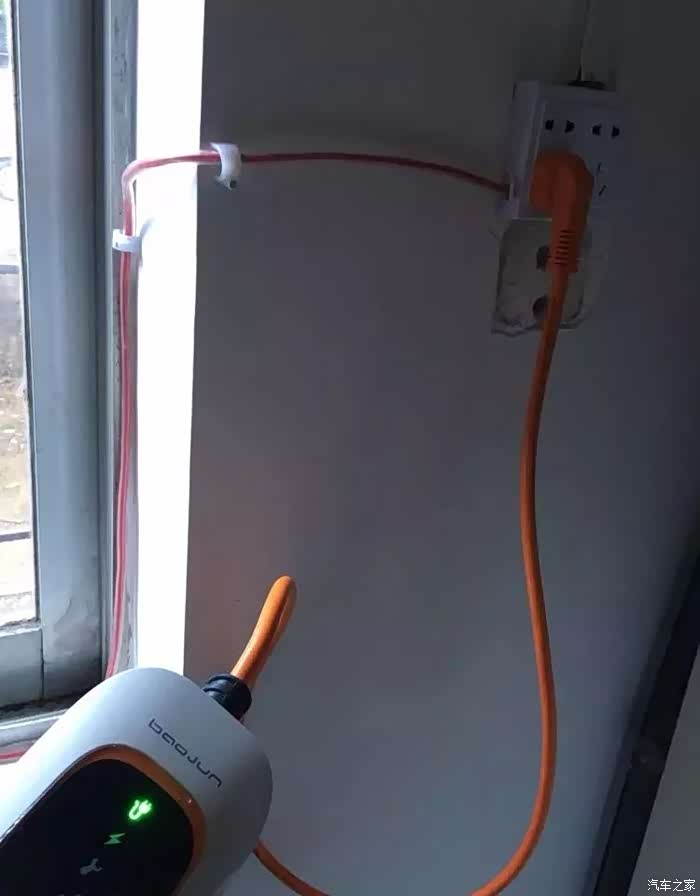

2方法二:购买家充宝
  这个家充宝是挺方便的,一插就能解决原装充电枪地线感应问题,出行时可以放入后备箱去远方,也算是不错的东西。
我买的这款是柳州的产品,感觉很有保障,大家有需要可以去淘宝找找 家充宝 柳州的可以上门自提。
(方法中最值得推荐的产品!又是柳州的产品)

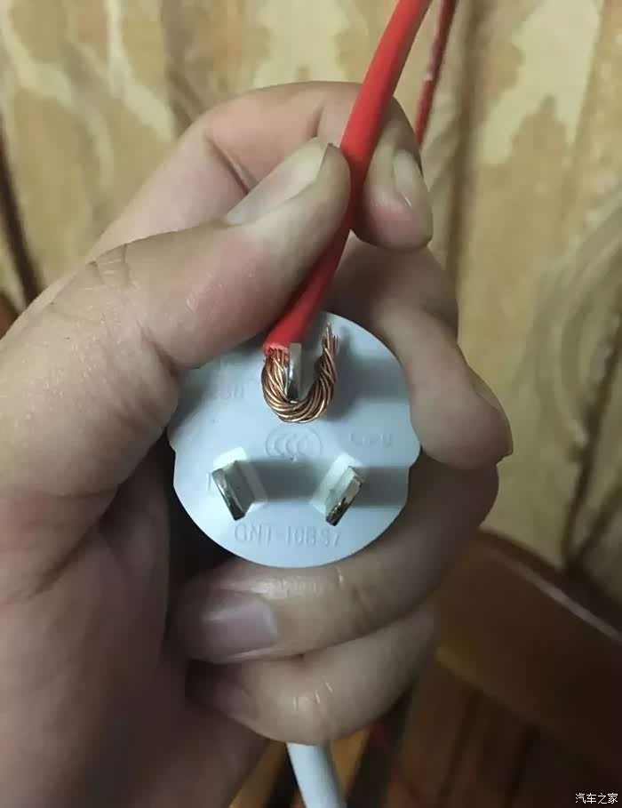

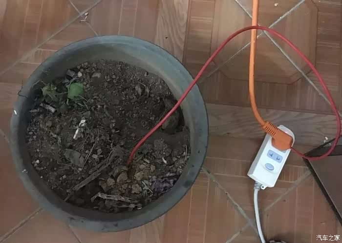

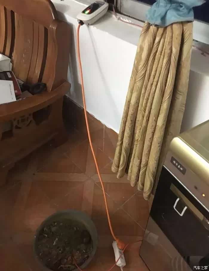

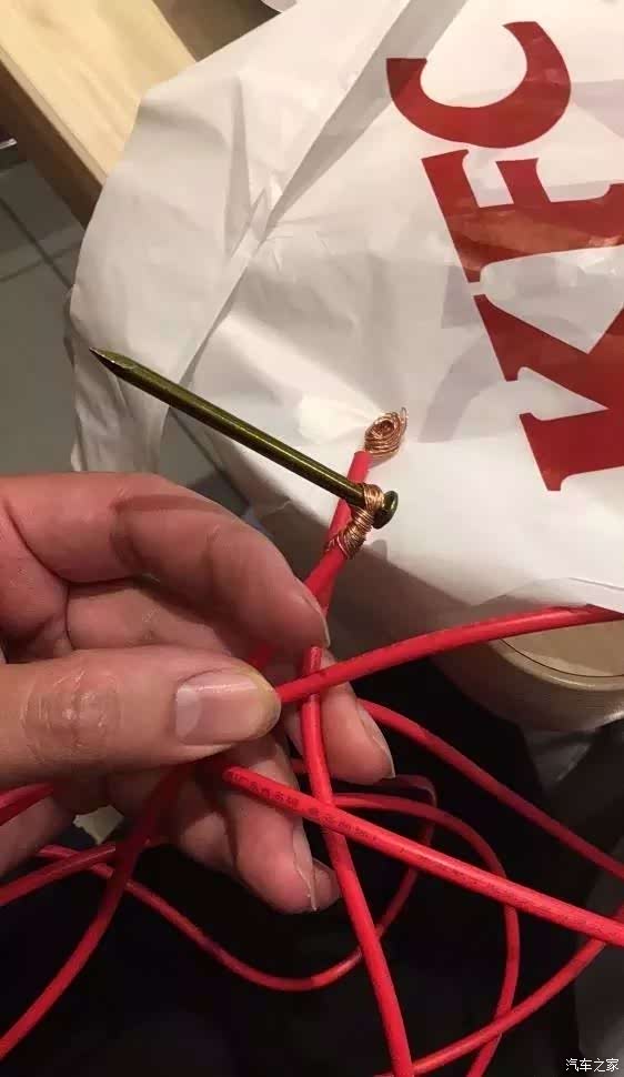

3方法三:骗地线传感器
  本来这里我已经写了很多东西。最后删除了!这个方法有很大的安全隐患,只能懂电的人应急用,看图片吧!
(虽然看视很简单,但是千万别学!千万别学!有危险)
最后接上电源,大功完成!

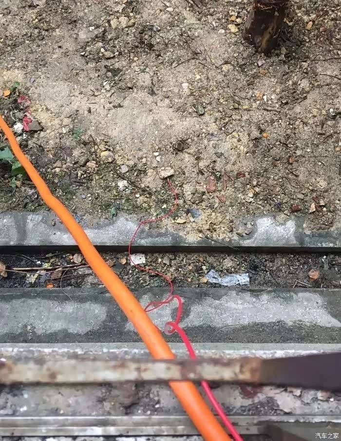

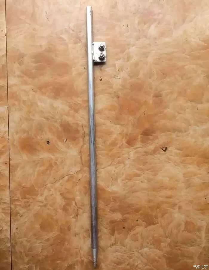

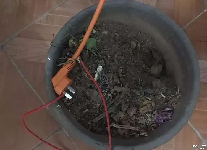

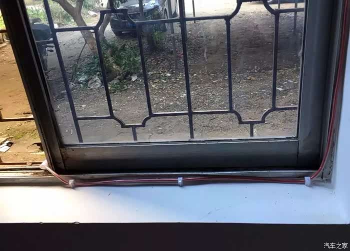

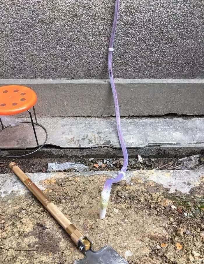

4方法四:自己给插座接地线。
材料:镀锌接地针,2.5平方铜线,塑料水管0.5米,软胶管数米。
铜线和胶管看你的距离定长度,多少米都可以。
(这个方法不错,一劳永逸。但是固定的不便捷)

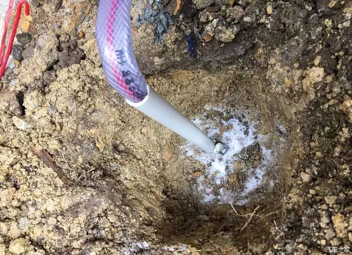

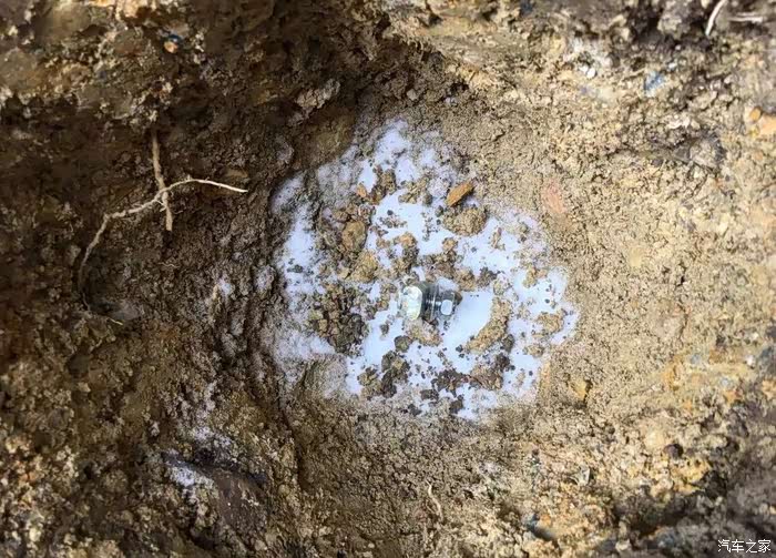

在花坛里或者土地里挖个30公分以上的坑,把接地针打进土里,在周围晒点盐,盐可以增加导电性。
把铜线接到胶管里,在套进水管里,接上接地线。
埋起来,在水管一头用透明胶或者电工胶布封口,不要让雨水渗透。胶管是防止老鼠咬断。有材料可以给封口处打点水泥加硬。以后最后墙壁打上墙钉固定住。
给铜线打上墙钉。
这四个方法都是比较好解决充电问题的,看看你合适那种用那种,接电要注意安全,(不要蛮干,最好能请供电局和电工来安装充电桩,这样才是更安全的。)

而我现在在用的 是柳州的一个 家充宝 便捷充电插座,放一个在后备箱,想想可以去到远方,无需地线就能随时充电。
