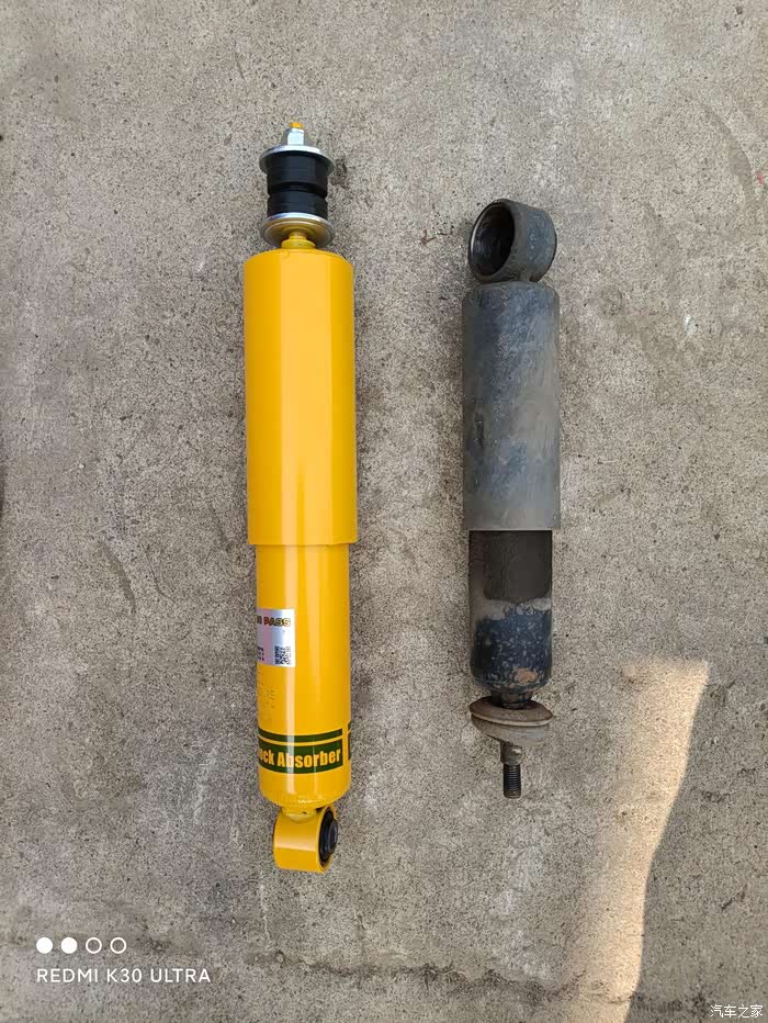

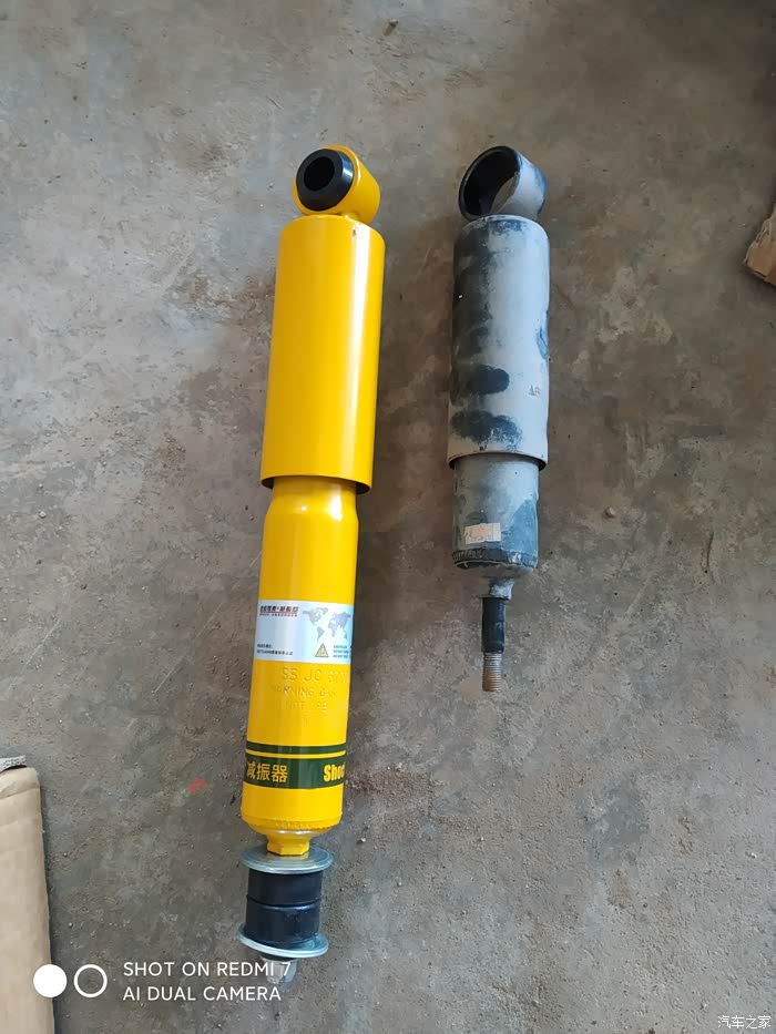

整体而言,物有所值吧,新减震比原车减震粗一圈!很沉,用手按下阻尼很强,回弹速度很均匀!

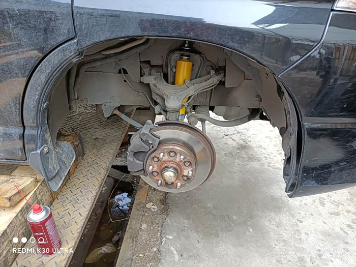

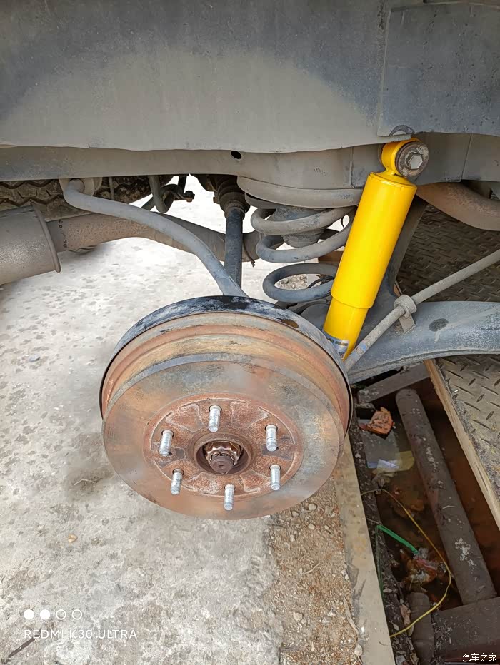

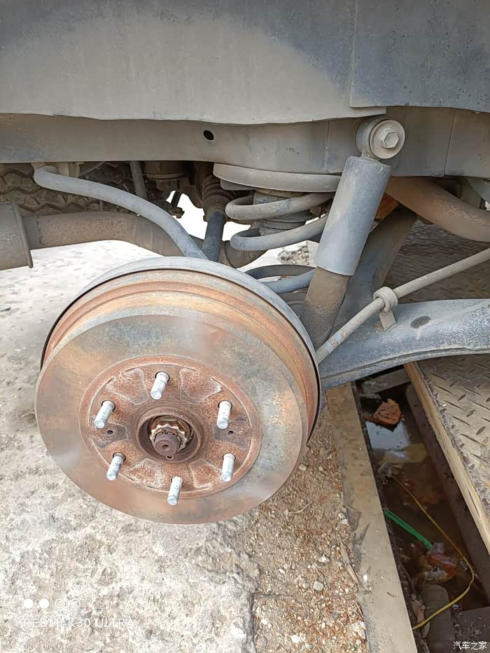

自己用升降平台换的,搞了3个小时,省了200块钱工钱!前轮比后轮好换,拆了轮胎就看到两根螺丝了,很容易!可以自己动手!
原车的减震器最差的那根如图可见,油漏光了,压进去也不会弹出来的,最好状态的一根压进去时候基本上十几分钟才会完全弹出来,换完4根减震后,走了高速,井盖路,水泥板路,整体感觉是减震阻尼够硬,支撑够好。车随着路面起伏时候不会晃三晃了,减震器能拉的住车身!高速路上刹车,并线,比之前要干脆利落很多!过减速带,比较深的井盖,还是要慢点!
