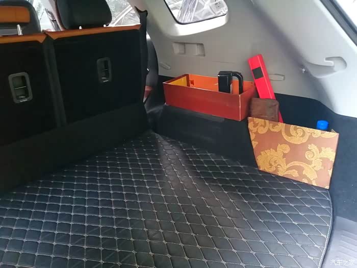

口罩弄得哪里都不敢去,干脆在后备箱做了点小东西,后备箱整齐多了。
一是在轮胎平台上增加两个小盒子,二是在在两个凹陷处做了两个隔板。
用到的材料:
1. 月饼纸盒。厚实、易加工、容易获得。有条件的可以用三层板;
2. 装饰布。厚一点的布头旧衣裤都行;
3. 双面胶、胶水、透明胶带纸;
4. 魔术贴粘扣。某宝有卖。
5. 美工刀、钢锯。切割用。
制作经验:
1. 钢锯切割方便省力,缺点是毛边多。我是用自己做的小电锯轻松又快又省力。我开始用的是美工刀,累的半死,手劲大的木有压力。
2. 长方形盒子尺寸要现场量取,底面和背面粘上魔术贴粘扣(粘扣有公母之分,要注意不要搞错了),粘到轮胎平台上就行了。
3. 凹陷出的隔板尺寸最好拿一张硬纸实地剪个样板。只需要裁剪前面一块硬纸板,然后用厚布料包上缝住,两边留出折边以便粘上魔术贴粘扣。做好后粘上就行了。需要动车底下储物格时,只需扯掉隔板,然后再粘上。

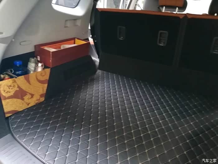

4. 做好的实物见图片。
