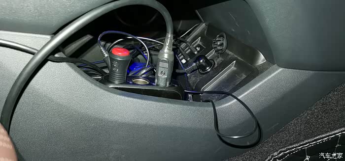

1,买个12V车用一分二,越小巧越好,别整那些狐狸花哨的电压监测USB的啥功能,就一分二。

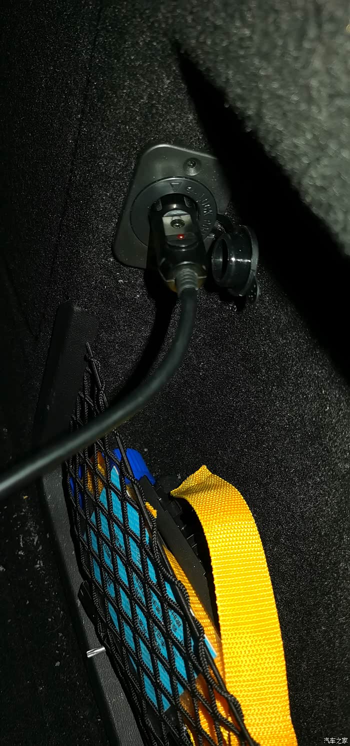

5,VV6后备箱右侧有凹进一块斜面,对,就是有弹簧网兜的那个面,边上有个维修板,可拆卸的,用塑料片一挑就出来,里面有个后ECU。那个东西咱不动.
6,在斜面靠上端打一个孔,28mm~30mm左右, VV6内板是绒面压制板,很容易。插座装入新打孔内,用背板螺帽锁紧。
7,接下来就是穿线。原车12V电源口插一分二,延伸线插头插一分二其中之一。线缆先向后延至副驾座下,再从副驾座下贴车边下沿往后,电缆用塑料卡片顶顶就可塞入侧边防护盖,一路向后座。 嫌麻烦又有脚垫的可以直接压在脚垫下往后。

整个折腾就后备箱绒面打一孔,不拆车,不飞线,后备箱电源与原装电源同步,熄火锁车正常关闭电源,保障安全。最大限度的不破坏原车状况下实现目标。
