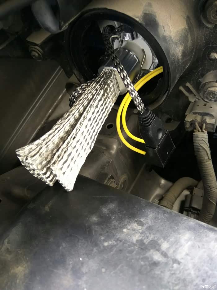

试过后发感受,灯座后面发热吗?
青岛小麦岛 2017/01/06 21:29:32 发表在 4楼
我觉得还行不是烫手那种感觉,但是热…

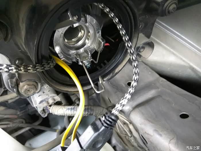

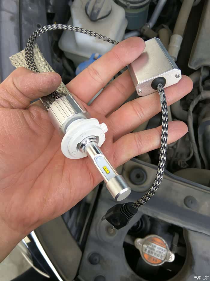

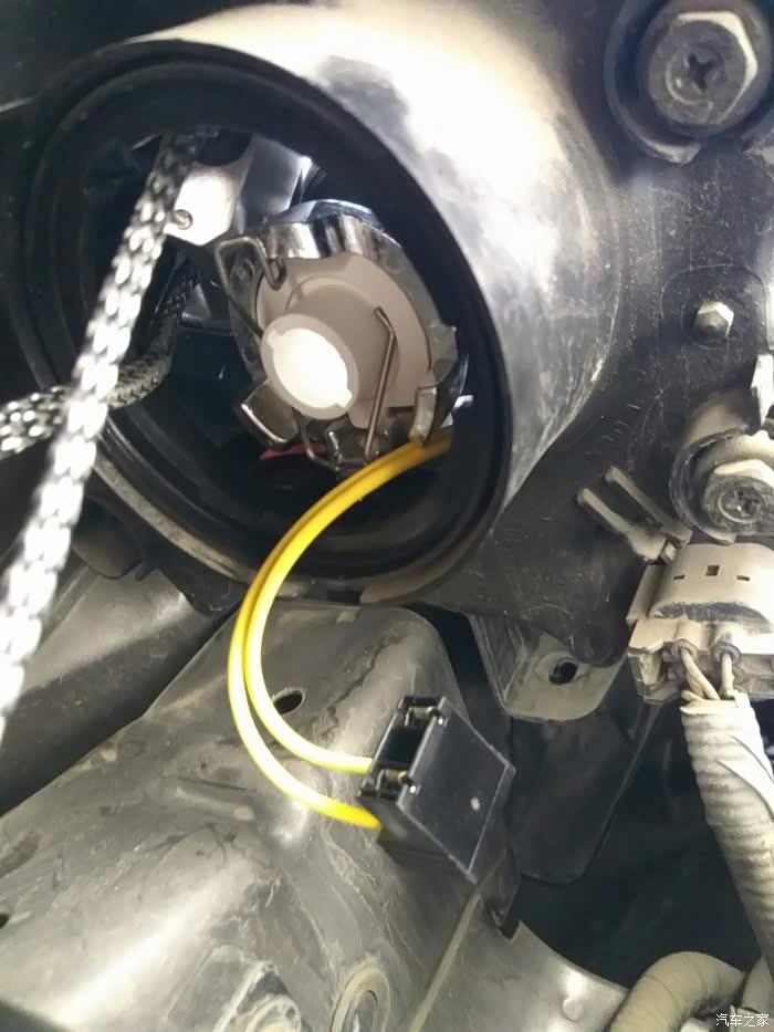

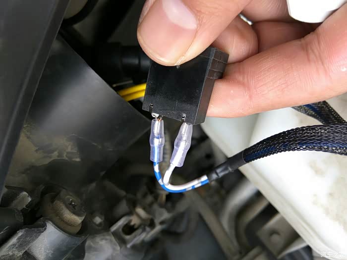

青岛小麦岛 2017/01/06 21:14:15 发表在 主楼
厌倦了35的蜡烛灯,买了led大灯,自己更换。至于什么牌子就不说了,避嫌。打开防尘盖,这个很简单。取下大灯灯泡。备用,万一审车不过好应急。这就是所谓的LED大灯。把LED的白色卡帽塞进灯罩,用钢丝固定好。接上电源试试看看亮不亮,一般没什么问题。把LED的灯放在灯孔旋转固定。把驱动器和电源接口塞进灯罩里面。把LED的灯放在灯孔旋转固定。把驱动器和电源接口塞进灯罩里面。后面的是散热带,把散热带塞进灯罩,卖家说测试了温度控制很高不会烫坏(也不知道真假),风扇的据说不好,声音大。换好了,感觉比卤素灯强多了。个人感觉换了就是比不换强太多太多,很漂亮,温度控制很好。就不知道审车会不会过。留着灯泡吧。
钢柔并进 2017/01/08 09:01:03 发表在 13楼
我已经把led大灯淘汰了,切线很好,远光太散,只能对付远光狗,跑高速自己看路别扭,现在换了色温高点的卤素灯泡,亮度提高不少,关键是聚光好,照射远

青岛小麦岛 2017/01/08 12:18:10 发表在 15楼
你说的是换灯泡?啥牌子的?
