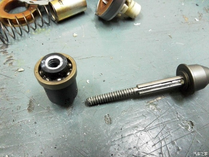

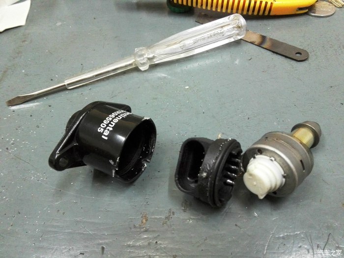

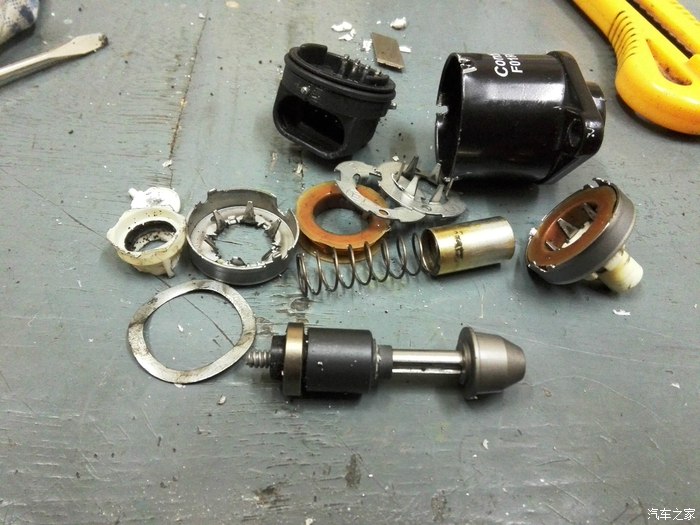

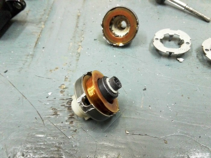

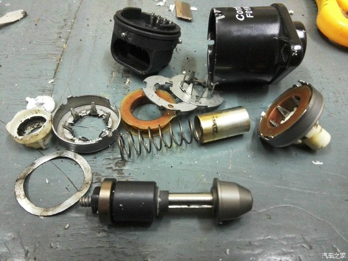

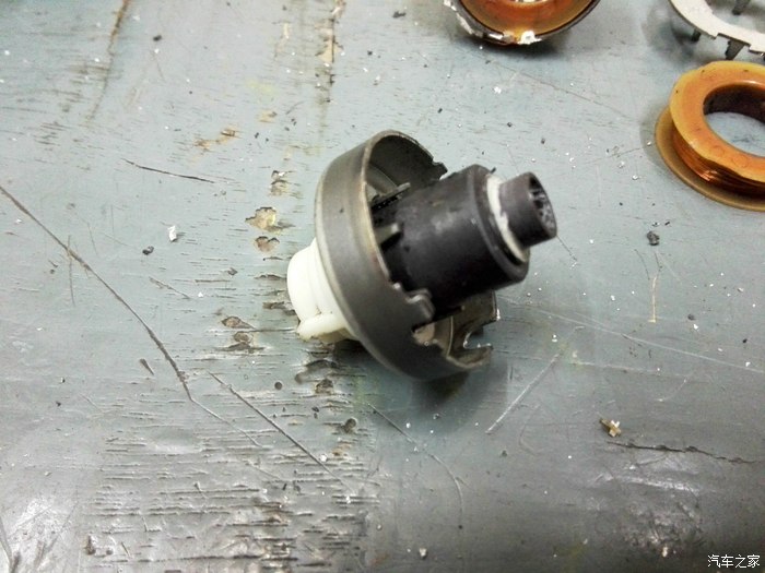

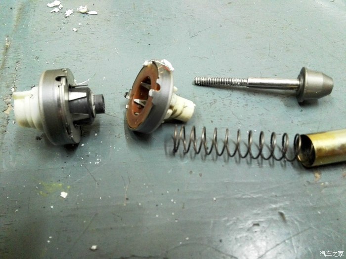

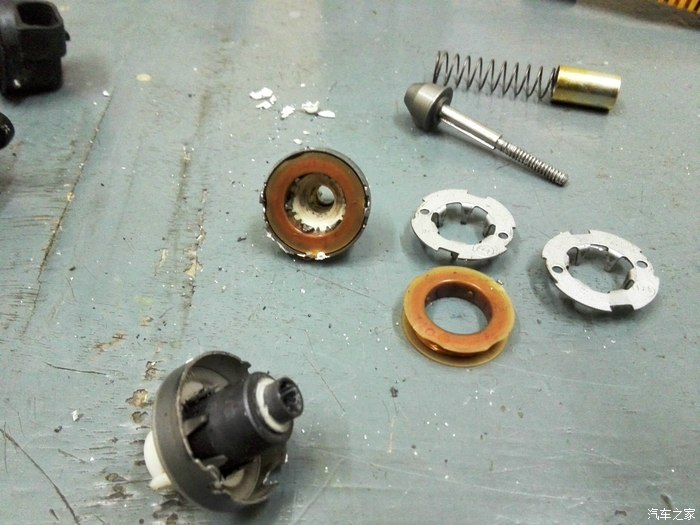

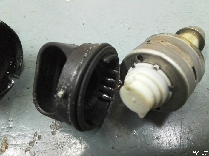

怠速马达是精密部件,由上图,带滑道的圆头螺杆和磁铁涡轮转子间以及轴承都涂有润滑脂,清洗时如果将清洗剂喷入马达内部会分解油脂使润滑失效,从而使马达涡轮蜗杆转动不灵活发卡,清洗剂渗透力强会渗入马达线圈内降低马达寿命。因此清洗时应将马达圆锥头朝下再用清洗剂喷射圆锥头及套管部分积碳然后擦净,避免清洗剂流入马达内部造成损坏。以上是个人观点希望对广大车友有所帮助。

那个带螺纹的马达头是拧上去的还是按进去的谢谢

压着往里面拧,坏的我试过
圆锥下面弹簧朝下压上点油脂,一般都卡住的,上完就能用

买个芯子是反牙的吗?我上润滑脂的时候拆不出来,没敢硬来。只是在凹槽的位置上了点。之前就好好的,也不知道有没有用。
中北数码 2016/02/28 04:47:16 发表在 14楼
你还是买个新的吧,原厂的90元 不要买50-60的VOD的,不好用。怠速马达修的敢用吗 研究下可以 别把人和车扔路上了

不用拆卸开,能直接拧下来带螺纹的杆头吗?就是伸缩的那个头。
Xiaogang6542 2016/10/15 12:48:52 发表在 18楼
我的已经自己掉了,然后顺手按上去装上了…本来以为坏了,可是几天过去了怠速还是好好的
