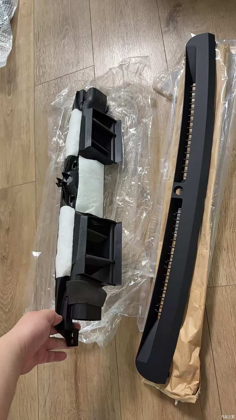

首先先找配件
跟一些配件商询问后,发现,不少配件已经停产,拆车件基本上已经被几个改装商全部垄断扫光光。 不管是广州还是美国的拆车件,基本都没了。

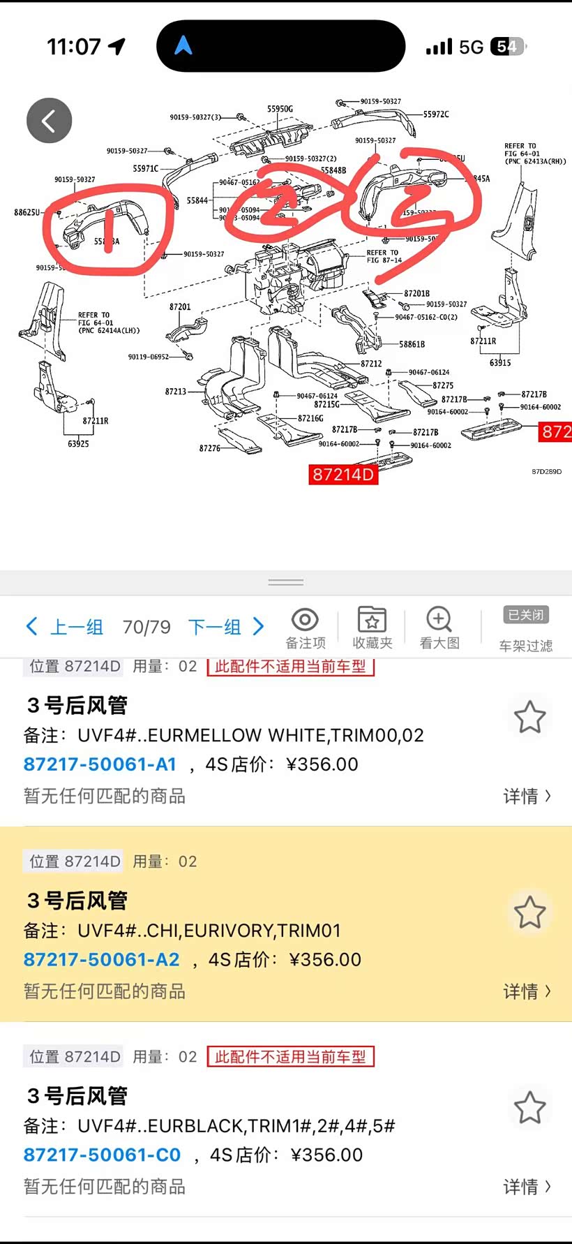

涉及到的配件主要有,仪表台,骨架,风管,中控台,出风口
查找零件手册
侧面装饰板
除霜出风口

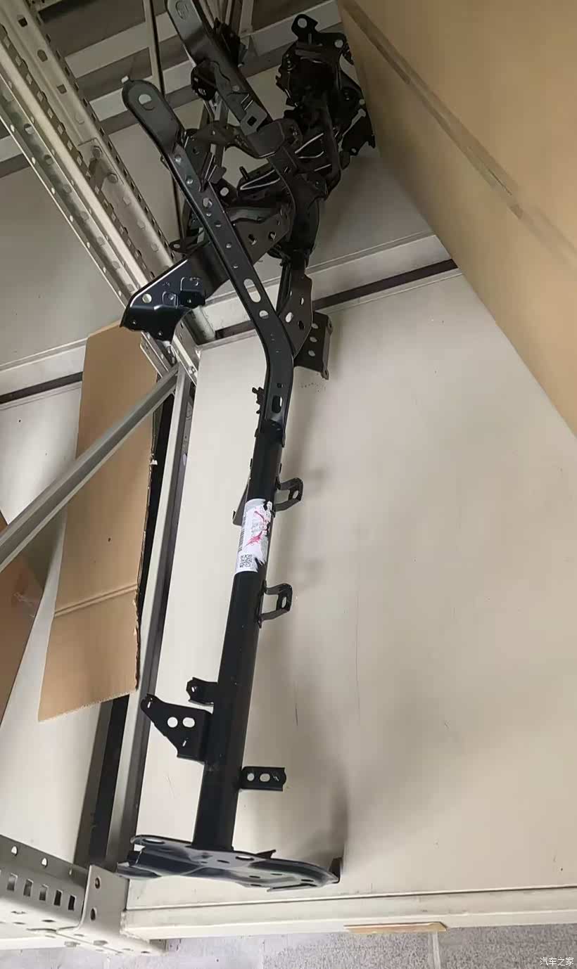

骨架
中控台

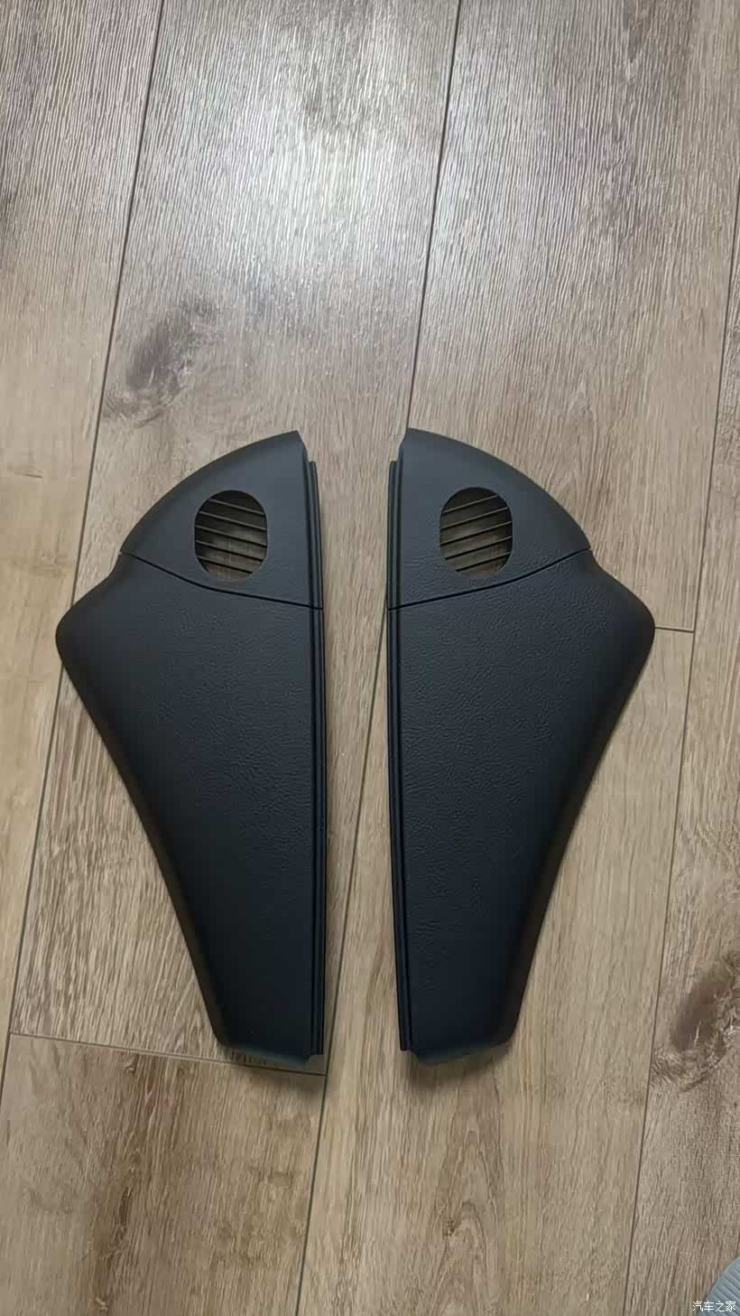

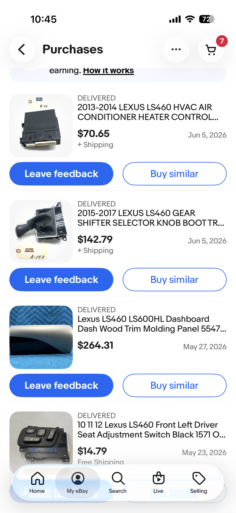

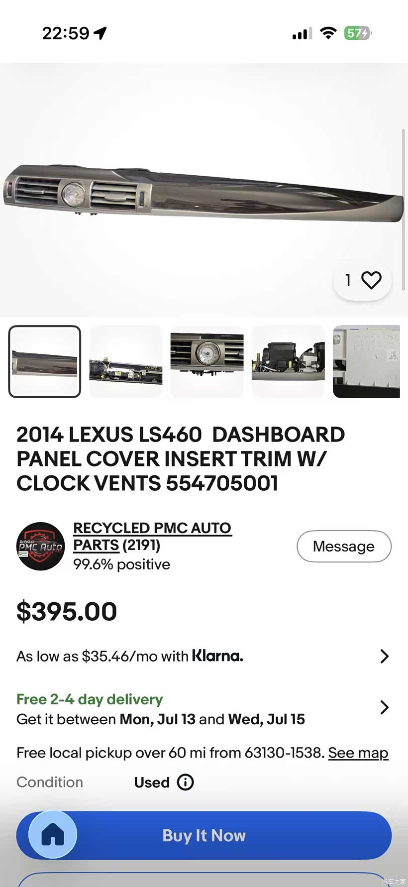

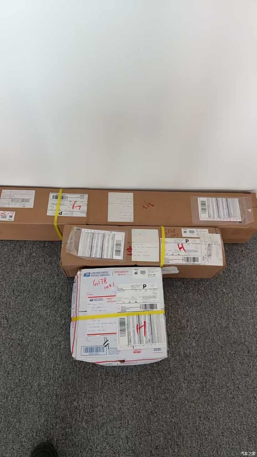

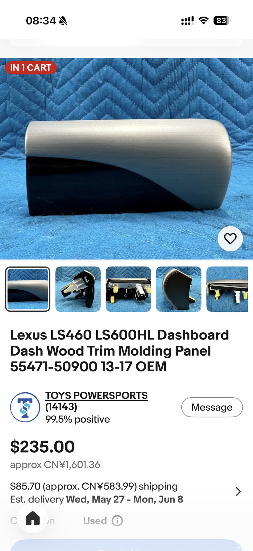

以前这些可以定到全新件,但周期差不多1至2个月,其它的就不好处理了,只能拆车。利用订货等待时间,通过不断的在美国持续刷新,和联系美国的4S店,终于备齐了,出风口,喇叭罩。所有的都得买,和10款都不通用。
现在ebay上面寄到中国合作的是顺丰,全部退运。有些还不卖到中国,只能通过美国家人朋友,香港朋友帮忙,将配件寄至他们家里再发货过来。
美国找配件
各种配件
寄到香港

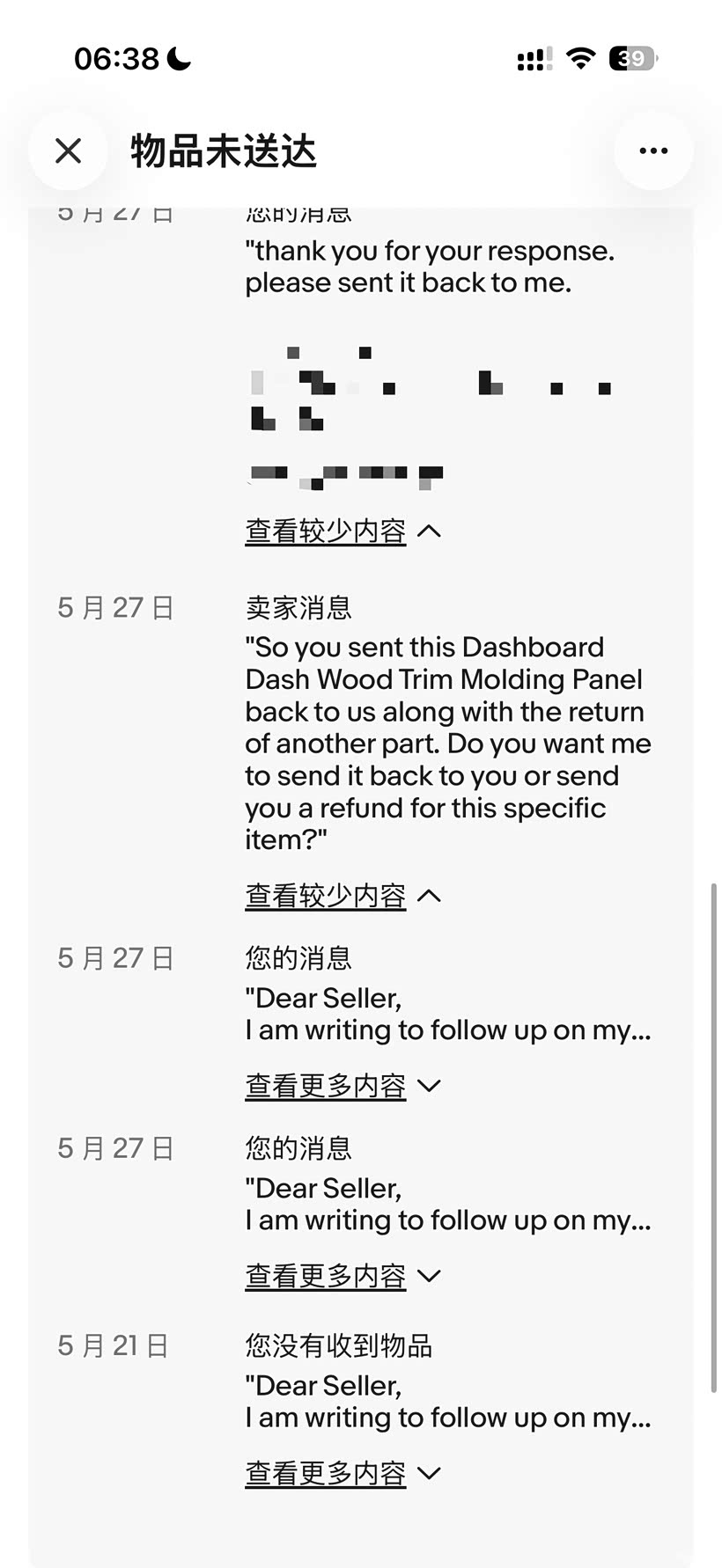

另外,老外有些也是很不靠谱,买了配件,故意少发几件贵的,清点时少了,联系卖家,一直不回复,甚至重新上架,
重新上架
最后是通过给卖家差评,卖家才说不小心搞错了,要求删除差评,才重新寄过来。
总之,比国内糟心多了,这中途多次往返香港,背了好几次才全部搞回来。

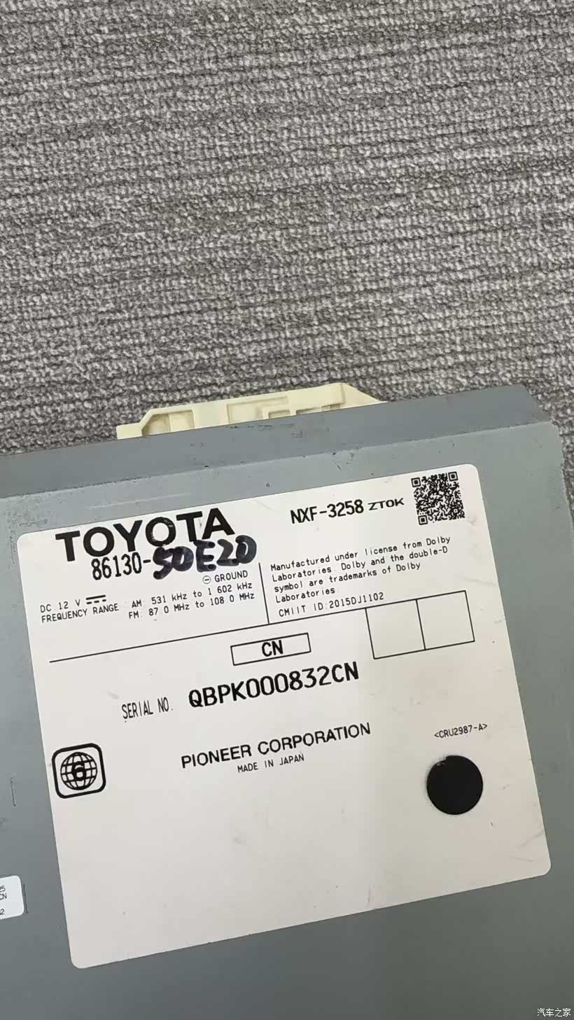

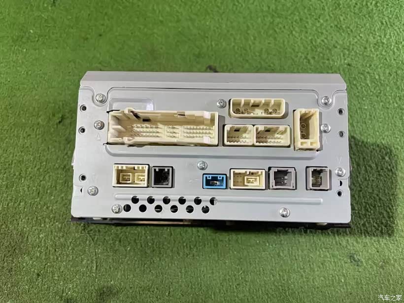

然后重点说下13款车型的中控主机,它分为13-14,14-16 2款,要注意判断。
13款
16款
主要差别是后排电视的信号传输方式不同和液晶屏接口不同,功能上体现在分屏和全面屏。 最好直接上16款。

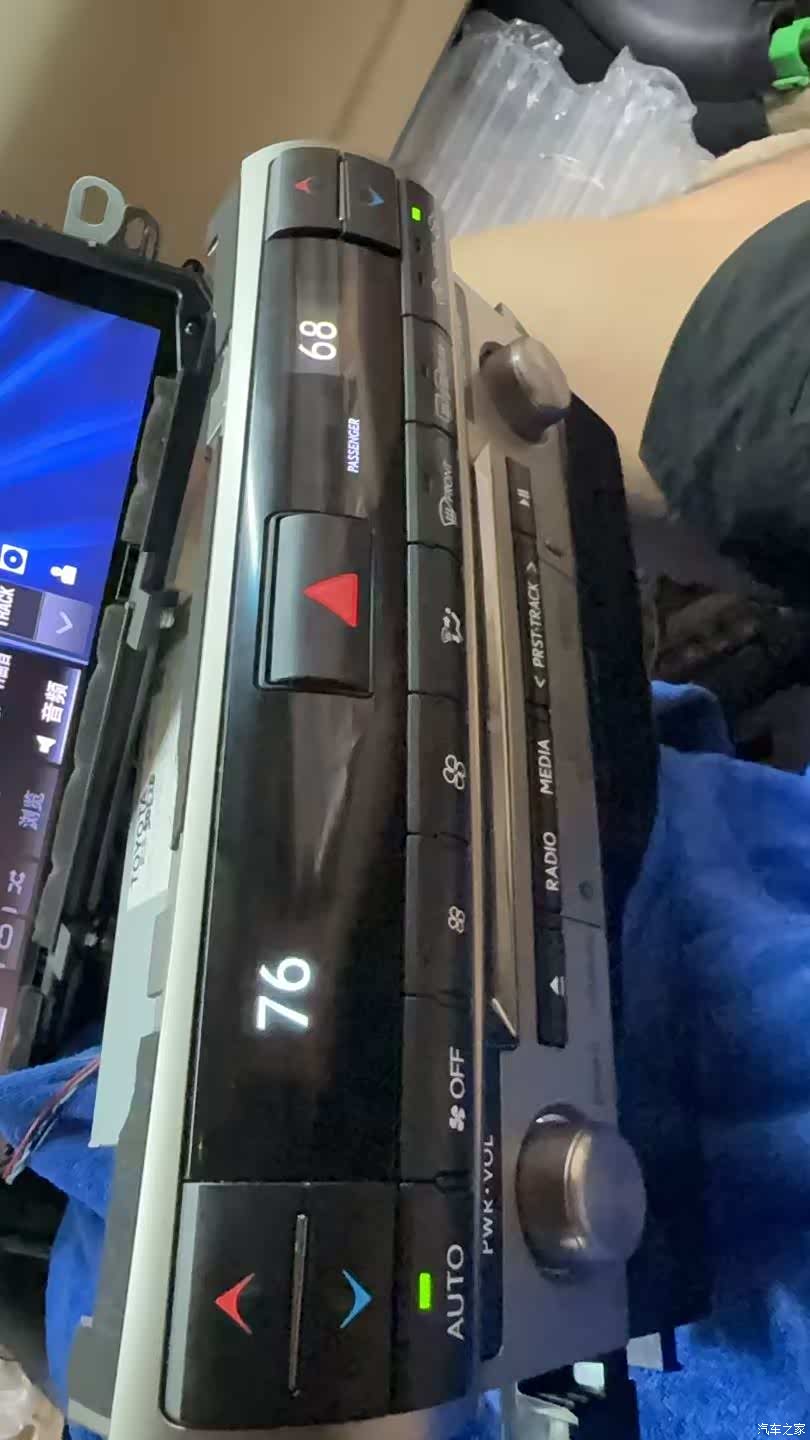

另外,我上了个大当,花了一万块,买咸鱼上一个梅州专做导航机器,号称卖16款中规主机,实际上是拿美规欧规机汉化的,请相信,这款车基本不可能有中规拆车件,请大家务必注意避雷。
而且咸鱼商家还故意引导说手续费太贵,只支持微信交易,提前付了款,导致后续问题,都不积极,真的是先给钱了,就是孙子。
温度是华氏度
在之前卖家口口声场宣称是中国主机,但是零件号最开始拍照给我是美规,我质疑后,收到货卖家干脆给我手写了个中规主机的零件号
由于卖家若干年前有交易过,所以轻信了,上了当,也没办法,钱已经给了,就当买个教训。

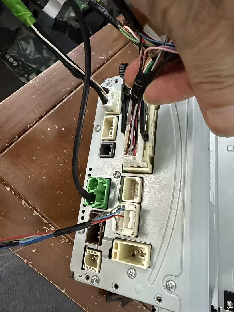

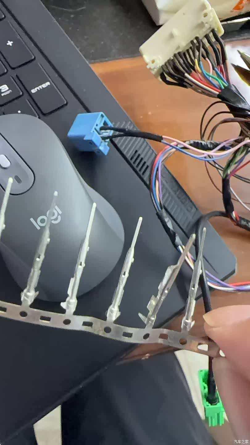

然后额外给了钱让卖家帮忙做下转接线束,结果做的线束,真的是有点难受,有些对接头是用那种焊在主机上抠下来的
右上角那个插头,真是惨

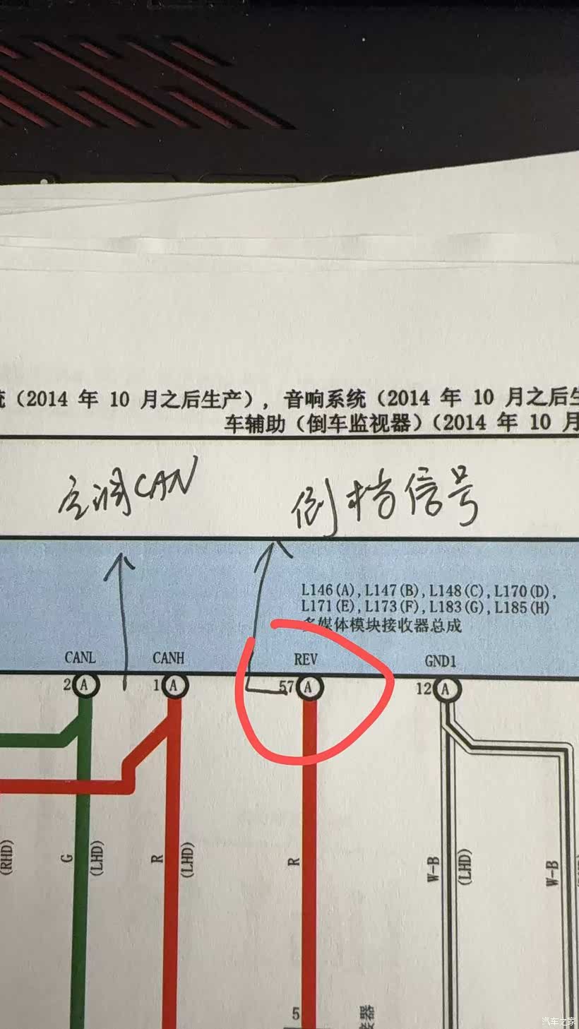

线束经过仔细核对,少了十多针,由于是从主机上拆下的焊接针,也很难补,找卖家要,求了几次也不给,最后只能自己拆个电脑板拔针来补,
像这个倒车线少了
这这少了8针

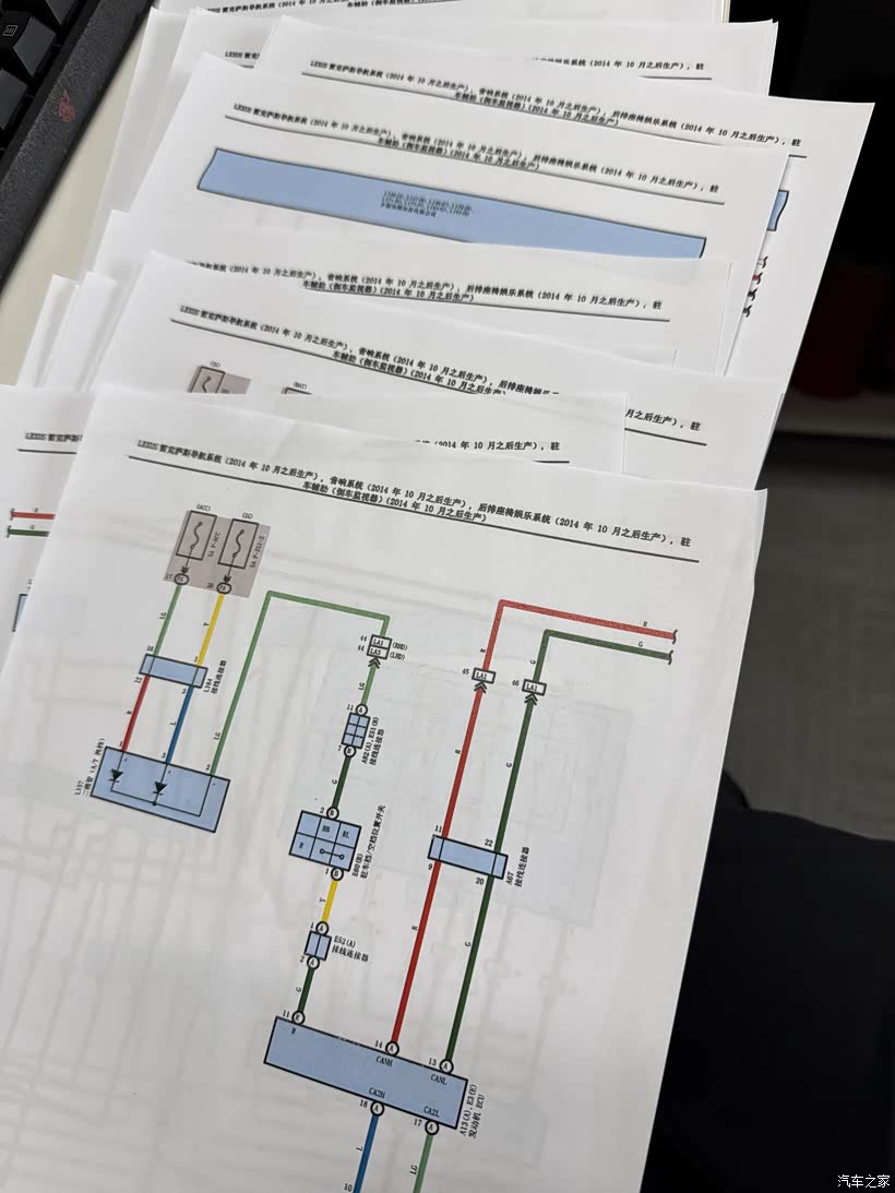

打印好电路图
由于14款的导航电路图太大,用电脑看经常出错,只能打印出来慢慢研究。

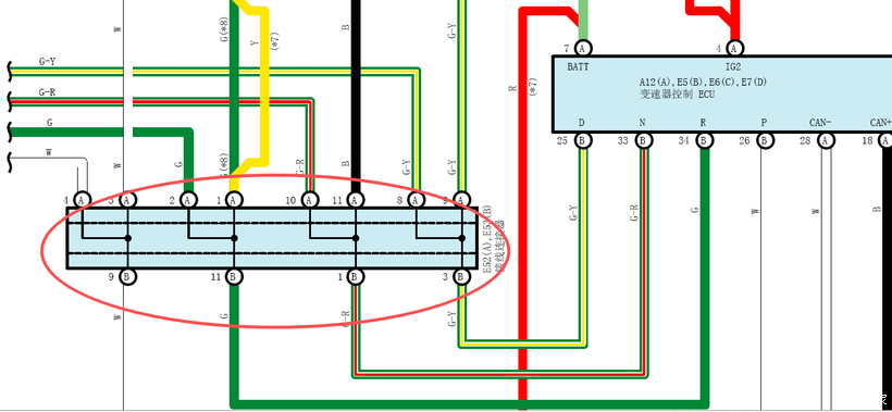

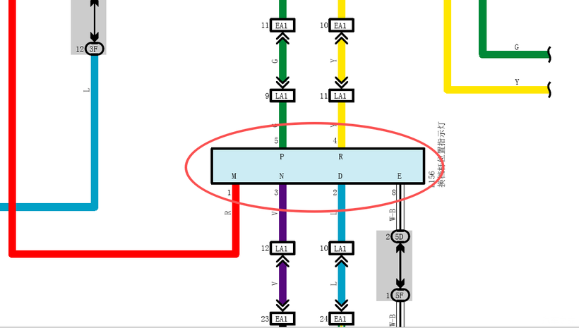

1个是换档灯
13款挂档是会在档位上显示点亮的,这个要从发动机仓取
10款的档位信号,厂家🈶预留针孔

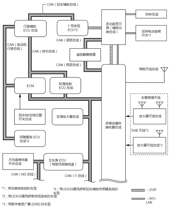

最后1个是13款的usb音频它支持双个usb插座,最好也改装一下

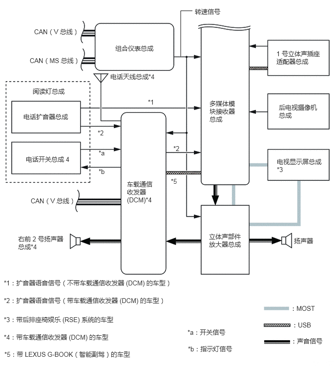

总体系统如下
只要认真核对正常问题不大

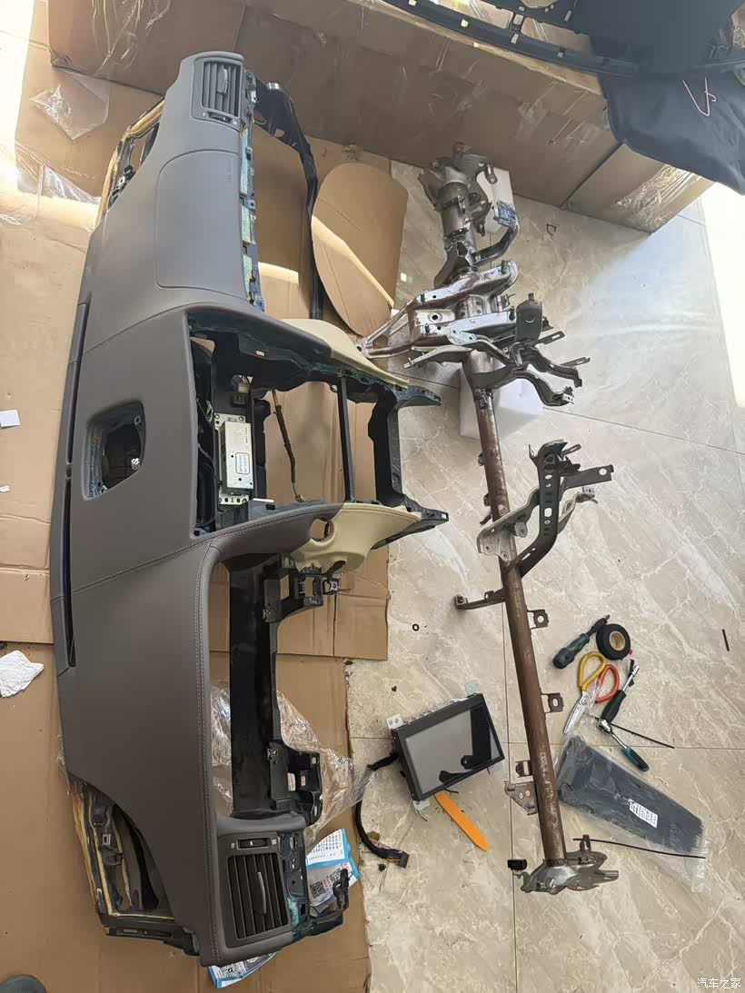

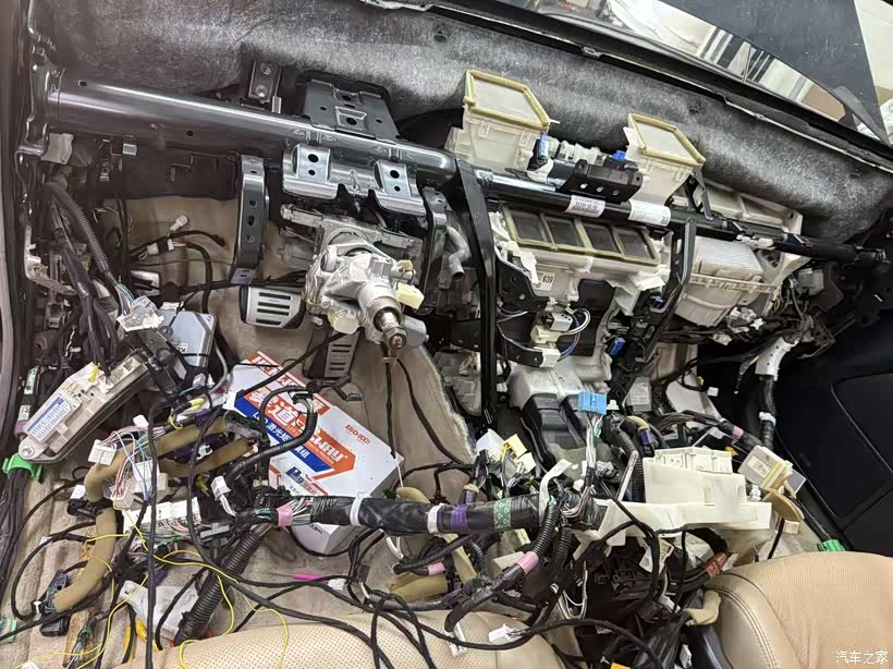

接下来就是交给师傅拆装了
花了一万多改造的全牛皮中控台,可惜了
花了一万多重新包装的中控台,成色还非常好,好可惜

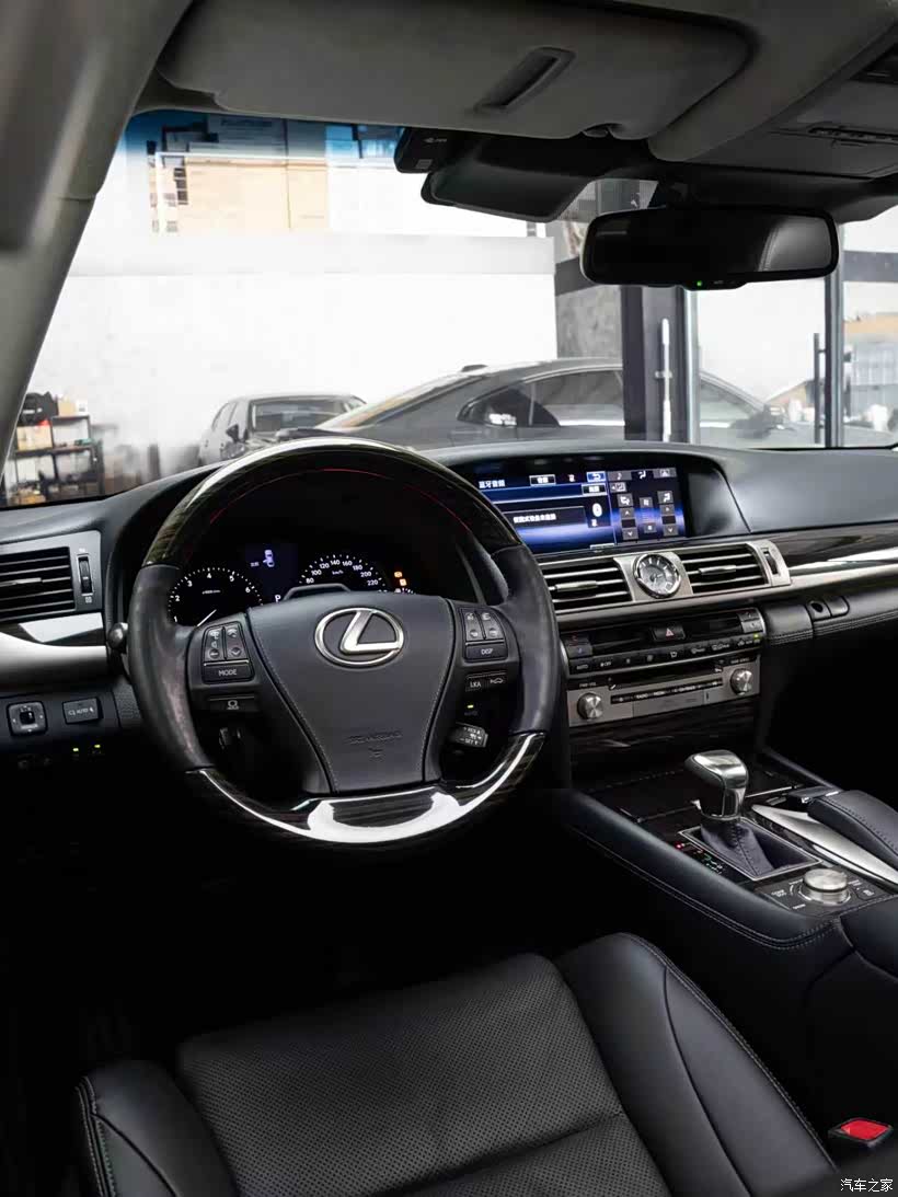

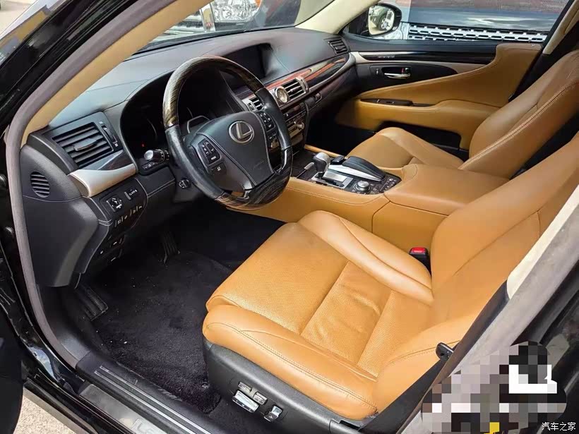

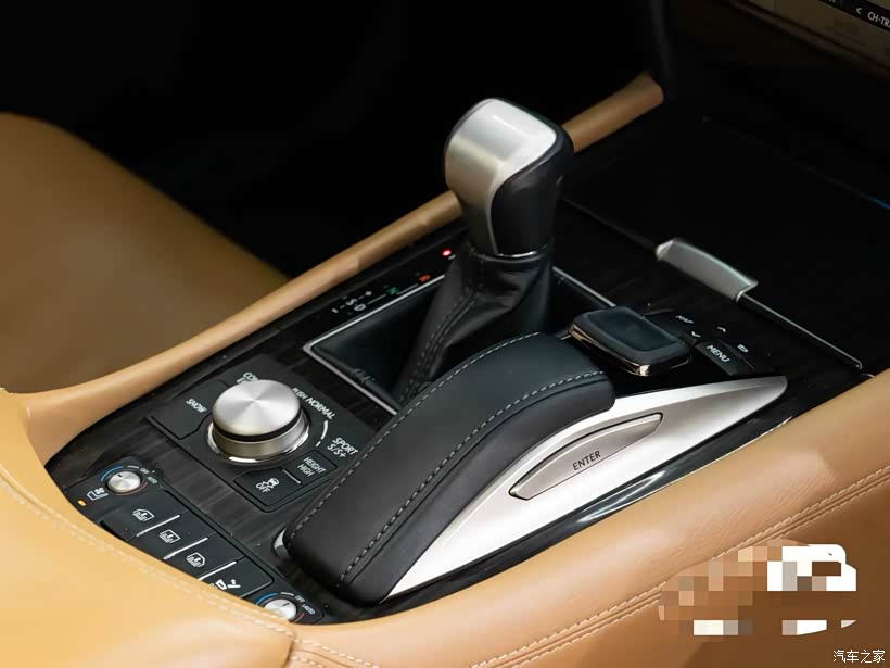

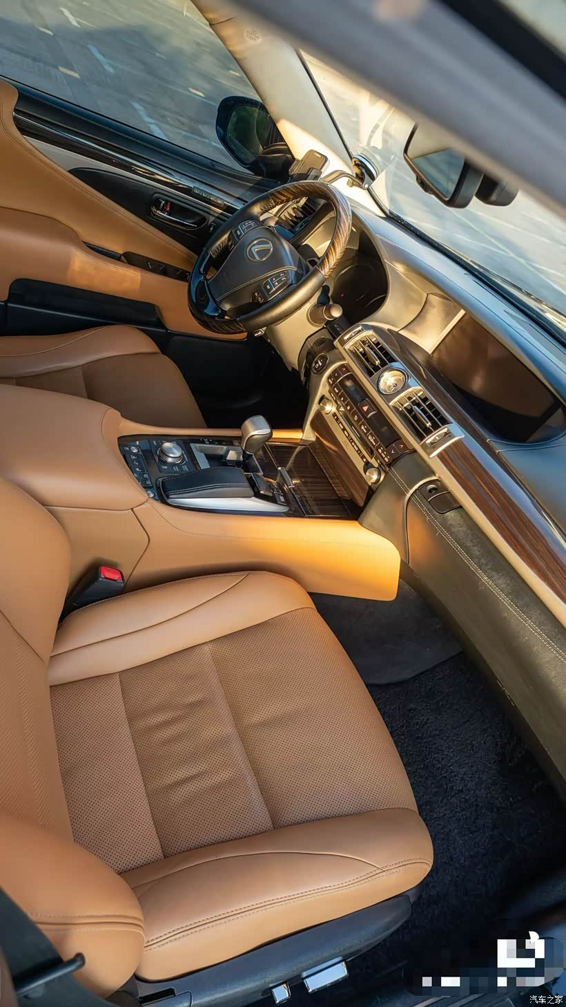

最终希望效果如下
