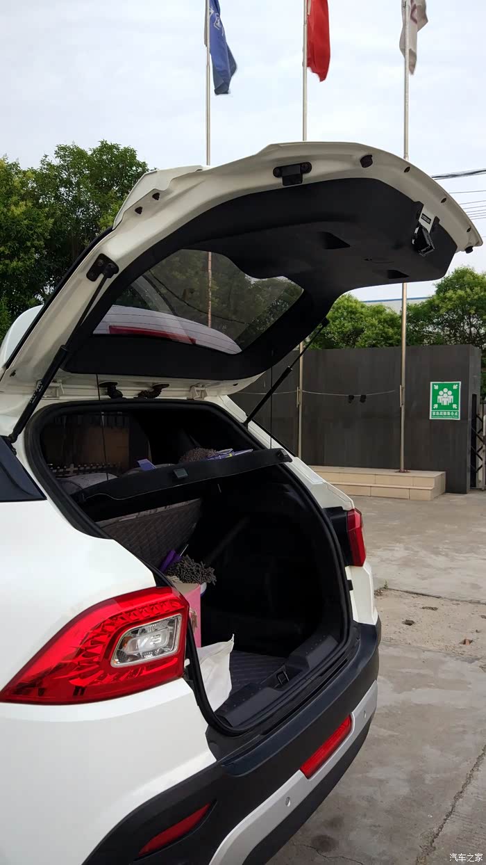

因为30号是端午节假期的最后一天,但是我要值30号的夜班。上午还是晴天,中午就起风转阴天了,三点半出门前透过窗外闻到了雨的气息,目测地上无水印,空中无雨痕,结果下楼后就被雨点砸中了,不过不用担心,有“大白仨”呢。
去值班的路上,约17公里,一段有雨一段停的,最后发现,公司附近就没下过雨,也没有强光直接照射,正好按计划给“大白仨”清洗一下、更换空调滤芯和空气滤芯、打打蜡、检查一下车况。

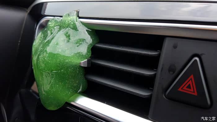

(3)魔力清洁胶:清洁出风口,缝隙中的灰尘。(不必备)

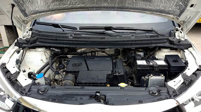

未擦灰的发动机仓

(4)缝隙里的灰尘使用魔力胶粘走,这个比不怎么常用还不怎么常用,边角处细心点使用湿布擦擦也行,这个不是我必备的。有就用,没有就算。这个粘键盘还是很不错的,使用时要注意,把握不好会有部分残留在边角内就不好弄出来了。

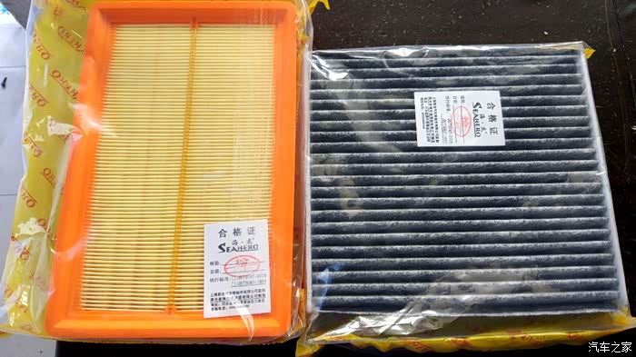

网购,五十来块。据了解和SSSS店换价格差不多。
左:发动机空气滤芯
右:空调滤芯

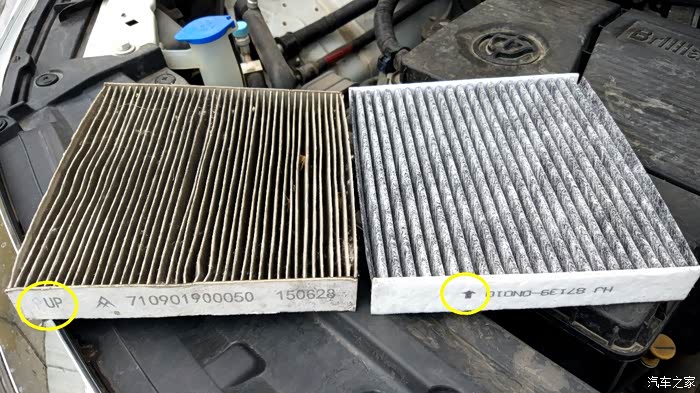

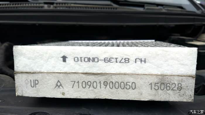

1、空调滤芯原车和网购对比:
(1)大小尺寸相同
(2)叶片厚度原车的较薄
(3)重量原车的较轻
上:网购
下:原车
左:原车
右:网购

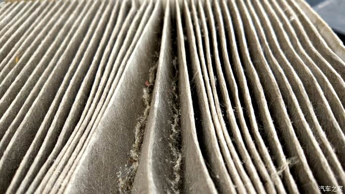

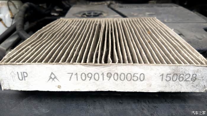

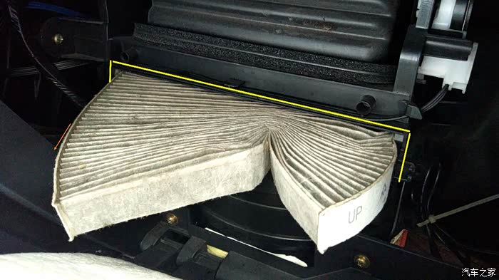

原车取出来的,本来想在网上找相同的型号买的,结果没找到。

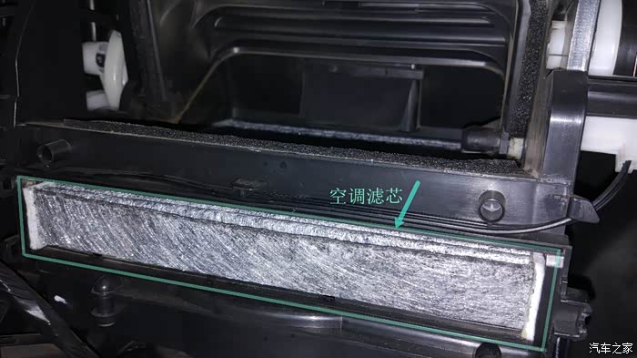

才清理半个月,又成这样了。
平时常开外循环,所以脏的快,特别是近期杨柳絮盛行的时候,需要经常清理。

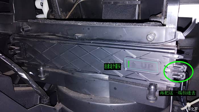

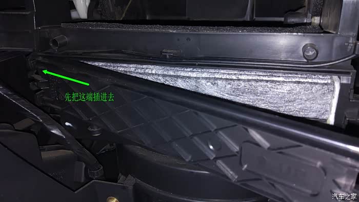

2、更换空调滤芯步骤:

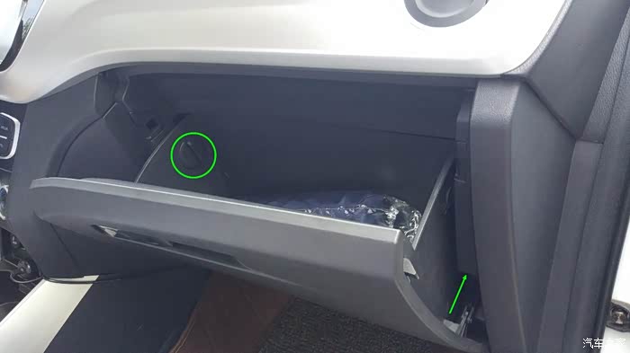

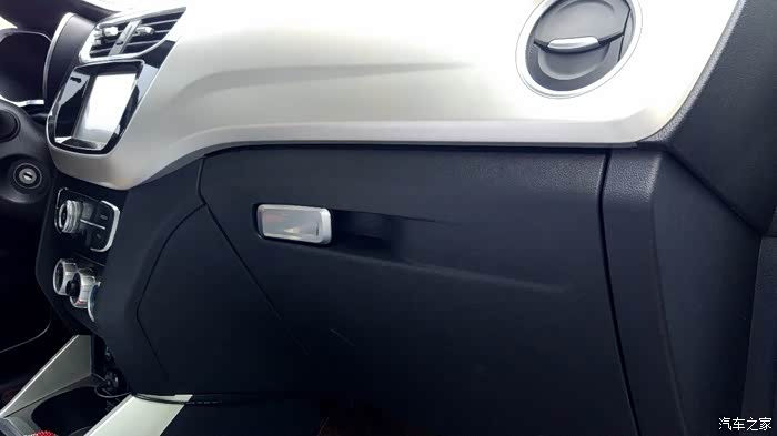

(1)一般空调滤芯都在副驾的手套箱内,这里仅以华晨中华V3为例。

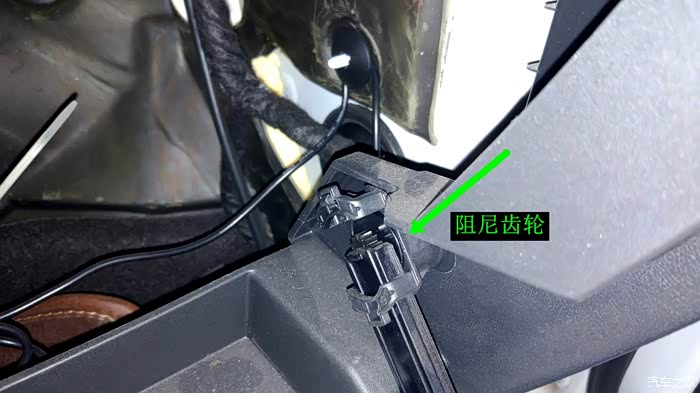

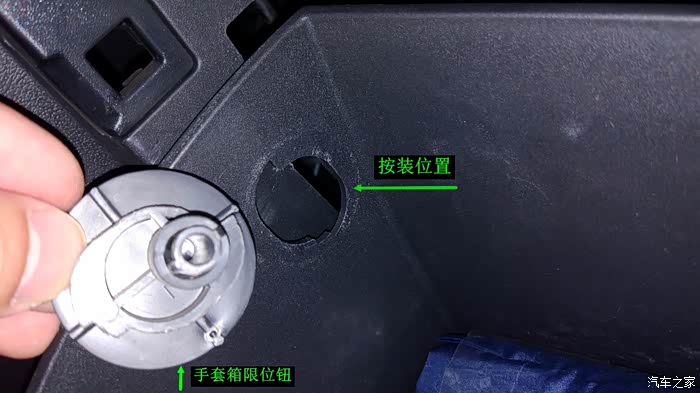

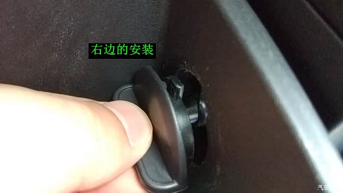

(2)打开手套箱,拧掉箱内两个限位钮,手套箱就可以完全打开了,注意阻尼齿轮容易掉出来。

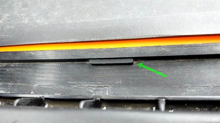

(3)中间有个滤芯档板,右端往中间捏住同时往外扣出来,然后就可以抽出滤芯了,左端是插进去的。
(4)抽出滤芯,注意,左端会被挡住,把滤芯折一下就可以取出来了。
(5)换上新的滤芯,注意方向向上,同样中间需要折一下才可以放进去。
(6)按原步骤安装回去。
副驾的手套箱
限位钮
这个拧下来简单,拧上去要比简单不简单一点。
手套箱完全打开时,这个齿轮插条会完全抽出来。
注意阻尼齿轮容易掉出来。
安装不可强行插入,对准位置,缓慢插进去就会有阻尼感了。

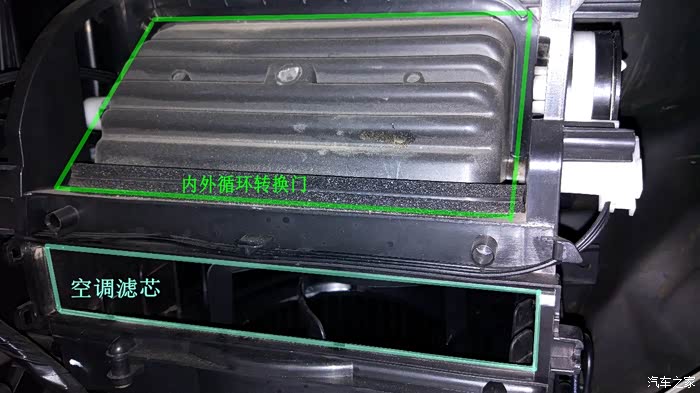

滤芯档板
完全拿掉才能抽出滤芯
滤芯露面了
取出时需折滤芯

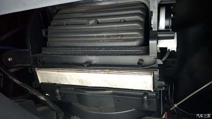

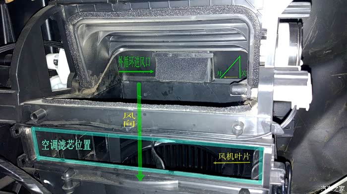

内循环模式:大闸门打开,风从车内吸入,经过滤芯后再吹入车内。
里面的小窗户有个门帘,是外循环进风口。
外循环模式:大闸门关闭,经过风机的作用,内部形成负压,小窗户的窗帘被吸开,车外的空气就被吸入车内。
放入新的滤芯,大小合适。
原路安装回去就完成了。

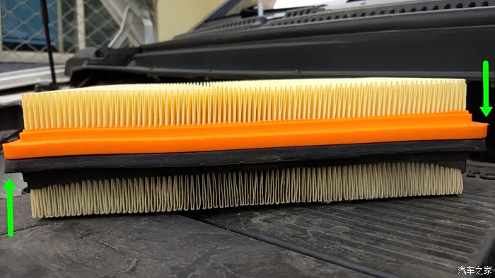

第三部分  更换空气滤芯

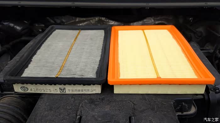

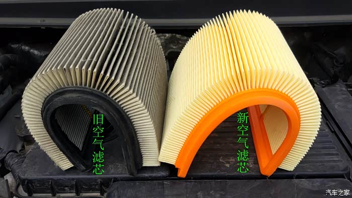

1、空气滤芯原车和网购对比:
(1)大小尺寸相同
(2)重量相同
左:原车
右:网购
上:网购
下:原车

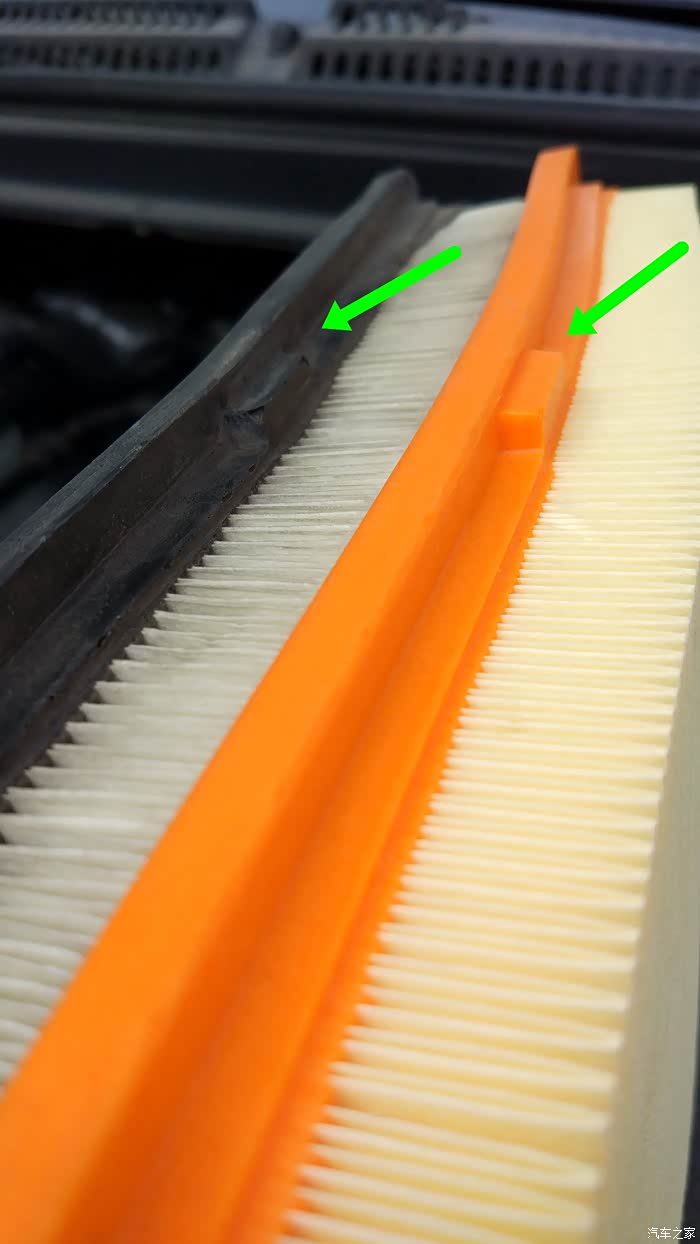

这里都带凸起

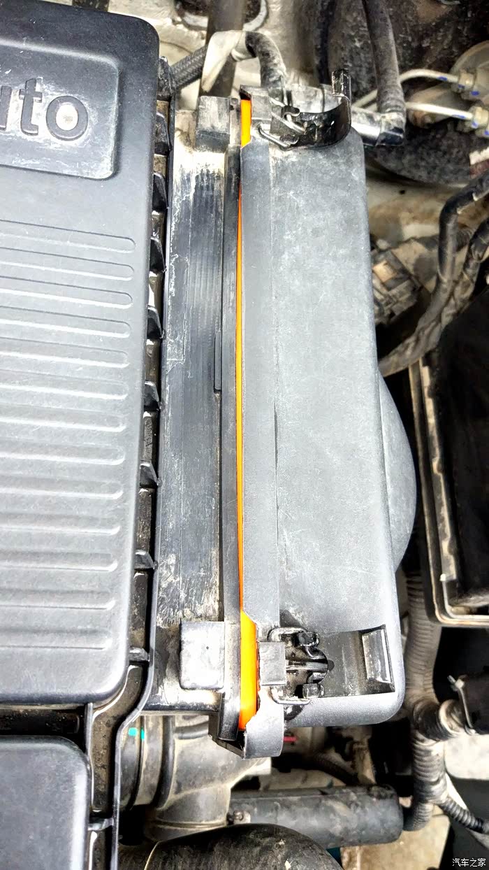

2、更换步骤

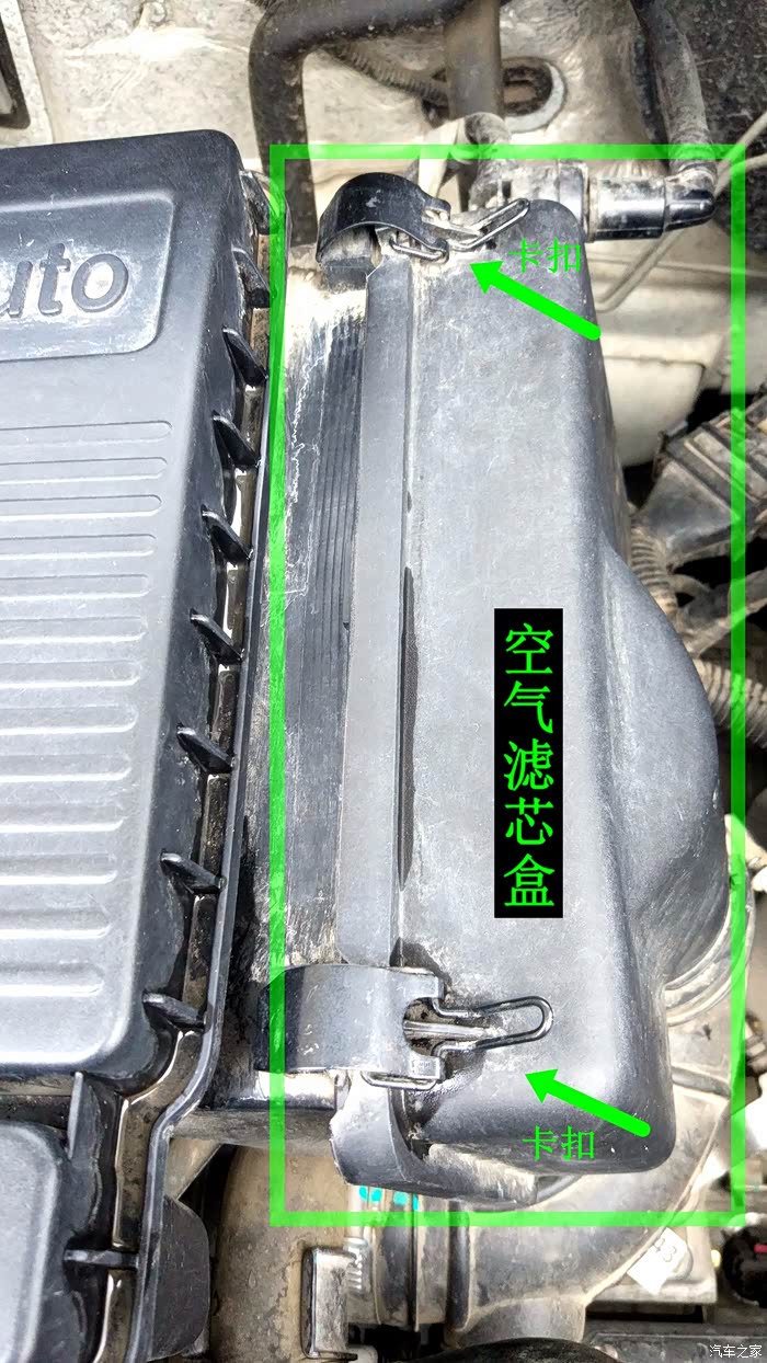

(1)位置:发动机盖右侧。
(2)打开两个卡扣,稍用力扒开一条可以取出滤芯的空隙。
(3)取出滤芯,装入新的滤芯,注意凸起的地方对应空气盒的凹陷位置。
(4)卡好卡扣完成。

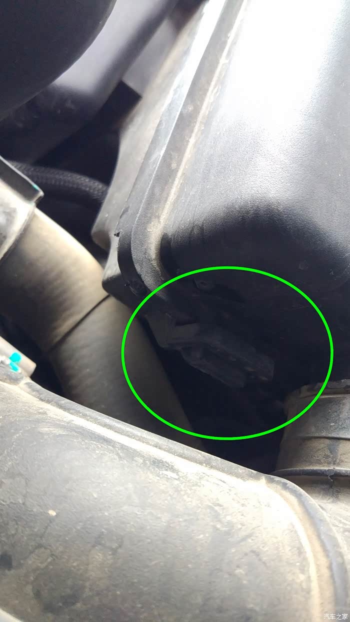

注意:扒开盒子不可过度用力,以免折断下面的卡勾。也可以打开卡扣的时候,往上提拿掉右侧的盒子来更换滤芯,不过这个方法我试过不好安装。
新的滤芯已装入
这就是空气盒的凹陷位置,和空气芯的凸起对应,说明安装的方向就是正确的。
下面的卡勾

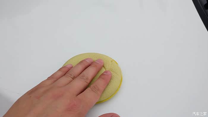

(1)使用蜡中的海绵,粘上少许蜡,在漆面上以画圆圈的方式地毯式擦遍漆面。
(2)分区打蜡,先打车顶,然后再打车头,打完车头后,使用干净柔软的毛巾擦试车顶已经晾干的蜡痕。以此循环打遍全车身。打的熟练了,打完全车再擦掉蜡也可以。
注意:打蜡时车身不可以有水。

一开始不会打,找别人打,看一遍就会了,不是什么多大的事,洗车的大妈都会打的。
自己第一次打,小心又谨慎的。第二次打就轻松多了。
我得承认,这是个体力活。看别人打的轻松,可能是熟练了,也可能是不是自己的车,敷衍快点打完算了。
车友们,有些事还是自己用手打打吧!家家商城里有一款打蜡机有点贵,我的积分不够换的,努力吧!
因为阴天,打完蜡,漆面上的圈圈痕迹拍不出来。
就打完拍一下吧!

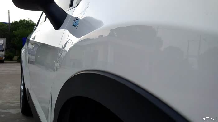

干净、光滑、还有香味

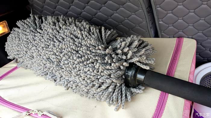

中国的大部分地区灰尘还是不小的,车子放了一晚上,早上就一层尘土,每天早上都用尘毯擦一遍,可以保持一至两周洗一次车。不下雨的情况可以一个月洗两次,一次免费的,一次自己洗,这可不可以算是节约成本和节省体力的平衡呢

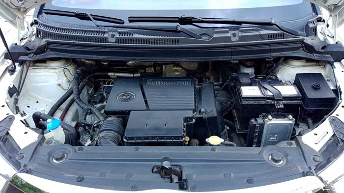

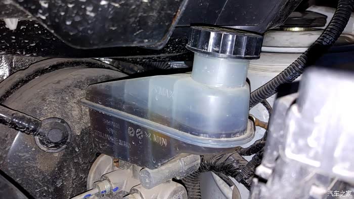

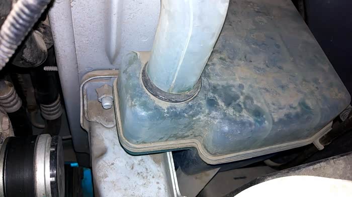

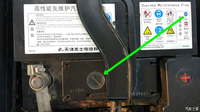

我一般检查电气四液:电瓶、轮胎气压、制动液、机油量、玻璃水、变速箱油。
发动机仓简单擦擦灰尘
电池正常
制动液量正常

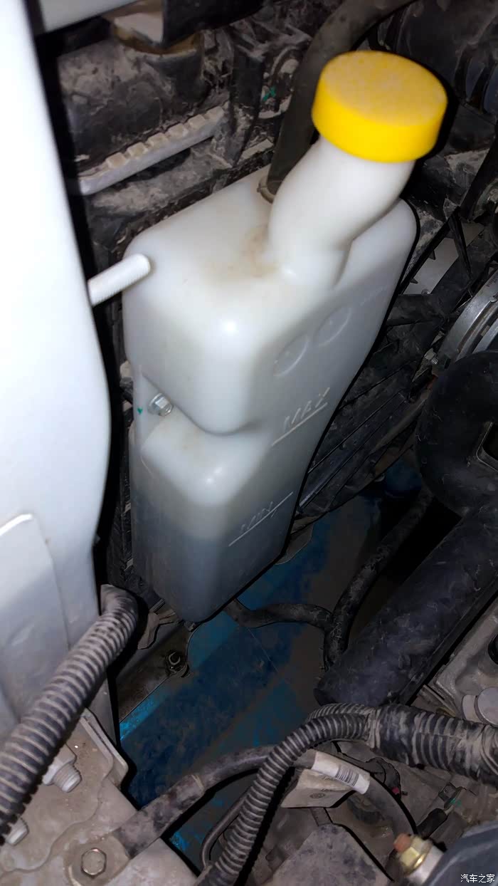

玻璃水还有

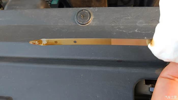

机油量正常
机油情况不怎么样,据说正常的换机油更换是不彻底的。
离下次保养还有两三千公里呢!我按说明书间隔7500保一次。

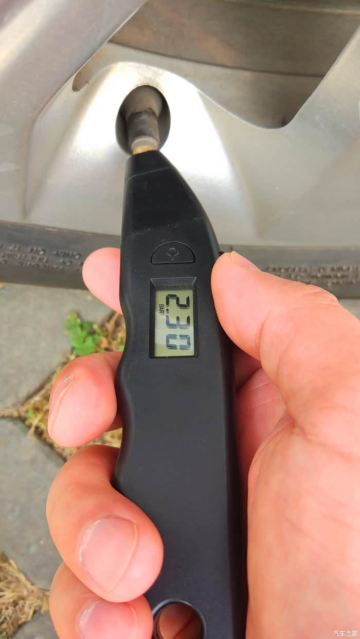

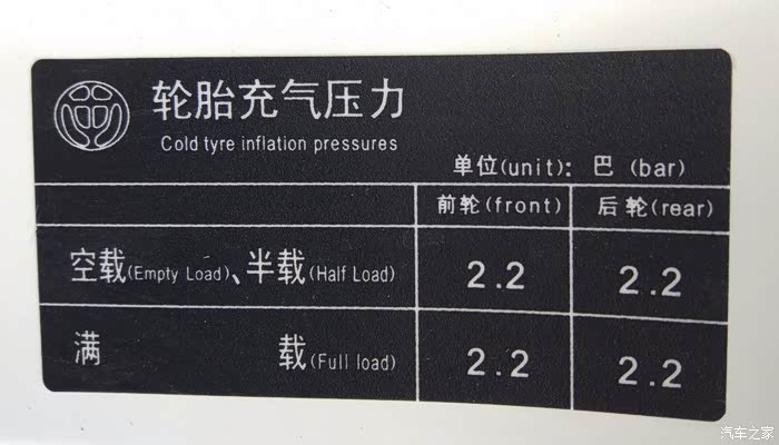

胎压数值  驾驶室门框处贴的有
车子在阳光下晒了一天了  温度有点高   四个轮都 2.3
胎压计是用在汽车之家获奖的卡网购的。

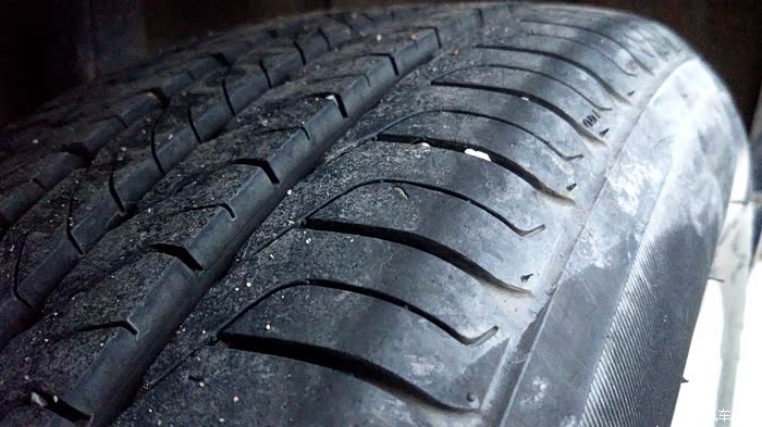

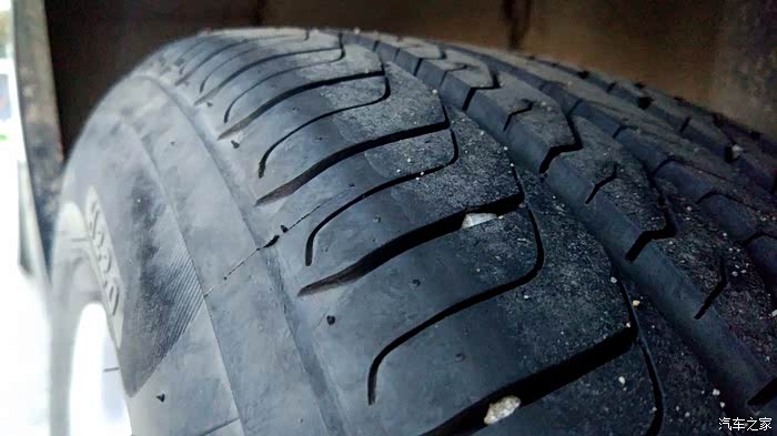

右前轮稍有磨损
右后轮挺新
这个貌似比左后轮磨损稍多点,在2016.10.1开1300公里去内蒙前检查的时候发现缺气,补过一次胎并做了动平衡。
还有一个原因,我们都是右侧通行,路面是弓字型的,所以右边相比左边要磨损多一点。
左后轮挺新
左前轮稍有磨损
从轮胎的磨损情况看,明显两个前轮比后轮严重,理论上也是这样。
21219公里,是该轮胎调换了。常理上都是跑一段轮胎换一换,这样可以均衡各个轮胎的寿命。后来在网上看到一家大型和汽车有关的企业发表***说,调换轮胎是不对的,把磨损了的轮胎换到后面,在雨天行驶会因排水量变差容易在转弯时出现甩尾诱发不安全行车。各有各的道理,我个人认为前胎抓地力减小刹车都刹不住也会不安全啊!
等有空了我就去调换。
