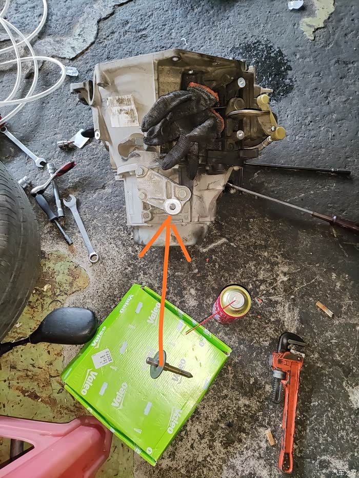

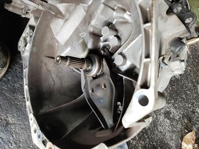

更换了法雷奥的离合三件套1000+中间的机脚胶260+汽油滤芯90+半轴的油封2x80=160,凑整收了1500.

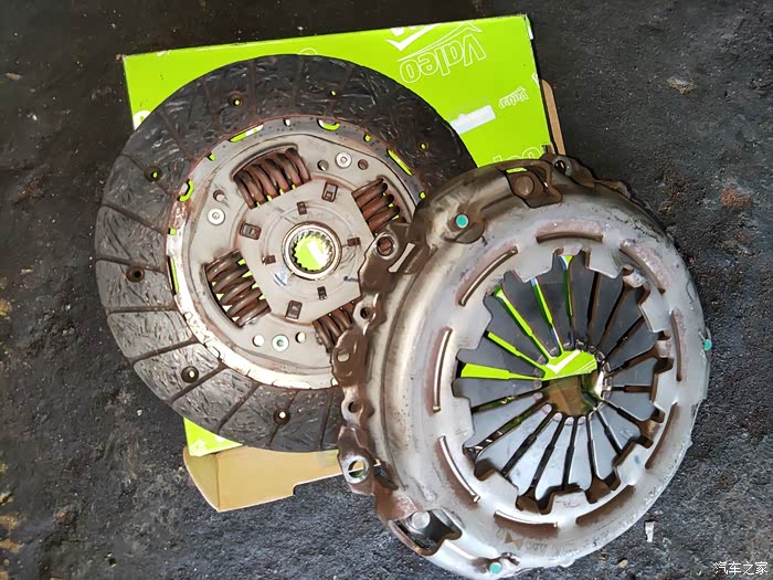

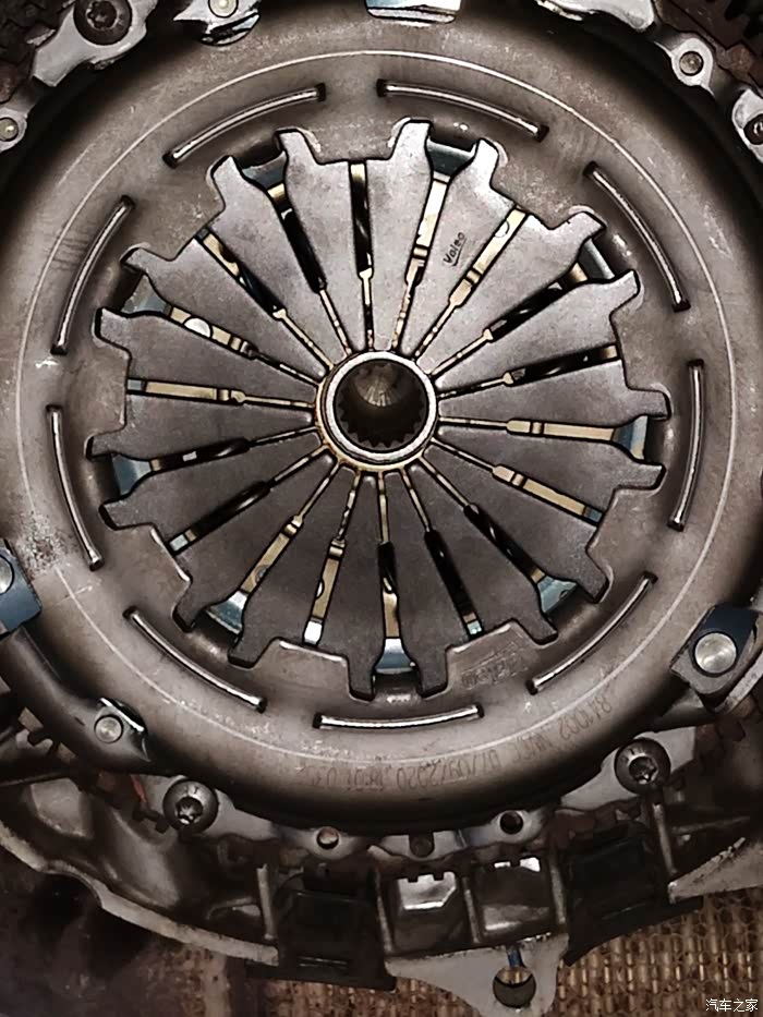

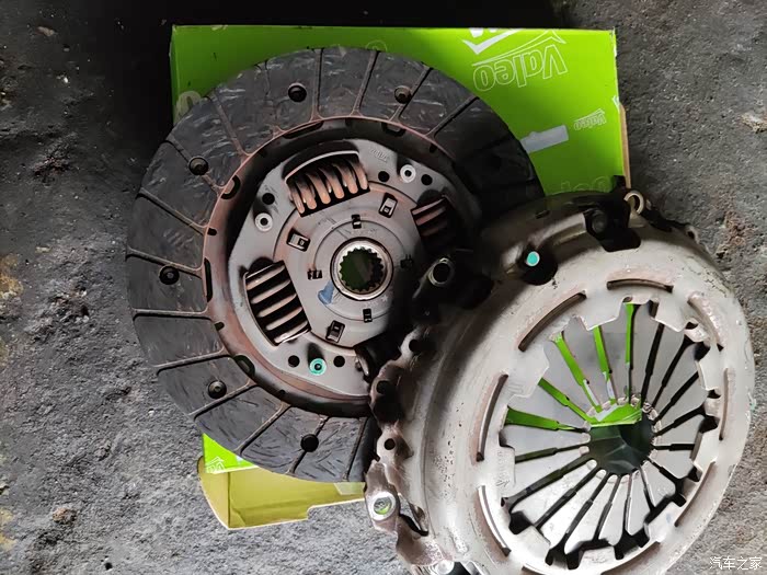

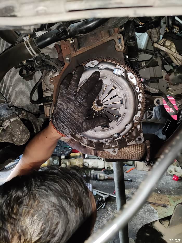

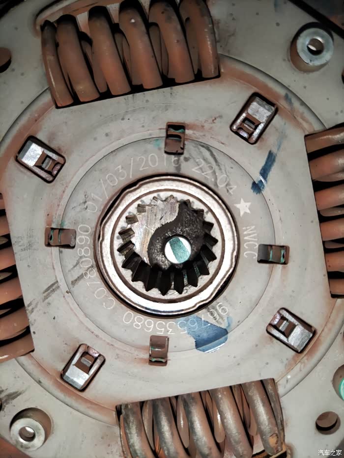

换下来的压盘和离合片1

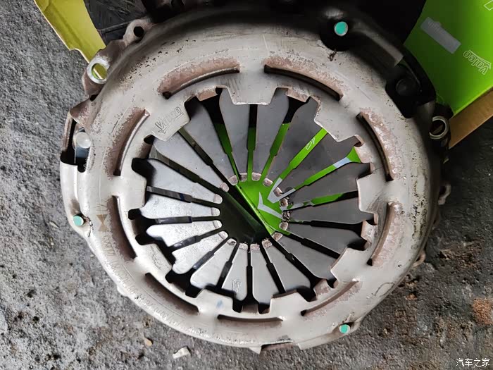

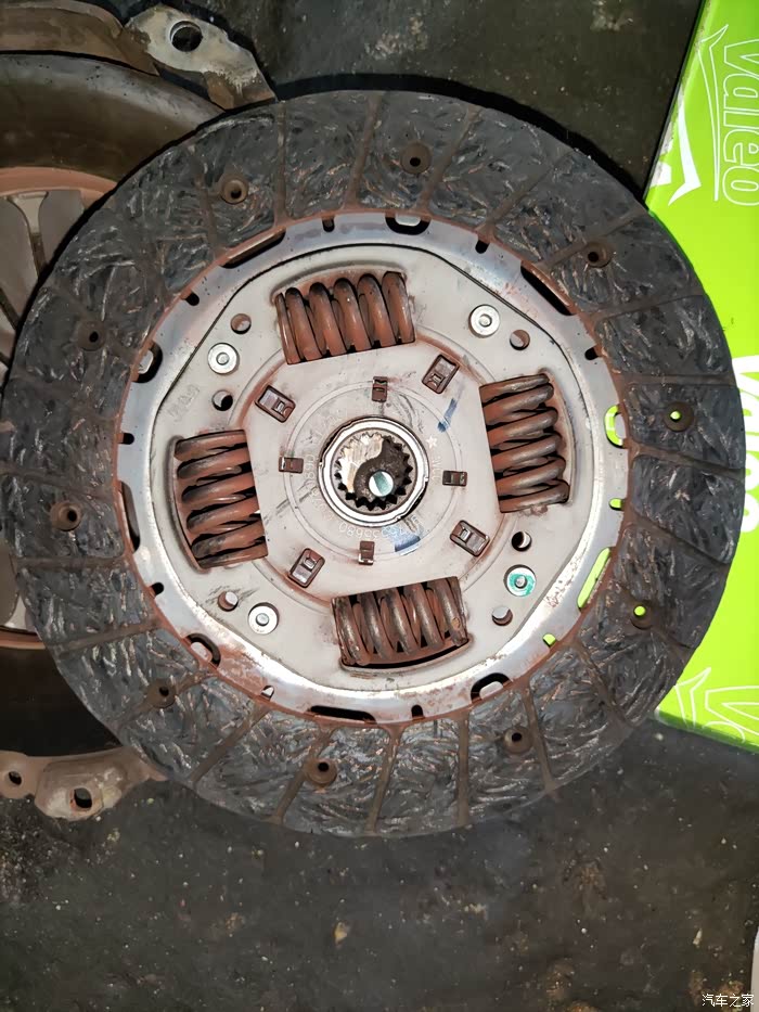

离合片玩好,压盘变形!
压盘有三片压片变形
原装也是法雷奥
离合片8万5,几乎没有磨损!

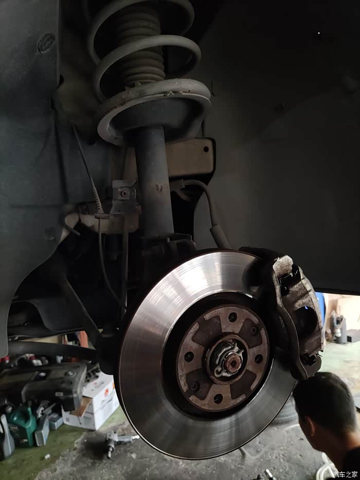

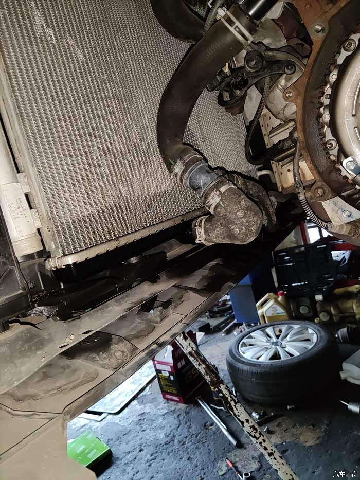

拆右前半轴
拆左前半轴

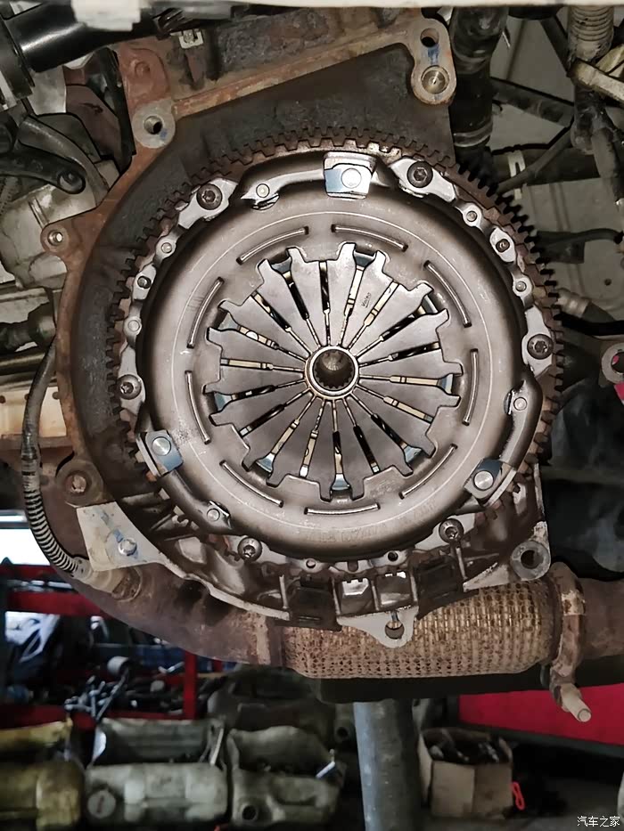

新压盘
新压盘2020年10月生产

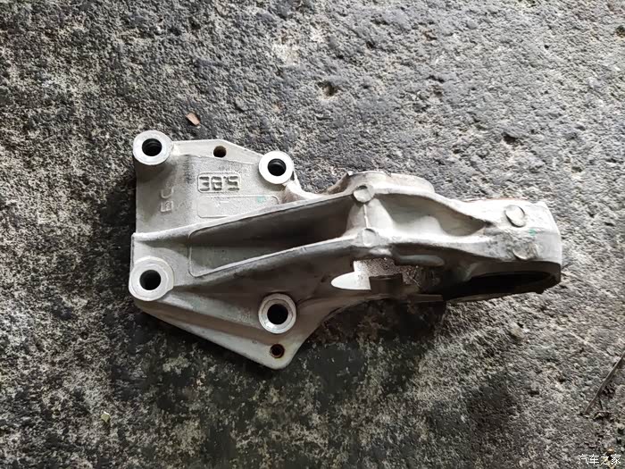

左侧机脚胶吊杆拆下来,方便复位!

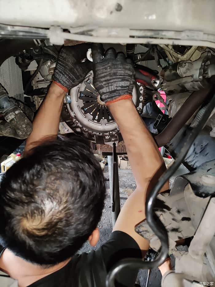

压盘定位

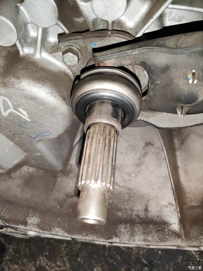

新分离轴承
压盘对准
变速箱
起动机
中间机脚胶
机脚胶完全碎了

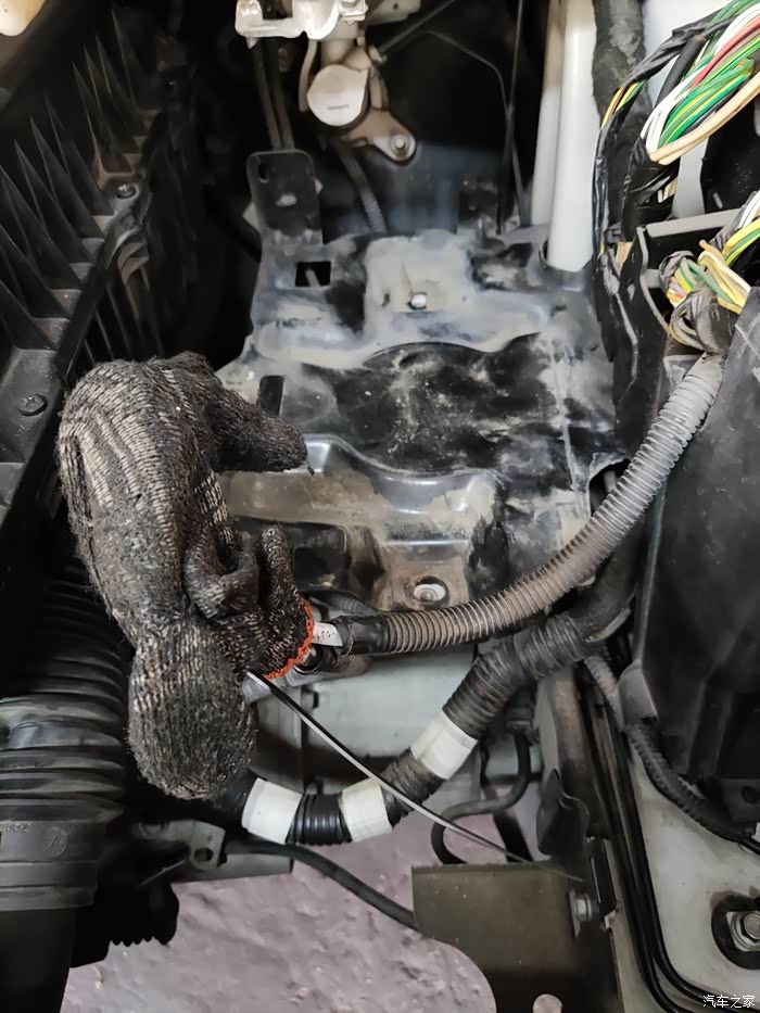

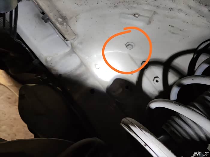

电池底座固定螺丝,在左侧轮内护板!
电池底座
左侧挡水板拆除
用车感受

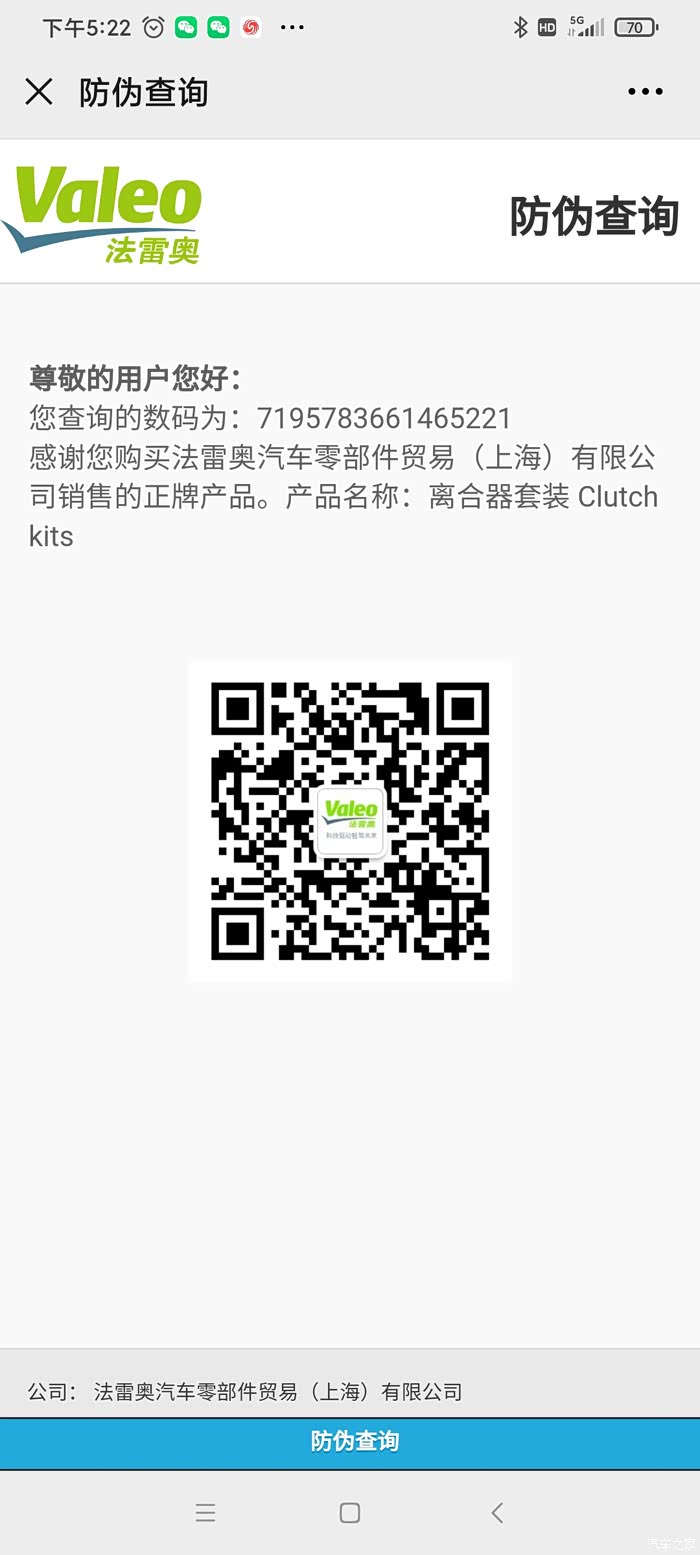

整了两天,换完以后离合器轻踩即可,发动机声音清脆了许多!没办法,车子不好开到别处证,1200/1300还差不多!感觉有点小贵!分离轴承防伪标识还是伪件

这个价格狠辣手啊,一轴油封和拨叉都没有换,油封还收这么贵,这点活不用整2天吧,熟练的半天就解决了

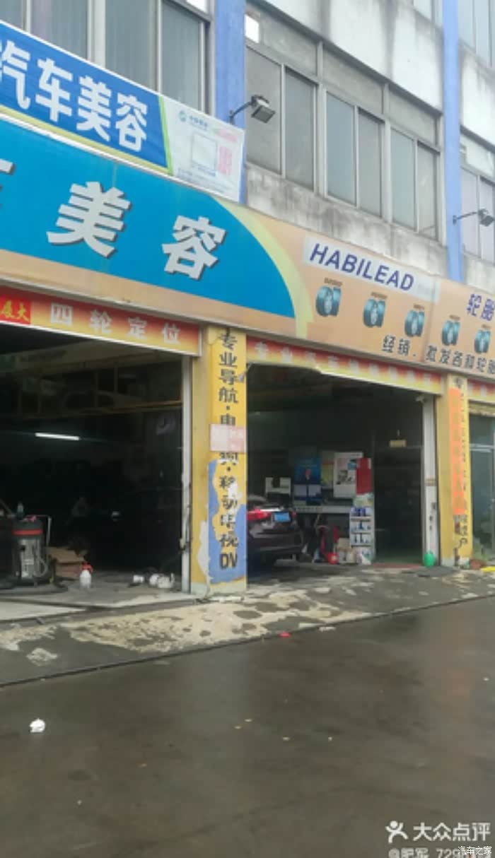

我也觉得很贵,只是车实在开不动了,只能就近!没想到如此杀熟,为了车车的安全,我忍了!但是店还是要曝光一下的,在广州市南沙区大岗镇繁荣路,店名看图片!
