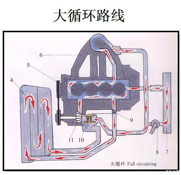

找到了个狼妖的冷却图了, 和你画的应该是大致差不多,
和我的车的图对比一下,差别在哪里。
在大多数车上,节温器这里是有三个水道的, 中间个水道是接回水,是个直通路,可以算是两个口,这样实际就是个四通道了。而你们的车,少了个从发动机内过来的直通水道,只有个直通道和散热器来的通道,实际就是三通道。少的这个通道就是小循环通道,我们常听说有个大小循环转换,就是节温器在这里堵住大口或小口,无论怎么堵,节温器这里都是有流动水的,没有暖水箱的水,并不影响节温器的加热动作。而你们的车,缺少了小口的通道,当大口堵住时,必须要有暖水箱的流动水来加热,从这来看,的确是不能切断暖水的,改阀只能改四通。但这种加热...
和我的车的图对比一下,差别在哪里。
在大多数车上,节温器这里是有三个水道的, 中间个水道是接回水,是个直通路,可以算是两个口,这样实际就是个四通道了。而你们的车,少了个从发动机内过来的直通水道,只有个直通道和散热器来的通道,实际就是三通道。少的这个通道就是小循环通道,我们常听说有个大小循环转换,就是节温器在这里堵住大口或小口,无论怎么堵,节温器这里都是有流动水的,没有暖水箱的水,并不影响节温器的加热动作。而你们的车,缺少了小口的通道,当大口堵住时,必须要有暖水箱的流动水来加热,从这来看,的确是不能切断暖水的,改阀只能改四通。但这种加热方式缺点显而易见,就是暖水经散热后水温不确定,既然你说空调的冷风可能吹不到暖水箱,那么就说在冬天是必须要暖风时,零度或更冷的风不比空调效果差,吹在暖水箱上使到节温器的水温大幅降低,甚至发动机内水温超温了但到节温器的还是较冷的水,这样就打不开节温器,后果不言而喻。不要再说出暖水箱的水温只降了一两度,你前面已经大篇幅说明了水箱散热的优良效果了。就是少了这么一股小小的水流,后果变得不可预料。

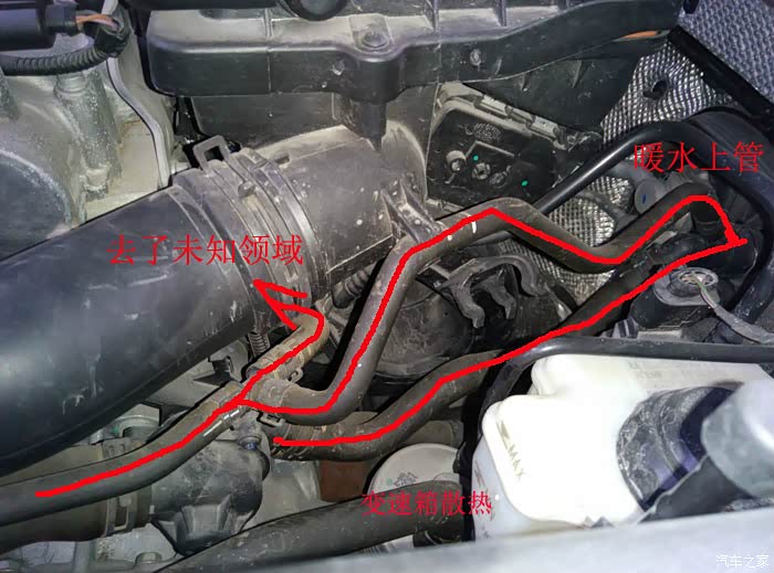

通过那台速腾车,发现了你,包括网上那张图的问题在哪里,就是根本没把管路画全,所以分析的结果得出了错误的结论。正确的图应该是这样子的。

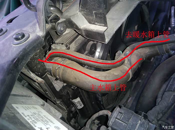

神车的管线的确相当复杂,弯弯拐拐四处分支,大致理了一下,发现其竟然从主水箱上部管有一根管直通到了暖水上部管上。相信这根管不是无缘无故存在吧。另外,主水箱上部管还有一路出管到了个变速箱的散热后又到了暖水下部的管上。这两路支路,让暖水即使切断了,也并不能阻断到节温器的水,也就是 ,阀门的位置安装得对,装单阀是完全没问题的!这个发现让你的单阀会切断节温器加热水的理论破产了。图中,有个未知领域,这个领域我是想明白了怎么回事了,你想得明白么,把你的车仔细的看看,还有一根管去了哪儿。
重磅炸弹来了。
你们神车可以改单阀,改对了位置不是事,但是,改四通阀是不行的!以前我说过,如果照你的图,是不能改单阀,必须要改四通的,那是被你们不全的图给误导了。
因为在这里竟然暗藏着个变速箱的散热!如果四通把暖水上下管短路后,变速箱这路水将无压力差,后果,你们自己想。
在切断了暖水后,节温器的加温水不影响,变速箱的散热水不影响,前提是,切的位置要在正确的地方。断错了位置,同样是大问题。刘金那的那个小铁片不知夹的是什么地方,夹对了有效果无后果,夹错了,也就有问题。他一直在用的话,也许瞎猫碰到死耗子夹对了。
