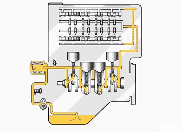

汽缸底的机油是不接触曲轴的,机油碰到曲轴就说明机油过量了,曲轴是要靠机油润滑的,但不是靠接触润滑,它的润滑是由机油泵提供的压力油来实现的。
如果发动机中机油过多,曲轴大部分或全部浸泡在机油中,机油对它的阻滞力增大,对外表现就是发动机运转发闷,运转阻力增大。

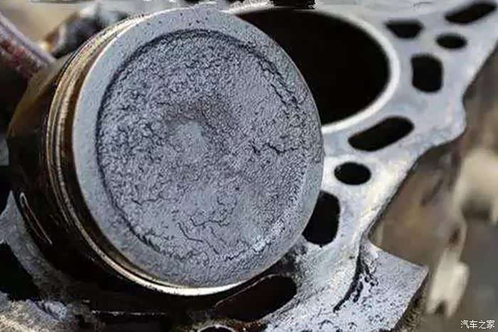

2.加快积碳的产生
如果机油添加过多,就会到处乱窜各种渗透,最糟糕的情况就是流到发动机的燃烧室里面去了,等于说和汽油一块烧了,长时间烧机油就会引发发动机积碳,燃烧室内积碳增多,那车子有了积碳后,动力下降、油耗升高。

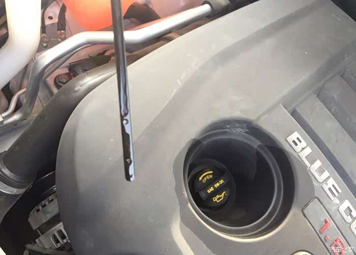

2.根据机油尺刻度进行添加

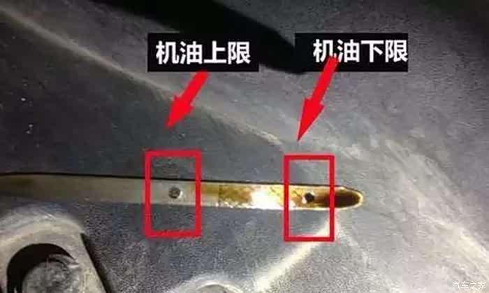

如果你手头没有用户手册,可以把发动机的机油标尺拉出来,机油标尺上有一个MIN和MAX,就是机油下限和上限。机油低于机油尺最低位的——添加,机油高于机油尺最高位的——不添加,并且要抽出多余机油。所以,机油液面最佳的高度在最高位(上限)与最低位(下限)之间,也不能少加。
但需要注意的是发动机运转的时候不能测,刚刚停车也不能去测量,会有误差,这就是我们说的冷车检测法。因此,一般是在车子停下后静止上至少15分钟后,等待机油都回落到油底壳当中之后,我们通过机油尺便可准确的测试出机油的液面高度。

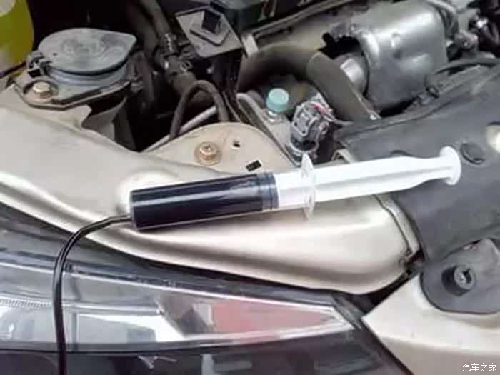

可以去药店买一个大一些的针筒,和一根打点滴用的输液管,用注射器+点滴用的输液管把多余的机油给吸出来,这个方法比较干净,而且抽多了还能打回去。
