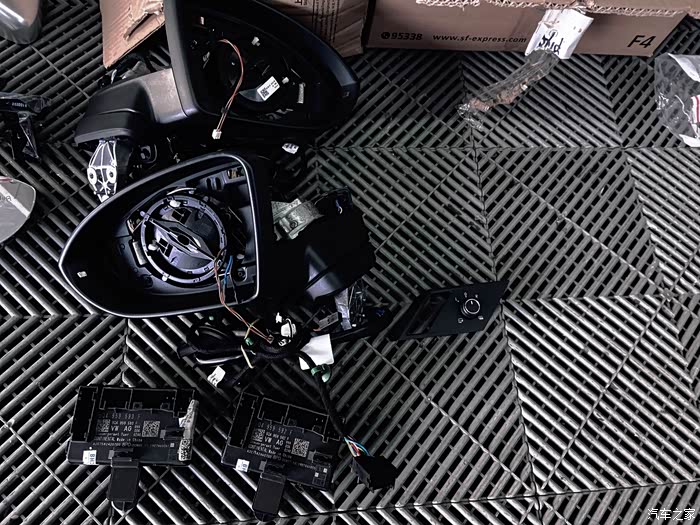

本次改装作业所需要的配件如下:
左右带照地灯折耳各一个
高配带折耳开关一支
高配门模块一对
这些都是原厂配件,副厂不安全,后期容易工作不顺畅噪音大,非常不实用。

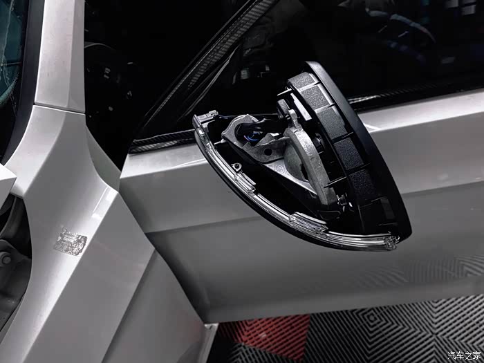

紧接着就是改装师傅们的高超技术,仿佛变戏法一样工具在他们手里活灵活现,得心应手。

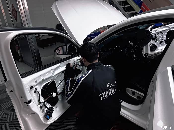

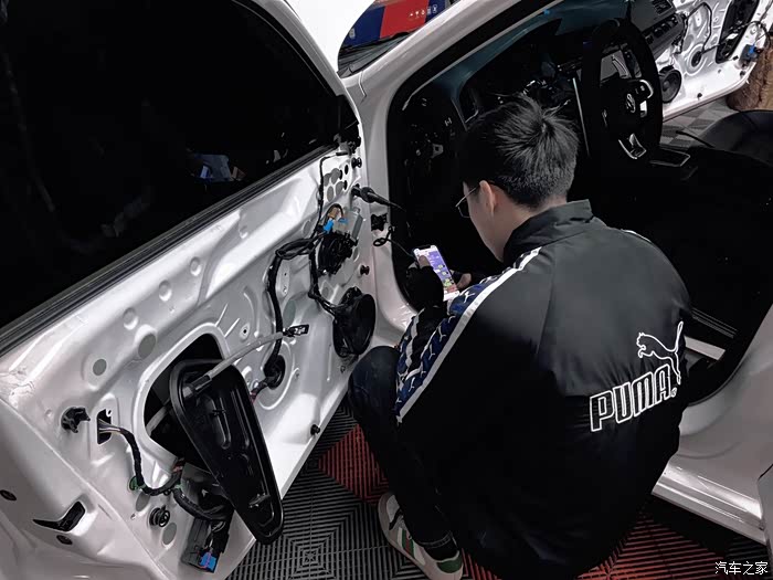

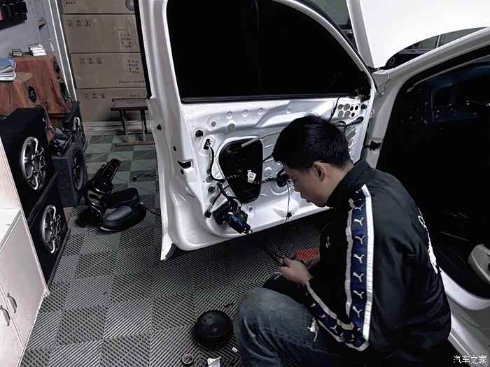

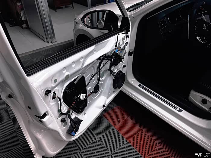

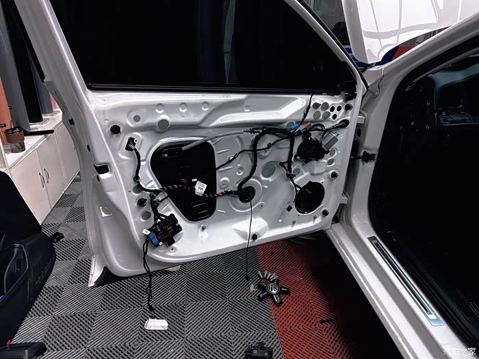

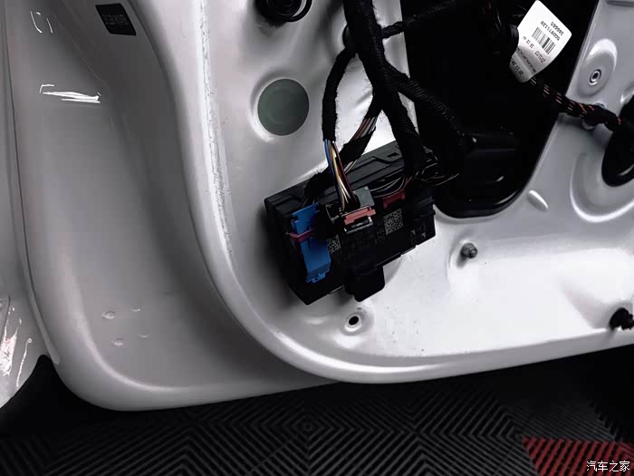

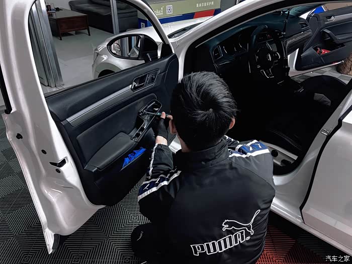

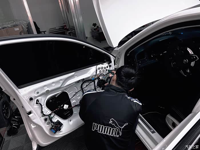

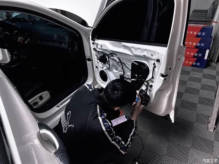

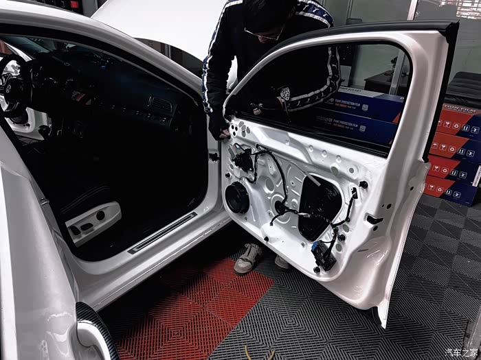

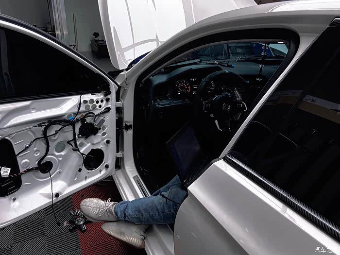

需要把低配的折耳拆掉然后安装上高配的折耳,把高配模块在原装机位固定住,因为是原厂配件省去接线的困扰直接对插就可以。
安装完成之后还需要改装师傅用电脑匹配一下就可以,这样就可以轻松实现高配功能。

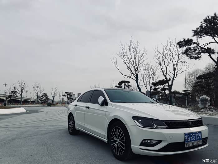

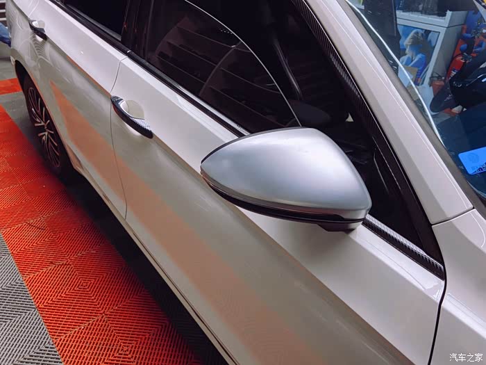

原车是白色的耳朵,后期更换过黑色的,感觉不是我想要的效果,所以现在直接换了一个银色的,大家看看效果怎么样。
电动折耳不光可以锁车自动折耳,当然还有照地灯,每当夜幕降临的时候,开锁落锁门前都会有一盏灯照亮你回家的路。

15-18款230凌渡门模块
5Q4 959 592 E  1328
5Q4 959 593 E   1493
5GD959565C开关 💰69
5GD 857508E 9B9右💰 504
5GD 857507E 9B9左💰 504
其他的就是找本地改装师傅安装匹配一下就可以,安装匹配的费用一共收了300元,因为是合作的改装店,感觉费用还算可以。
