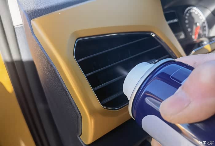

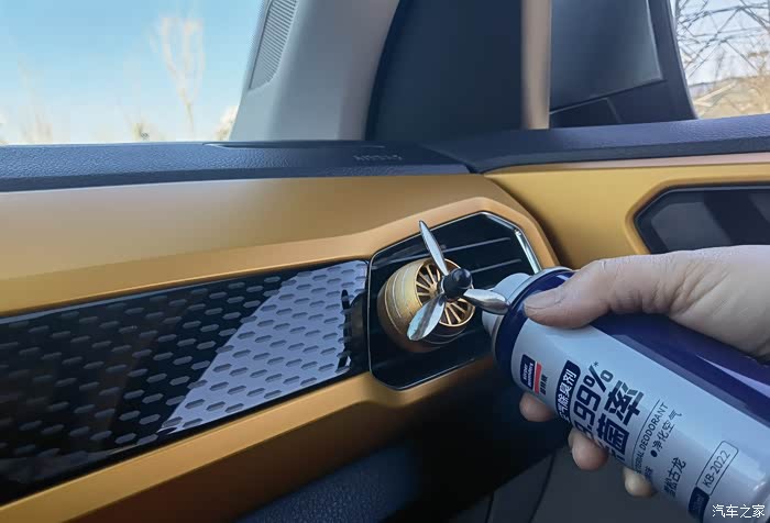

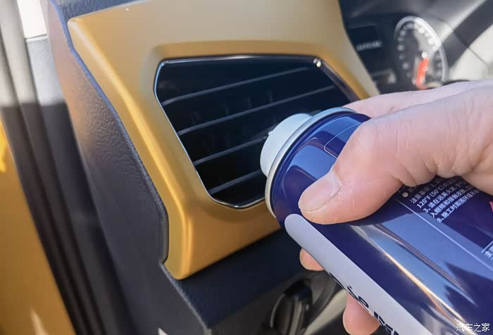

出风口内部管路是最容易落灰的地方,施工前可以有针对性的使用杀菌剂清洁。
持续喷入杀菌除味剂。

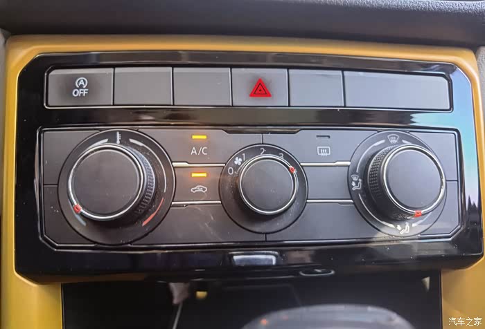

将车内空调设置为制冷,开启AC,调至内循环模式,风量选择最大。

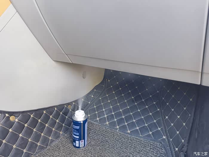

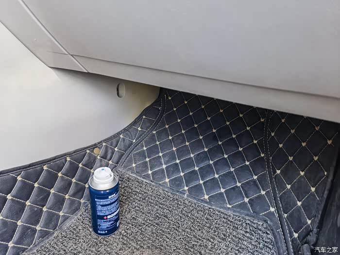

途铠的空调进风口在副驾一侧手套箱下面位置,将除味杀菌剂放置在地板上,喷口朝向进风口位置。

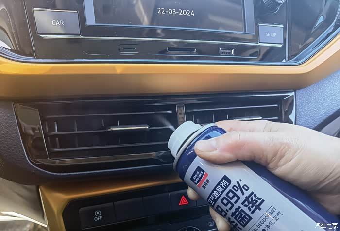

杀菌剂喷头锁定持续喷出模式。
此时紧闭车窗、车门,保持车辆怠速,空调工作模式在车外等待5分钟,以便喷剂气雾可以充分发生作用,达到杀菌除味的目的。
