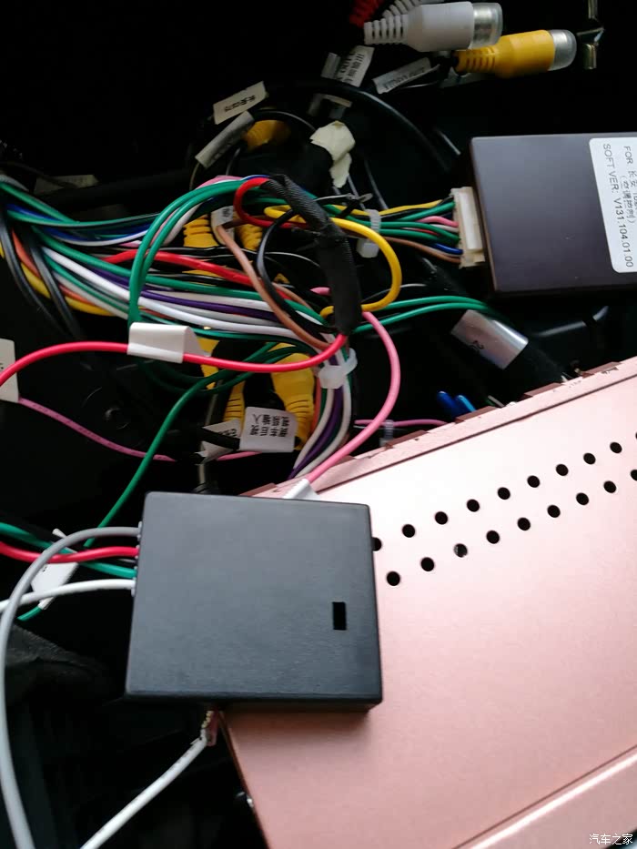

     昨天在某宝上看到一款“车载通用无线方控”。就与对方联系,把我的车上多媒体及原车有方控情况和他说说后问我车能用吗,他说:能用,十键可能有部分键不能用。我说:如果我买回来不能用,可以退吗?可以退。收到后立马上车安装,十几分钟搞定。(就是把无线发射器接在后面)车钥匙打开到ACC挡,在多媒体设置里找到方向盘键学习,先学电话键,立马成功,紧跟着导航,语音,记录仪等等十个键全部学习成功。返回。试用全都oK。现在我的方控十六键了。接打电话,导航,人机对话也不用去屏幕上去点了,非常方便。
无线发射器红色接ACC红线电源,黑色接黑色地线。

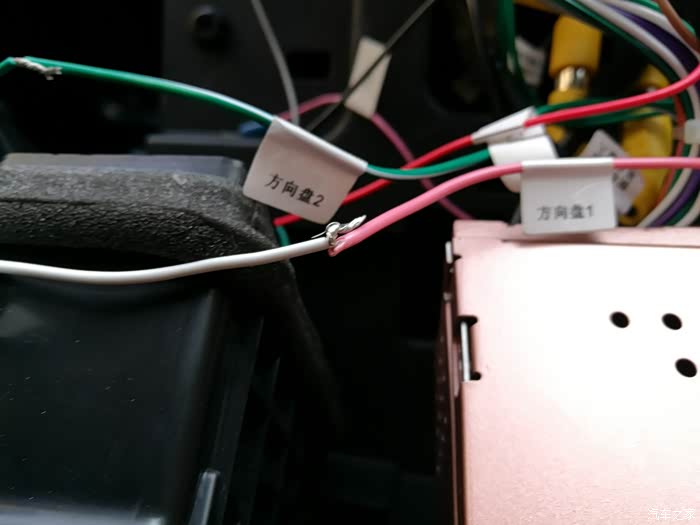

方向盘1线对接方控1线,方向盘2线对接方按2线。

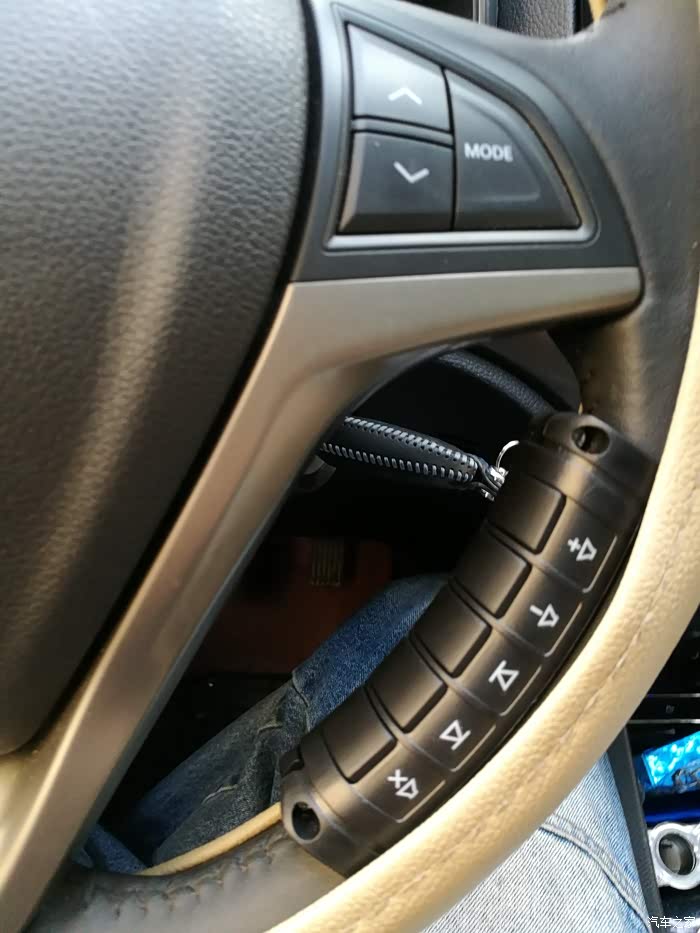

1接打电话,2挂机,3导航,4按一下屏幕变暗在按一下变黑屏在按变回原亮度。5这键原车已有我把它设置成收音机键。
这五个键与原车功能重复,我改为1语音操作键,2记录仪键,3分屏键,4关机,5返回键。
图标对应不一样,准备用贴纸改写中文。

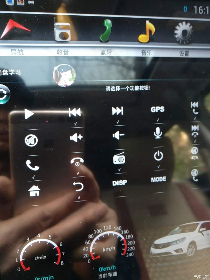

设置找到方向盘按键点开。
学习。打√是学习成功,方控可用的了。

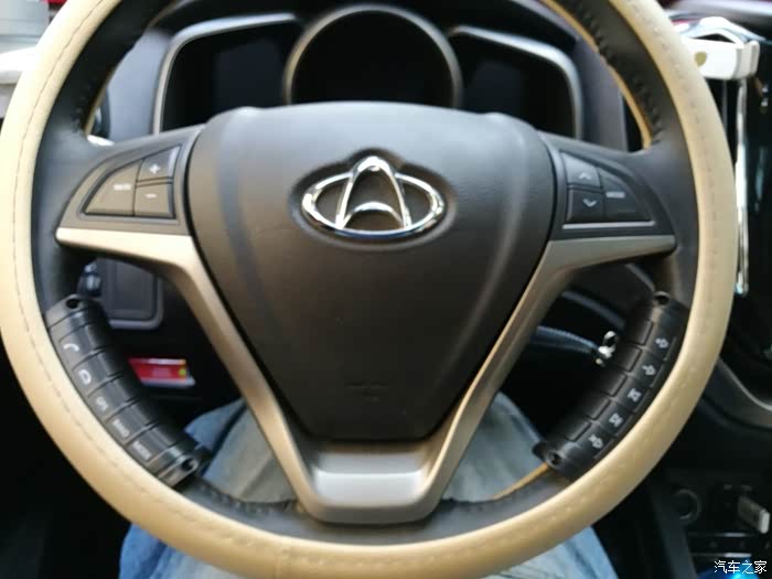

原车方控键正常用。
最后一张,方控16键全景图。
