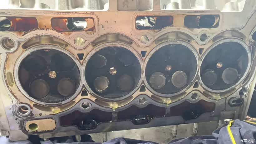

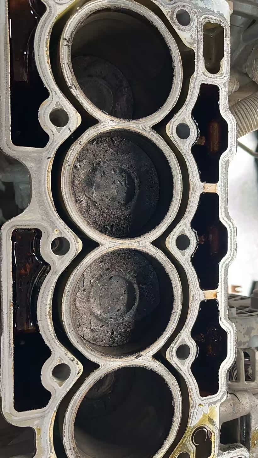

搞完气门油封后一周,喷油嘴又坏了,发动机强烈抖动,冒白烟,浓烈的汽油味,报P1340,四缸失火,第一次被车丢在路上,直接拖车去维修店大修了,拆开活塞环全是油泥,全部换新,搞了四天才满血复活

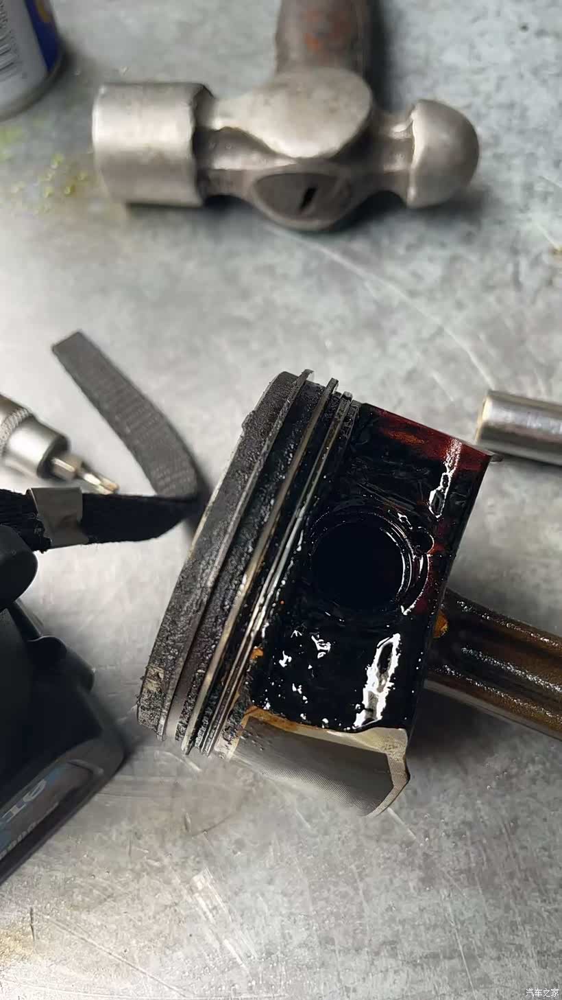

被油泥胡满的活塞

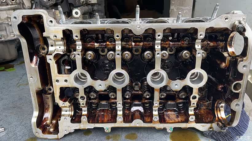

全是油泥的缸盖
全是积碳的气门
全是积碳的活塞
折腾这么久,总结一点点经验教训,希望对大家有用
1、机油还是要找靠谱的渠道,我一直在京东海外自营买的道达尔,目前看来这个机油品质不行
2、不要加T6538长期使用,我用了4锅T6538,这玩意会劣化机油,形成油泥
3、多跑跑高速,市区低速行车多的话机油换勤一些,10000万以上再换机油这发动机确实不适合,不比当年的法系自吸车了
4、油泥危害巨大,拆下来发现好多零部件都被油泥堵了,涡轮油管,活塞环,机油泵电磁阀等,再晚估计发动机就直接报废了

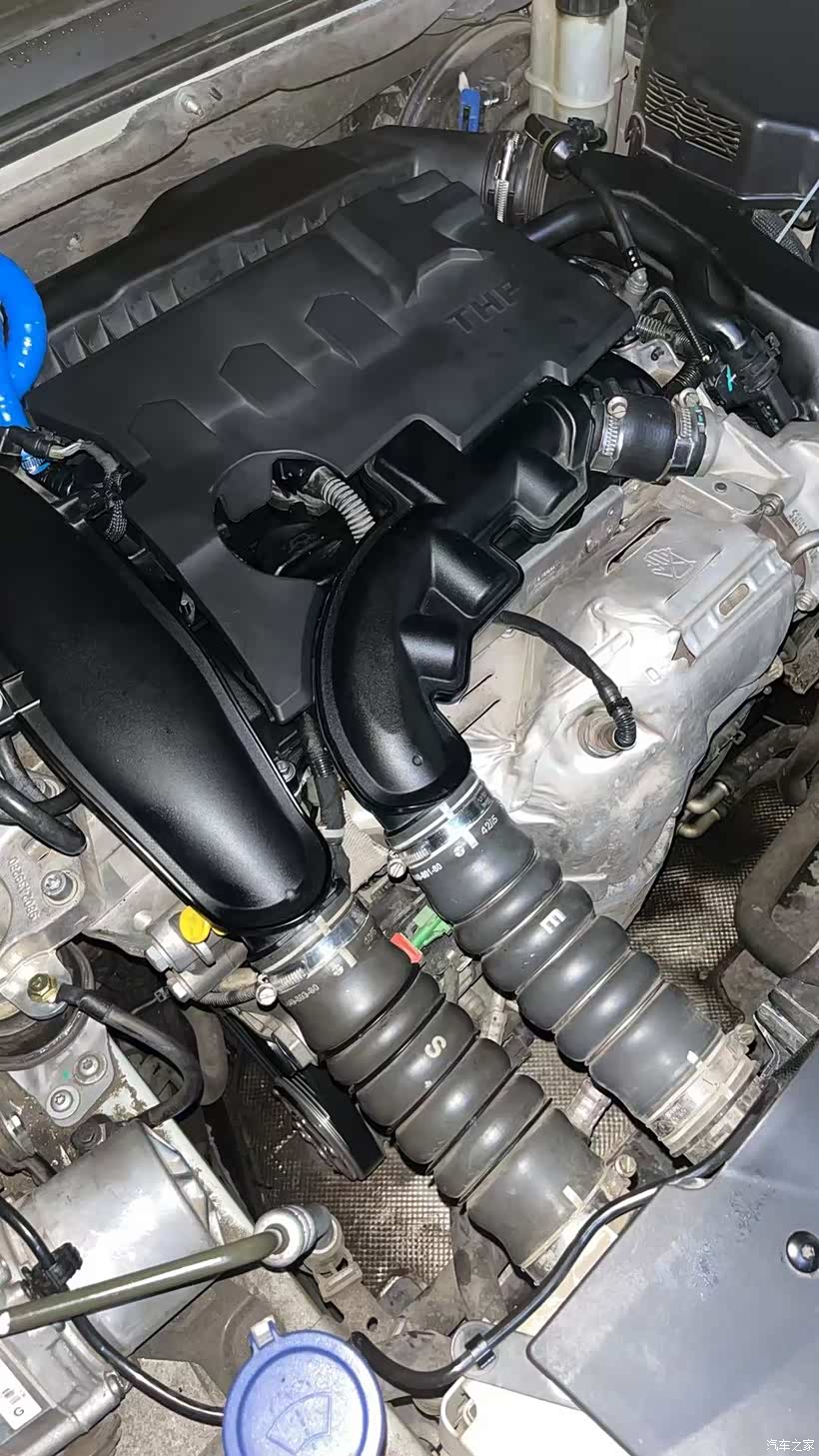

1.6的C5开了9年11万公里,烧机油愈发厉害,过完年就准备大整备,换了机油,刹车片,刹车油,空调滤芯,防冻液,气门室盖,这些小活折腾了近一个月左右,期间一直在准备大活,准备自己折腾气门油封,期间购买各类材料和工具,包括气门油封,免拆气门油封工具,正时工具等等,找了一个阳光明媚的周末正式开工。
所用工具,力矩扳手,套筒一套,E型14号套筒(排气飞轮螺丝),气球若干,充气球一个,柴油一升,鞋刷一个

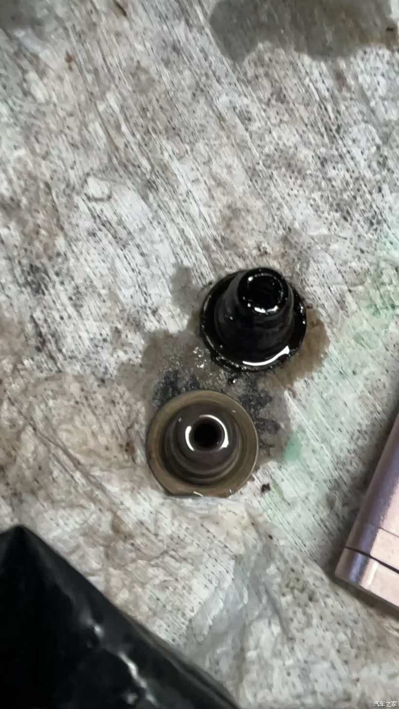

材料:气门油封16个,气门室盖垫一套

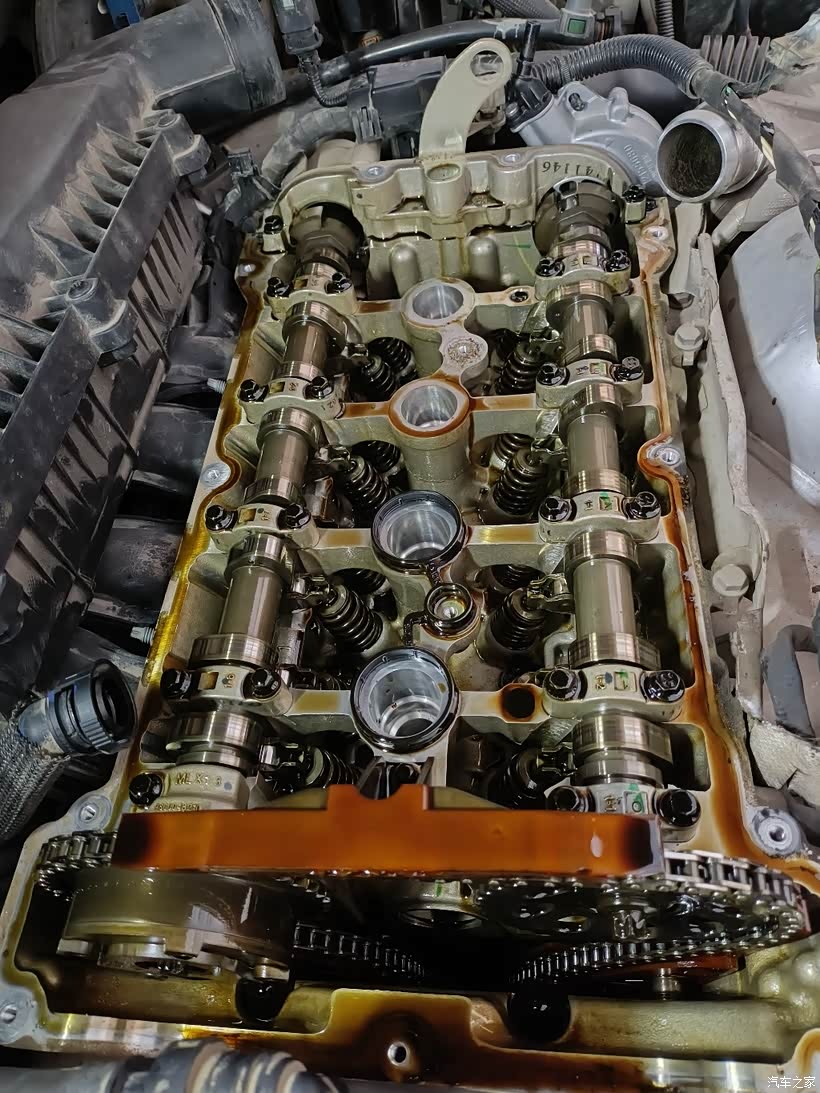

拆掉各类进气管和气门室盖,露出发动机缸盖,JD的机油也不靠谱,油泥厚的一批,不烧机油才怪了
围上纸板,用柴油刷刷刷,终于露出了金属本色

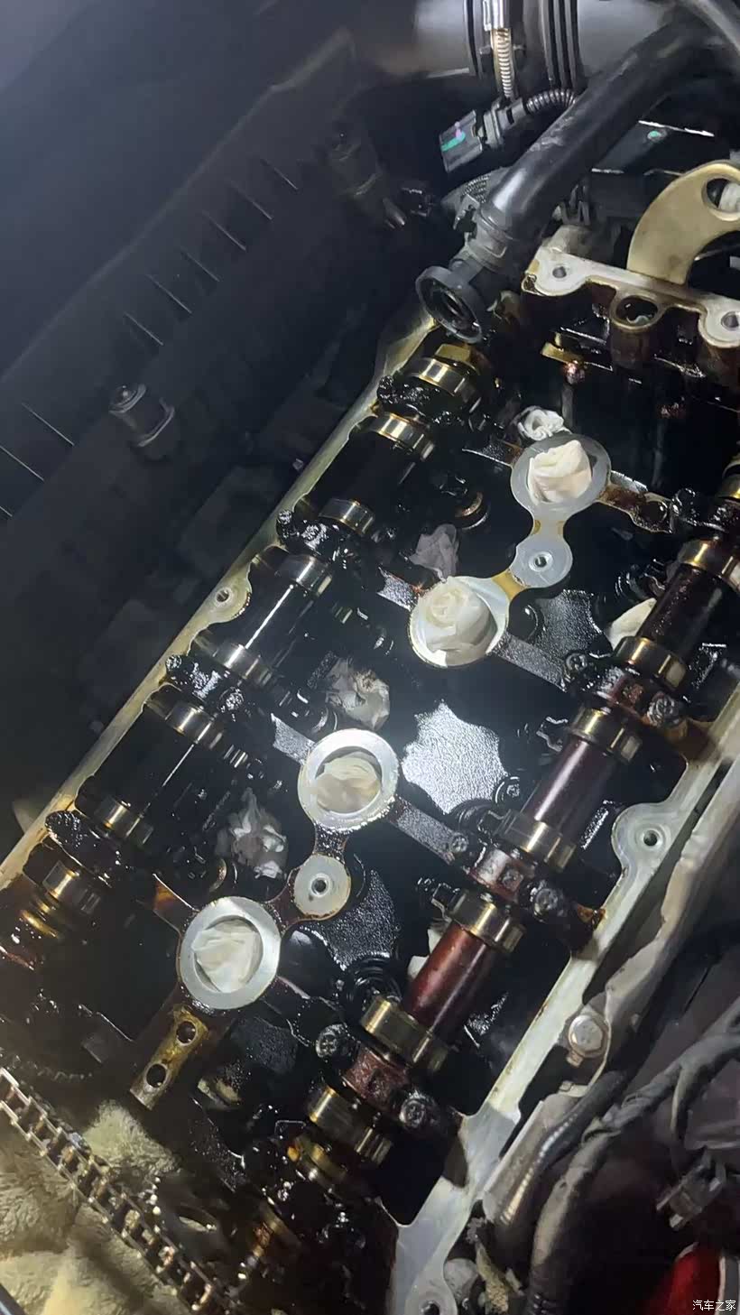

在进气轮和排气轮以及正时链条上做好记号,这样就可以不用钻进车底对正时了,然后拆下凸轮轴并固定好链条

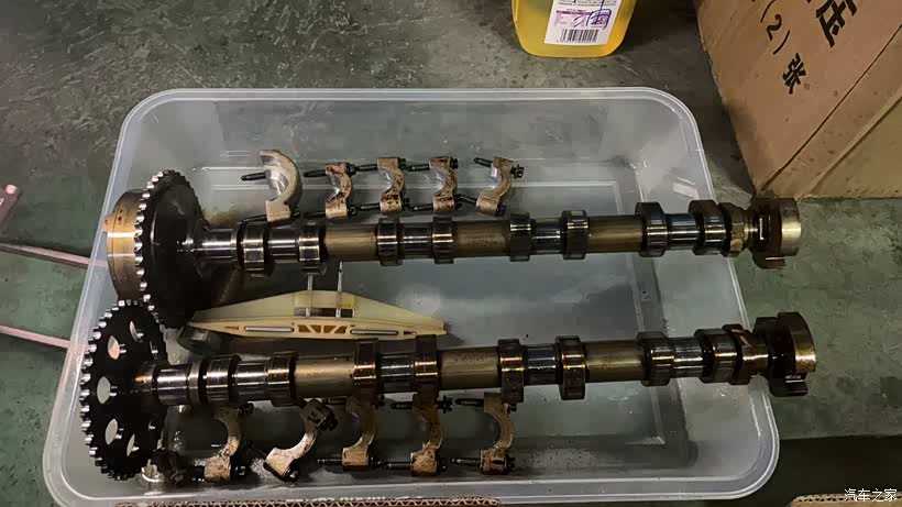

拆下凸轮轴,洗刷刷,恢复原有色彩

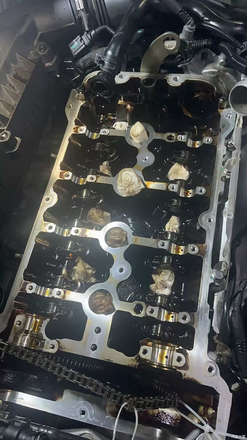

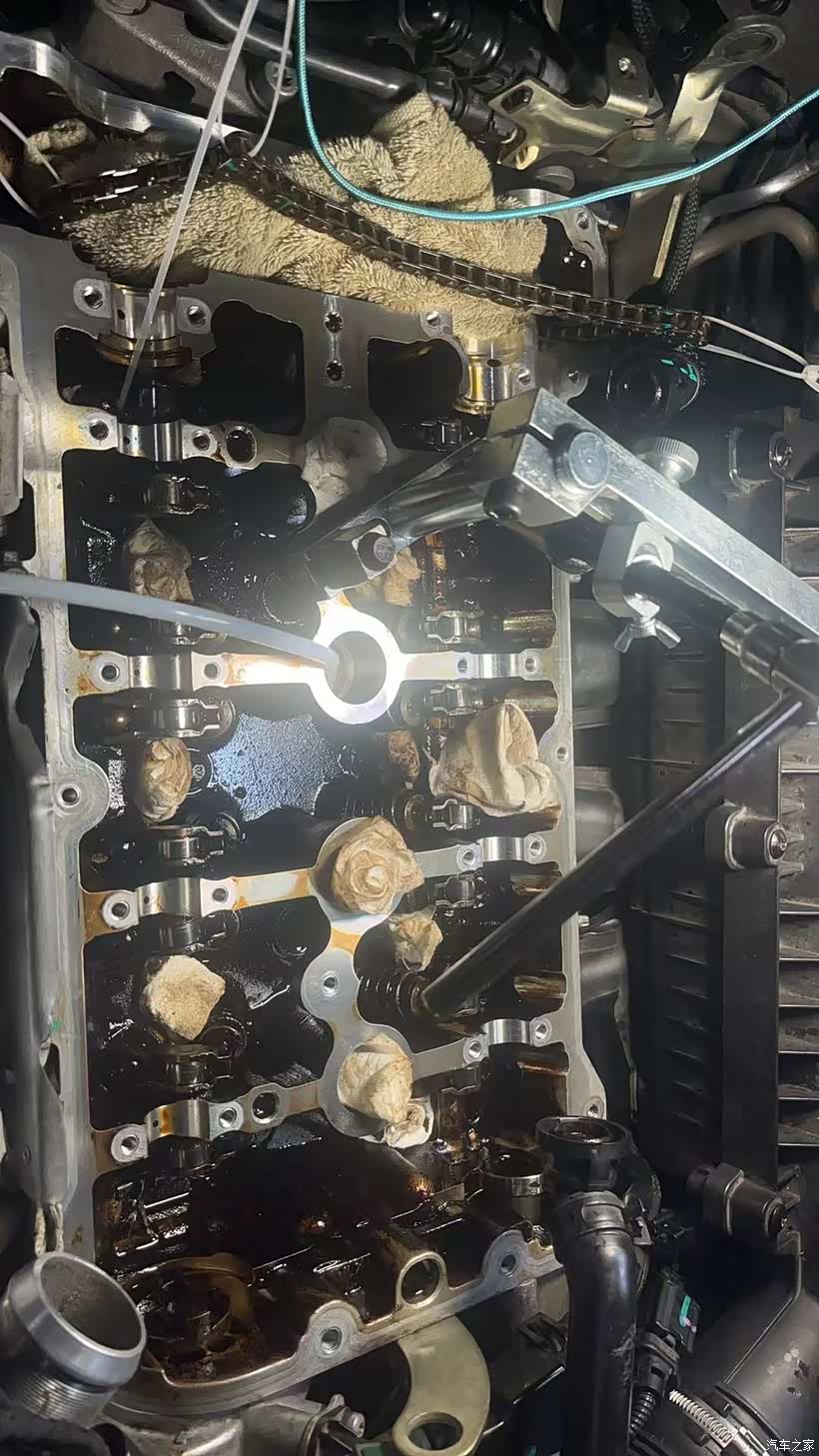

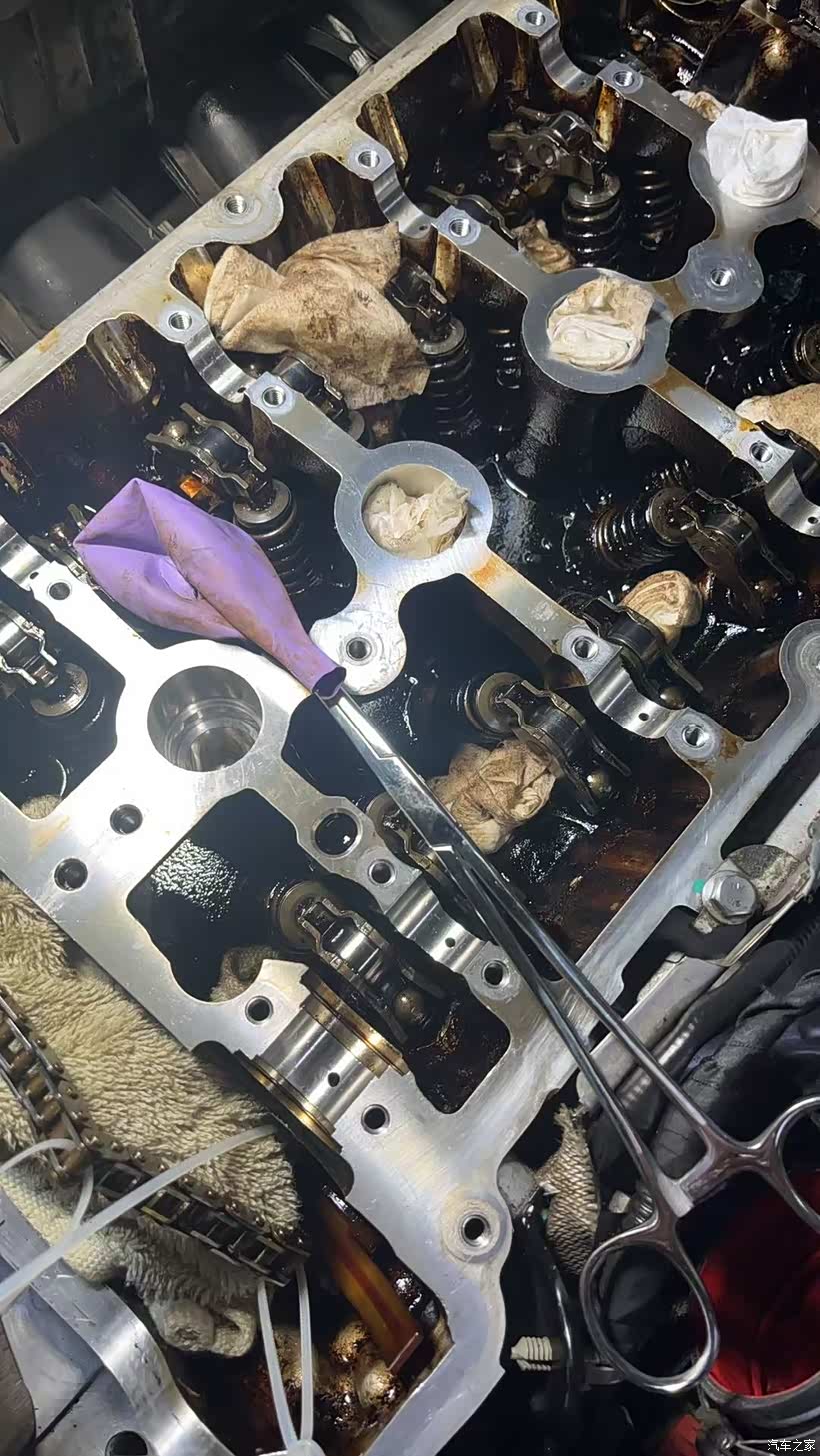

将气球插入气缸,充气,顶住气门,上专用工具拆装,换油封时油太多,不便于拍照,过程省略,耗时8小时
新旧油封对比
中途翻车了,气球断到气缸里了,紧急购入大号止血钳夹出,要不然只能拖修理厂了
