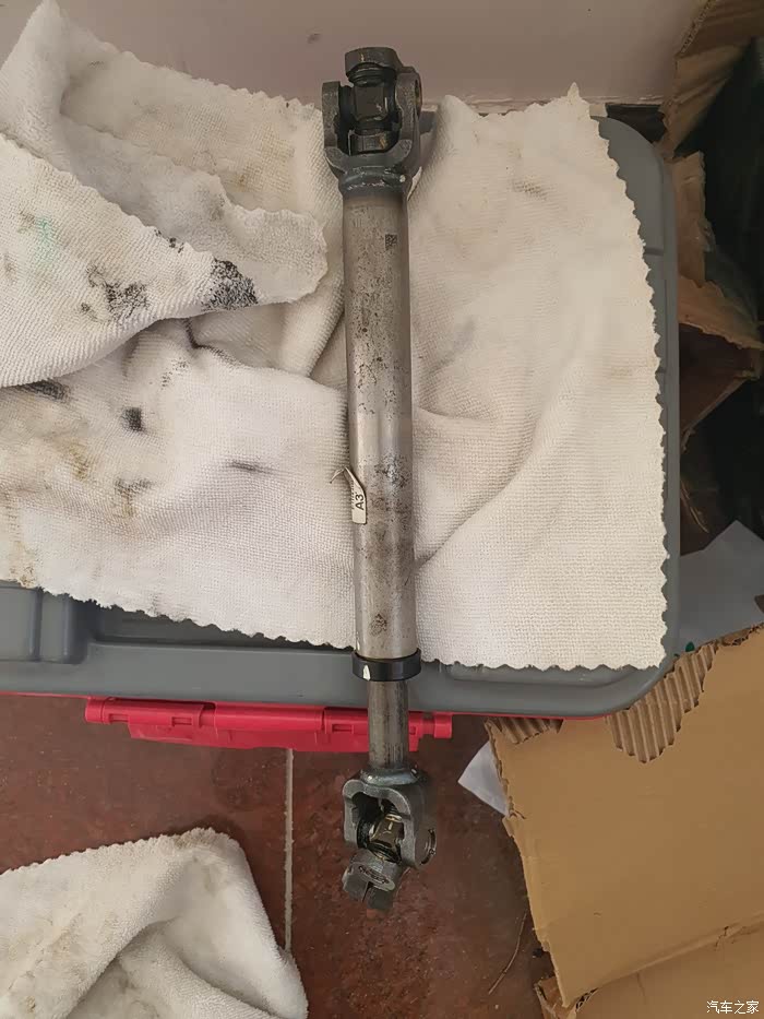

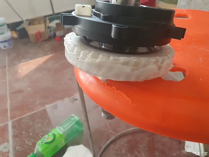

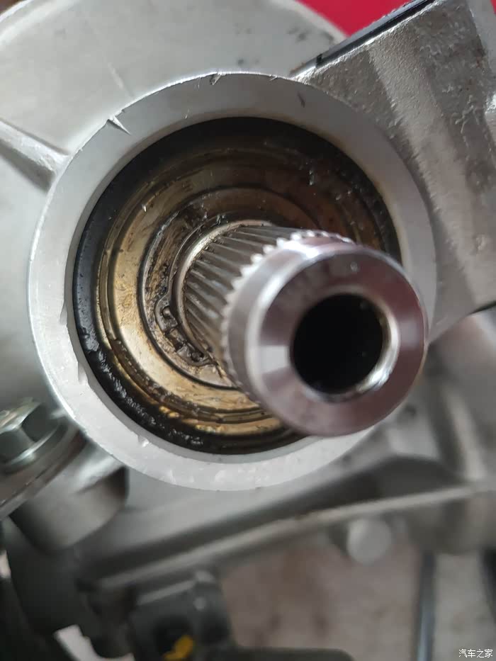

方向机专用润滑脂30克满够用,买了两桶,库存了一桶,有一定动手能力就行,完美解决方向卡顿问题,装好后必须用车辆诊断仪匹配一下方向角度传感器
万向节管柱有框量了,走烂路咣当咣当响,顺手一起换了

楼主打方向回正的时候怎么样,方向机换完十字节还有旷量吗

这种润滑脂时间久会失效变硬,故障现象是跑直线一小段时间再打方向的话需要用力一点,像有东西卡住一样,电子方向要是重的话可以刷系统,看胜达论坛里有

不建议自己搞,因为拆装以后需要用仪器复位角度传感器的
