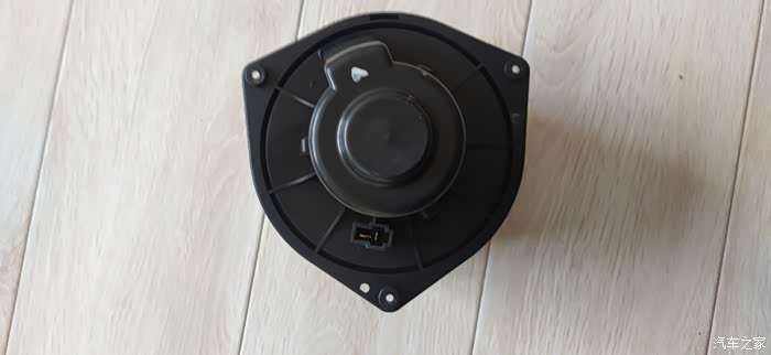

1.拔下手套箱,副驾那个,就不说了。低头向上看,一个电机的圆壳,有三个螺丝🔩,拧下。轻轻一晃。
下来了,别动。把线卡子断开。这就下来了。

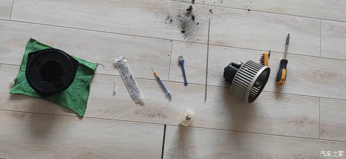

电机上面,带风扇
2.这个时候看看拿出电机的圆孔里有没有树叶,虫子什么的,把里面的灰清干净。
3.把拆下的电机倒过来,用风筒,吸尘器什么的把灰个碎垃圾你清净,异物问题解决完了。

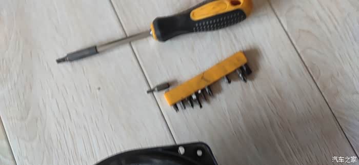

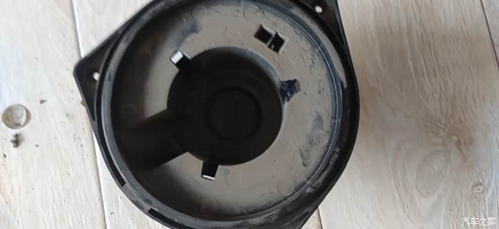

4.拆下电机的塑料壳,要一把一字螺丝刀,壳外表有三个软胶皮块,用螺丝刀压着慢慢交替退出。
5.不要急,旁边还有俩根线,用锥子或细螺丝刀按住压片把它退出来。电机壳就下来了。
6.还是清灰,小毛刷就行。

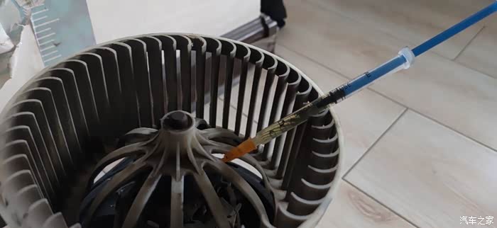

7.需要一个针管,细的最好,用机油。慢慢滴在尾部并上下晃动,转动。
8.把针管压弯对准叶轮和电机间的周缓慢滴,并转动。这个看着有点费劲。这是个缓慢的过程。要耐心。

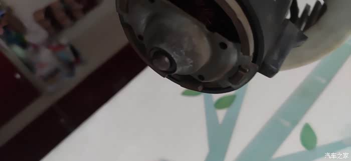

10.如果还有声音,就是电机轴套磨伤了,联系换个电机吧。换轴套不一定能用住。
