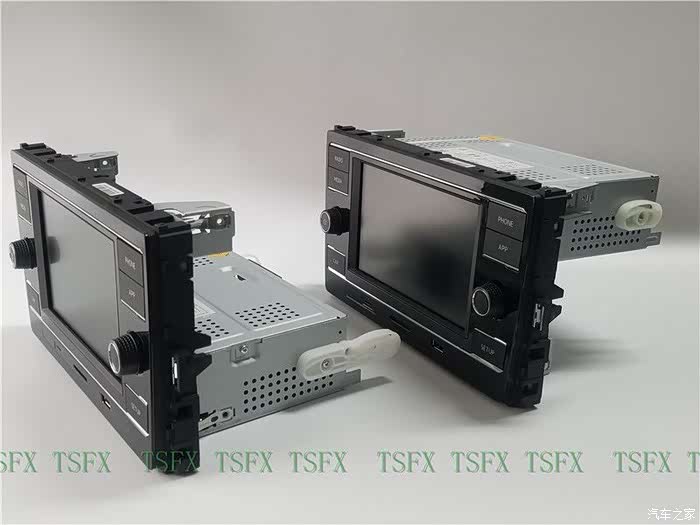

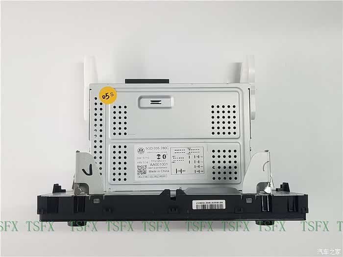

两款都是上海大众原厂车机,280C(机身在下)是装配到途观L。280(机身在上)是装配到途岳、19帕萨特、朗逸PLUS等,机器外观、系统完全相同,只是机身位置不同,所以一个固件包通刷。
19D 035 280  机身在上
5GD 035 280C  机身在下
侧面看比较清晰

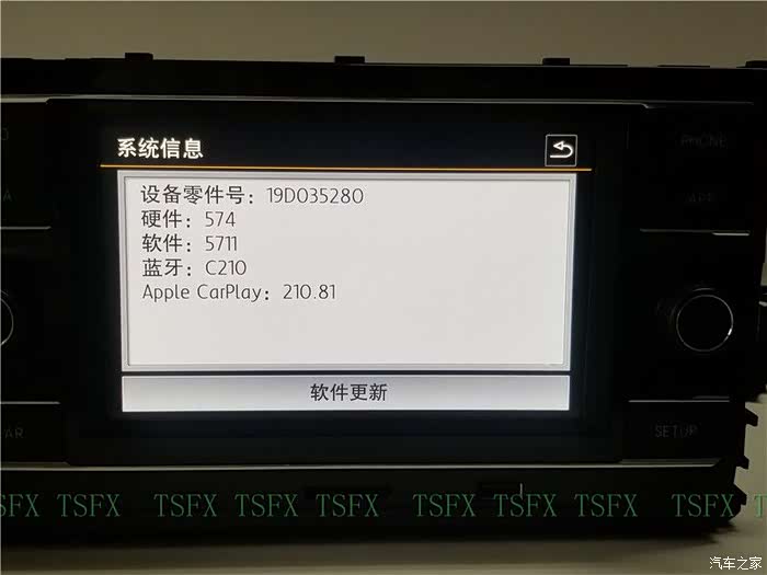

硬件版本及软件版本
机器出厂日期不同 软件的版本从5709-5710-5711

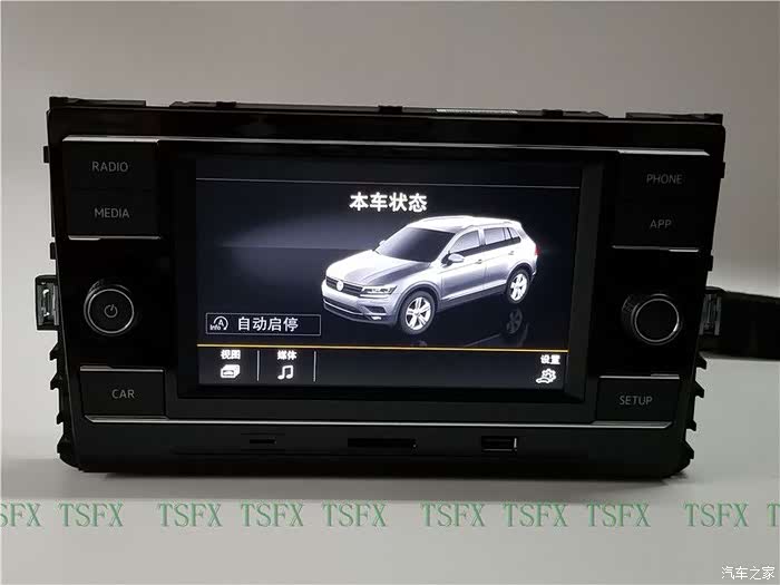

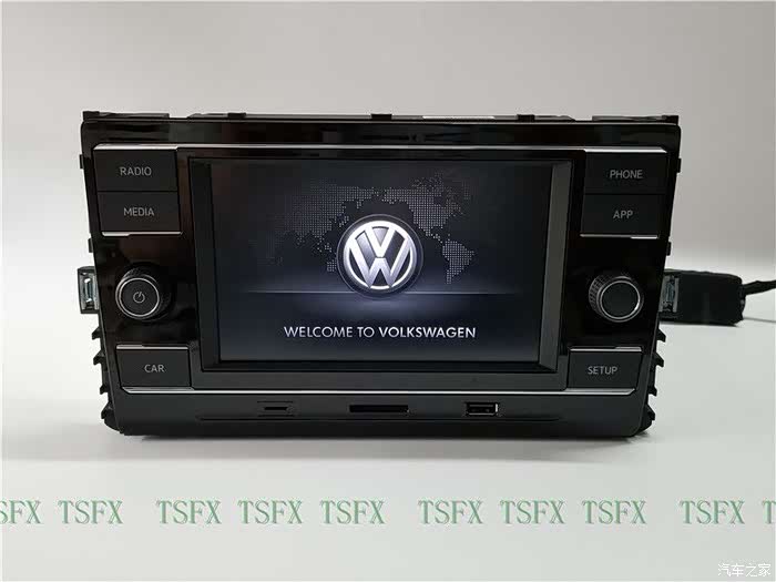

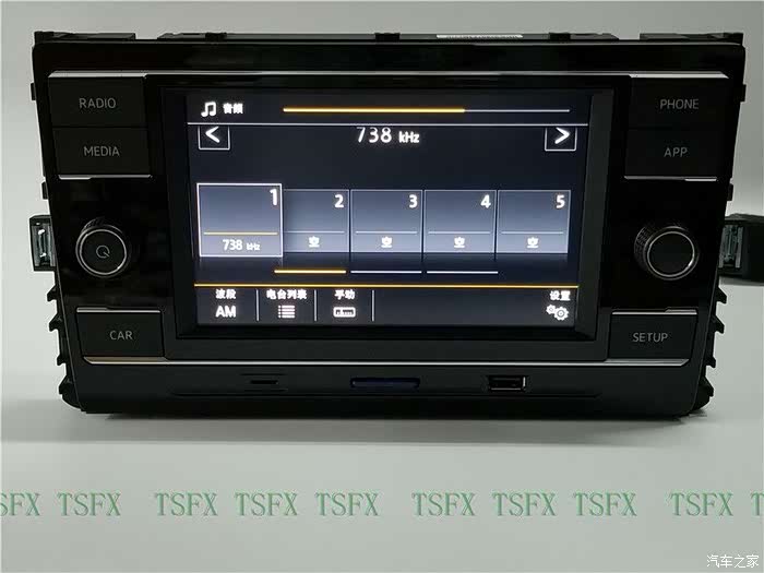

大众原版,开机VW LOGO 用在斯柯达车不太协调
黑色背景黄色线条

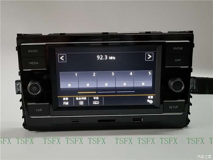

大众小车型

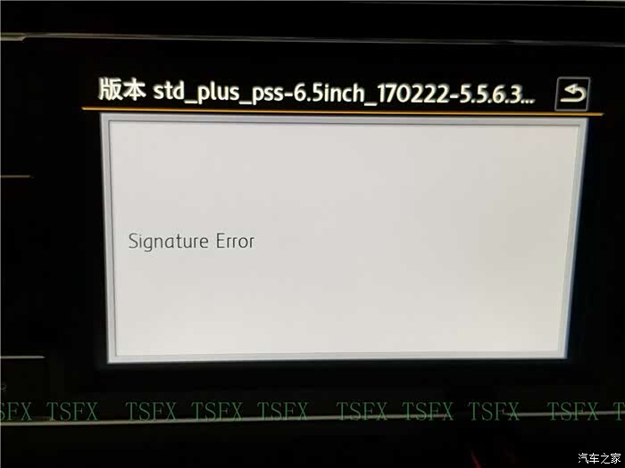

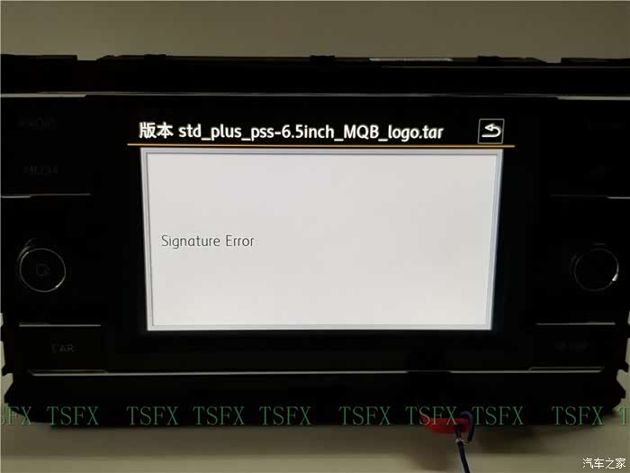

先尝试卡刷固件
280B的斯柯达固件
直接报错, 进程阻断
换个开机图标都不行,

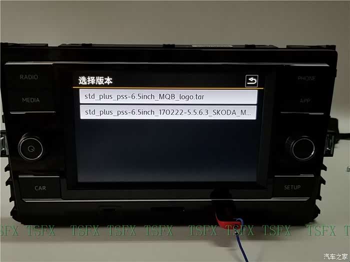

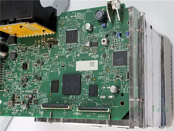

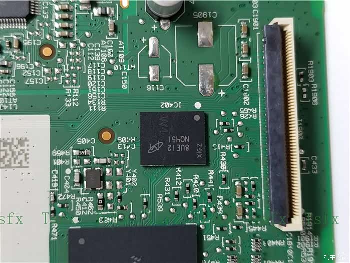

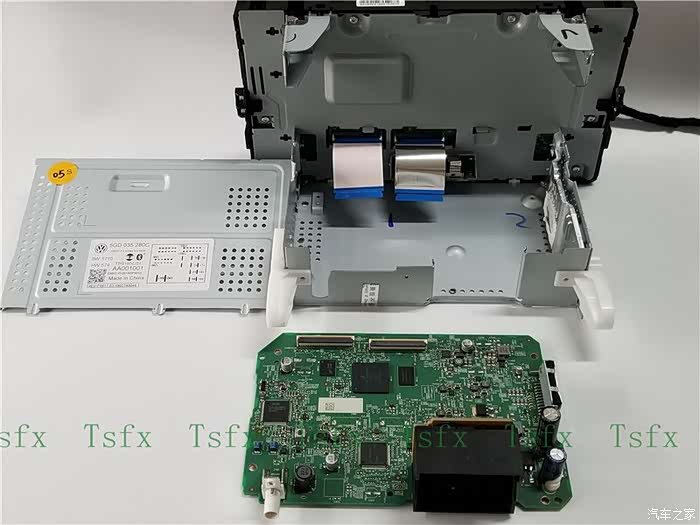

办法只有一个,直接用编程器写入
程序都在这个储存芯片里面(相当于电脑硬盘),以前的方法要拆芯片植珠写入程序 再做BGA焊接回去,比较繁琐耗时,也增加了不稳定性。
自制的免拆芯片写入平台
有了高端硬件支持,刷机成功率百分百!

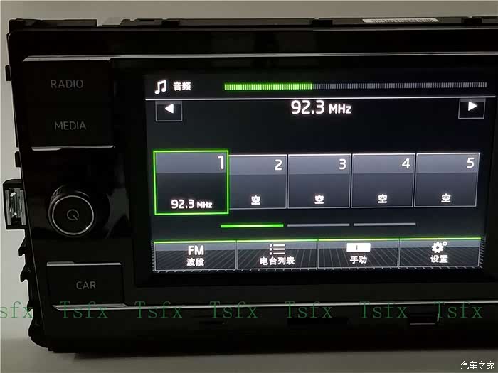

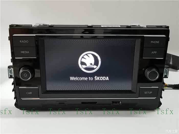

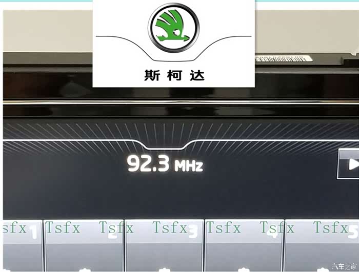

Skoda的开机LOGO,再也不怕别人说自己捡了一个大众的机器了
系统也变成了斯柯达元素,

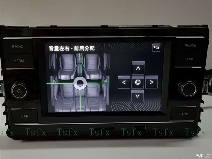

绿色的系统背景,跟斯柯达和谐
三种手机映射功能

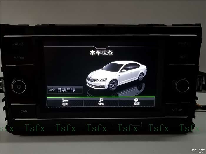

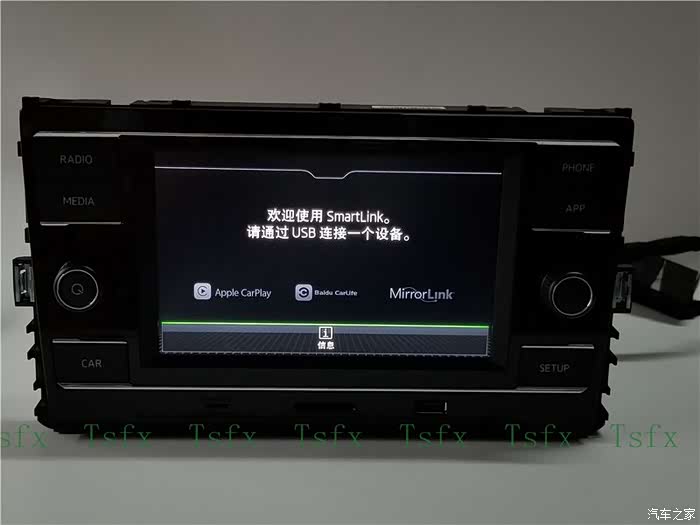

刷机后,里面的小车标,OPS的车型,空调车型全部变成斯柯达,大众机做不到。

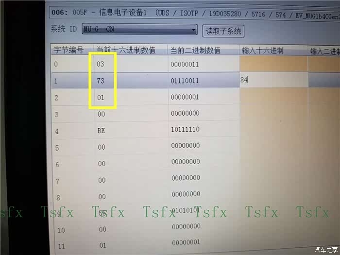

编码的前几位 037301 代表斯柯达明锐,
还是斯柯达的系统用在明锐和谐漂亮。
