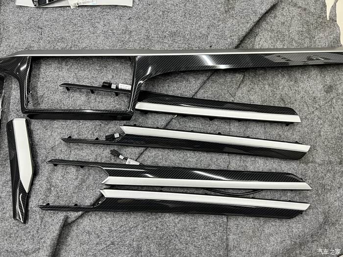

1.全车碳纤维发光饰板

2.装上碳纤维饰板;

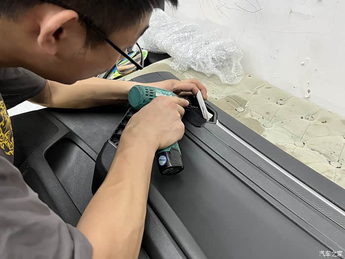

第二步:将碳纤维饰板用超声波焊接到门板上。这一步必须要用超声波焊接,才会很牢固。
换好碳纤维饰板的车门。其他三个门都是一样的操作。

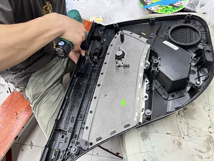

扣手灯需要用电钻开个孔后,再把灯头装进去。

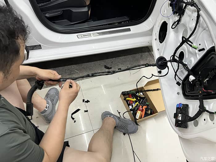

每个门上都需要做好线束,每根线束都需要做好防震和绝缘。
