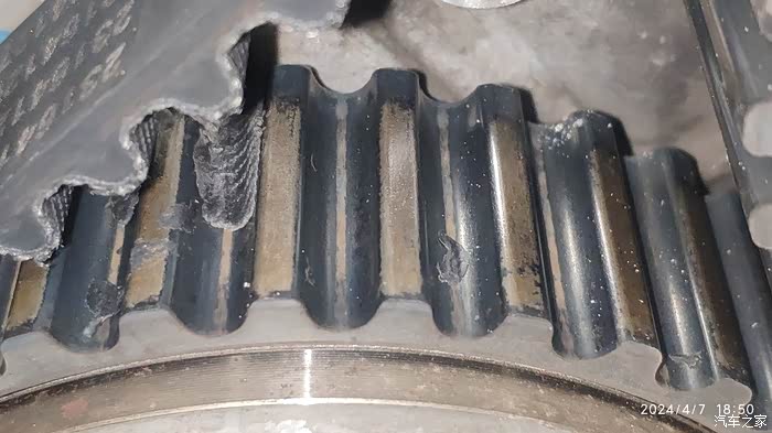

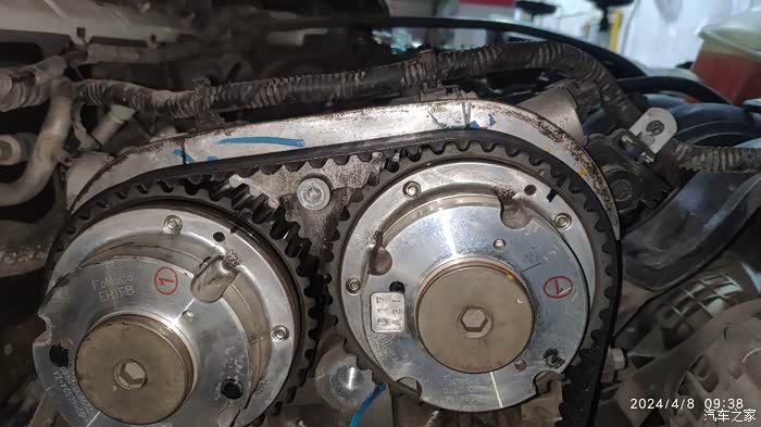

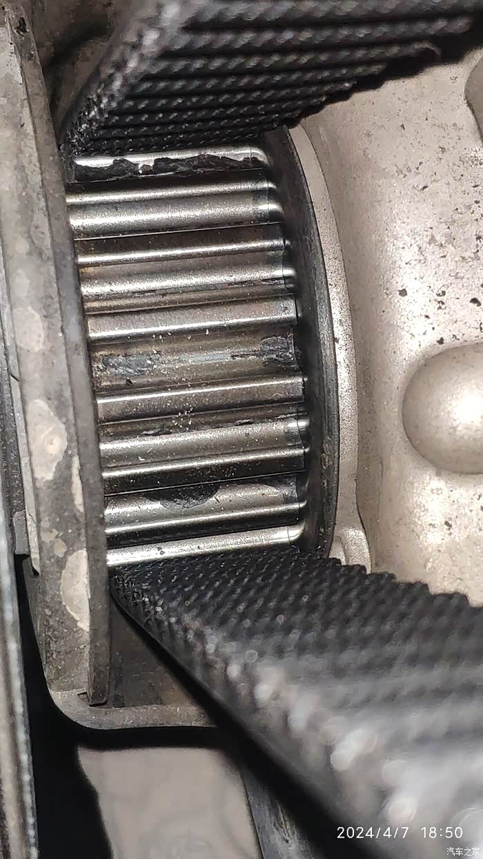

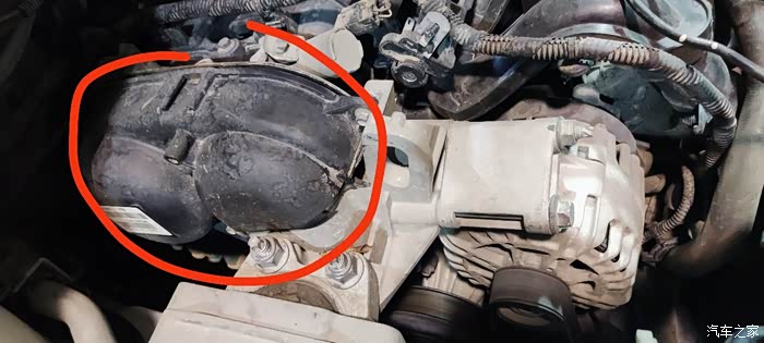

4 月 7 号行驶过程中,60时速突然失去动力,踩油门没反应,赶紧靠边停车,自动熄火,再次启动不了,抖动很厉害,尝试两次都是如此,于是打保险电话叫拖车,3 个多小时过去,终于拖到佛山南海里水福特某 4s 店,检查了油压,行车电脑都没问题,师傅看到正式盖老化,还能扯下一节老化胶,就猜测是正式盖胶老化掉进正式齿轮??,导致正式跳齿,打开果然如此。
老化的正式盖
已经跳齿的正式
老化胶掉进正时轮
老化胶掉入正时轮

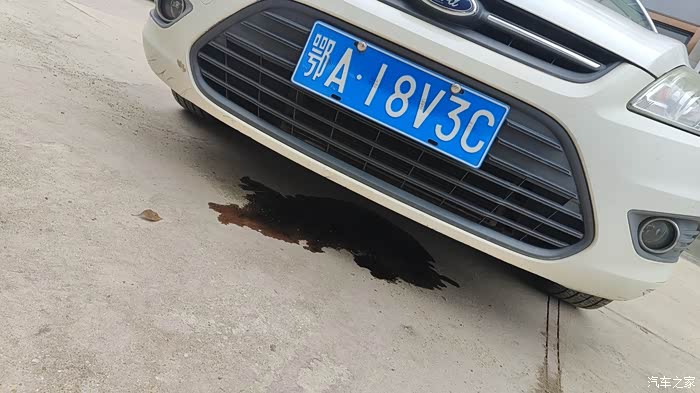

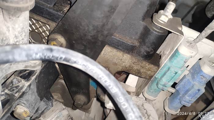

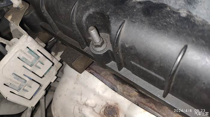

渗油,先不处理
渗油,先不处理

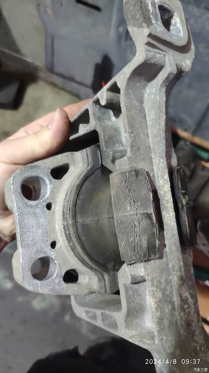

老化的鸡脚。更换了新的,发动机安静的一批
万幸没有造成气门变形,大概跳了 5 个齿, 更换了新的正式盖,顺便更换了机脚,电瓶,22 万公里了,开起来又和新的一样了。

这里要吐槽一下河南平顶山某 4s,搞坏了我的放油螺栓和发电机双头螺丝,在那里更换的正时皮带,这次的半路熄火也有怀疑是当初换正式皮带时没有对准,当然只是怀疑。
