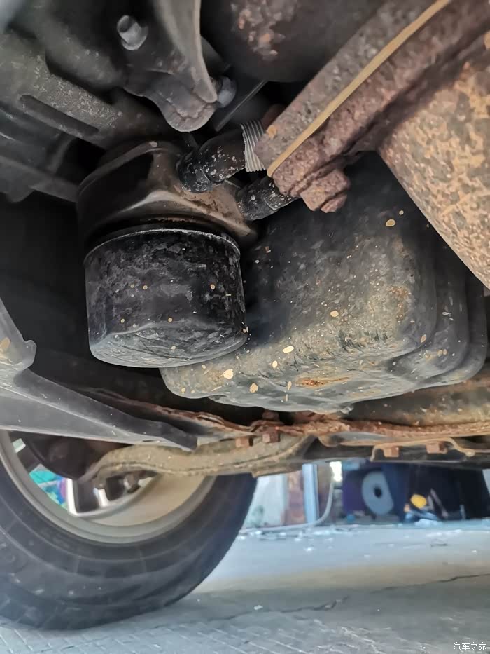

这个是机油滤芯,这次就不打算换机油滤芯了,等下次再换,我现在是换两次机油只换一次滤芯。

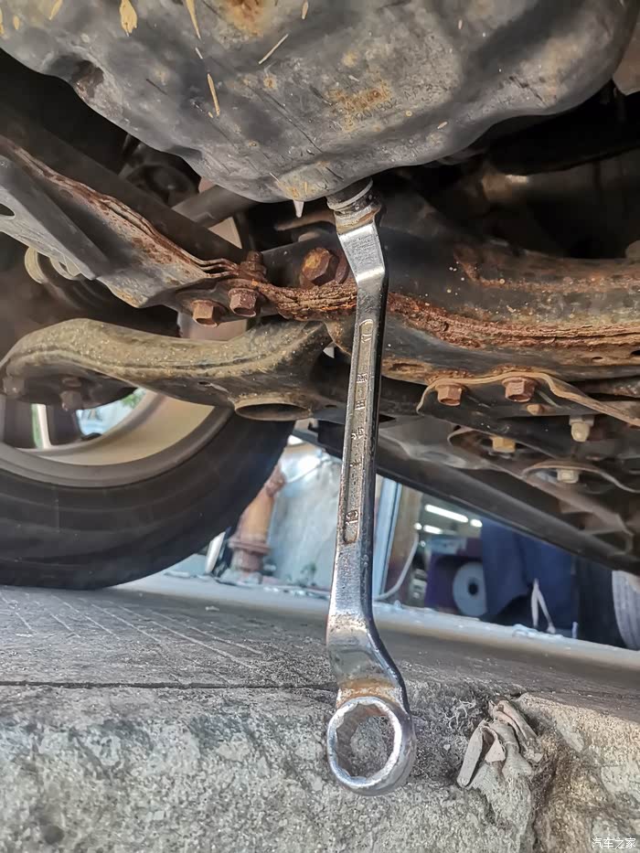

这个是机油螺丝,拆掉螺丝就可以把机油放出来,注意拆螺丝的时候别搞错了方向。
这个机油螺丝要用17#的扳手,这个螺丝还是很好拆卸的。

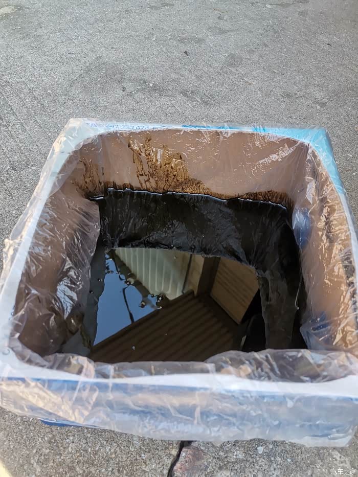

找了一个纸壳套着塑料袋,拿来装废机油。

这是放出来的废机油,有点偏黑。

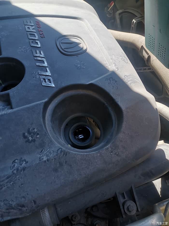

这个加油口还是很方便的,直接往里面倒机油就可以了。
以前每次都是加的3.5L,这次也不例外,直接加了3.5L左右,看了一下机油尺也差不多的样。

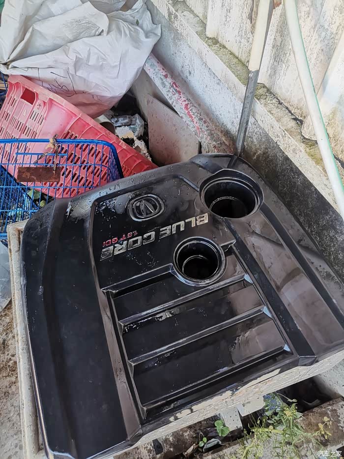

这是拆下来的发动机罩,有点脏了,拆下来洗洗,洗洗更健康。
盖子是塑料的,直接对着水管冲洗就可以了。
