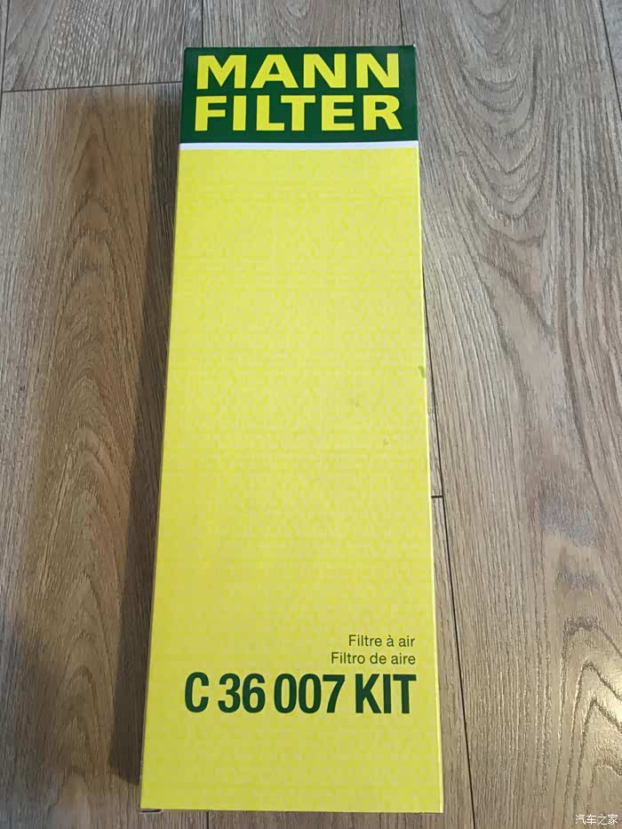

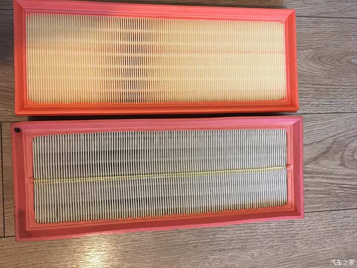

此次采用的是M牌的C36007 KIT,这款滤芯其实是给HN03版1.2T机头使用,其规格和现行HN05机头使用滤芯相符,差别是多了曲轴箱通风的过滤模块,在2020款2008上这块东西是用不到的。

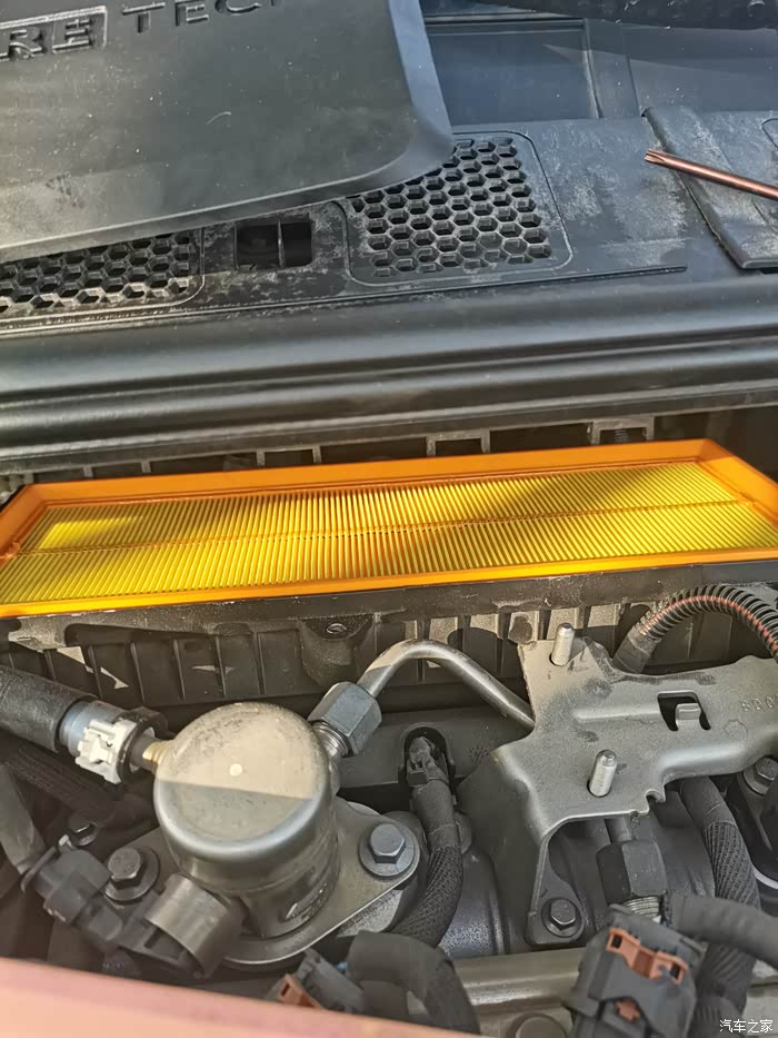

新旧滤芯对比,质量差距肉眼可见...

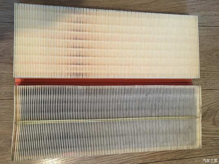

背面,从尺寸来说几乎一摸一样。

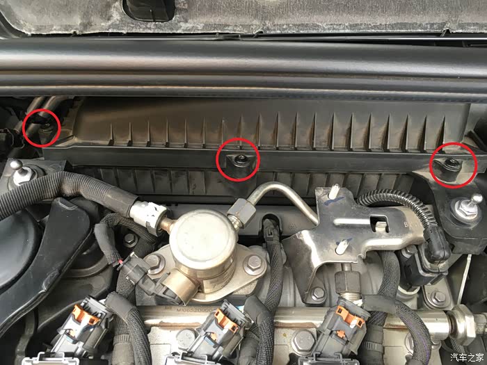

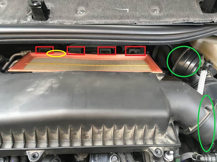

下面操作,打开发动机覆板就可以看到空气进气箱了,共3颗螺丝,由于操作空间不大请使用适当工具拆卸。

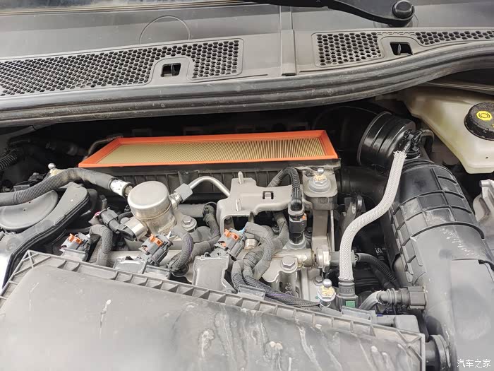

下面难度来了,进气箱背面有4个塑料卡扣(红色方框),在卸完3颗螺丝后切记不要强行外拉箱盖,以防折断卡扣。箱盖的管头连接处没有用常见的紧固环(绿色圆形为进气道接口椭圆为进气箱管头),而是直接插进后段进气管道的,并且在后段管口用橡胶圈紧固密封。(个人觉得这种设计挺好的)所以拆卸进气箱盖的要点是1,松掉螺丝。2,轻轻旋转箱盖使后部卡口脱离。3,轻轻摇动箱盖使管路分离。另,我上次更换滤芯是在4S,黄色椭圆部分异常说明店里更换操作并不及格,也从侧面反应这个盖子不太好拆装。

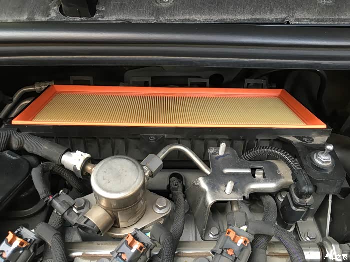

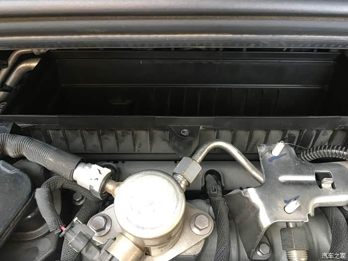

拆掉滤芯,清理进气箱。
新滤芯进盒,完美~
重新安装箱盖时也要先插接管头,然后轻轻转动箱盖至进气箱后部4个卡扣位置完全吻合,再转动箱盖至螺丝孔位,安装螺丝。完成后务必伸手至箱盖后方确认卡扣无异常,检查管路接口无异常。
全程操作千万不要蛮力拖拽,多试几次就会掌握技巧,其实并不难拆,请尽量细心、轻手。
