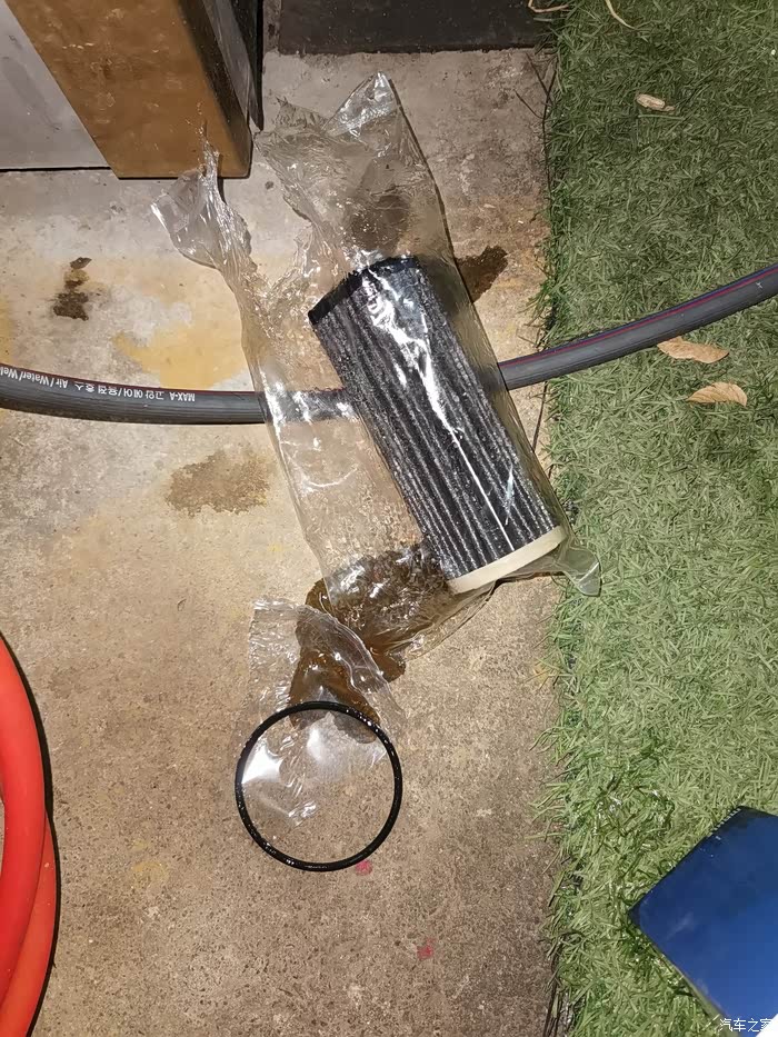

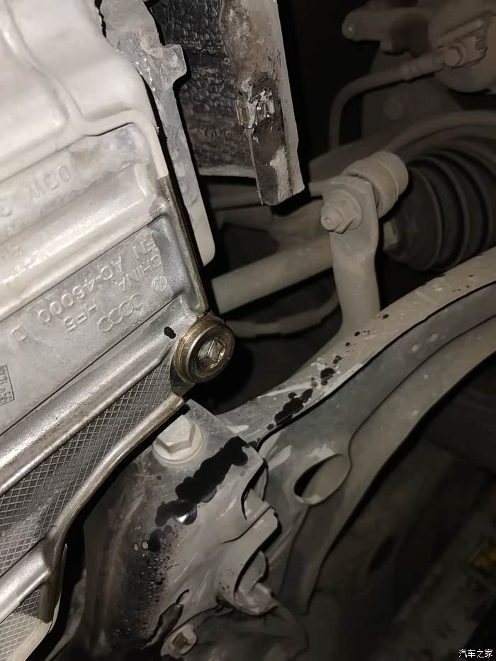

59500公里,更换变速箱油,换完之后感觉还是不错的!有点新车的感觉!到时间一定要换油,里面有不少铁粉,滤芯一定要换,非常脏,自己到淘宝买就行了。滤芯在变速箱后侧上部,车子顶起来就能看到一个凸出来的螺母,松开就行。

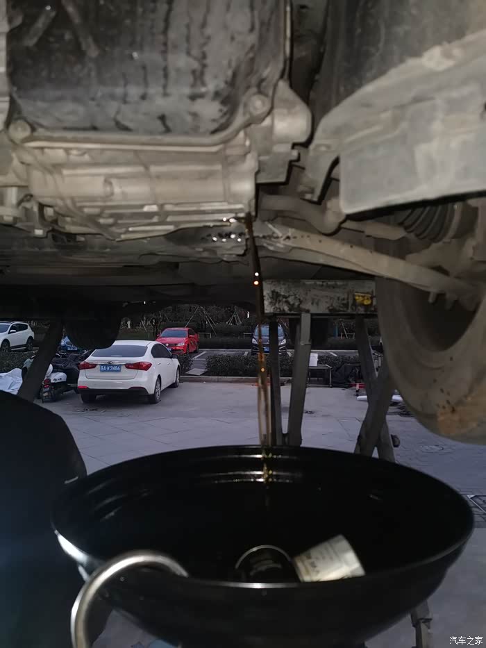

放油螺丝
换下来的滤芯和密封圈,滤芯很脏,有铁粉

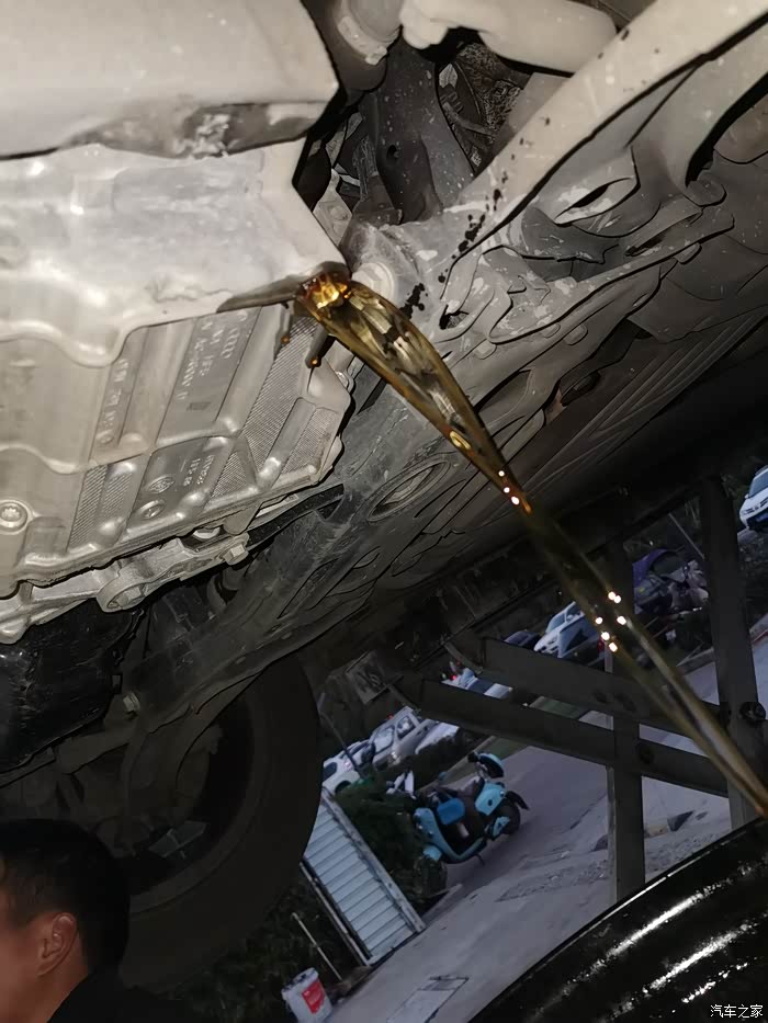

放油中,黄色的油
不是太脏

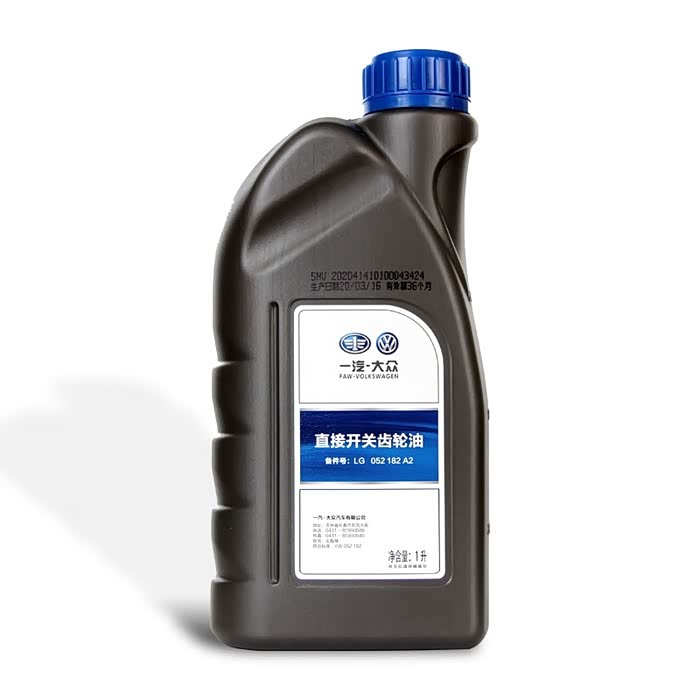

原装油
用了五瓶这个油,和原来的油是一样的。

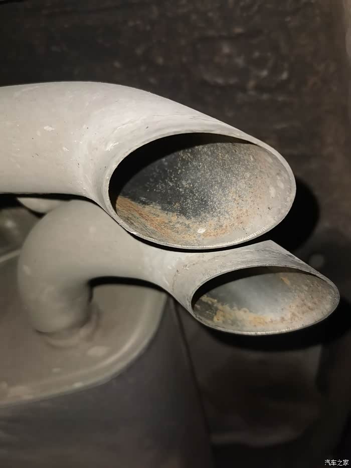

六万公里,排烟管很干净。机油一定要用全合成的!

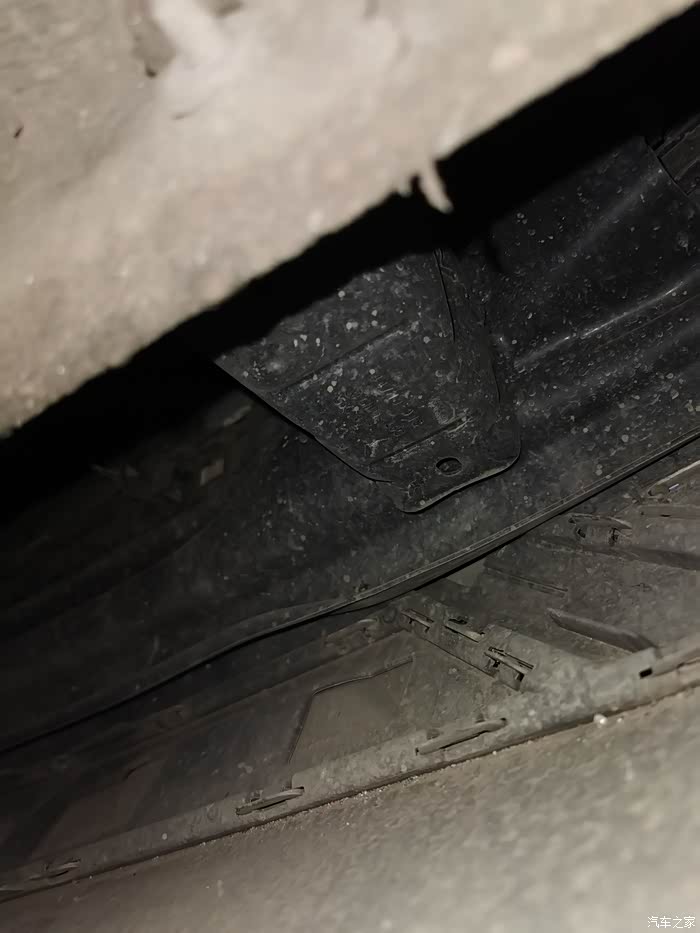

后防撞梁

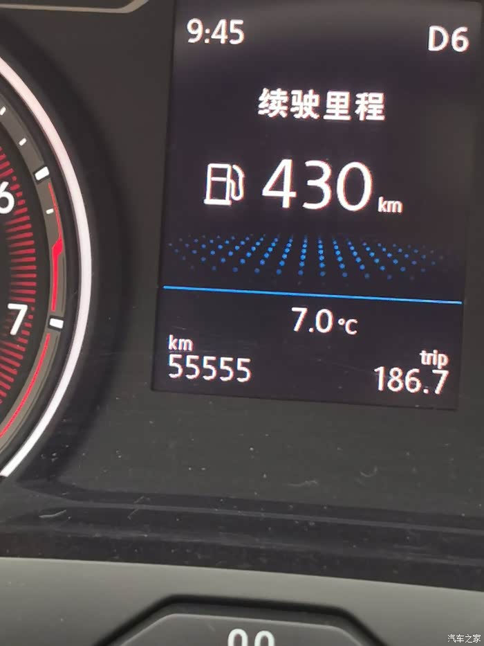

55555,纪念一下。

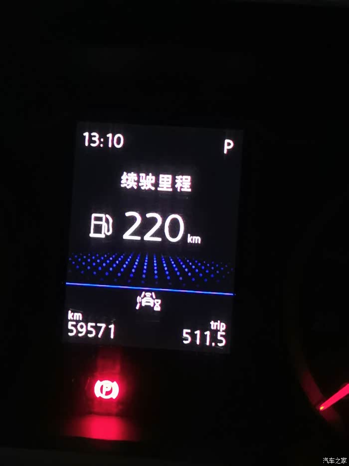

59571公里啦
