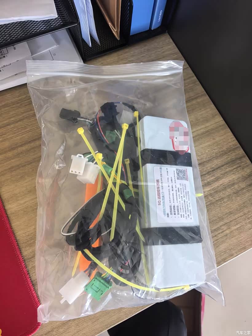

这就是数字钥匙

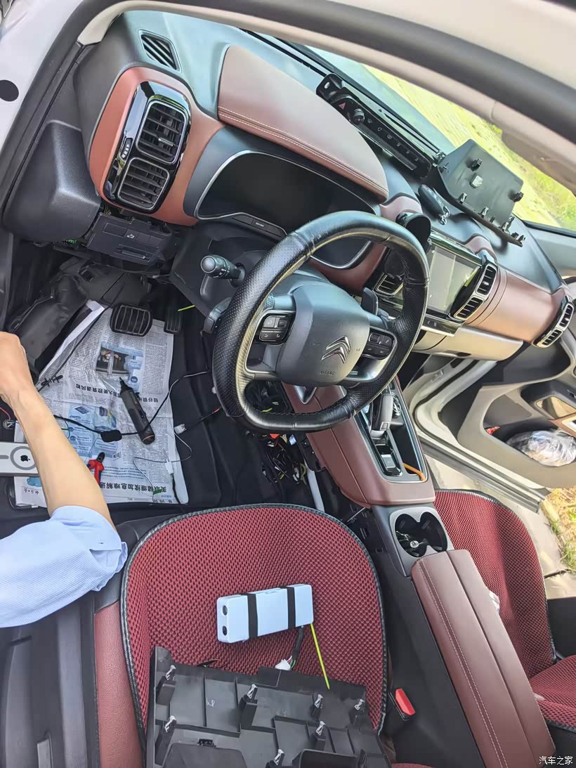

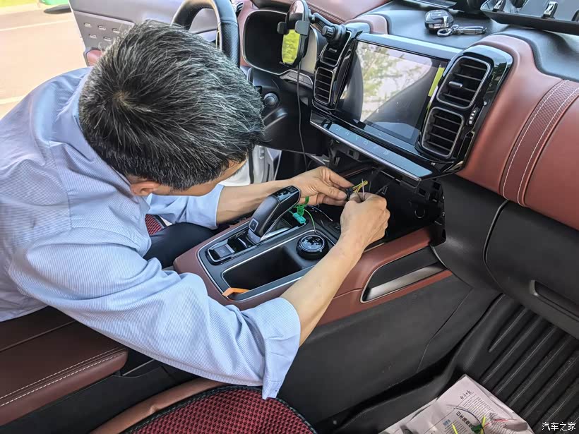

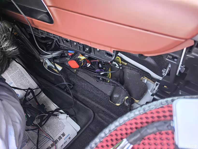

第二天就迫不急待的联系了郑州一个热心车友帮忙安装,郑州天逸车友群里的人,对这个改装达人应该非常熟悉,人不但热情,改装技术也相当了得,卖家说安装,正常人半天,动手能力强的2小时,这个车友确切15分钟搞定。安装一次成功,相当的专业,在这里表示感谢。

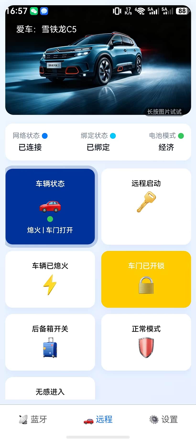

这是APP界面。

优点:确实解决了带钥匙的烦恼,现在带上手机就可以了。开门解锁和锁车门,在手机APP里点一下就可以了。有电尾门的可以远程开关电尾门。但前提是车里必须放一把钥匙,放哪都行。这样比如你有事,你的车需要别人开,或者往你车里放什么东西,电话联系你,你在手机上就可以开锁车门,对方就能开门进去开车,因为车上有一把钥匙在。结束了电话联系,你APP远程锁一下车门就OK了,我需要的功能基本都有了。另一个优点就是流量费,要远程操控,必须有个4G流量卡,这个第一年免费,后面一年9.9元,很便宜。下来说说缺点
缺点:1、我最在意的一个缺点就是APP上,显示车的状态不准确,因为有强迫症,有时候会突然想起来车锁没有,在APP上看车的状态,一会是锁了,刷新一下又显示没有锁。也不清楚车到底锁没有,对比其它车的APP信息,显示的少还不准备。希望后续能升级一下。
2、现在能用APP把车钥匙锁在车里,能开门的只有实体钥匙和APP,当然实体钥匙不可能带身上,如果带身上还要数字钥匙干啥。APP解锁有一个条件就是必须在有信号的地方,如果你开车去珠峰,没有信号,那就完蛋了,车门都打不开。它这个还有一个方案就是加装蓝牙钥匙,但不在这个套餐里面,加蓝牙模块还得另外收费,有了蓝牙模块,等于又多了一个解锁方案,没有信号的地方,也可以开门,就能实现走到车跟前感应开锁车门了。
3、第三个缺点就是没有性价比,现在官方也推出了数字钥匙,这个套餐如果加上安装费、加上蓝牙模块的费用,和官方的价格差别不大,大多数人应该会选择官子的数字钥匙了。
