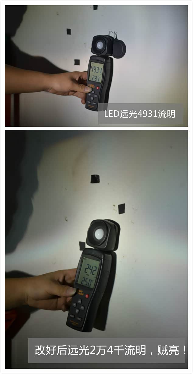

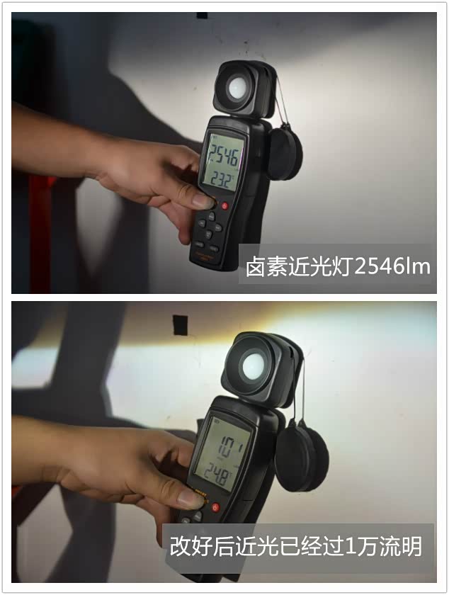

    首先上组干货,对比下改灯前后灯光亮度的变化。
改灯前后的亮度变化,用数据说话,提升真的不少。

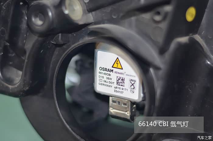

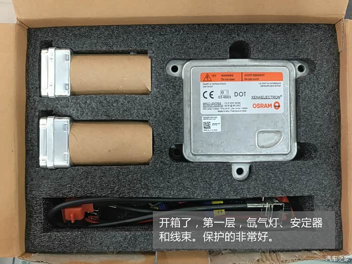

开箱了,第一层,欧司朗氙气灯、欧司朗35W安定以及原装的线束。

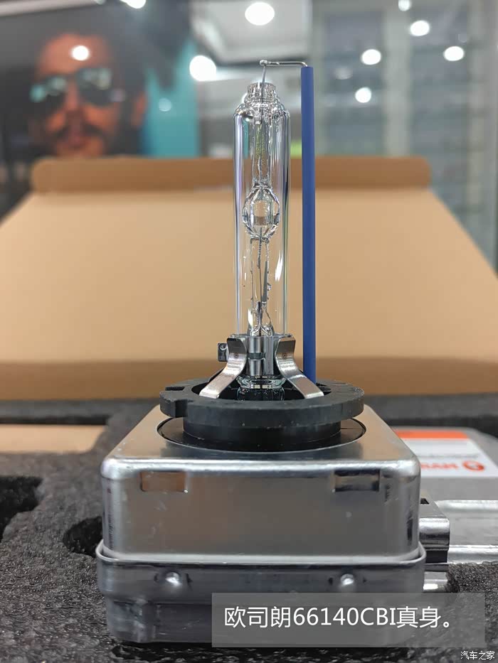

5500K的欧司朗66140 CBI DIS氙气灯泡。

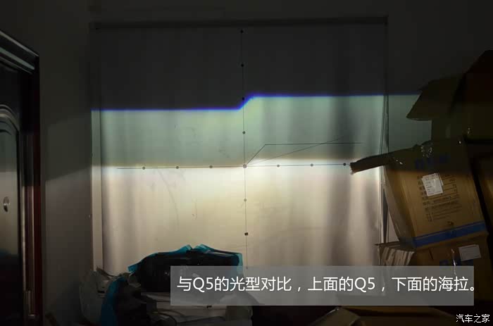

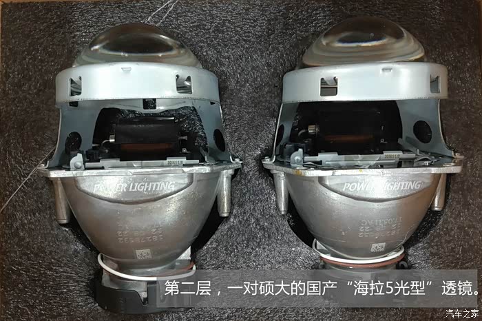

国产“海拉5光型”透镜,性价比还是蛮高的。

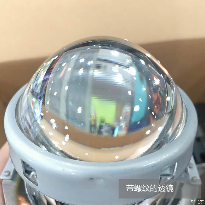

螺纹透镜。

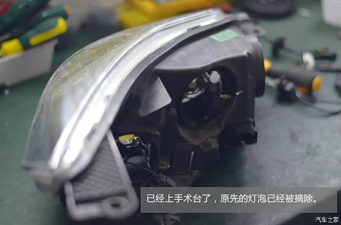

福克斯拆大灯很简单,就两颗螺丝的事儿,不用拆保险杠。准备开拆了。

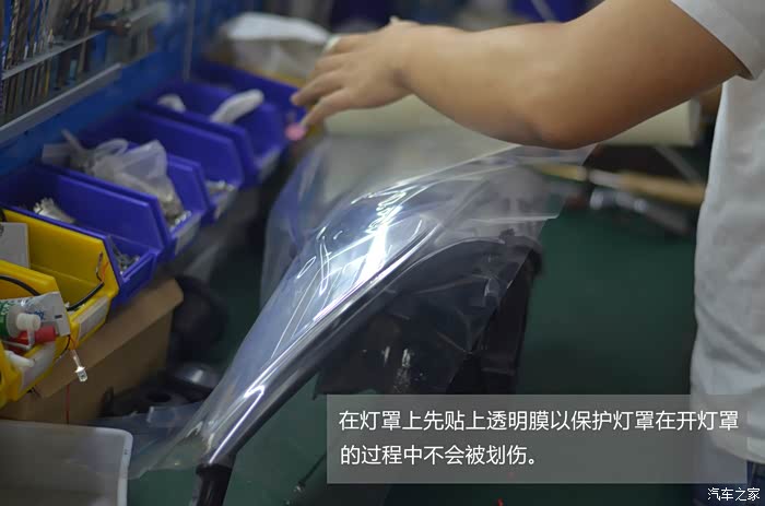

在灯罩上先贴上透明膜以保护灯罩在改灯过程中不被划伤。保护要做到位。

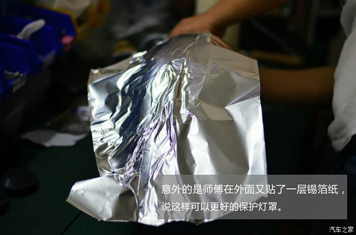

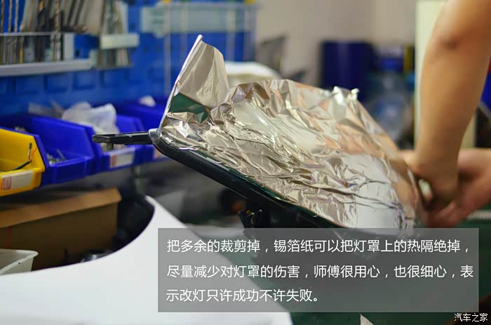

意外的是师傅在外面又粘了一层锡箔纸,说这样可以更好的保护灯罩。

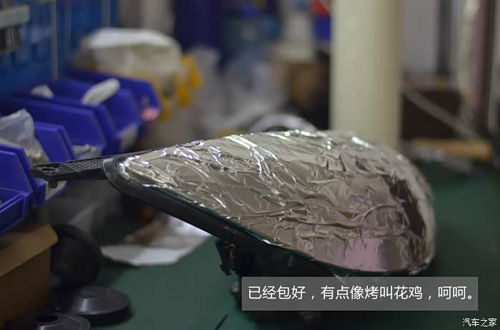

把多余的裁剪掉,锡箔纸可以把灯罩上的热隔绝掉,尽量减少对灯罩的伤害,师傅很用心,也很细心,表示改灯只许成功,不许失败。
已经包好,有点像烤叫花鸡,呵呵。

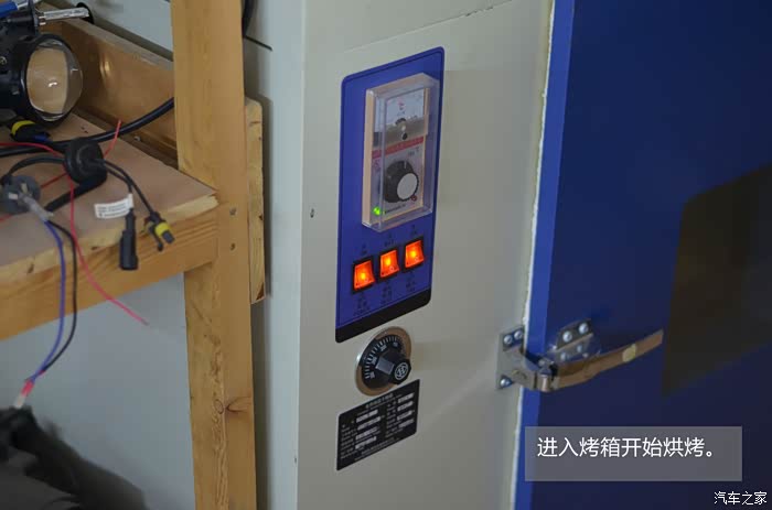

进入烤箱烤开始烘烤。

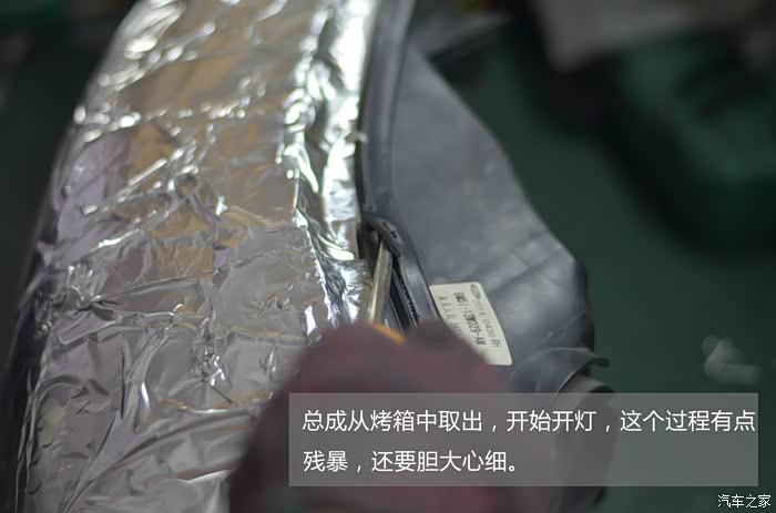

总成从烤箱中取出,开始开灯,这个过程有点残暴,还要胆大心细。

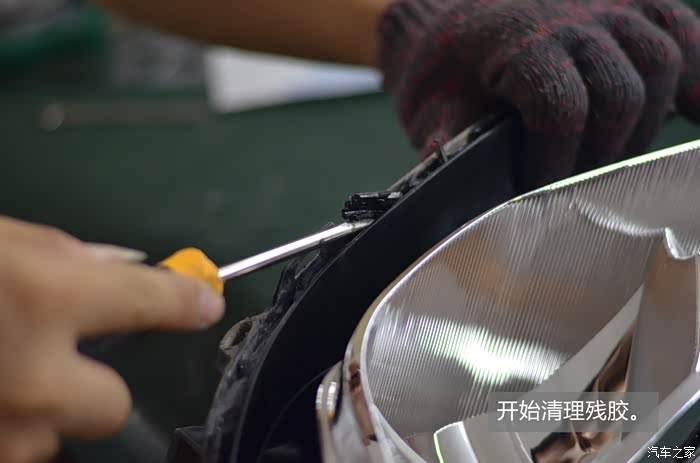

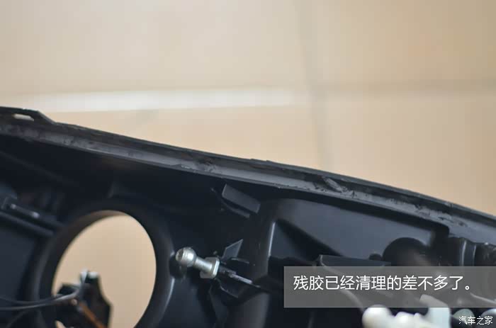

残胶已经清理的差不多了。

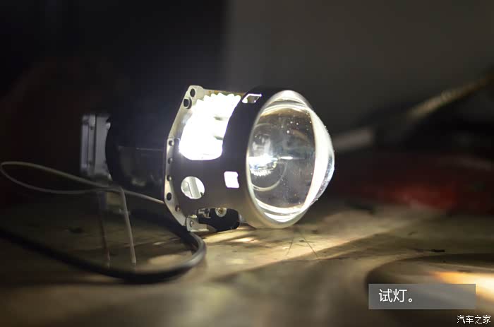

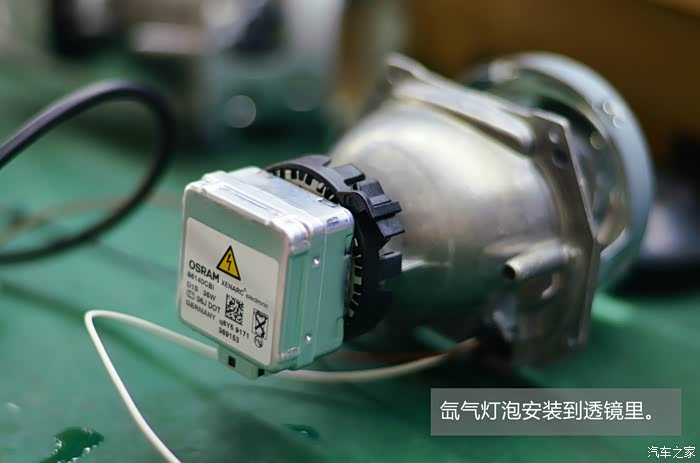

氙气灯灯泡安装到透镜里。

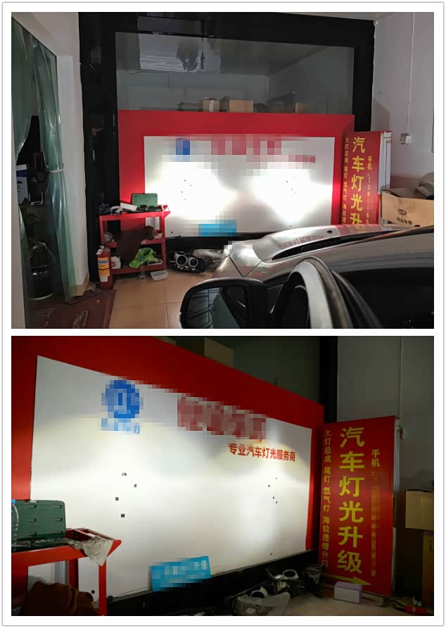

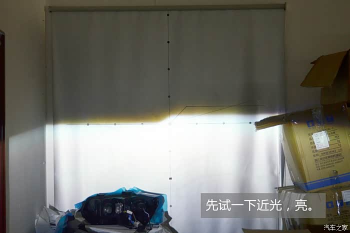

开始试灯。
先试一下近光,亮。

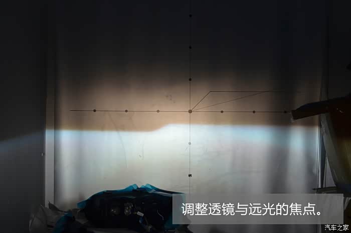

还需要调整透镜与远方反光碗的焦点。

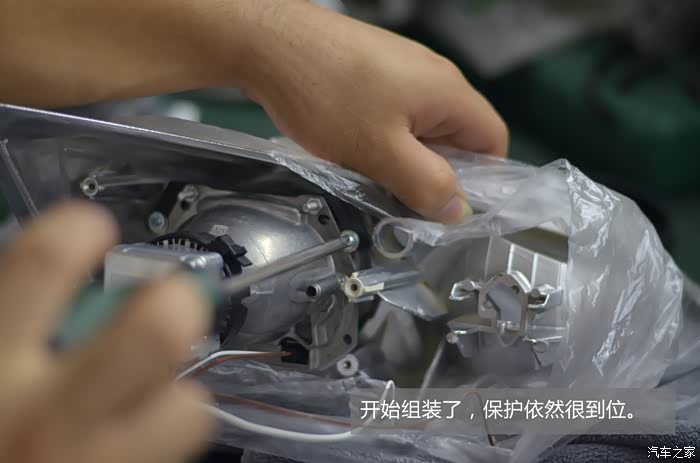

开始组装了,保护依然很到位。

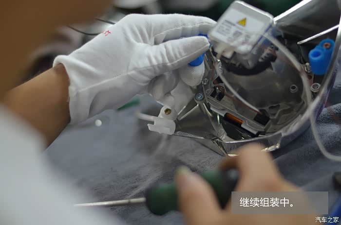

继续组装中。

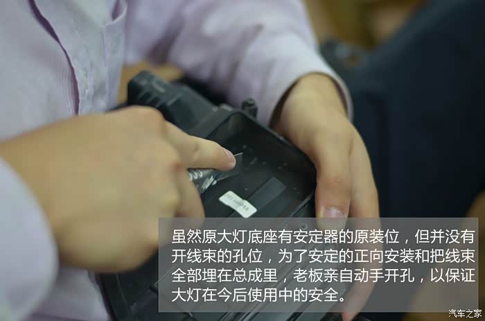

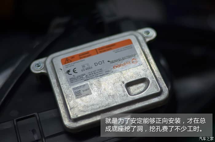

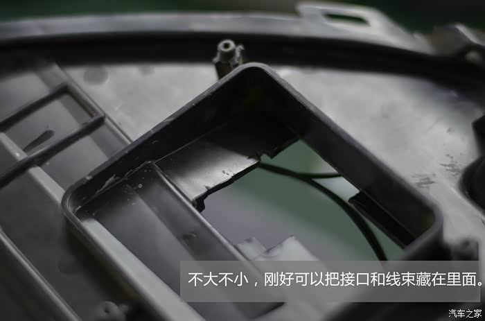

虽然大灯底座有安定器的原装位,但并没有开线束的孔位,为了安定的正向安装和把线束全部埋在总成里。老板亲自动手开孔,以保证大灯在今后使用中的安全。
不大不小,刚好可以把接口和线束都藏在里面。
就是为了安定器能够正向安装,才在总成底座挖了洞,挖孔费了不少工时。

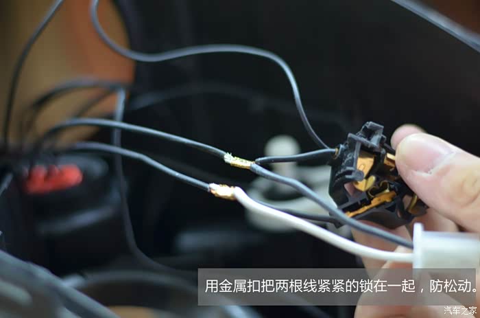

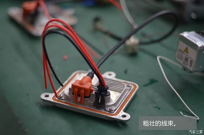

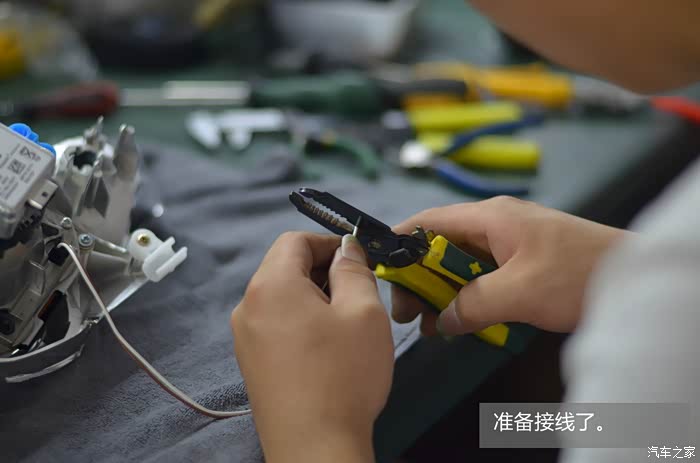

用金属扣把两根线紧紧的锁在一起,防止松动造成接触不良。

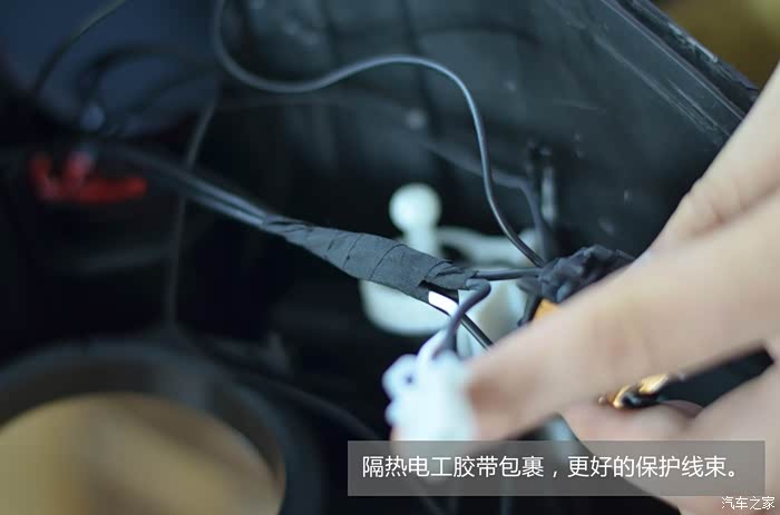

隔热电工胶带包裹,更好的保护线束。、

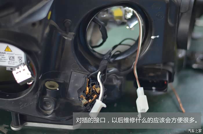

对插的接口,方便以后的维修。貌似很少用看到改灯帖子有这种改法,至少感觉师傅想的很周到。

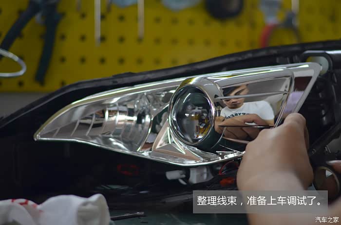

整理线束,准备上车调试灯光。

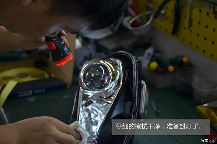

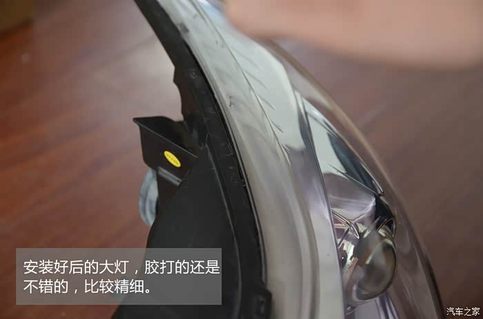

仔细的擦拭干净,准备封灯了。
安装好后的大灯,胶打的还是不错的,比较精细。

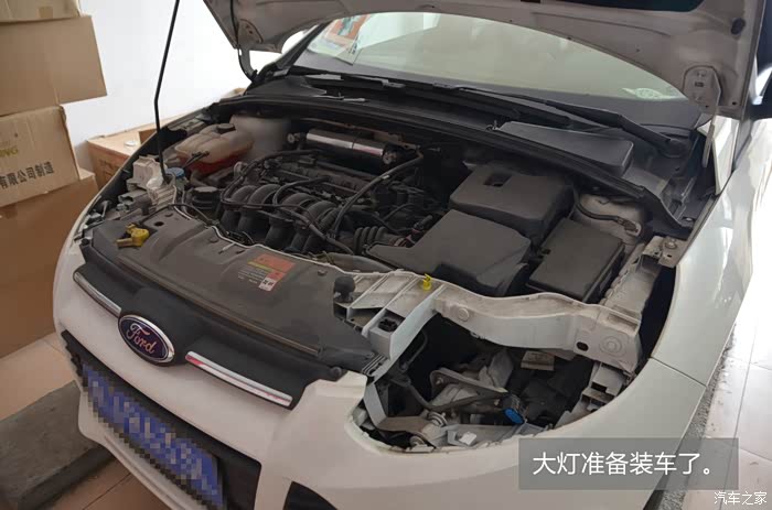

大灯准备装车了。

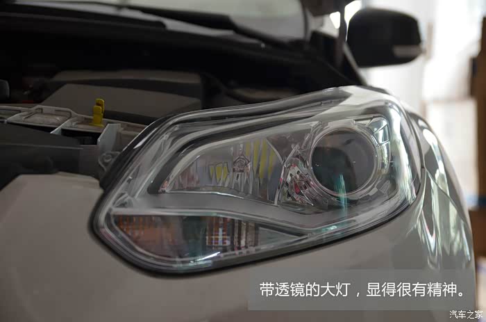

带透镜的大灯,显得很有精神。
近光的切线还有待调整,着急拍了一张不完美的。当然,最后的近光切线是平的,完美的。

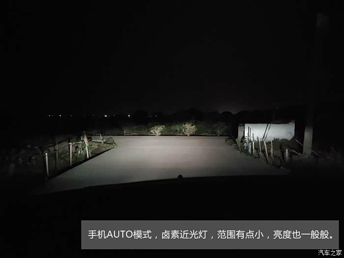

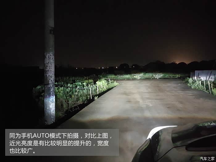

手机AUTO模式,卤素近光灯,范围有点小,亮度叶一般般。
其实对比上下两图,明显能感觉出亮度的区别,最常用的近光不管亮度,宽度都提升的许多。

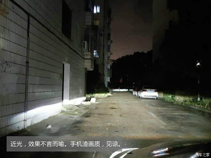

近光,效果不言而喻。手机渣画质,见谅。

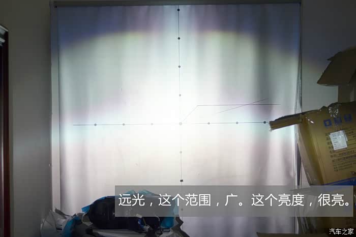

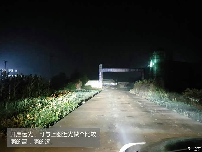

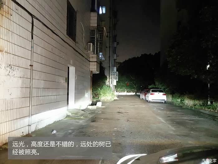

远光,高度不错,远处的树已经被照亮。

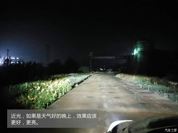

近光,如果是天气好的晚上,效果应该更好。
开启远光,可与上图近光做个比较,照的高,照的远。

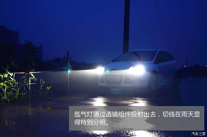

氙气灯通过透镜组件投射出去,切线在雨天显得特别分明。

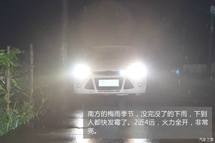

南方的梅雨季节,没完没了的下雨,下到人都快发霉了,2近4远,火力全开,非常亮。

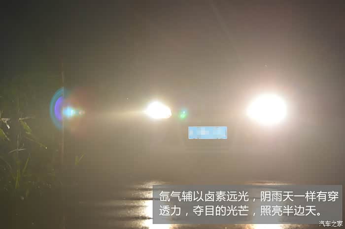

氙气灯辅以卤素远光,阴雨天一样有穿透力。夺目的光芒,照亮半边天。
