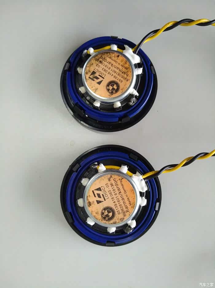

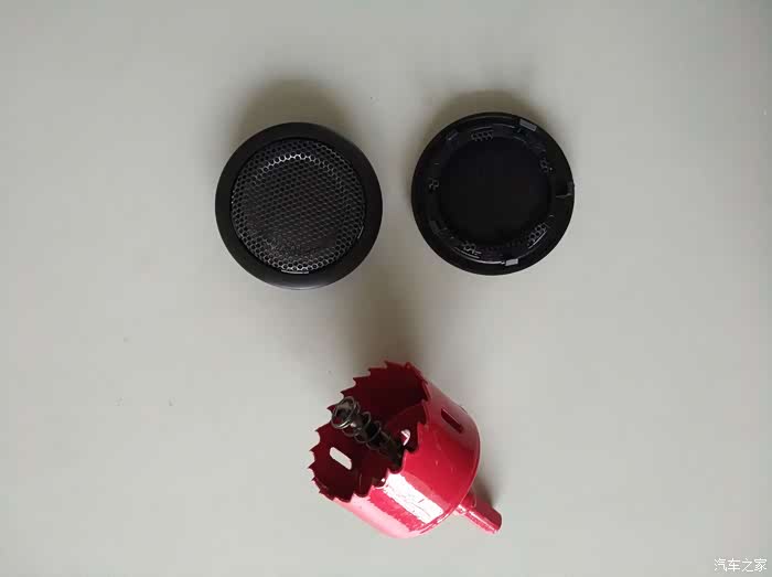

第一步、两后门高音:
1、将后门高音喇叭支架先改装(Φ43-48mm橡胶密封圈)见图:
注:宝马原厂喇叭支架网上要200多元,成本太高,所以选择改装。
2、改装好的喇叭支架与喇叭安装和喇叭罩安装,见图:
3、拆后门内饰板,开高音喇叭孔,安装高音喇叭总成并用胶固定。(网上此类照片、视频很多,在此就不详细叙述了)
4、接喇叭线,原厂中音喇叭上带2P插口,将2P插头插入插口中即可,做2P插头时注意相序。安装门内饰板,完成。

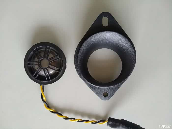

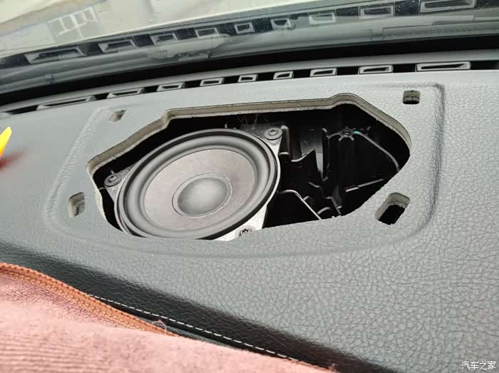

第二步、中置高音:
1、将高音喇叭装入之家中,见图
2、拆下中置喇叭罩,拆下中音喇叭,将高音喇叭总成用2棵4*10mm自攻螺丝固定。
3、接喇叭线,做2P插头时注意相序,将2P插头插入中音喇叭插口中。安装中音喇叭,安装中置喇叭罩,完成。(网上此类照片、视频很多,在此就不详细叙述了)
