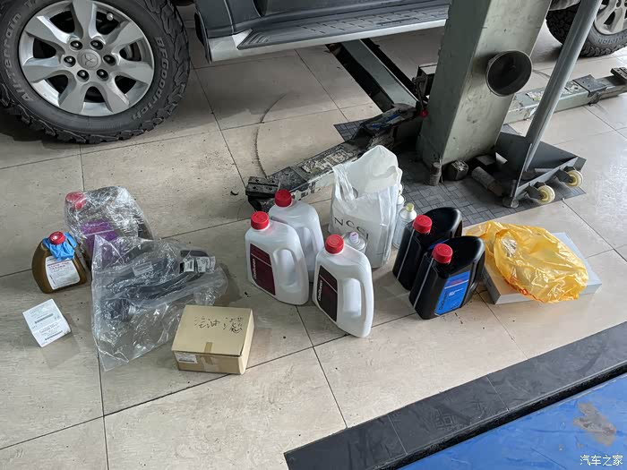

这次是8万5公里的更换,五一要加班,为人民服务,但不是天天都上班,反正就是假期给毁了,所以要出去消费报复一下。于是自己买以下的油水去更换,自己动手,丰衣足食。油水包括:
1、机油:女王全合成 5W-30,SN级 ,用量:4.2L (加注此量刚好到机油尺中间刻度)
2、前差速器油+后差速器油(又叫前桥、后桥):女王 GL-5 90粘度, 用量:一罐4L足够,前1.1L,后1.6L(这个数我抄的:P,实测真),说明书上写的3L,差不多。
3、分动箱油(这个东东就是切换2H和4H用的,给技术小白看看,哈哈):女王GL-4 75W-85W,用量:2.8L(我抄说明书的,嘿嘿,一罐即可)
4、变速箱油(波箱油,来源于换波,波棍,小年轻可能没听过了,手波车的退出,是一大SB行为,制造出一堆不会开车的人上路):三菱 ATF SPIII 型号,用量:重力换,买2罐;机器换的话,买3罐。友情提醒,新车尽早用机器换,师傅提醒8万公里后,最好用重力换,良心师傅啊,机器换的工时费高,他居然叫我用便宜的重力换,问了资深专家伟哥,也说是重力换,师傅的理由是8万公里后,齿轮的间隙可能变大,用循环机换清洁太彻底的话,波箱可能顿挫。有8万公里后用循环机换了之后顿挫的朋友记得留言让我证实一下可以么,谢谢了。(好损的感觉。。。)
5、冷却液(水箱水),三菱专用,蓝色的那个,不要听其他师傅说什么其他牌子不生锈之类的,坚持第一性原理,老婆还是原配的好,重要事情再多说一遍,老婆是原配的好。第三遍后文再有一次,关注有奖。属于bonus的范畴。用量:1瓶。
6、方向机油:三菱专用。MITSUBISHI,哎呀好怕有辐射,不知道生产地离FUKUSHIMA远不远,怕怕。PPP,大吉利是。
7、刹车油:DOT4, 用量 :0.5L*3=1.5L,就是3瓶的意思,这个量得看看要不要多换点出来,如果想多换点刹车油,也可以买多两瓶。后文会有详细分析。
小结:
1、机油:女王全合成 5W-30,SN级 ,用量:4.2L(刻度中线);
2、前差速器油+后差速器油:女王 GL-5 90粘度, 用量:1罐;
3、分动箱油:女王GL-4 75W-85W,用量:2.8L;
4、变速箱油:三菱 ATF SPIII 型号,用量:重力换/2罐;机换/3罐;
5、冷却液:三菱,蓝色,用量:1瓶;
6、方向机油:三菱,用量:1瓶;
7、刹车油:三菱专用,DOT4, 用量 :0.5L*3=1.5L。

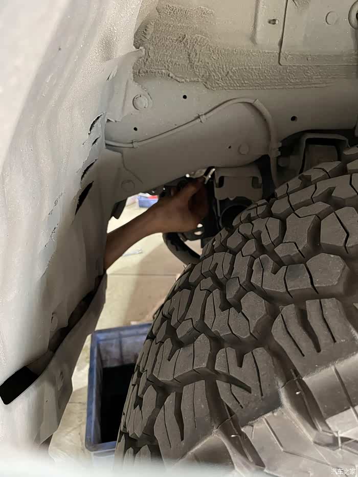

请忽略我的车胎,淘宝买的,KO2正品,一条价格1200到2000之间,带安装,价格不写死,是因为写便宜了会被商家MA,留点空间给大家。你我都高兴,人生,不要赶尽杀绝,在这里,产业链非常长,养活了很多人,虽然价格虚高,但是中间很多人都要吃饭的。又跑题了,机油自己放大图片看,下面那个,记得买机油格,要进口的,据说滤纸会好点。不得不吐槽,价格差不多的机油滤,为什么进口的质量好点,虽然我同意生态、业态、产业链,大家都得吃饭,但是要转型啊,靠差价拉动怎么持续,要高质量发展,得做出硬货,一味做质量次又贵的没有出路啊。
机油加注中。。。
顺便检查了火花塞,妥妥的,间隙不大,平常也可以感觉到,虽然8.5万公里,加速浑厚有力,V6声音还是很澎湃的,秒杀电动车和L4的车,唯一的缺点,就是只有声音。NKG的火花塞,没拆的同志可以省了,直接拿型号去买。
师傅很贴心,每次都会垫上报纸,机油就不会滴到横梁上,拆机油滤的时候,最好也拿个塑料袋套住来拆最后几下,这样不容易溅到机油到身上。
看到没,看到没,你的车子是不是少了一根拉杆?哈哈哈哈哈哈

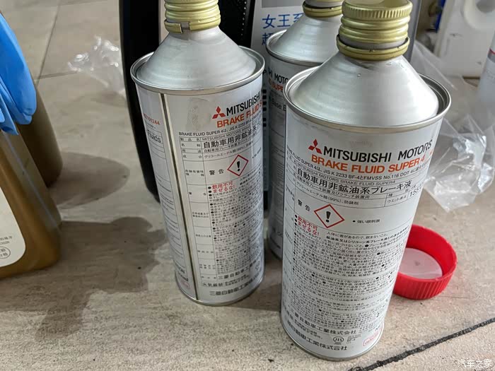

3.6 刹车油
英文总会吧,不会就看日本,跟我一起念,挤多霞。。。
这个就是说明书上说的型号,三菱原装,估计没几个车友加这个,其他帖子都是些什么油,不必深究。三罐,每罐0.5L,少吃一次麦当劳就够买三罐了。价格 不说,有人要喷的,it is an ill wind that blows nobody any good,想起这句话,但是并不是对应这里,大家请忽略,完全思维发散。

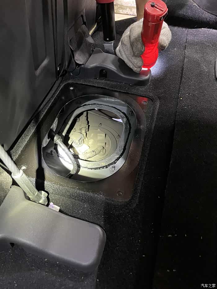

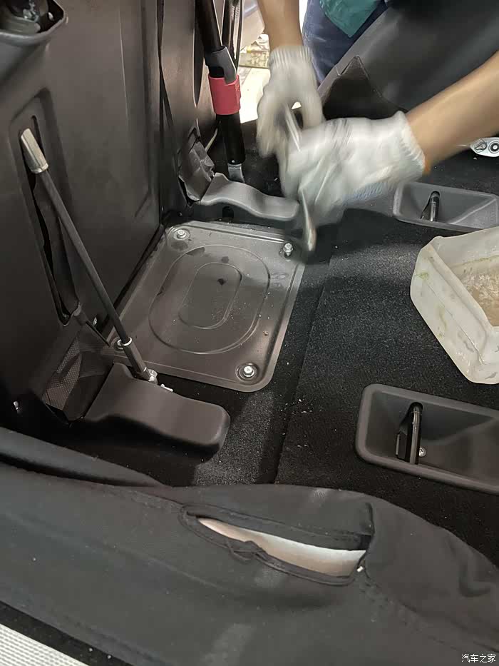

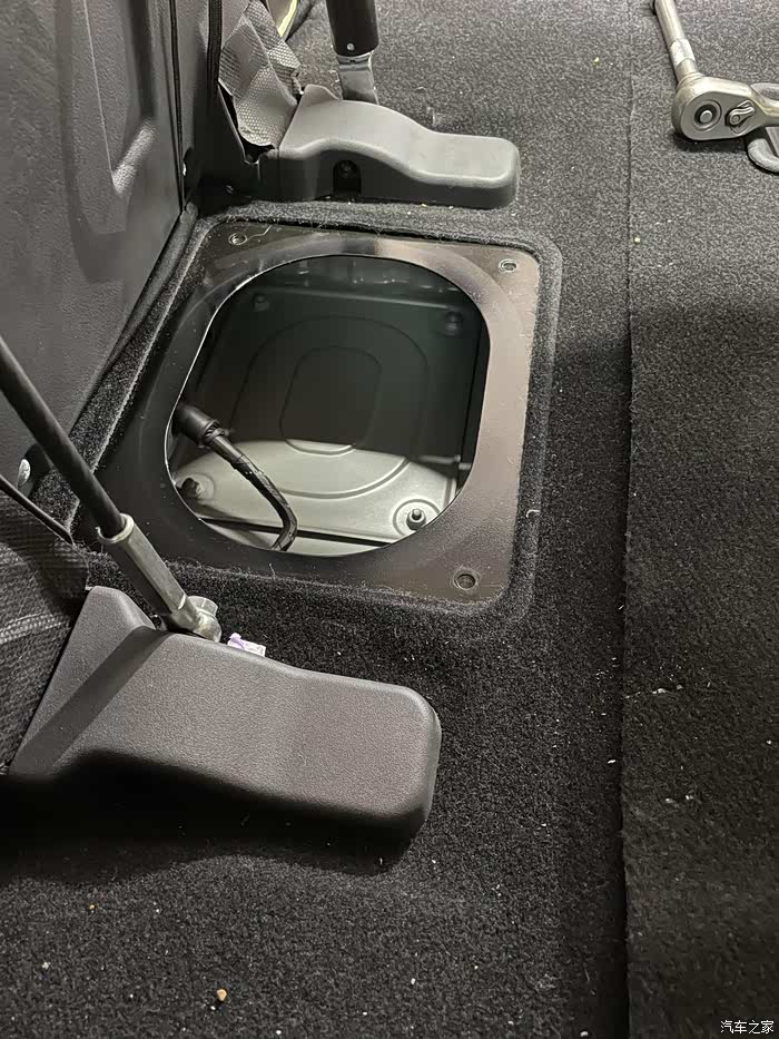

1、掀开副驾后面的座椅,露出一个盖。这是一个神秘的盖,底下会有什么呢?
2、*,还有一个盖,俗称盖中盖?又想起了俄罗斯的套娃,一个道理?温柔拆开螺丝吧

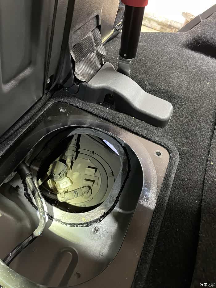

3、打开了,很多灰,因为这里是车外的环境了。看到了跟说明书上的图相似的情景没?尽信书不如上图。读万卷说明书,不如看几张图。实践出真知。

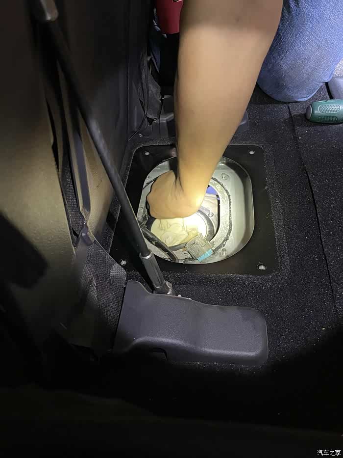

4、为什么要突出这个图,先把电给撤了。同时,有条件的拿点纸巾,或者拿个牙医吸口水的机器,下一张图就会说明。同时,热心网友经验是记得开门,开窗,记得不要吸烟,远离明火。因为,马上要拆油管了,顺便,打开油箱盖泄压,虽然没有什么帮助。
5、全部管都拆开。注意,温柔,还是温柔。这个时候不是大力出奇迹的时候。

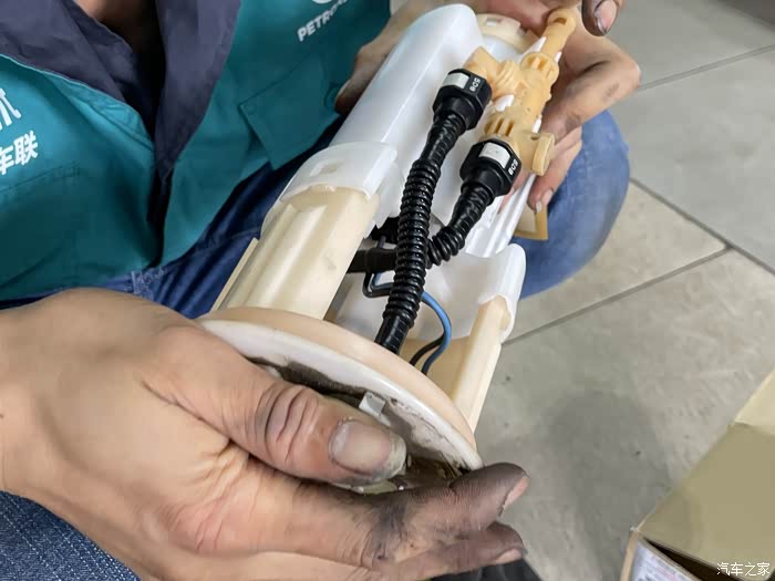

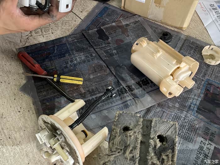

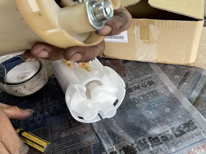

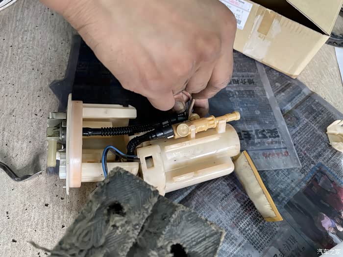

6、轻轻撬开原来的滤芯,注意,地上全是漏出来的汽油,千万别抽烟。上面已经提醒过了。而且要附近的人不要靠近。安全生产不是开玩笑的。
花絮1
花絮2

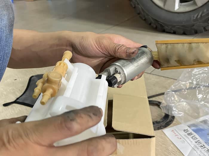

花絮3,动作轻,不想换油泵,买这个东东要少吃很多顿饭

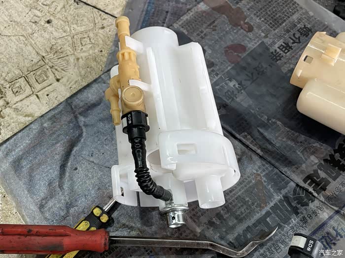

花絮4,有点年代感了,昔我往矣,杨柳依依,再见了,滤清器
花絮5,新旧混搭

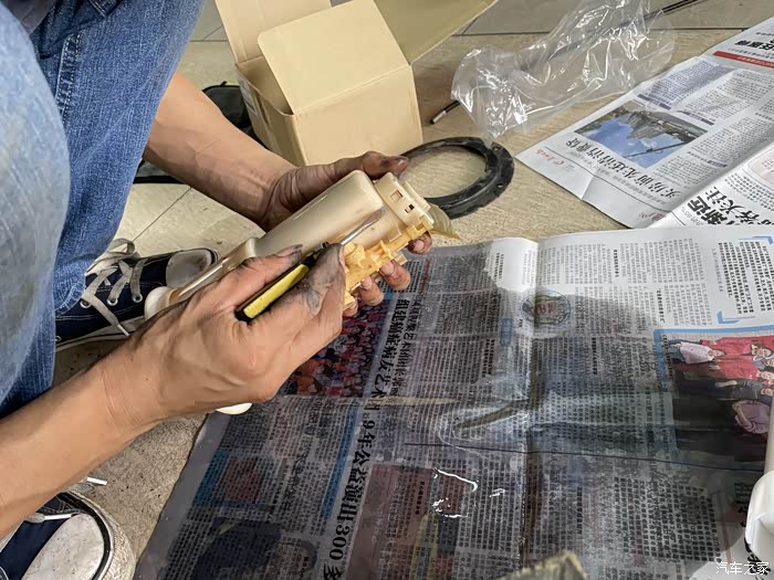

花絮6,一刀两段,昨日之日不可留,今日之日多烦忧
7、重新组合,纯粹凑图数啊,感谢看官,这个很重要,一定要平行装回,否则胶圈会歪的,漏油不在话下,压力不够了,车都开不了。

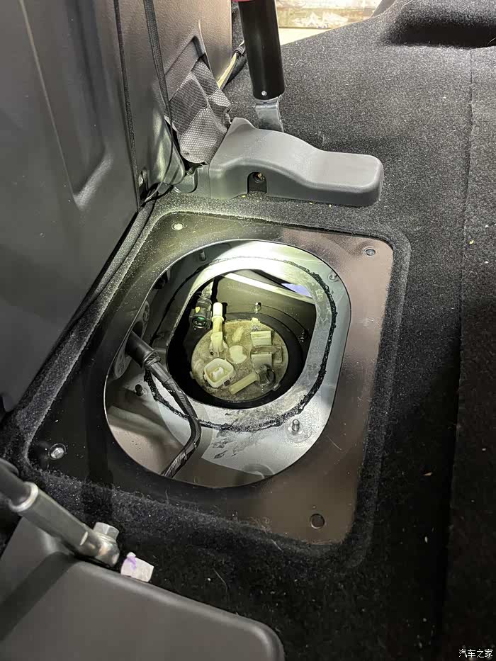

9、重新装回。
