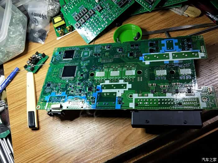

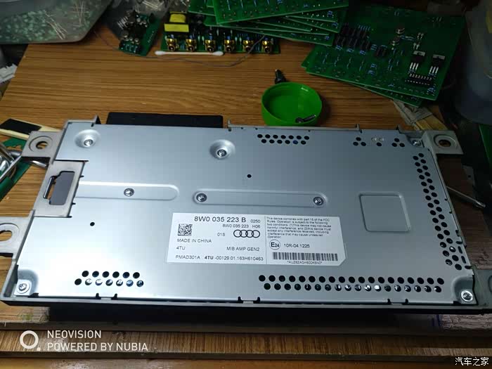

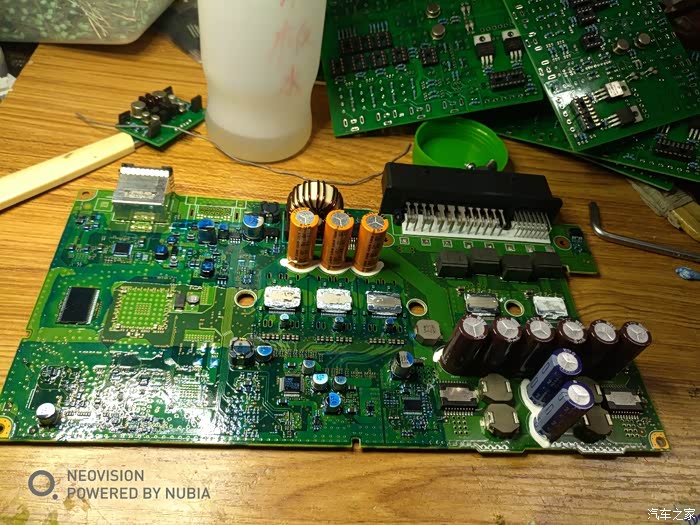

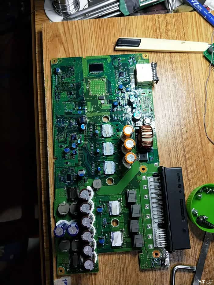

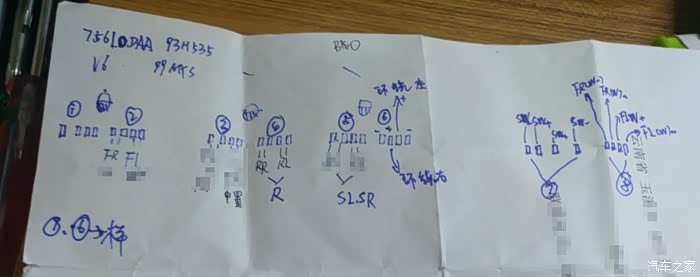

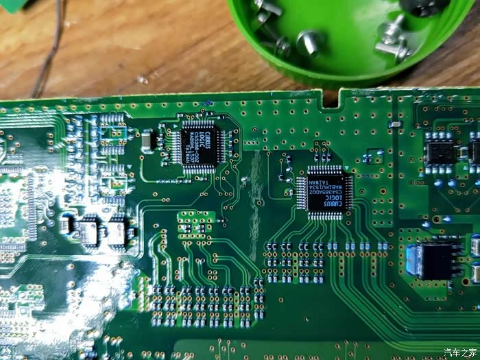

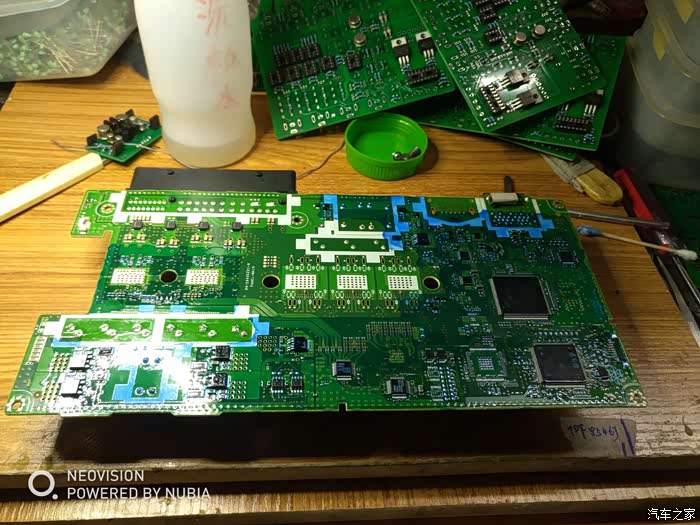

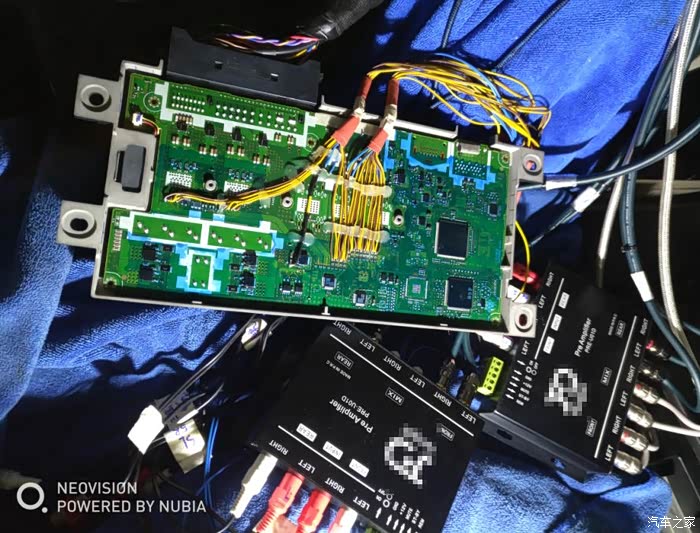

奥迪A4L有的车款装备了B&O音响,满足了一部分车友的需求。这个满足的需求分两方面,一是确实相对没装备这个的有一定的提升,另一方面我认为买的是牌子和心理安慰,纯属个人意见哈!根据我们这个车型的音响研究发现一些有趣的特点,声音那是明显比素版好,素版的主机是D类的5.1功率输出,声音较吵又硬实,听久了耳朵发胀,特别是后表台的那个低音轰头就算了还搞得结构有严重异响,根据实战,异响的原因是那个后表台的结构有缺陷,解决办法一是加强结构的强度,二是把那个超低转移到尾箱或拆掉。原配的B&O和加装的几乎都差不多,特点是声场宽度够宽,声音也细致,也算甜美,但是低音还是有问题,下潜远远不够,超低产生的音乐氛围跟很差,结构异响也不能得到根本解决,有的人说装了B&O就没有异响了,其实不是想象的那样,开大点一样响。根据实际测绘B&O的功放设计了14个通道,超低是两个音圈的,是两组喇叭线D类功率输出的。前门的低音也是两路D类输出,因此低音下潜较差硬实,音乐氛围感差的原因就找到了
