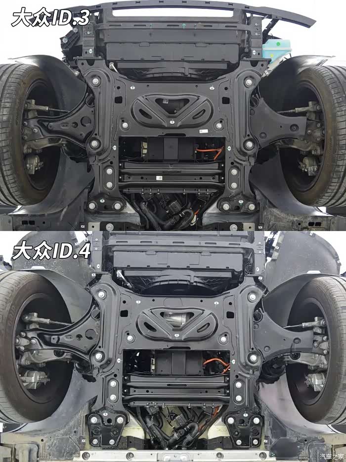

这辆大众ID.3电动车的底盘与ID.4有何区别?今天就把车升起来拆开看一看。

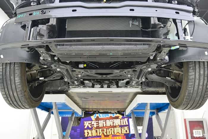

底盘

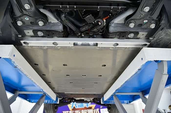

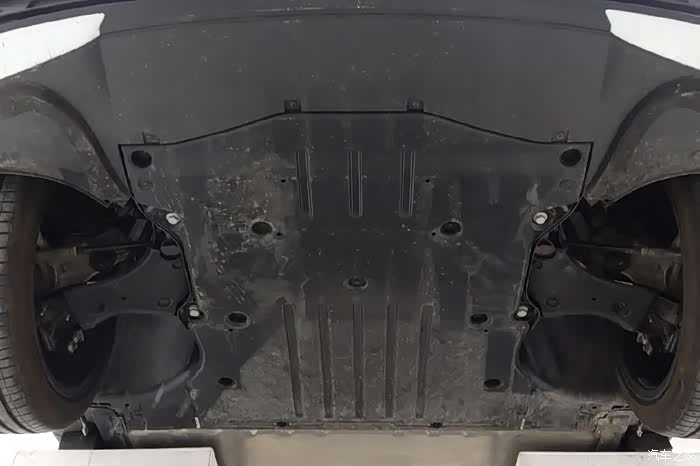

平整
大众的汽油车底盘都很平整,更不要说电动车了,所以这辆车的底盘非常平整,大面积使用塑料护板,起到防尘和扰流作用。

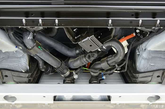

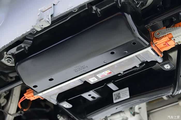

电池散热水路与ID.4一样复杂,不过还好有梁和护板的保护。

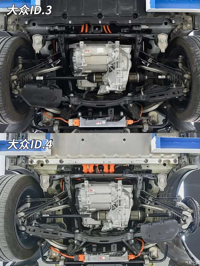

这辆车只提供57.3千瓦时的三元锂电池,电芯供应商来自宁德时代,电池封装是上汽大众自己完成的,电池管理系统BMS来自普瑞均胜。

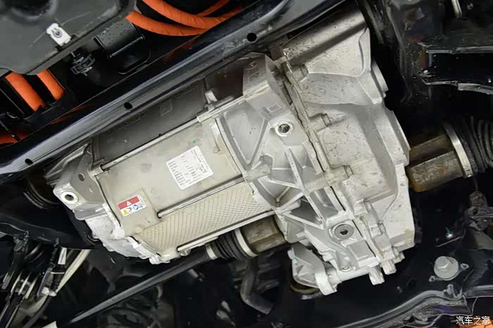

后置电动机与ID.4一样,都是“三合一电动系统”,供应商来自联合电子。有意思的是ID.3官方宣称电动机最大输出功率仅为125千瓦,最大扭矩310牛米。而实际上电动机的铭牌上写着“最大输出的峰值功率150千瓦,最大扭矩310牛米”!很明显,其实这辆车的电动机与ID.4是一样的,只是ID.3动力输出被限制了。这与“CPU锁频”是一个道理,既能降低成本,又增加了产品的差异化。
电控系统和ID.4一样,被放置在车尾下部,完全暴露在外。如果发生追尾或较大力度的托底,甚至是长期的泥水侵蚀,都可能造成一定的隐患,其他电动车的电控系统大部分放在车体内部。
前悬架
麦弗逊
前副车架与ID.4一样,都是双层冲压钢板全框结构,方便安装四驱版本的前电机,但目前ID.3并没有四驱版。

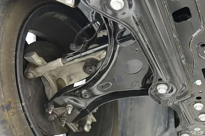

与其他大众车一样,这辆车依旧采用麦弗逊前悬架,下摆臂是最简单的单层冲压钢板。

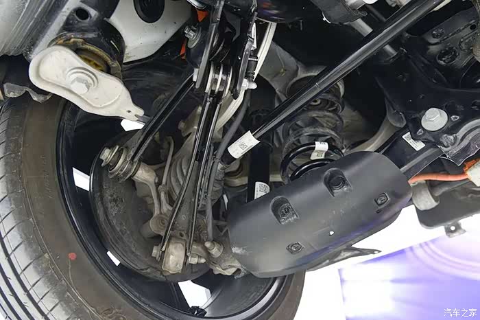

后悬架
五连杆
为了安装体积比较大的后置电机,所以使用了和ID.4一样的全框式后副车架。
与ID.4一样, 这辆车的后悬也使用了五连杆独立结构,比大众汽油车的四连杆要好,而且两个上支臂使用了铝合金材质,连接盘也用了铝合金。在如此狭小的空间内,还能放下较为复杂的五连杆后悬,也真是够难为工程师的。

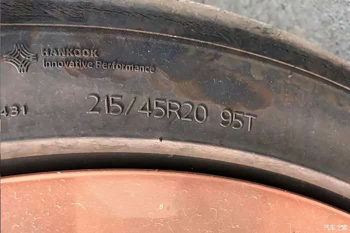

这辆车的四条轮胎仍旧使用了比较低级别的T级轮胎。尽管说T级轮胎标称最高时速在190公里/小时以下,但这只是理论数值,随着车辆性能的提升,现在为了确保行车安全,减少爆胎几率,大部分车都会使用更高级别的V或者W级轮胎,最差一般也是个H,T级已经很少见了。

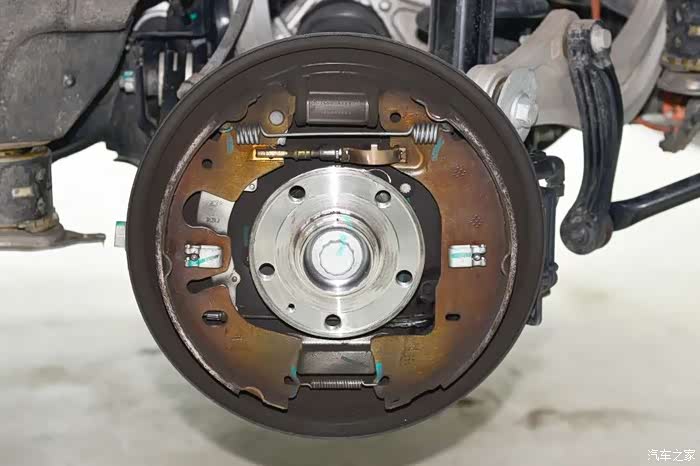

这辆车与ID.4一样,后轮使用了鼓式刹车,这种结构现在一般的乘用车上几乎看不到了。有人说,“因为电动车可以依靠电动机反向充电减速,所以大大降低了刹车的使用频次,在紧急制动情况下,才会用到后刹车,因此大众出于国内消费者的开车习惯,为了消费者后期的维保成本考虑,才选择使用了后轮鼓刹。”这种冠冕堂皇的理由根本就站不住脚,使用鼓刹就是为了压缩成本。
ID.3上市后,瑞银就曾经拆过一辆欧洲版的量产车,硬件成本在2.66万美元左右,毛利率只有15%;2018年,瑞银同样拆过一辆特斯拉Model 3,硬件成本不到2.8万美元,毛利率在30%以上。也就是说,尽管ID.3比Model 3小很多,但硬成本并不比Model 3低太多。所以,为了分摊MEB平台的研发成本,大众不得不拉上奥迪Q4 e-tron、奥迪Q5 e-tron,也用上了后轮鼓刹的MEB平台,而早于MEB上市的奥迪e-tron却用着碟刹。

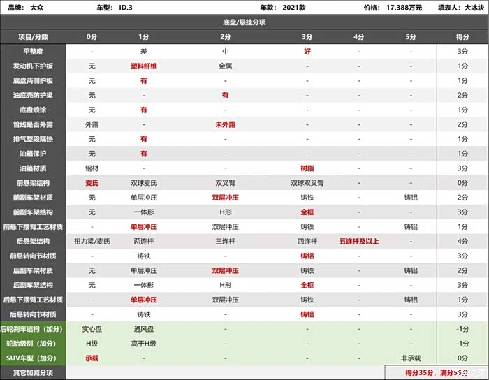

总结

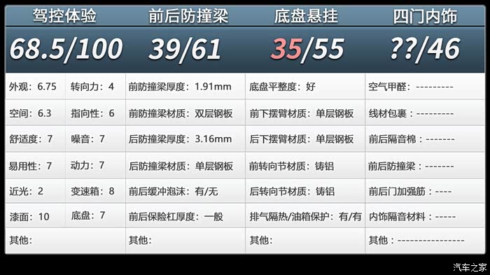

没有忘本这辆大众ID.3的底盘基本上与ID.4相同,结构设计和用料较汽油版大众实惠。毕竟后驱+五连杆+铝合金,在其他大众车上可不常见。尽管大众在新能源领域没有什么绝对优势,但使用较低的T级别轮胎和后轮鼓刹,还是没有忘本。虽然欧洲大厂确实在电动车领域也积累了不少的技术和专利,但从实际情况来看,整体的技术水平和集成度并不比国内主流电动车高,和特斯拉更是还有差距。除了底盘调校水准之外,原先汽油机的技术领先优势几乎不在,而且成本还居高不下。关于这辆车的内饰情况如何?还请继续关注后续的拆车内容。(本文及视频中的测量数据结论观点仅对此辆车负责,测量数据对公示的实验方法负责。)
2021款大众ID.3底盘评分
