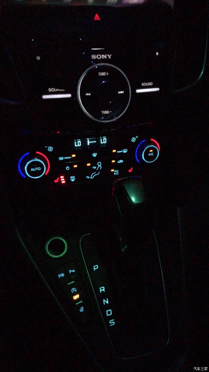

7色氛围灯?一个、晚上这里就不是黑暗暗的,还有把点烟器换了弄取电器更实用

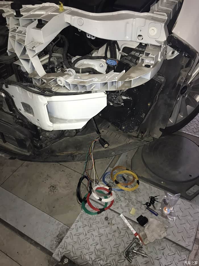

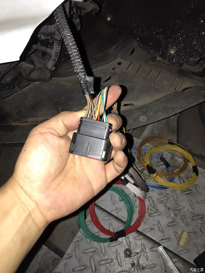

按原厂接?线
六雷达?线
。。完美的GV4T

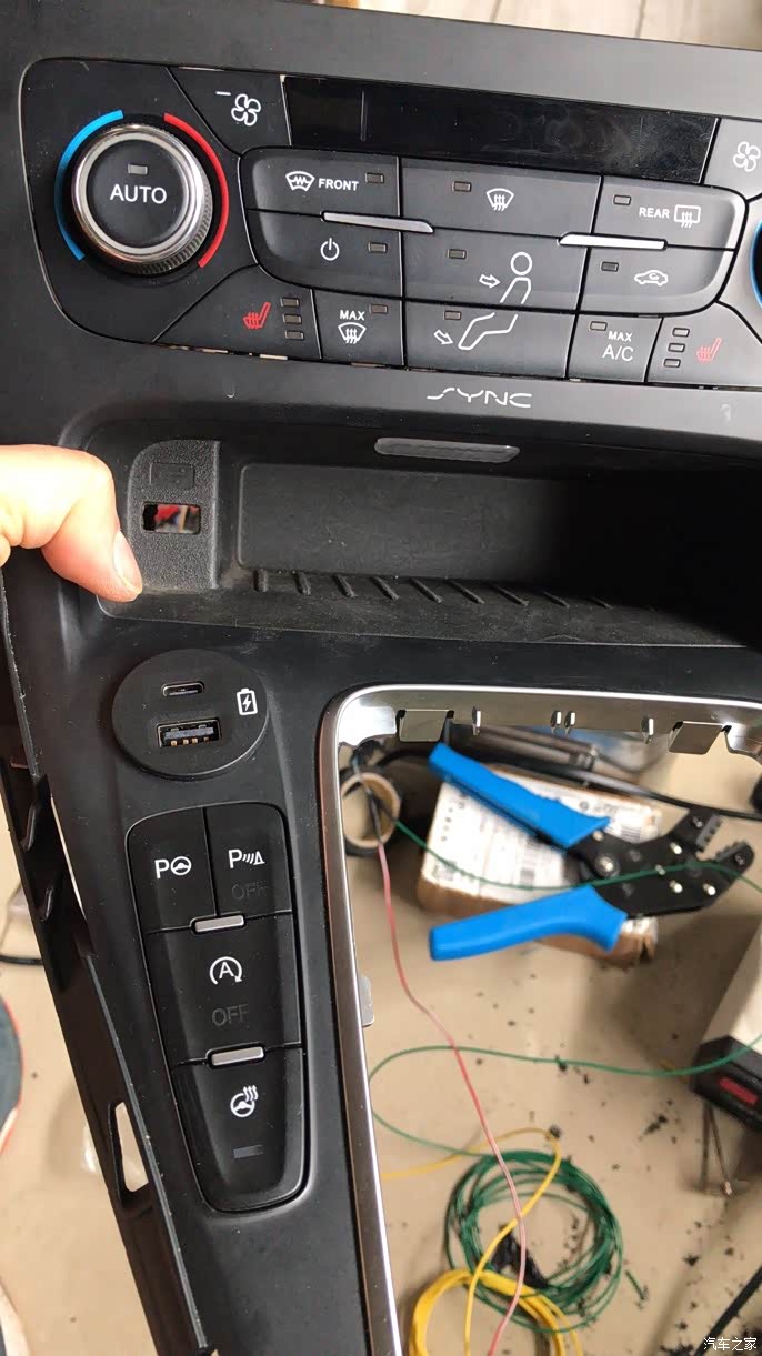

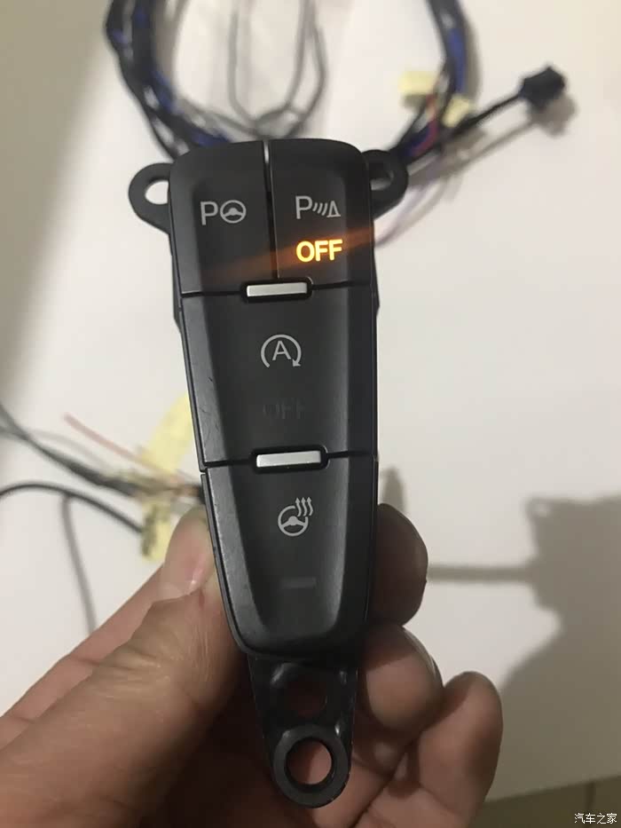

改座椅加热得换成这种带加热的面板

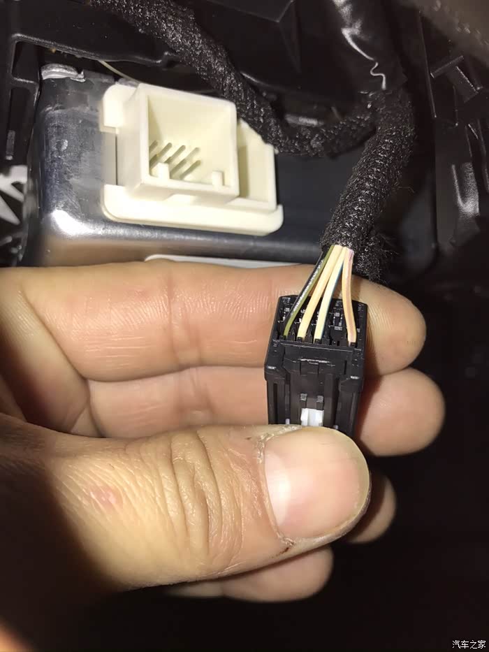

高音喇叭补线

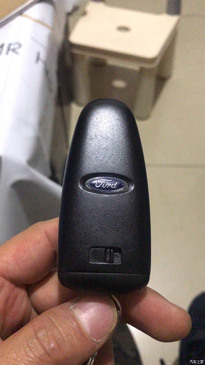

远程钥匙启动

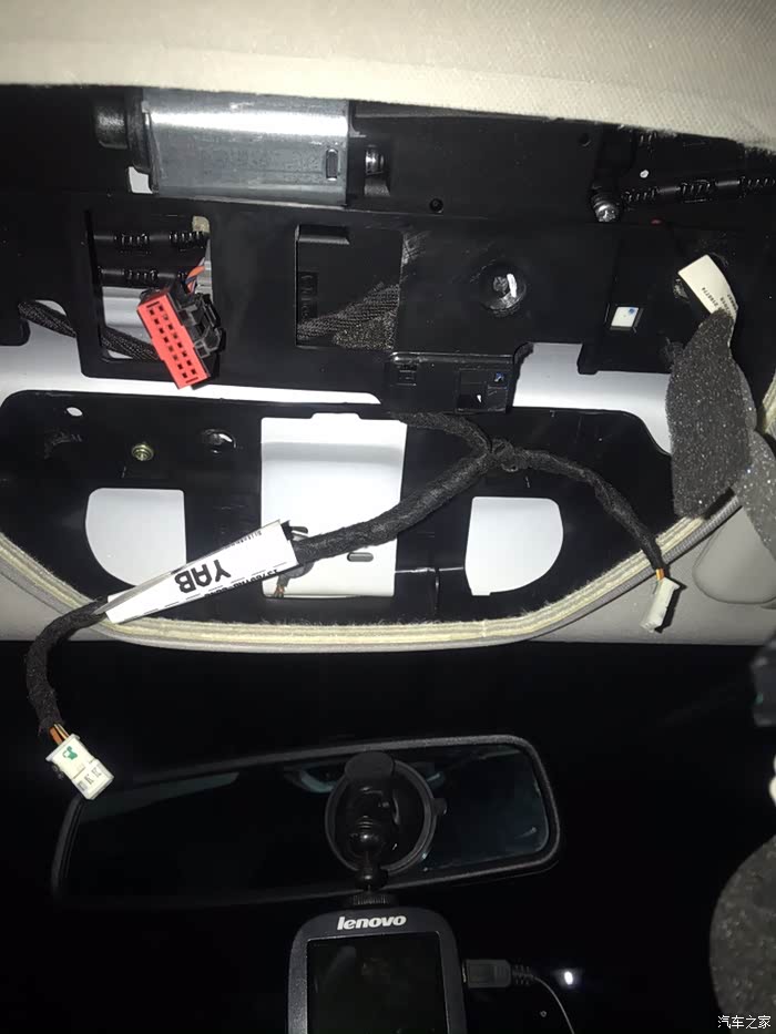

顶部眼睛盒加.两个七彩氛围灯

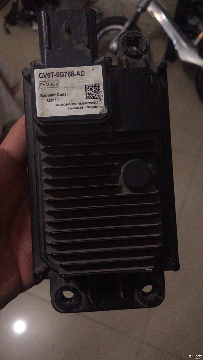

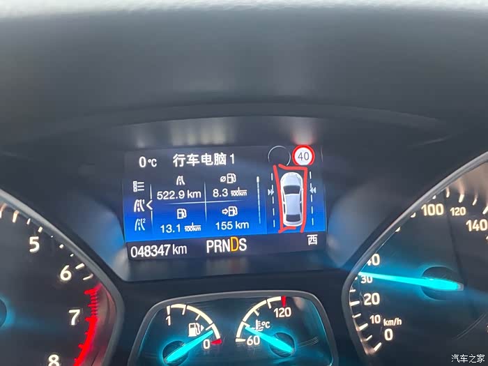

自适应巡航模块,CV的一样可以,直接刷成GV的没区别!
车道保持

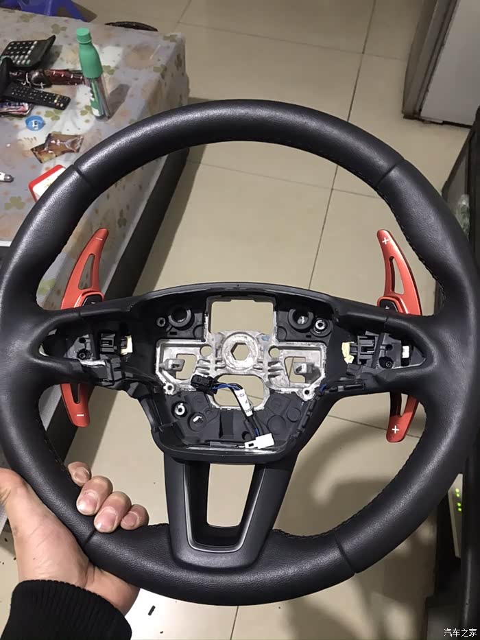

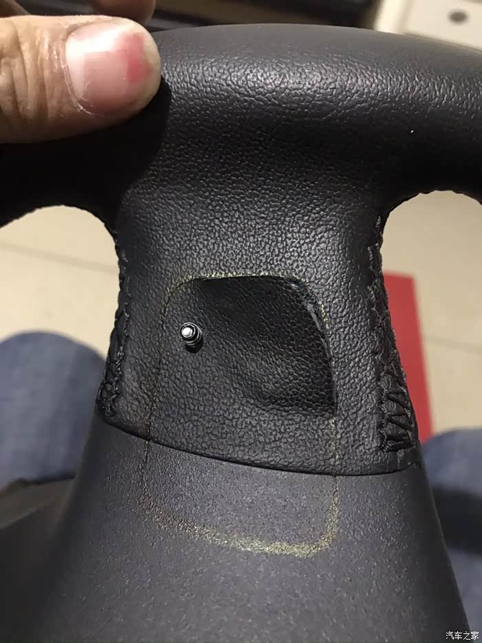

这个加热盘收回来不带拔片孔。。

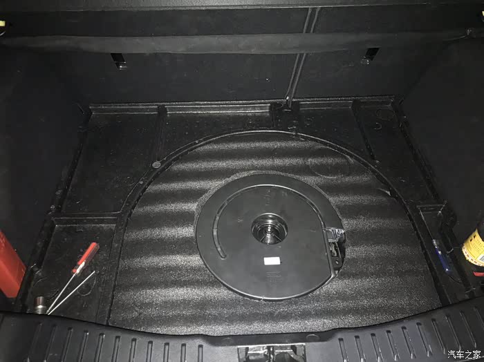

B&O低音炮,用原厂19款的。备胎反扣。这才是最完美的,后备箱只增高了3厘米,比国外版的箱体更节约空间。

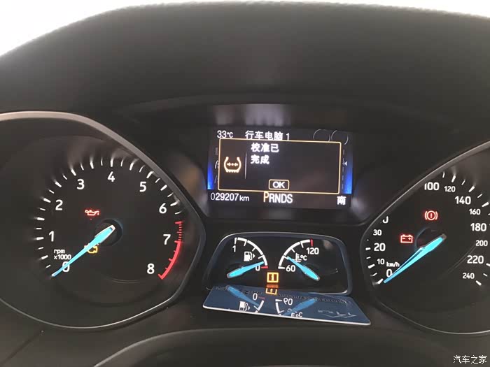

主动式TPMS胎压开通后
