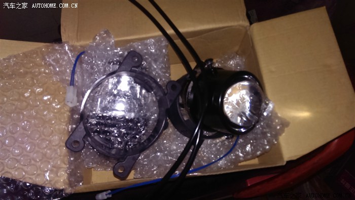

双光透镜到手时,就一纸盒,两透镜,两条线,说是台湾货,足足等了半个月时间,希望值得等!!!
这是盒上的标牌,没去查证,反正看着不错!
因为全是在灯光不好的情况下拍的,有些图片不够清楚 ,见谅了!

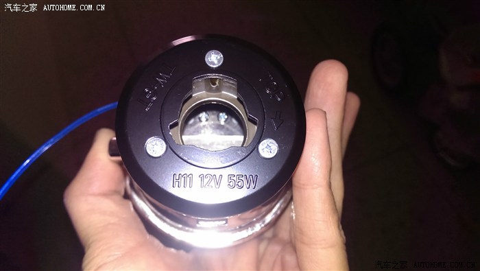

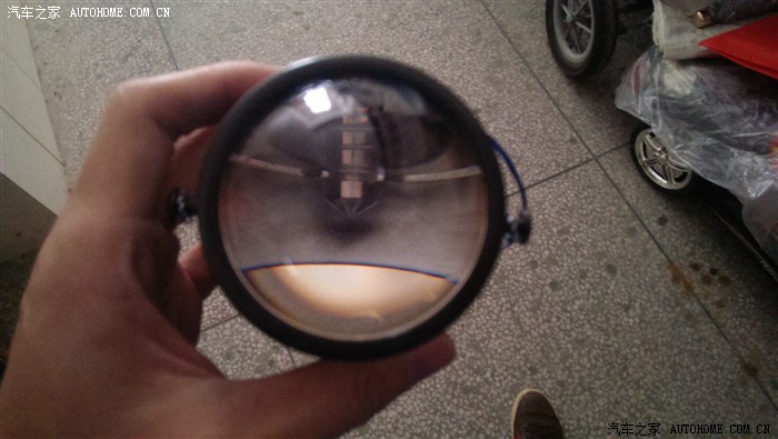

看见里面的挡光片了吗?绝对的双光透镜
拿在手上份量非常重,应该是全金属材质的,玻璃上写着E4,但拍不清!前面写着H11,55W!!边角等地方的工艺还是不错的,没有割手的地方!

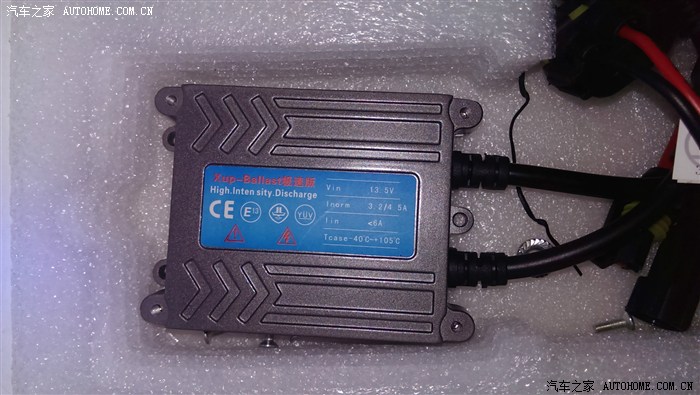

忘记什么牌子的安定器了,很薄,耐用不就看上车才知道了!

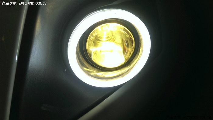

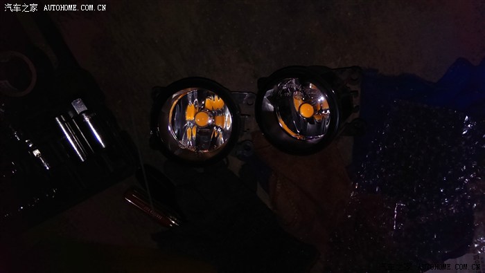

本人的雾灯之前已经改成天使眼的了,想看之前的作业,留意该贴的最下方吧,有地址!

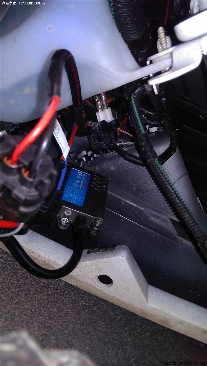

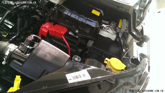

然后就是安定器的安装,左的安定器,本人选择装在喇叭的背面,螺丝孔刚好一样大,又容易扭,平时没事还可以“震一震”那安定器!!!
离得太远了,没办法拍清楚,再上一张近一点点的!

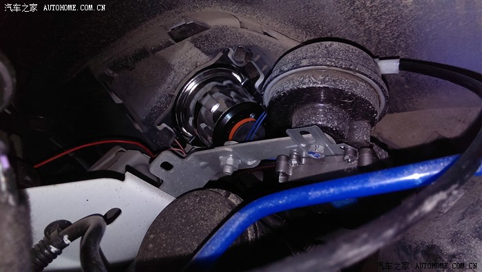

然后就是左双光透镜的背面了,位置刚好,没碰到喇叭!
双光透镜,大家会问我怎么变远近光了,此灯配有一条小线,就是接汽车远光灯线用的,平时只开雾灯时,是近光,就是你开大灯时,也是近光,只有开启大灯远光灯时,雾灯才会变成远光,改后结果就是四个近光,四光远光的总体效果了!

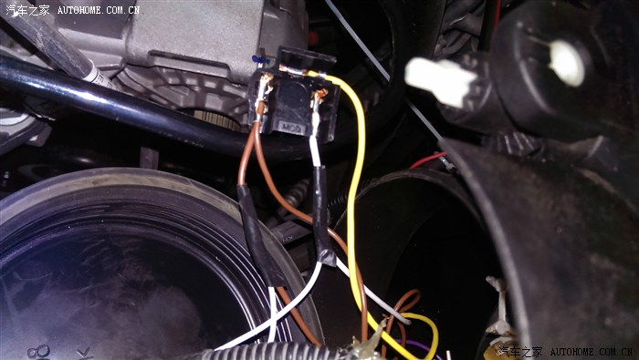

我是直接拆开大灯背罩,将雾灯的线接到大灯的负极和远光线上的,此雾灯不分正负极的,只要找对原大灯哪条是负极哪条是远光灯线就行了,大家想改就看清楚下面两张图了!
接大灯的灰色和白色线,黄色上面那条是近光灯线!

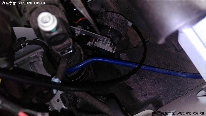

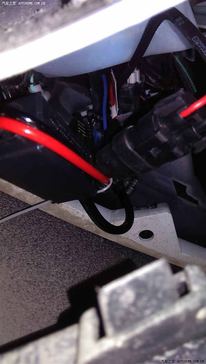

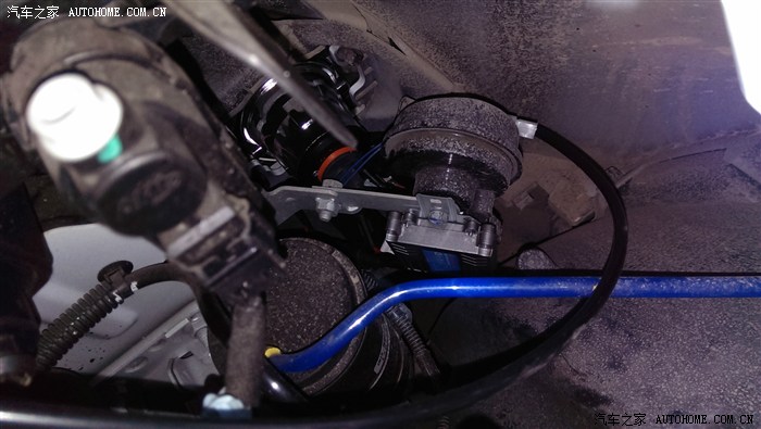

轮到右边的安装了,右边不好装,因为安定器没地方落脚,我的选择是破洞,在哪里破呢,等一下告诉你们位置!
右边是从车底拍上去的,有点难分辨!
白色那个是水壶!安定器是装在原雾灯的边上的,要开个洞穿螺丝,挂住安定器!

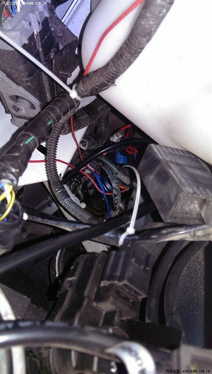

这张是从上面拍的,很多线,不这指向很清晰,只要你懂得!!!
右边的安定器,开洞的位置,就在下图雾灯罩的下面那个黑点上一点的边里,本人钻洞时,用力过猛,擦伤的爱搏!

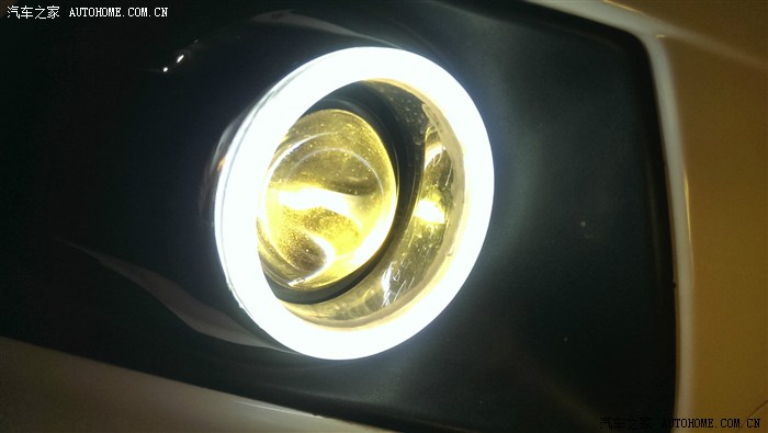

安装后的效果了,全程晚上开工,一支手电筒,一个工具箱,一台手机!

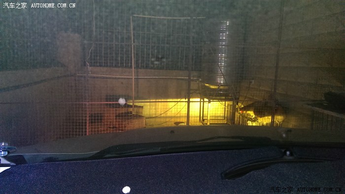

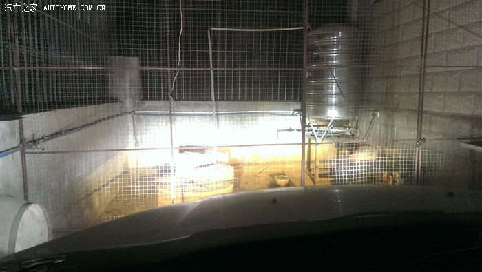

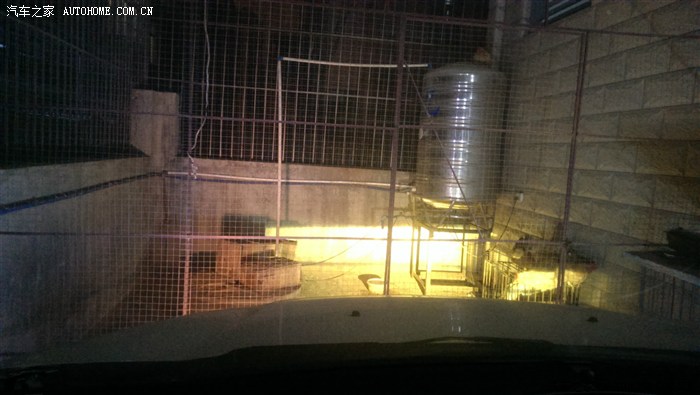

刚开始时先装左边,试灯效果,非常满意!!看看近光效果,完美切线!!!
好一个独眼龙!!!

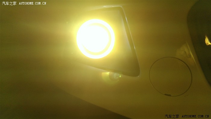

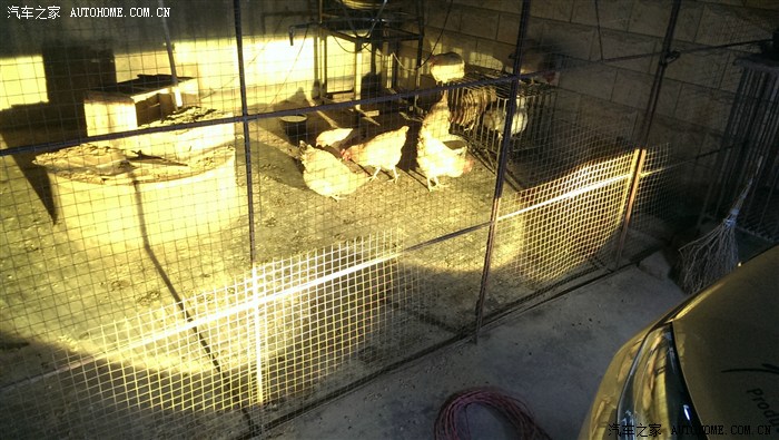

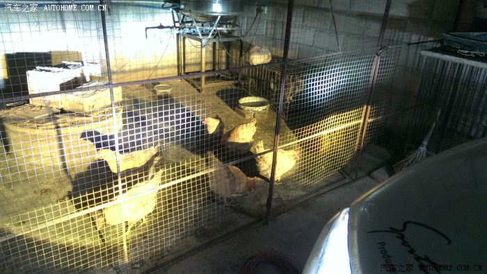

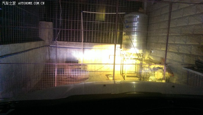

上远光了!!!!本人没什么调光技术,全凭感觉,改天上多几张在路上的相片,此灯绝不射人,只射到膝盖!!
看看亮光效果吧,
全完工后的美图!!!真正的完美切线!!!

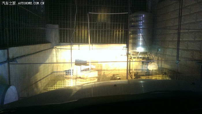

大灯连同雾灯,全开!!!

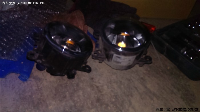

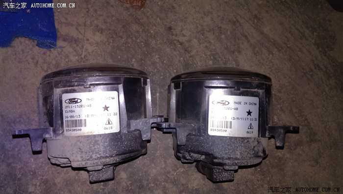

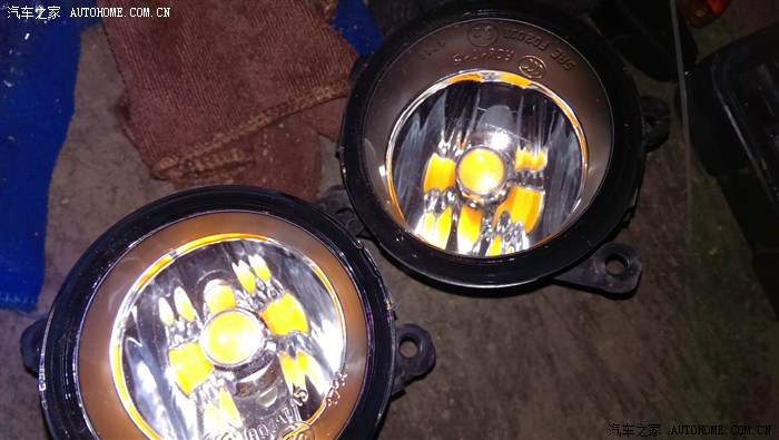

效果大概就是这样了改天再上几张路上图!!!顺便也放两张拆下的原车雾灯,哪位车友有意思的,联系本人呀,绝对的原装福特翼搏尊贵版的拆车雾灯,本人还送一对LED灯泡!!!

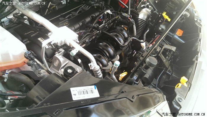

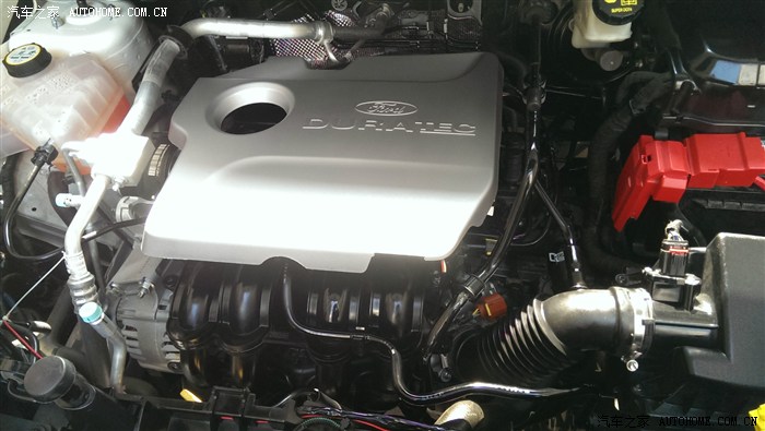

再看看本人昨天无聊的结果吧,擦洗发动机仓!!工具,一桶水,一条毛巾,一瓶表板腊!!!
